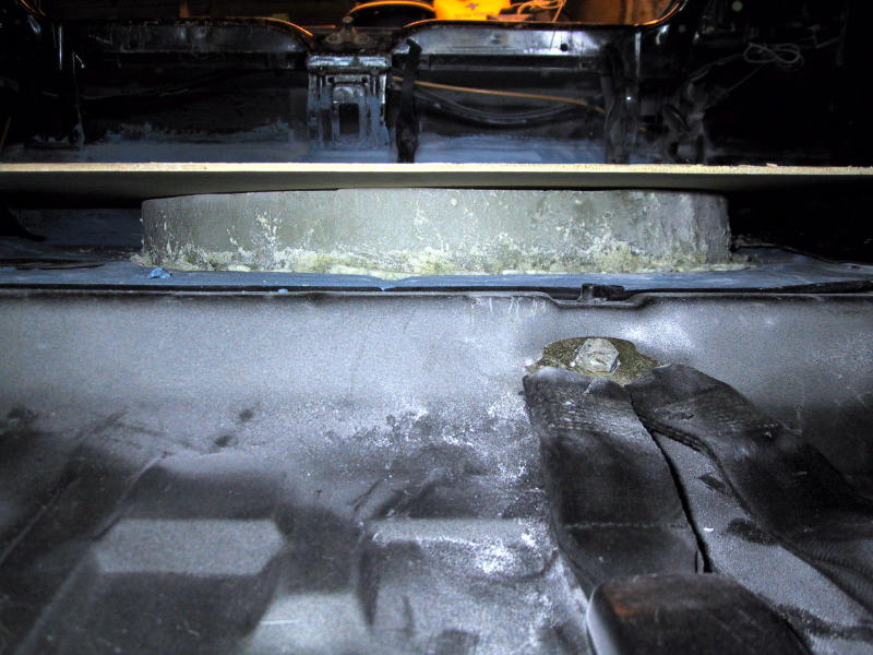

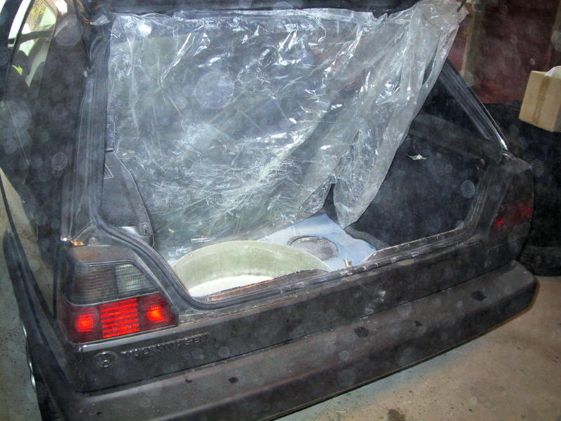

Neste steg blir vel å skaffe inn MDF plata og vente til subben kommer :) Så blir det til å skjære ut hullet og lage fester til gulvet. Dette skal sitte fast! Dønn fast! :)
Så var det å fortsette med byggingen av basskasse. Har nu slipt og pussen på kassa. Så nå er den i vater! :) Gulvmalen er laget og tilpasset. Skal ha 20 eller 22 mm MDF på gulvet. Mest sannsynlig blir det 22 mm.

Hehe.. Nei nei... skal ikke spille SÅÅÅ høyt da ;) Er byggeskum på utsiden av kassa... Vil nok dempe en del vibrasjoner inn til chassiet dette tenker jeg. Er jo litt "dempe"effekt i den.. Håper jeg da.. Vi får se :) Spille høyt.. Det blir bare en 12" oppi der og et 5.25" frontsett. Skal ikke ha mere.. :) Blir et enkelt og pentspillende system..
Jeg og :) Aldri bygget noe baki der før på denne måten.. Har alltid brukt basskasser osv, men denna gangen hadde jeg lyst å prøve noe nytt... Prinsippet skal jo være det samme som vanlig lukkabasskasser. Må bare få brønnen stiv nok tenker jeg. Og ikke minst TETT. Noe den er nu... :)
Litt mer fremdrift i byggingen av basskasse i reservehjulsbrønnen... Har nå kappet den ned til riktig størrelse. Med 22 mm mdf plate som lokk vil jeg ha et volum på 38.9 liter, lukka kasse. Må slipe og justere litt når lokket/gulvet kommer på plass for å få det i vater. i tillegg skal jeg lage en ramme på utsiden av glassfiberkassa for å ha noe å legge lokket/gulvet på, og samtidig stive av kassa mer. Jo stivere jo bedre! Mellomrommet mellom glassfiberramma og chassiet er fylt opp med byggeskum. Skal være tett og stivt nedi der. I tillegg blir det smørt på mer noisekiller inni glassfiberkassa.
Så går vi videre... :) Har nå støpt kassa fast i brønnen. Fjernet den dumme bolten som er i veien :) Neste steg kommer! Følg med! :)
