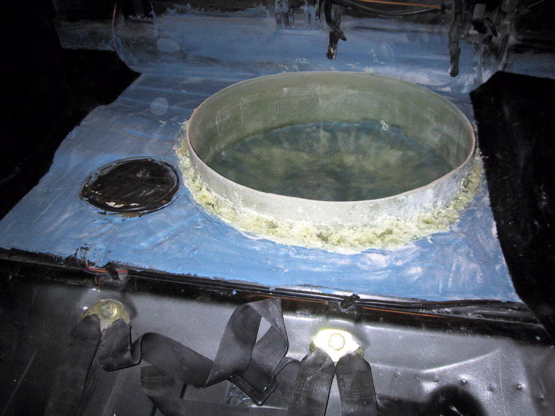

  3. Da har anlegget kommet....................... :) Og motivasjonen til å fortsette med bilstereobygginga er på topp... ;) I dag har det skaffet til veie 19 mm MDF plater og Tec7 byggelim. Takk til Byggmakker Carlsen i Sandefjord for 20% rabatt :) Sånt liker vi! :) jeg grublet en del på hvordan jeg skulle få gjort dette her enklest mulig om samtidig få det til å bli kompakt og stivt. Løsningen jeg brukte var at jeg laget et gulv der glassfiberramma kommer på utsiden. Skrudde fast ramma inn i gulvet. Dette stivet det opp veldig mye + at gulvet sitter bra fast og. Der etter laget jeg et lokk som jeg satte over reservehjulsbrønnen. Ble ganske bra. Kanten på lokket blir slipt ned til en rund kant, Enten sliper jeg eller så sparkler jeg med en eller annen sparkel. Kanskje det til og med bare blir en sånn kant der.. Vi får se.... Plasseringen av forsterkeren ble ikke der jeg ønsket den. Hadde i tanken å felle den ned i gulvet. Men valgte stivhet til kassa foran plass til forsterker. Lager enten en vegg ved det ene hjulhuset, eller en bak på bakseteryggen.. Uansett, det skal bli gjennomført skikkelig! Pent å se på. Så ingen fare ;)
  4. http://www.bilforumet.net/showthread.php?s=&threadid=17549 Her ser dere hvordan jeg bygger kasse i reservehjulsbrønnen.... :) Og det går an å støpe med glassfiber i minusgrader.. Tar bare lengre tid før det tørker... Men plussgrader er jo å fortrekke.. Til å jobbe i ;)

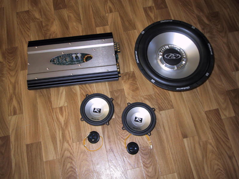

  5. Hadde PG M44 og M50.. Boston Pro 5.5 og PG XS 10 tommere i bilen min... Beste anlegget jeg har hatt.. Skulle aldri solgt det med kjerra.... Trøsten er at jeg driver å bygger nytt nu :) Selvsagt blir det nytt PG anlegg... DreamTm må bare få ut fingeren og sende det til meg snart :(
