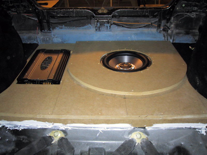

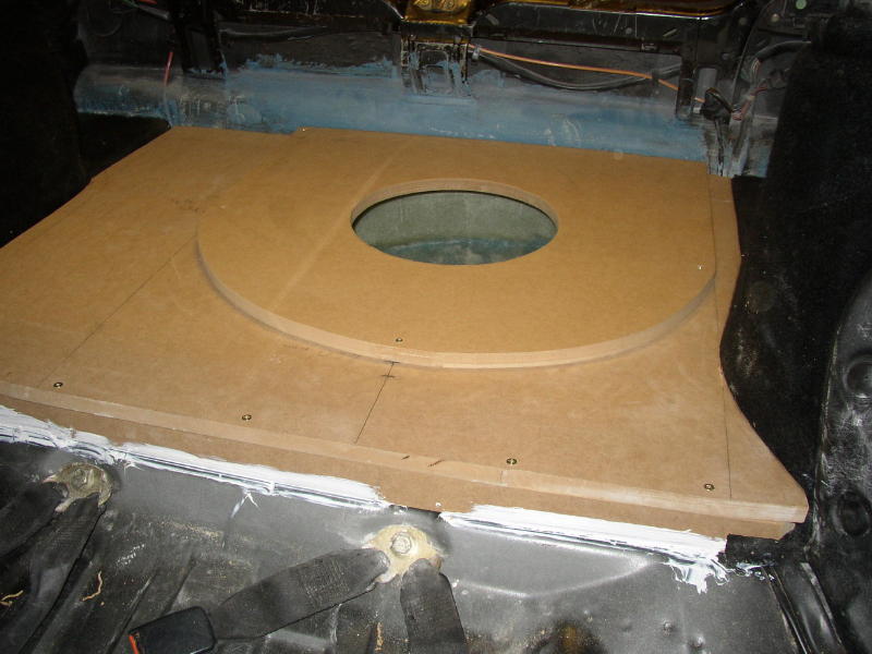

Blir laget en ramme rundt forsterkern og. På samme måte som lokket til bassen. Skjøten sparkler jeg sammen så det blir en hel flate tenker jeg. Og runder av "kanten" rundt...
Laget også en forsenking til bassen. Slik at den ikke ligger oppå gulvet. Men inni! :) Takk til Sonick for tipset! :D

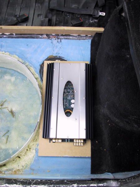

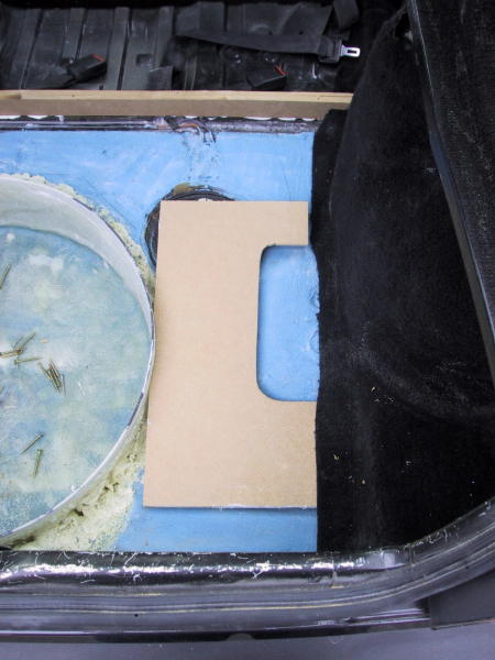

Sånn!!!! Etter noen sene kveldstimer i garasjen med måling og tenking og prøving har jeg nå fått frem et resultat!! Klokka er nå 0200 og skal på jobb kl. 09 i morgen. Pytt pytt.. Kan sove når stereo'n er ferdig! :D Her kommer resultatet av formiddagens og nattas jobbing... Jeg bestemte meg for å sette forsterkeren ved siden av brønnen her på bilde. Eneste problemet er den forhøyingen i chassiet. Er bensinpumpa så kan ikke slå inn den "bulken" :) Laget en plate som går rundt "bulken"..
Skal ikke hjem etter jobben nei... Skal i garasjen.. Gir meg ikke... Skal finne en løsning på dette her :)
Alle kasser jeg har laget før har jeg stappa helt fulle med dempeull. Jo mer jo bedre er min erfaring. Ikke HELT knall stappa da men.. Men ganske mye... Du kan jo prøve deg frem.... Noisekiller er jo en fin ting da.. Men du velger selv om du vil bruke eller ikke.-.....

Hehe... Du har dilla på LIM!!! :D Men faen.. Har brukt en halv dag på å pønske ut en plassering av forsterkeren. Den ER og BLIR for stor fysisk til å ligge under gulvet. Så sånn er det... Nye løsninger på klekkes ut.......... Legger ut noen bilder senere i kveld når jeg kommer hjem fra jobb...

Det blir foret opp like mye som rundt bassen... :) Var det jeg hadde tenkt først.. Men forsterkeren er 6 cm høy... Spørs om jeg får plass..... Har du glemt at jeg bare skal ha en 12" og et 5.25" frontsett??? ;) Hakke brukt for "racing" batterei osv da :P
Tanken var å ha forsterkeren der du tegnet inn. Men er bare 3-4 cm "dypt" det tomrommet der... Så... Men skal ta med meg ideen videre ;) Kanskje du får en medvirking her?? ;)

.. Det hvite gørret foran der er Tec7.. Brukt for å lime fast ramma til chassiet.. Hadde ikke så jævli lyst å begynne å borre og skru akkurat der :D
