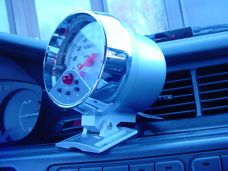

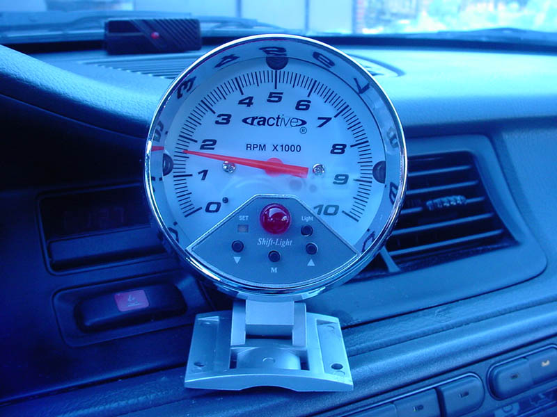

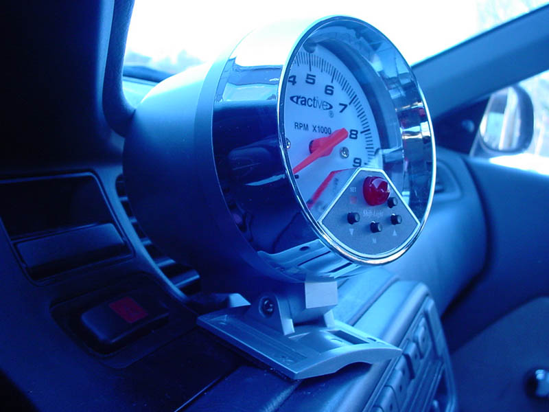

  2. Kan jo bare følge kabelen fra coilen og følge den til nærmeste plugg...Må passe på at den kommer på - signalet... Jeg holdt på å drite med ut, for visste ikke hvilken som var + & - ...Når jeg startet bilen da, så fløy den rett opp på 10.000RPM, og datt ned igjen...Var hjertebank en liten stund der, da jeg trodde jeg hadde fucket den opp...Hehe...
  3. Det siste fra MAX POWER...Hehe...
  4. eR det det man kaller 'rett ut' eksos..? Hehe..
  5. Bilde 4: her er pluggen...Den hvite kabelen øverst er den som går til coilvolt-signalet... Pluggen som er på bildet er sikkert ikke lik på alle biler, men kabelen er ihvertfall grønn...(blå på min), og sitter på fordeleren...
  6. Jeg har ettermontert turteller i bilen min... Ravtice... Kjøpt på Powerzone i Sarpsborg... Koster 1595,- ... Veldig enkelt å installere.. 1. En ledning fra batteriet. +12V. 2. En ledning lysbryteren til lyset i dashbordet. (Jeg satte den på klokka, for når jeg skrur på lyset, så går lyset til klokka på) 3. En ledning til jord. 4. En ledning fra - signalet på coilen... (En plugg på fordeleren) Slenger ut noen bilder strax, må bare få tatt de først...
