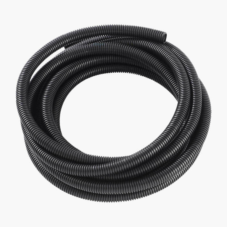

	.thumb.jpg.2658ae7eb37c5ddf278bcf146cde44b3.jpg)  Norges råeste ryggelyspære???emne svarte i Mitsubishi L200 sin opelTDI i Ekstralys og lys til bilen Hei da får jeg kjøpe disse også ja de er nok bedre om man lodder planlegger også sånn svart flexslange rundt ledningene fra Biltema 😀

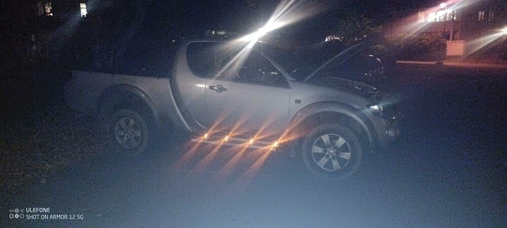

	.thumb.jpg.2658ae7eb37c5ddf278bcf146cde44b3.jpg)  Norges råeste ryggelyspære???emne svarte i Mitsubishi L200 sin opelTDI i Ekstralys og lys til bilen Ikke det nei 😞 tenkte og legge en svart og hvit ledning ovenfor hverandre og skjøte de sammen inn på lampa men da tror jeg at jeg dropper dette prosjektet og kjøper nye stigbrett med lys ca 10 000,- ferdig montert 🙂
	Da skulle det vel kunne gå bra 🙂

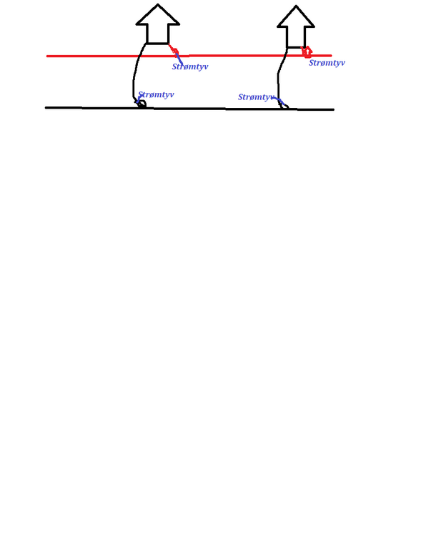

	.thumb.jpg.2658ae7eb37c5ddf278bcf146cde44b3.jpg)  Norges råeste ryggelyspære???emne svarte i Mitsubishi L200 sin opelTDI i Ekstralys og lys til bilen Hei igjen og takk for svar ikke det nei 😞 Har tenkt ut en metode jeg legger en rød og en hvit ledning på innsiden av stigbrettet ovenfor hverandre deretter montere jeg en strømtyv over på den røde også en stømtyv på ledningen nede som blir jord og sånn gjør jeg bortover deretter så ruller jeg inn ledninger inn i fleksrør jeg får se hva jeg gjør 🙂 Beklager så er jeg elendig på og tegne

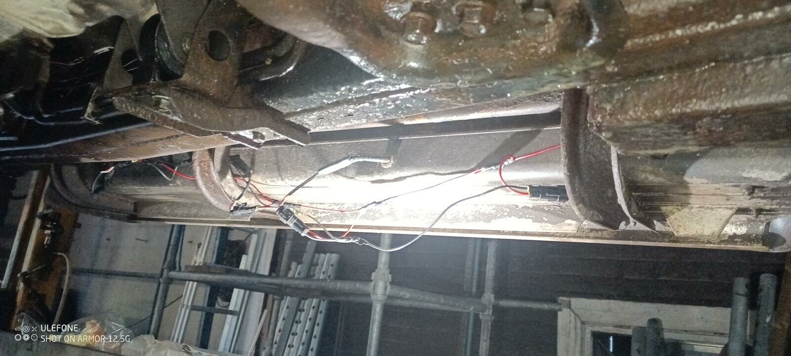

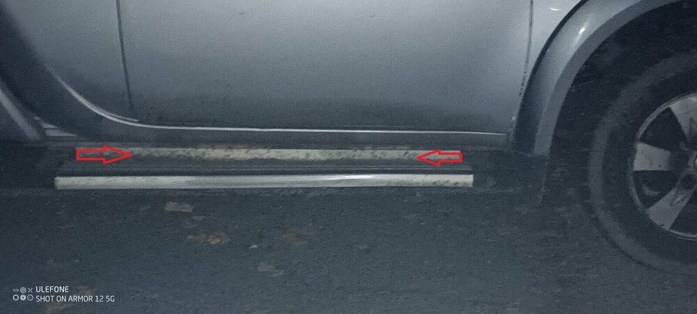

	.thumb.jpg.2658ae7eb37c5ddf278bcf146cde44b3.jpg)  Norges råeste ryggelyspære???emne svarte i Mitsubishi L200 sin opelTDI i Ekstralys og lys til bilen Hei har en Mitsubishi L200 2009 Modell og ønsker og montere markeringslys oransje på stigtrinnene mine åssen kobler jeg de sammen ? tenkte 4 på hver side https://www.ekstralys.no/led-autolamps-m181-runde-markeringslys?art=LA181A12E
