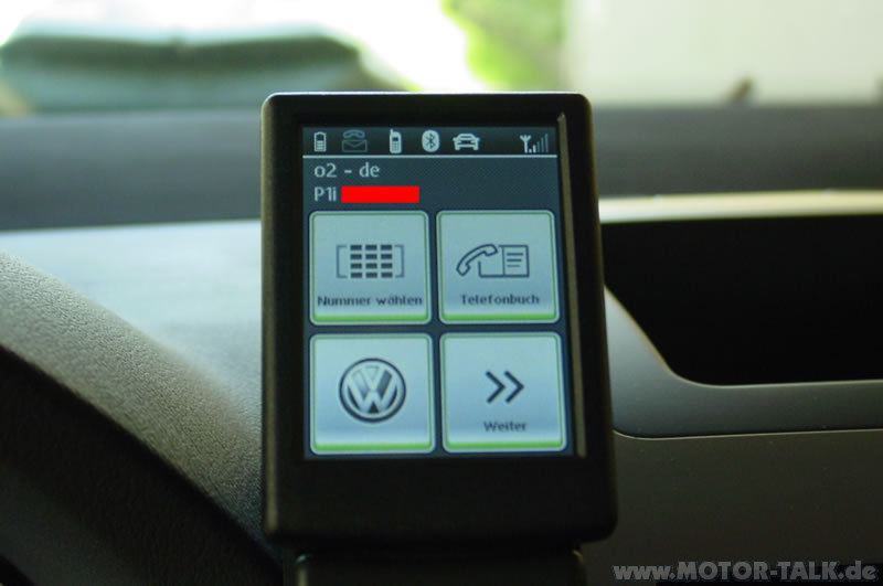

Har en Touran 08 med original 7'' LSD skjerm for nav, radio og telefon og det vanlige...(vet ikke modell navnet) Funnet ut at jeg mangler den lille eksterne skjermen som skal stå i en dock-in stasjon som hører til bluetooth anlegget for å koble til telefoner, Hvor får jeg tak en ny slik ?? se bilder av skjermen jeg ikke har og bilde av 7'' skjermen som er i bilen. Takk til de som svarer.
