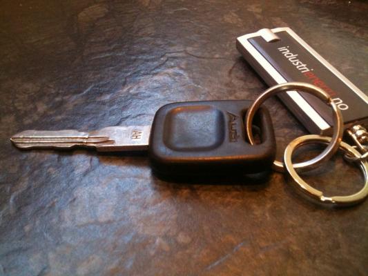

Nei, kanskje ikke... Men som bildene viser er den veldig tynn (max 5-6mm på det tykkeste, og med en grop midt i hvor den er betydelig tynnere), og den sorte plasten helstøpt. Nøkler med ship er gjerne tykkere, og limt sammen av flere deler så vidt jeg har erfart...

Takker for gode tips, og linker til mye nyttig lesing! Da er det vel bare å få bestillt, og laget en ny nøkkel. Men jeg forstår fortsatt ikke hvordan bilen kan ha fungert hele tiden med nøkkel uten innebygget startsperre. Jeg har kun denne ene nøkkelen, og bilen har fungert prikkfritt i over ett år, før den som tidligere nevnt nå stoppet pga deff. ECU. Betyr det at det ikke satt startsperre i den originale ECU, men at den jeg lånte fra en annen bil, og den jeg nå har kjøpt (for 140,- kr) på e-bay, har innebygget sperre? Og dersom denne bilen egentlig ikke har startsperre, så sitter det vel heller ikke noen mottaker for signalene rundt teenningslåsen? (det siste her jeg ikke sjekket så nøye, men kan ikke huske at jeg så noe slikt da jeg var av med dekslene her)

Takker for svar! Har søkt en del på emnet, og også funnet linken du referer til. Og ja, startsperre-lampa lyser. Det jeg undres litt over, er at nøkkelen er slik utformet at jeg tviler på at den inneholder noe elektronikk til startsperra.... Noen forklaring på dette?

Min datters Audi A4 stoppet helt plutselig for en tid tilbake. Den bare døde helt, og det var ingen tegn til "liv". (Motor gikk rundt på startmotor, men den ville ikke tenne. Sjekket først at den fikk bensin, og det gjorde den. Sjekket så om det var gnist på pluggene, noe det ikke var. Lånte komplett coil-pakke fra en tilsvarende bil, men fortsatt ikke gnist. Vet at det har vært problem med tenningsbakstykket på disse, og sjekket derfor at den levert + på de rette kontaktene, og det gjorde den. Satte tilbake original coilpakke, og byttet ECU. Fortsatt ikke tegn til liv. Siste forsøk gikk på å bytte både ECU og coilpakke, og da startet den!! Alt vel, trodde jeg.... Kjørte bilen ca 15 km. Stoppet den for å ordne noe, og da jeg skulle starte igjen, stoppet den etter 1 - 2 sek. Flere forsøk, og det samme gjentok seg. Typisk startsperreproblem. Har bare en nøkkel til bilen, og som jeg reagererlitt på, er at denne er slik utformet at jeg tviler på at den inneholder noe elektronikk til startsperre. Uansett, trenger tips til hvordan jeg får opphevet startsperren. Sitter startsperren i ECU`en, eller må ny ECU "tilpasses" bilen på noen måte, slik at den fungerer sammen med startsperren? Er dette noe som kan utføres ved hjelp av standard diagnoseverktøy, på et vanlig verksted? Eller må jeg få programert en ny nøkkel, og må jeg da i såfall til autorisert Audi-verksted? På forhånd takk for svar!
