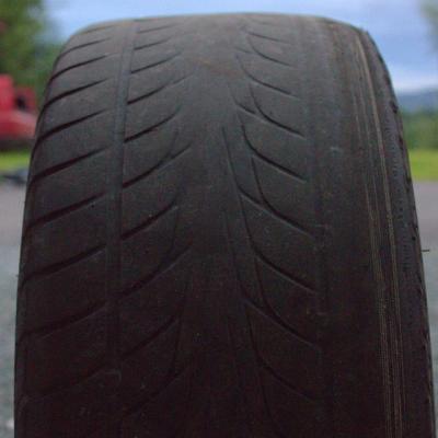

For å klare opp i hvordan dette satt hos meg, siden vi har flere forklaringer her nå: Lagrene sitter utenpå en "akseltapp" som er skrudd vast i fjerbenet med 5-6 umbraco-bolter. Ytterst på denne tappen sitter også låsemutteren. Utenpå lagrene sitter igjen navet, og utenpå navet sitter bremseskiva. For å få av skiva må hele bremsekalipperen av, og den er festet med 2 stk. 7 mm umbraco. Det er antakelig lettest å dele kalipperen først. Da trenger man i så fall en 13 mm og en 15 mm fastnøkkel. Når man først har delt kalipperen er det like greit å smøre opp de to tappene 13 mm boltene gikk inn på. Her klemte jeg bare inn litt hjullagerfett. Tappene oppførte seg da som dempere, og ville ut igjen, men med litt makt klemte jeg lufttrykket ut, slik at de satt på plass og gled godt. Satte så pent på plass gummihettene igjen, slik at det ikke blir masse gørr inni der.
Hadde bilen på firehjulskontroll her om dagen, men fikk beskjed om at den ikke kunne gjennomføres pga. slakke i venstre lager bak. Kjøpte derfor ett lager fra Biltema, men bare 15 minutter etterpå ble det stopp! Jeg byttet da selvfølgelig venstre lager, som var den siden bilen hadde spist dekk på, og den siden verkstedet hadde kommentert. Lageret var helt klart skadet, og brummelyden jeg har blitt så vant til forsvant. Det skulle dog vise seg at det var HØYRE lager bak som hadde havarert. Når det gjelder montering og demontering av disse lagrene var det ikke like rett frem som forklart her. Den innerste ringen på det bakerste lageret sto bom fast på "akseltappen", og måtte tas med vinkelsliper. De ytterste ringene lot jeg stå igjen, da de så helt fine ut, men på høyresiden må jeg nok bytte alt.

Strammet opp, og har kjørt noen mnd i etterkant. Bilen spiser fremdeles dekk, men ikke like fort. Nå er det derimot en høy brummelyd et eller annet sted, i "takt" med rullehastigheten. Jeg trenger altså fremdeles nye lagre, vil jeg tro. Spørsmålet er derfor fremdeles det samme: Hvilken type lager?
Spesielle greier. Kan det hende at det holder å stramme sakene? Det er ingen skrapende eller hylende lyd i lagrene. Bare litt slakke.
Trenger begge bak, men er ikke sikkert på at jeg finner noen som selger det. Hvilke dimensjoner leter jeg etter? Biltema har et sett, men oppgir at det er for biler med trommel. Jeg har jo skiver.

Ffff... Tok av venstre bakhjul for å bytte klosser. Har ikke lagt merke til noe feil bak, siden forstillinga alt er på bærtur, men her er det vel hjullageret som er røket? Er ikke noe som kan strammes inn? [ATTACH]39279[/ATTACH]
