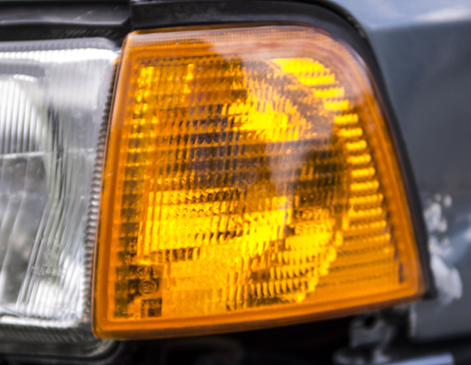

Audi 90 quattro -89 modell. Trenger nytt retningslys foran. De som sitter der nå er muligens ikke originale. Virker som at de som sitter påmontert er fra et Audi 80 B3-karosseri. Det jeg lurer på er om denne lykten (varenr. 23809) . . . www.bildeler.no . . . er identisk med denne: [ATTACH]39966[/ATTACH]
