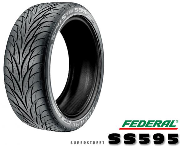

Selges: 2 x Federal SS-595 245/40 R17 92V sommerdekk, ikke mye brukt, 6mm mønster igjen. Selges p.g.a. det var forskjellig dekkdimensjon fremme og bak på bilen min når jeg kjøpte den så jeg har egentlig ikke bruk for dem siden de tar opp unødvendig plass. Pris: 1000kr for begge to, kom gjerne med bud. (Nypris: 1000kr per dekk). Jeg holder til på Lindås i Nordhordland nå for tiden, en eventuell kjøper må hente dekkene her, eller eventuelt møtes halvveis. Jeg tok noen bilder men de ble visst for store til å laste opp. Fant et bilde på nett: [ATTACH]40205[/ATTACH]
