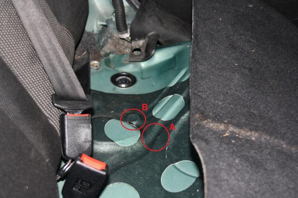

Takker for svar! Nei, jeg synes og det virker rart at såpass store mengder vann skal kunne klare å komme seg opp gjennom pluggene på den måten. Niks. Faktisk hadde jeg en lekkasje der som jeg tettet for noen måneder siden. Det var ganske store mengder vann som klarte å renne inn akkurat som avmerket på det bildet (bare på venstre side). Det var gummipakningen som var begynt å gå i oppløsning og løsnet fra plassen sin. Dette er derimot helt tett nå. Og jeg klarer ikke helt å se hvordan vannet kan ha rent frem til gulvet på høyre side..? Jeg ville trodde jeg hadde blitt oppmerksom på det når jeg tettet denne lekkasjen. Jeg tenker jeg bør ta ut passasjersetet for å få tørket gulvbeleggene helt og se om jeg kan se hvor evt. nytt vann blir tilført fra. Det er jo noen tips i den store lekkasje-tråden.
Hei! :) Jeg oppdaget en dag at gulvet bak ved baksetet på passasjersiden i bilen var svært vått. Under teppet ser jeg at beskyttelsen over gummipluggene er helt borte vekke (se bilde 1 og 2). Lekker det virkelig så mye i de gummipluggene at gulvet kan bli kliss vått? Er det vanlig at belegget over nærmest 'etser' vekk på denne måten? Hvordan bør jeg gå frem for å tette dette på en best mulig måte? Hvilket tettestoff kan brukes? [ATTACH]23421[/ATTACH] Bilde 1. Gulvet bak på passasjerside. [ATTACH]23422[/ATTACH] Bilde 2. Gulvet bak på passasjerside. I forbindelse med at jeg har hatt baksetet av ser jeg at det hele tiden dukker opp litt vann på punkt A på bilde 3 og 4. Jeg forsto det ikke helt i starten hvorfor det ble akkurat der ettersom det ikke var et helt naturlig punkt i forhold til tyngdekraften, men når jeg trykket svakt på punktet så sprakk belegget med en gang. Er det trolig at det også her er gummipluggen (punkt B) hvor vannet kommer inn? Jeg kan ikke skjønne eller se hvor ellers det skal komme fra. Det er helt tørt alle veier. Hvordan bør jeg tette dette punktet? [ATTACH]23423[/ATTACH] Bilde 3. Baksetet på førerside. [ATTACH]23424[/ATTACH] Bilde 4. Baksetet på førerside.
