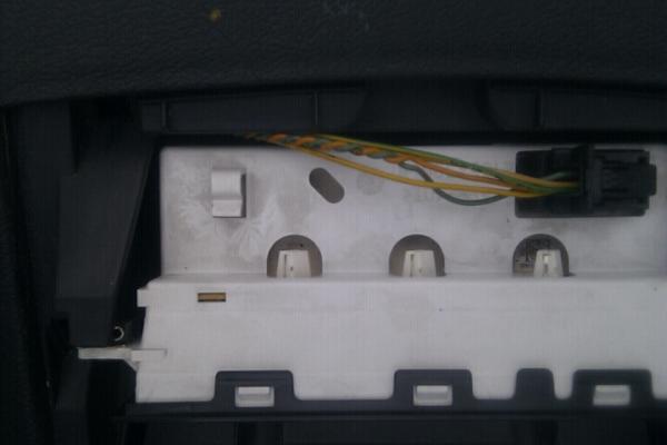

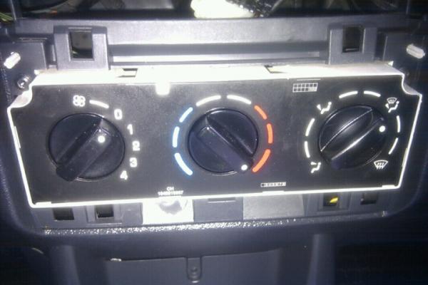

Da har jeg fått åpnet opp og byttet pærer bak klokke og bak vifteknapper. jeg brukte en flat skrutrekker til å vippe opp dekselet øverst. så skrudde jeg løs to skruer øverst på frontdekselet, vippet ut stereoen og skrudde ut to skruer som satt oppunder dekselet der. Skrudde så løs dekselet til vifteknappene. Så var det å bytte ut 8 pærer, skru på plass, og vips så var alt mye mye bedre. Lykke til til den som vil prøve det samme. Lett som en plett!
