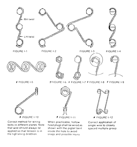

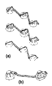

Denne metoden for å sikre skruer og muttere på er vel brukt i flybransjen og i roadracing. I prinsippet er det veldig enkelt. Du borrer et hull i skrua/muttern som låsetråden kan dras igjennom. Avhengi av hva du skal låse er det forskjellige metoder og feste låsetråden til mutteren/skrua. Men hovedpoenget er at du skal feste tråden i en slik posisjon at den hindrer skrua/mutteren og dra seg opp. Du setter den i spenn med låsetråden. Hvis du evnt har 2 skruehodet du skal låse, så kan du låse de sammen slik at begge står i spenn og spenner værandre fast. For at skruene skal kunne vri seg ut av posisjon må låsetråden ryke. Noe som abselutt alldri pleier og skje om du låser riktig. Nedenfor kommer noen illustrasjoner på hvordan man kan låse forskjellige skruer/muttere med låsetråd.
