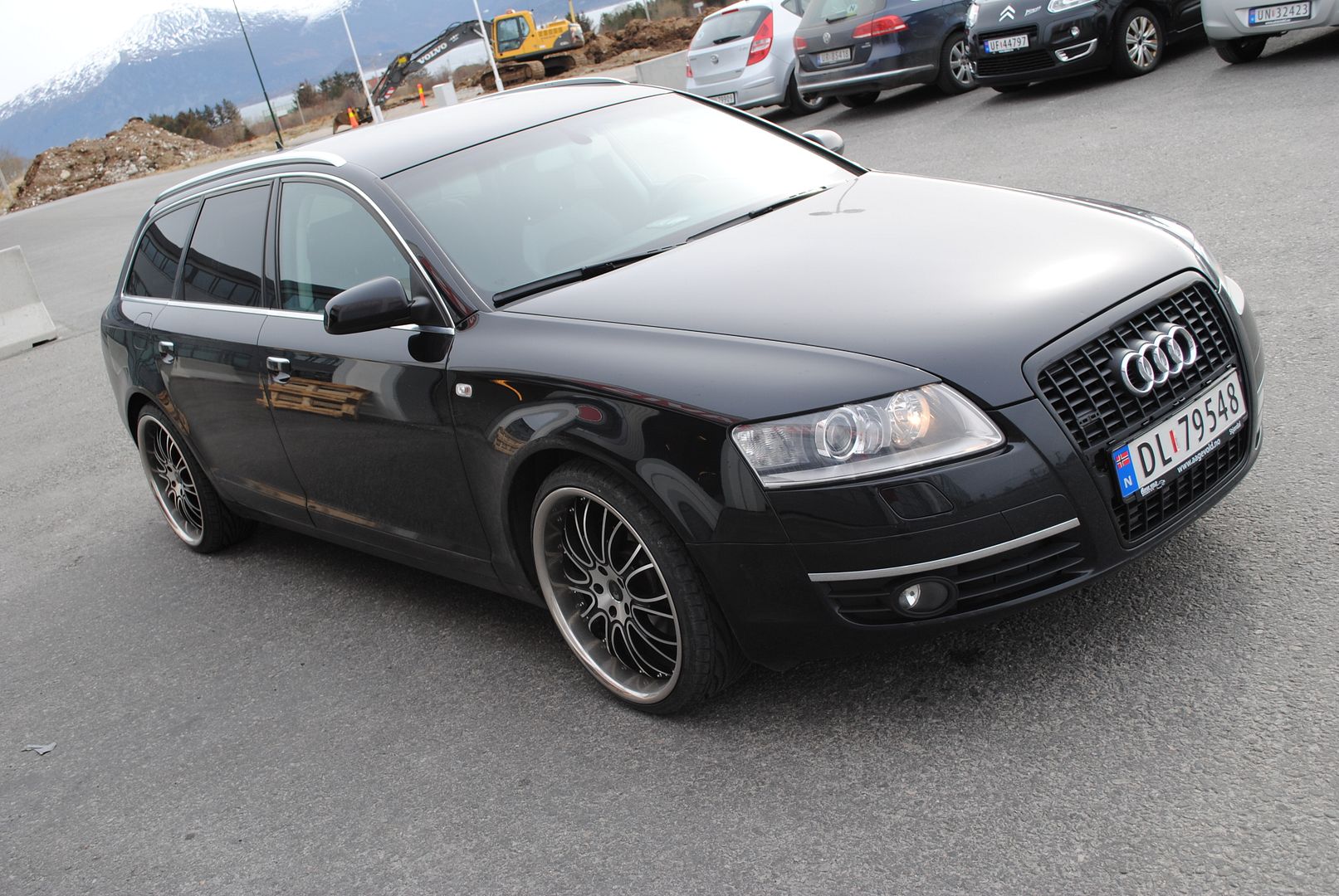

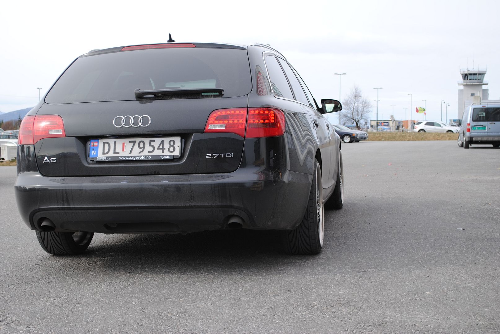

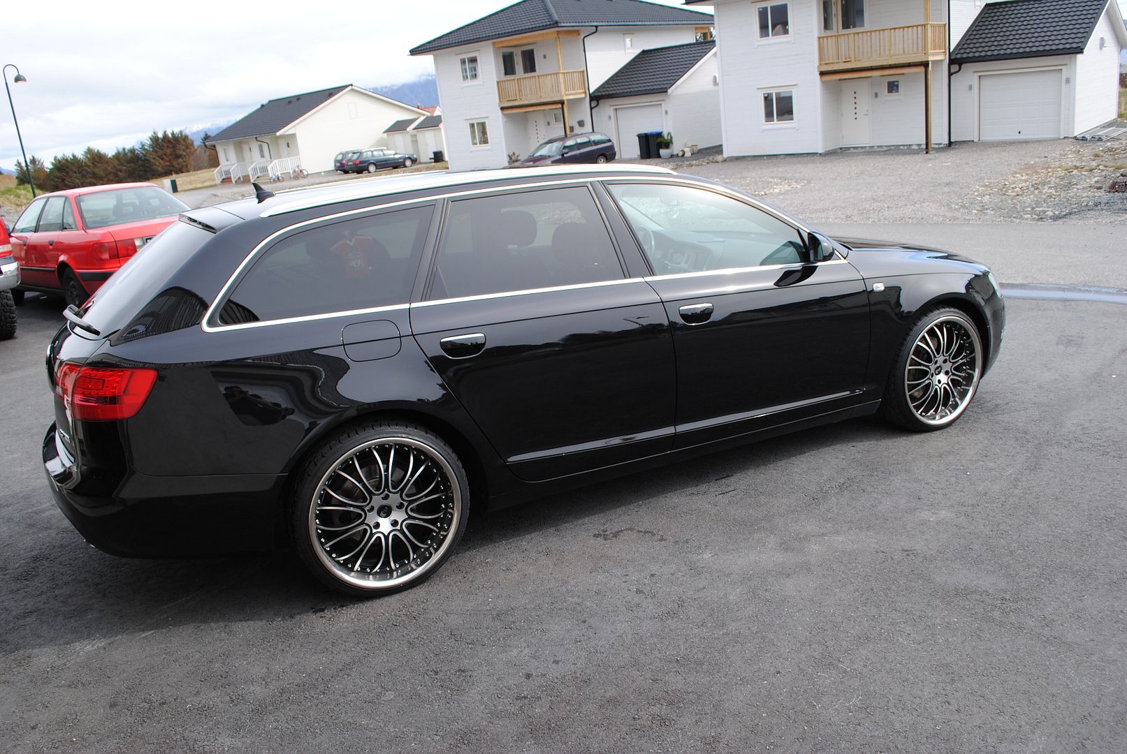

På fredagskvelden var jeg sta å plukket opp et smykke av en stasjonsvogn. Eier sa at bilen ble fort skitten, i tillegg til at den ikke lenger var svart. Et drømmeprosjekt for min del som er glad i sorte biler! Jeg kjørte deretter hjemover for å nyte en bedre natt søvn før det hele skulle starte. Bilen var svært komfortabel å kjøre og hadde bra med utstyr - fet familiebil!

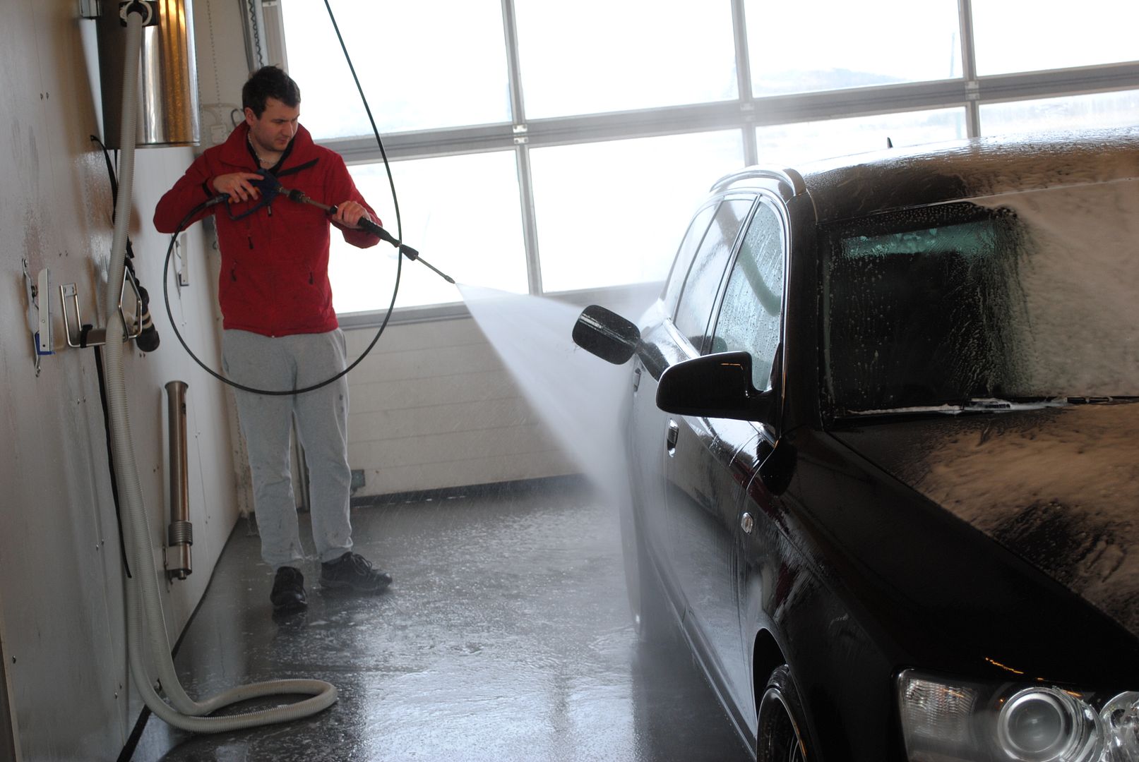

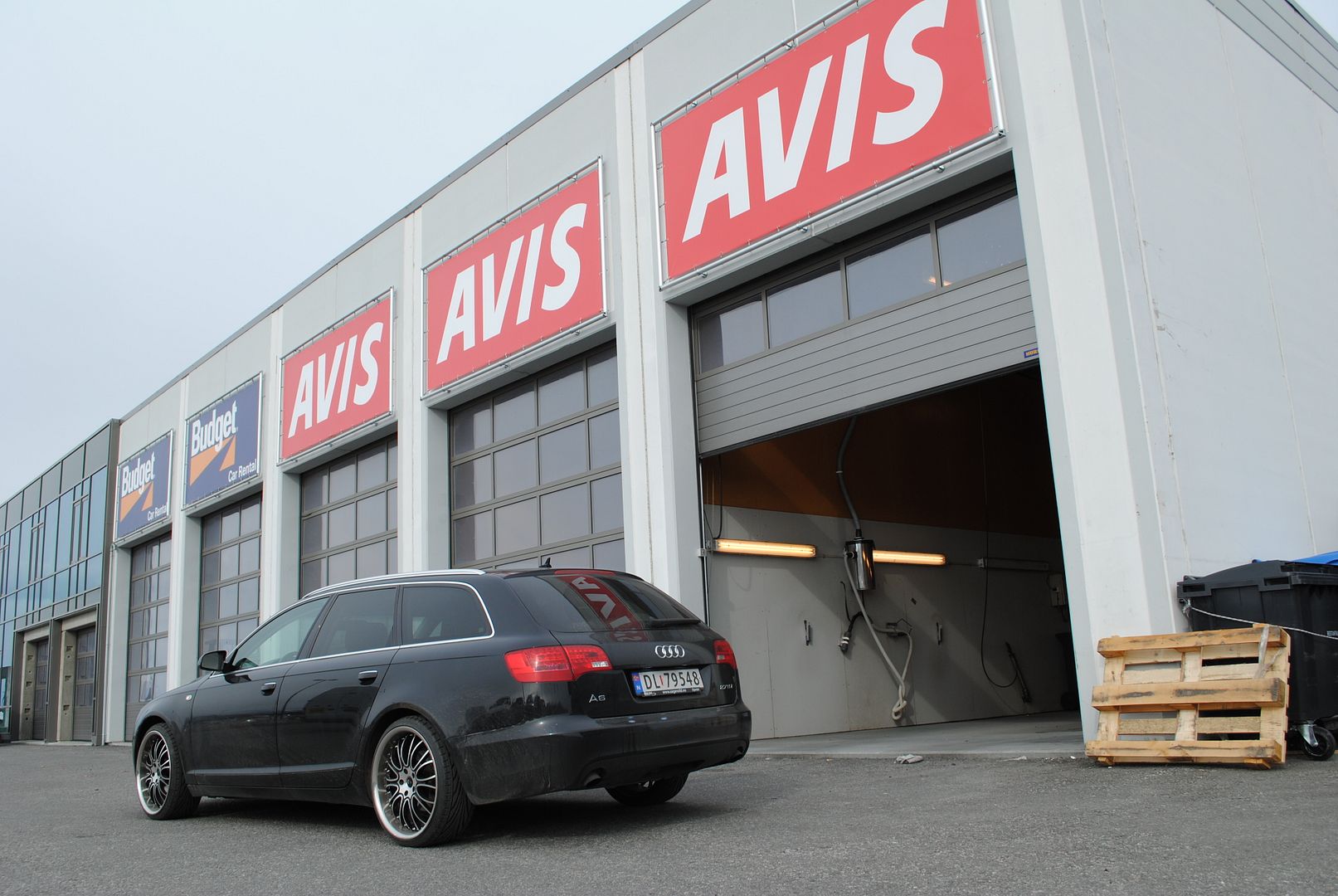

Lørdagen stod alarmen på 08:30 og jeg reiste rett i vaskehallen. Min kollega var på jobb, så jeg var såpass heldig å slippe inn der siden jeg da har tilgang på en veldig kraftig høytrykkspyler som har god nytte! I tillegg til jeg var redd for å vekke naboene :)

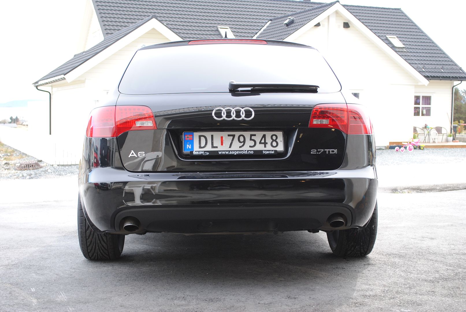

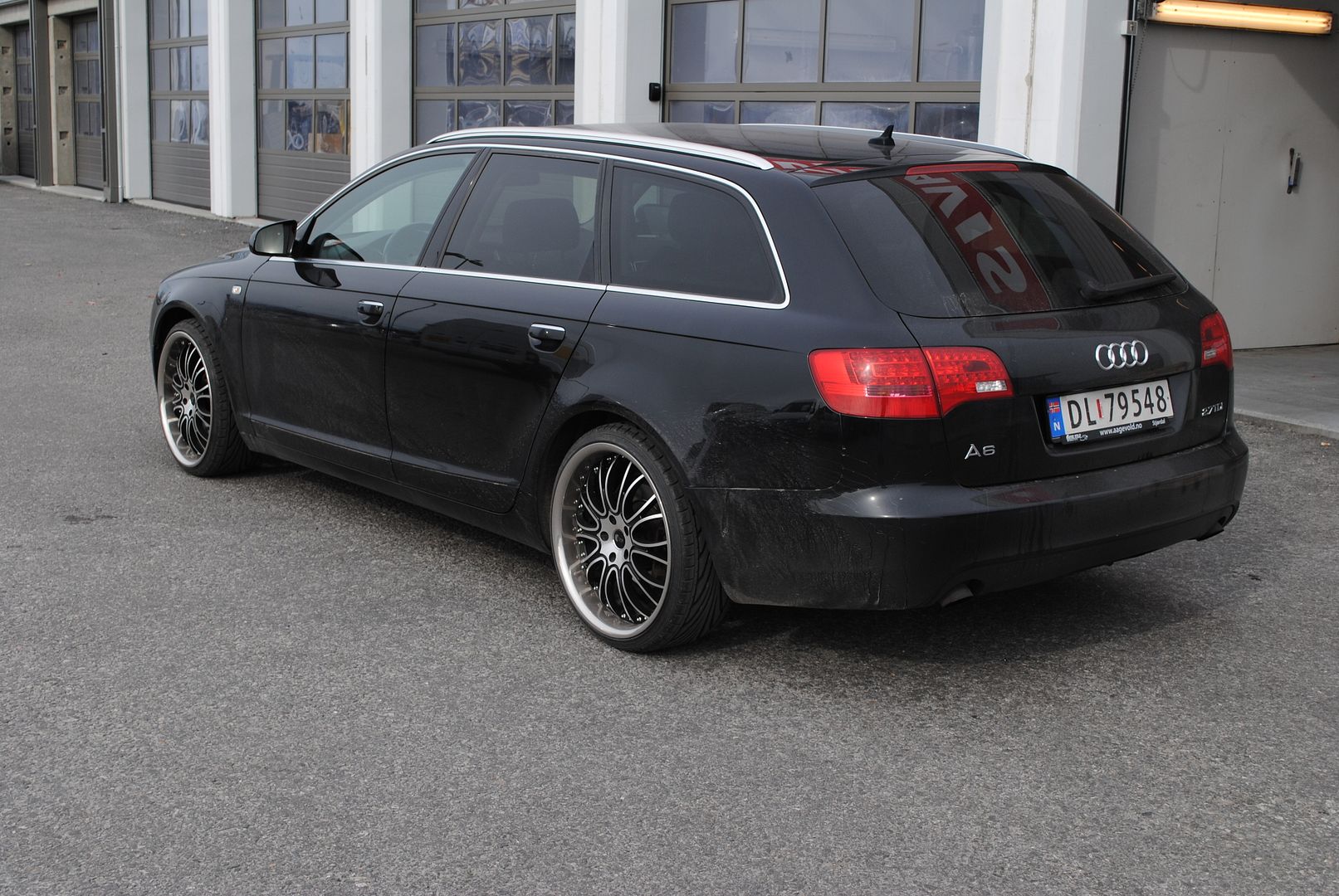

Her er noen bilder av bilen før jeg kjørte inn i hallen

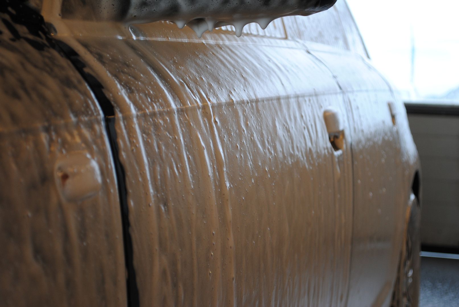

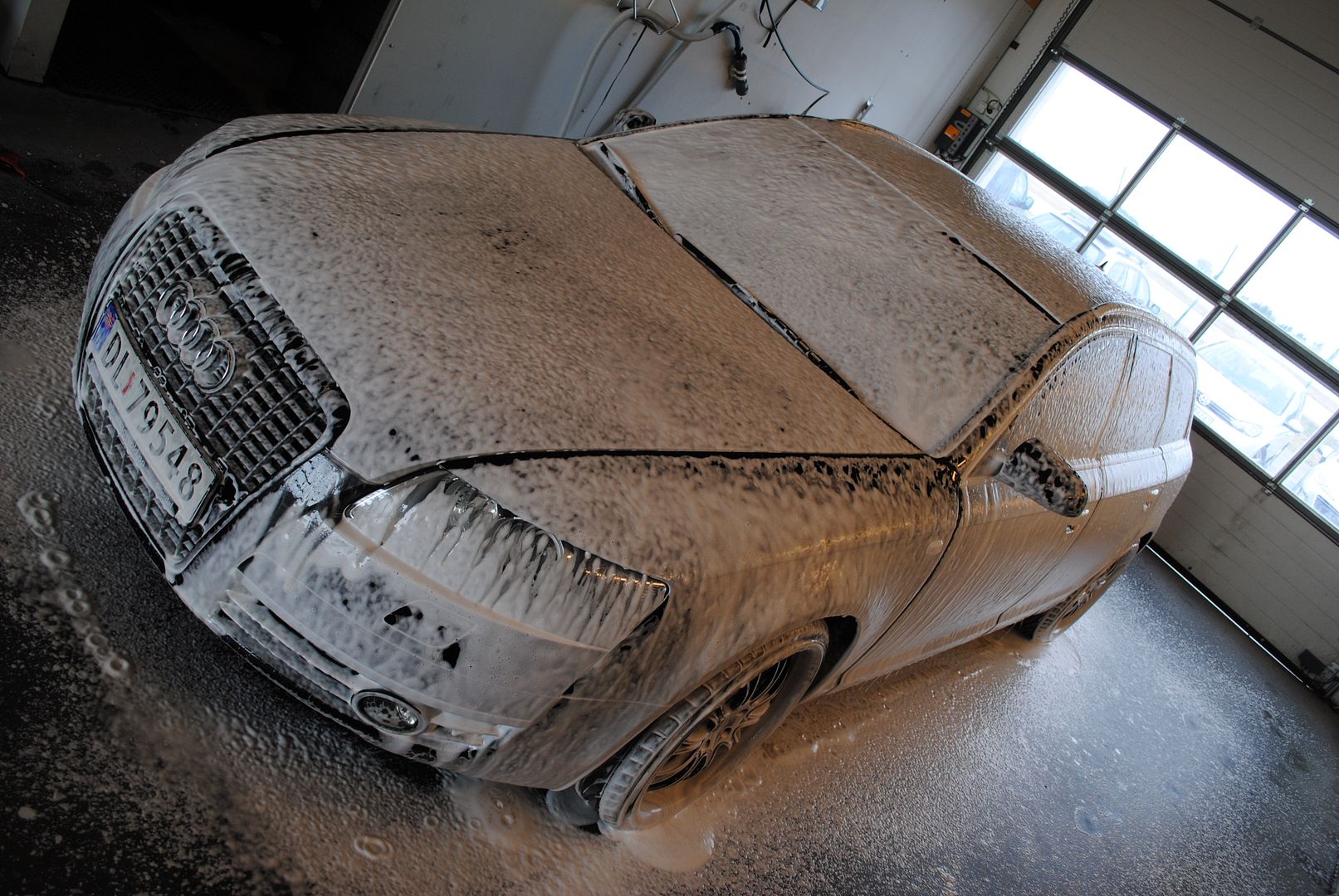

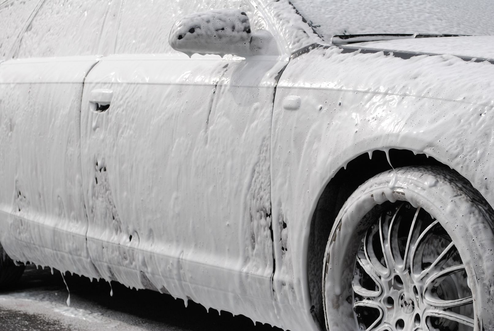

Første jeg gjorde var å dynke bilen i Prickbort og lot dette tørke. Såpet deretter inn hele bilen.
Blandet likegjerne ut Surfexen som jeg hadde med i konsentrert form. Det er forøvrig Fomaen i bakgrunnen som blir brukt under vask.
Dynket bilen i Surfex - inkludert innsiden av tanklokket. Såpet inn og spylte av

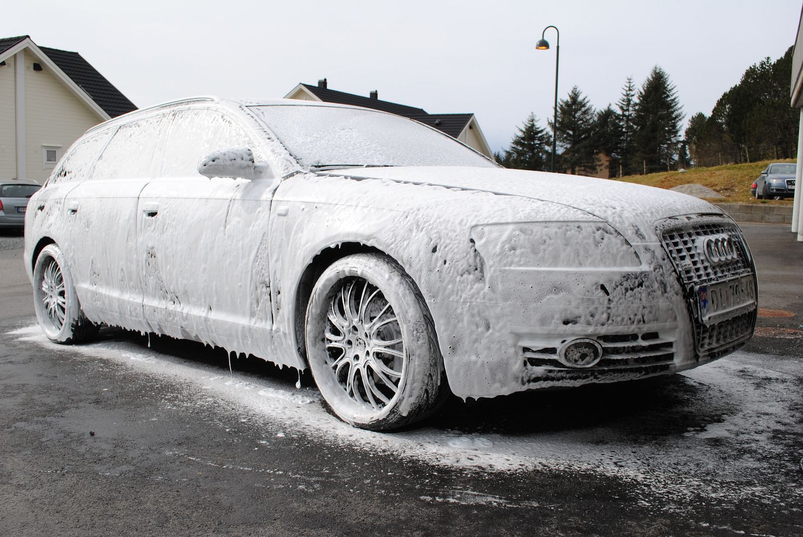

Vaskehallen ble opptatt så jeg måtte ta resten av jobben ved garasjen. Jeg kjørte da ned igjen, skummet inn bilen og spylte. Etterpå fikk den smake Iron-X og clay.

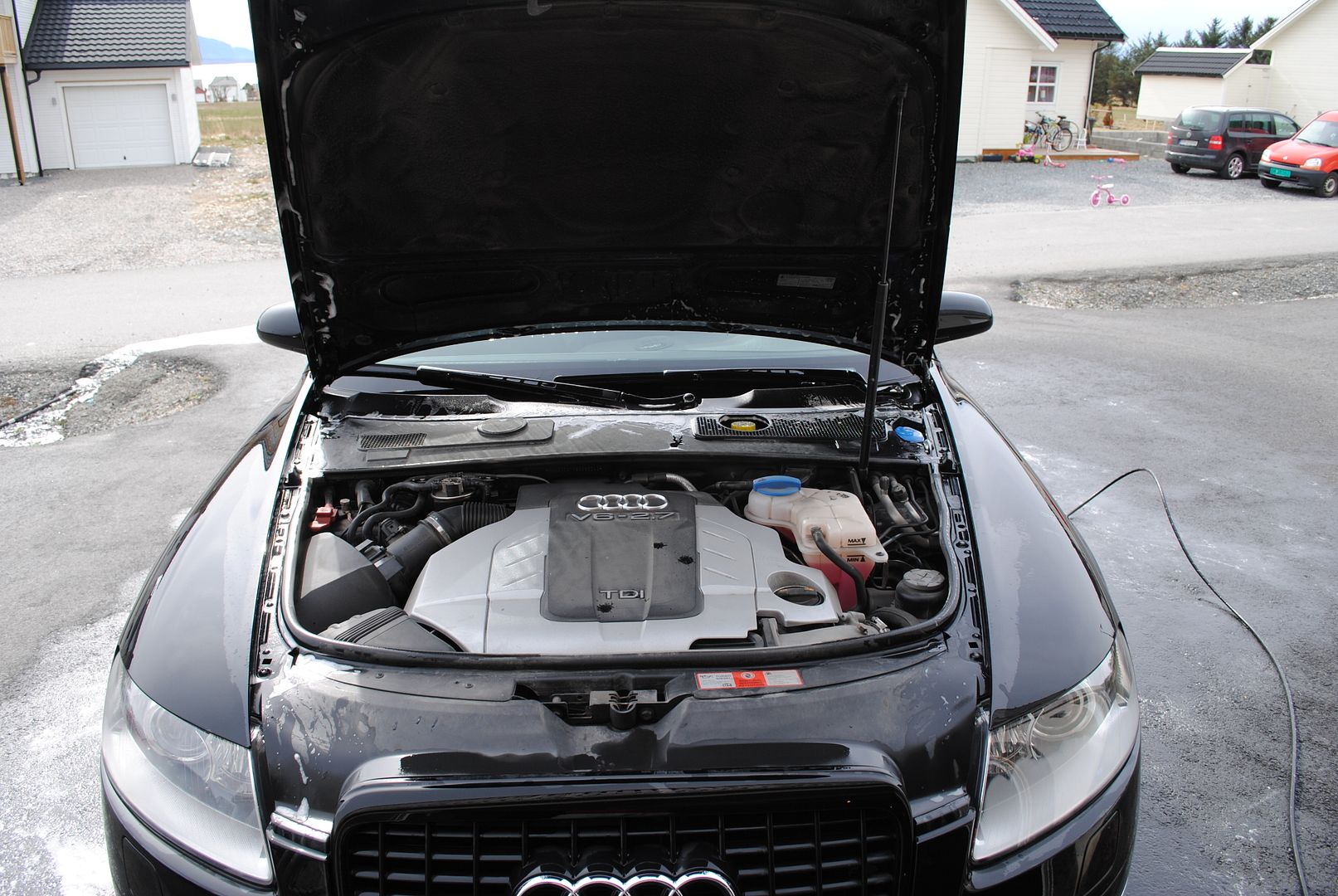

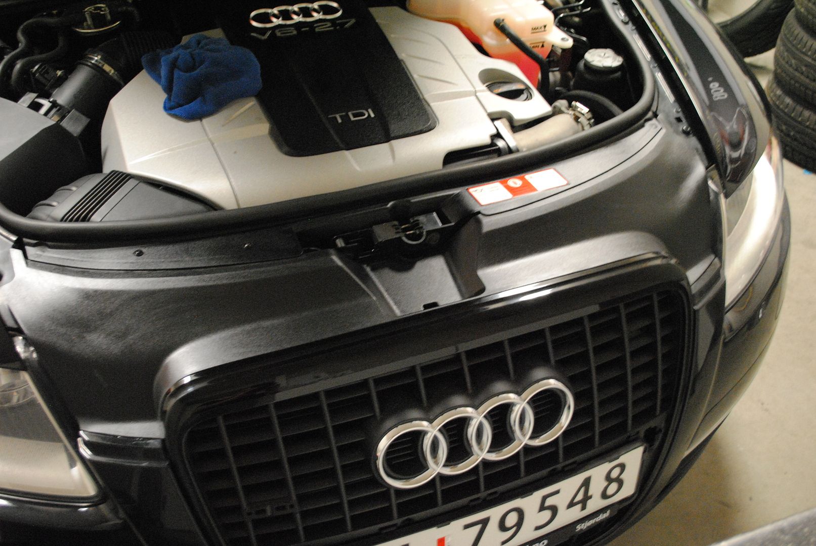

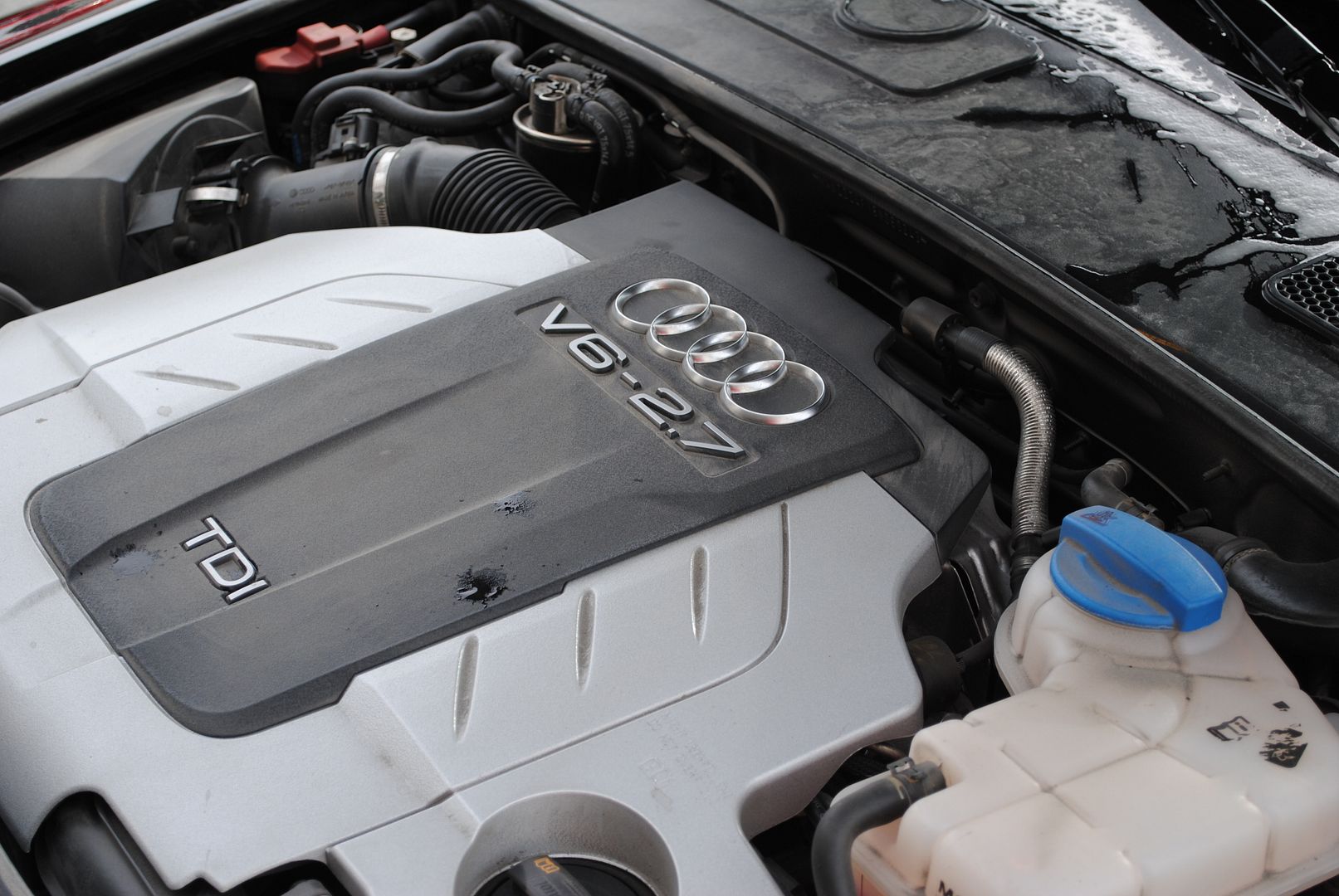

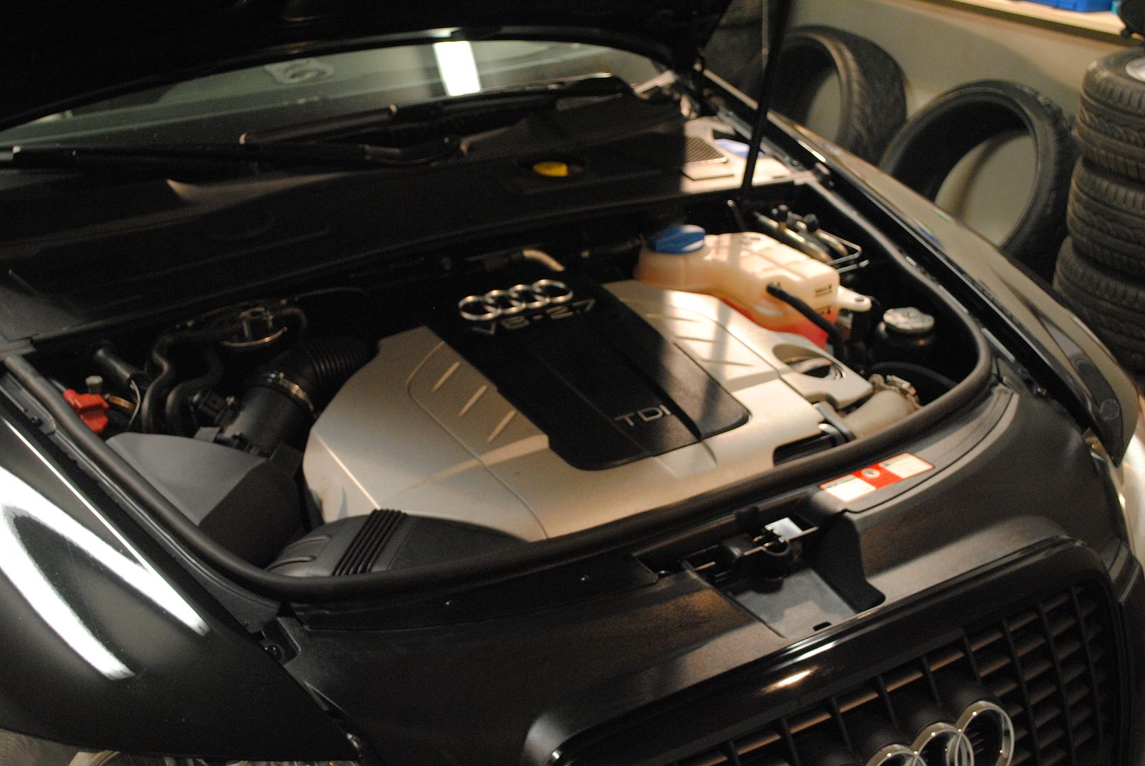

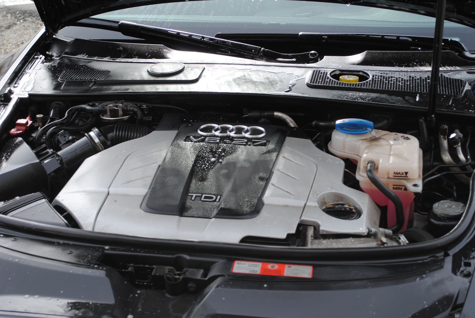

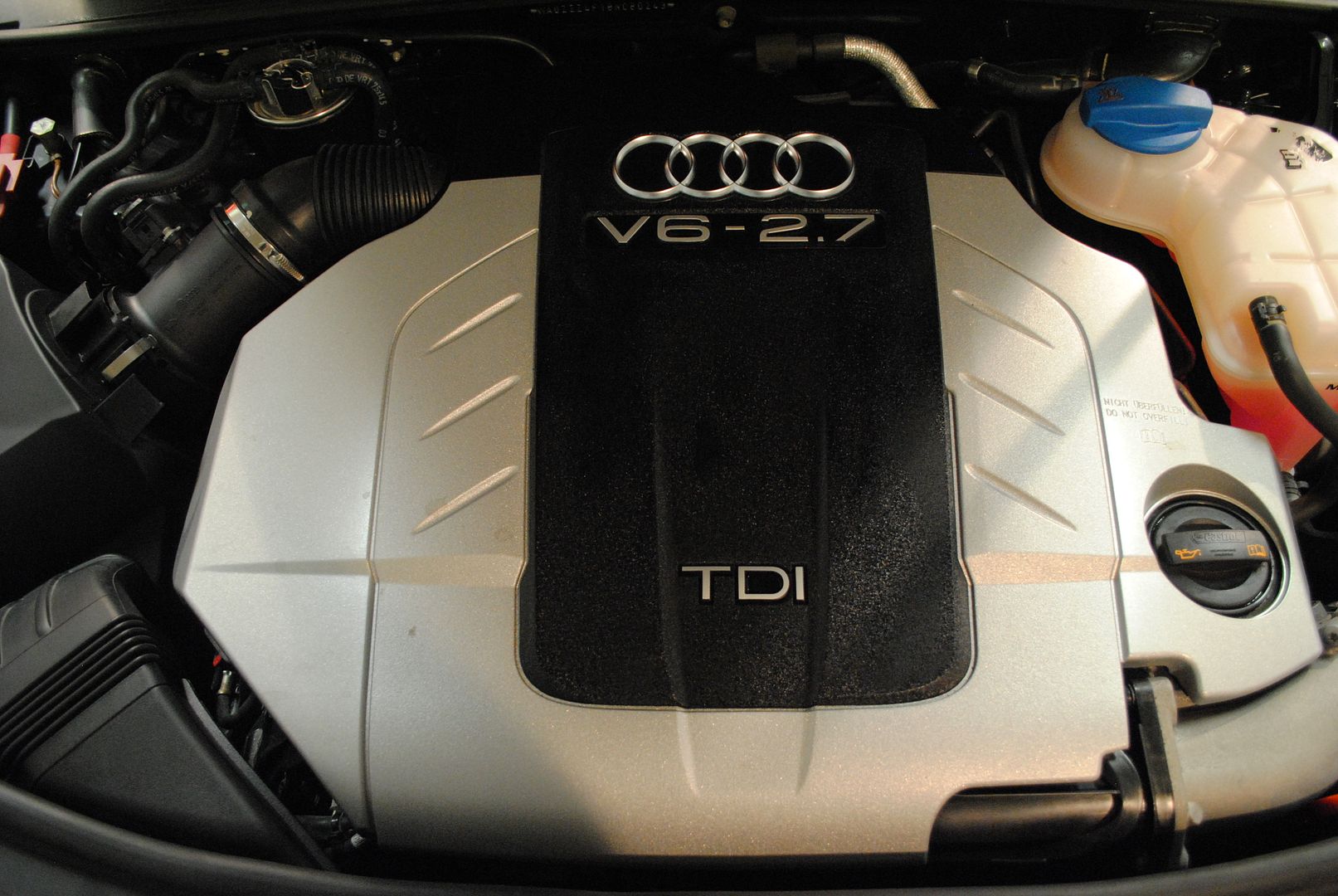

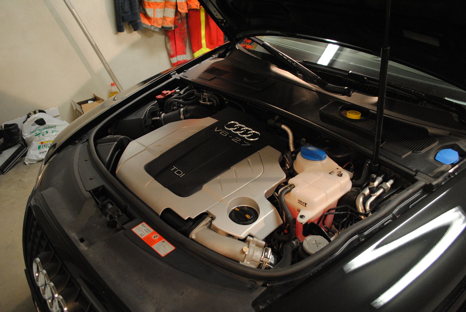

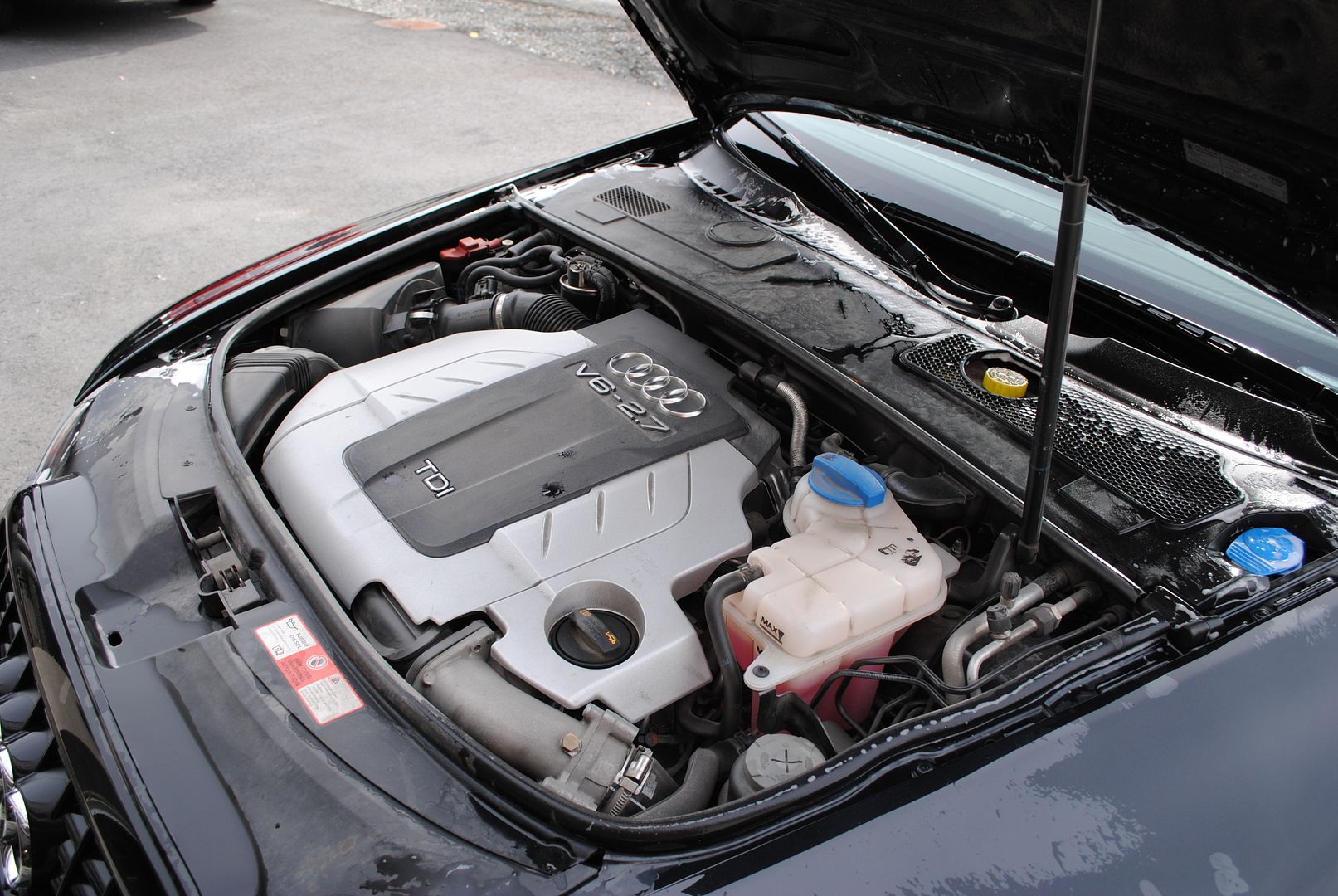

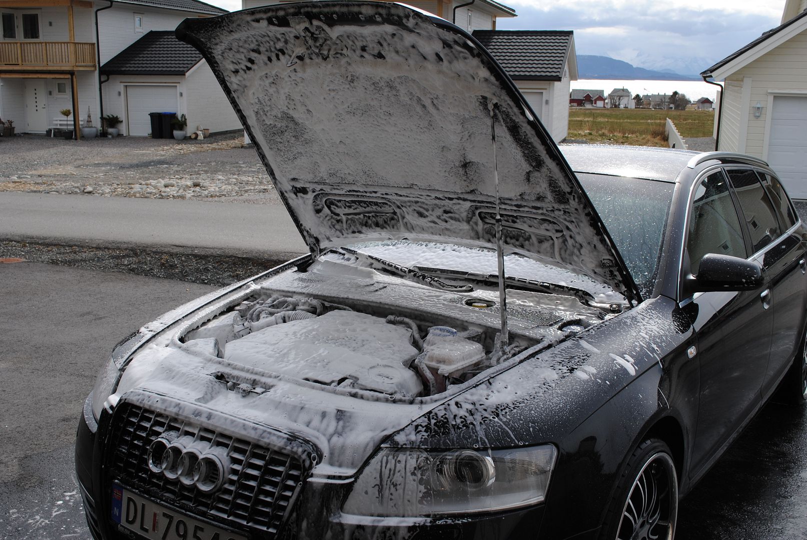

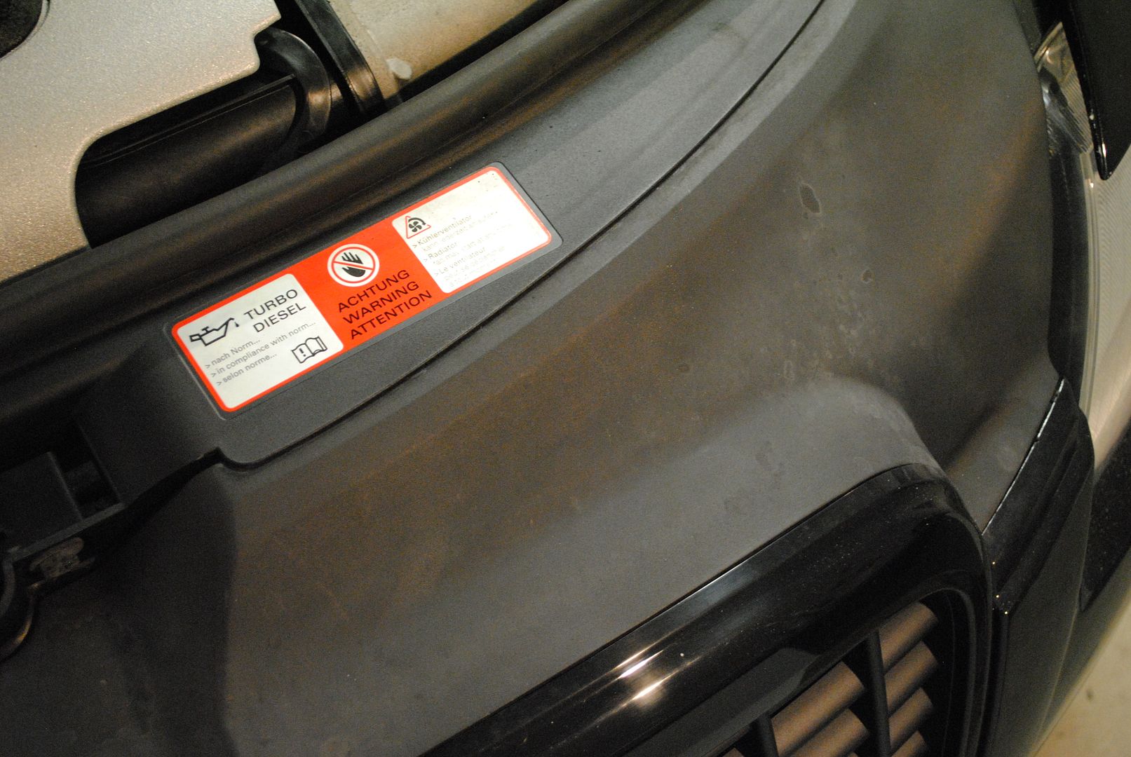

Motoren fikk en runde med Surfex HD og skum
Spylte av. Glemte ferdigbilde her...

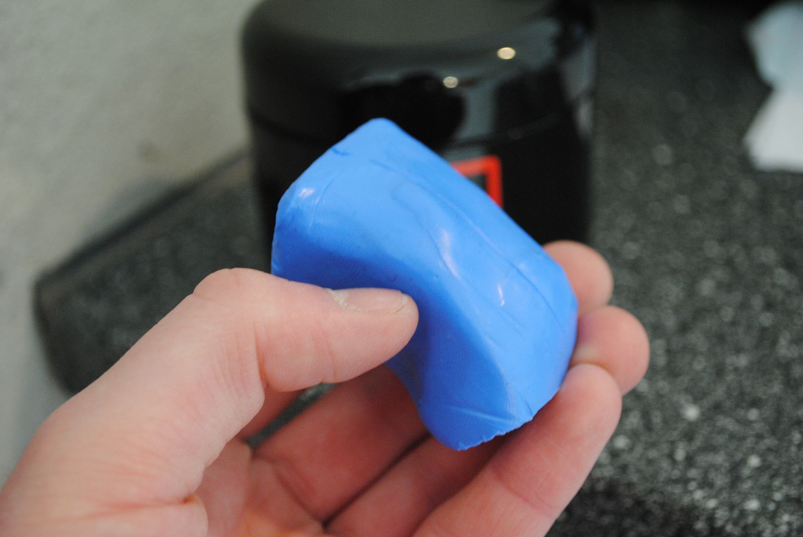

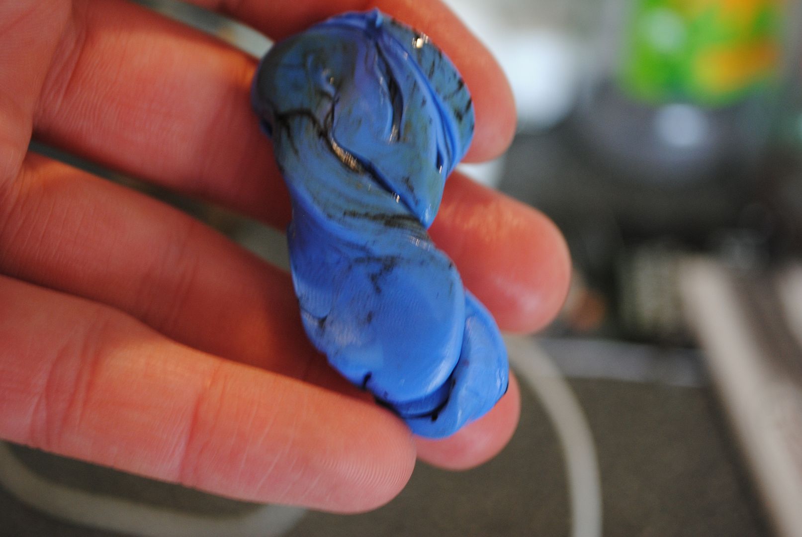

En runde med clay på bilen - blå Swissvax

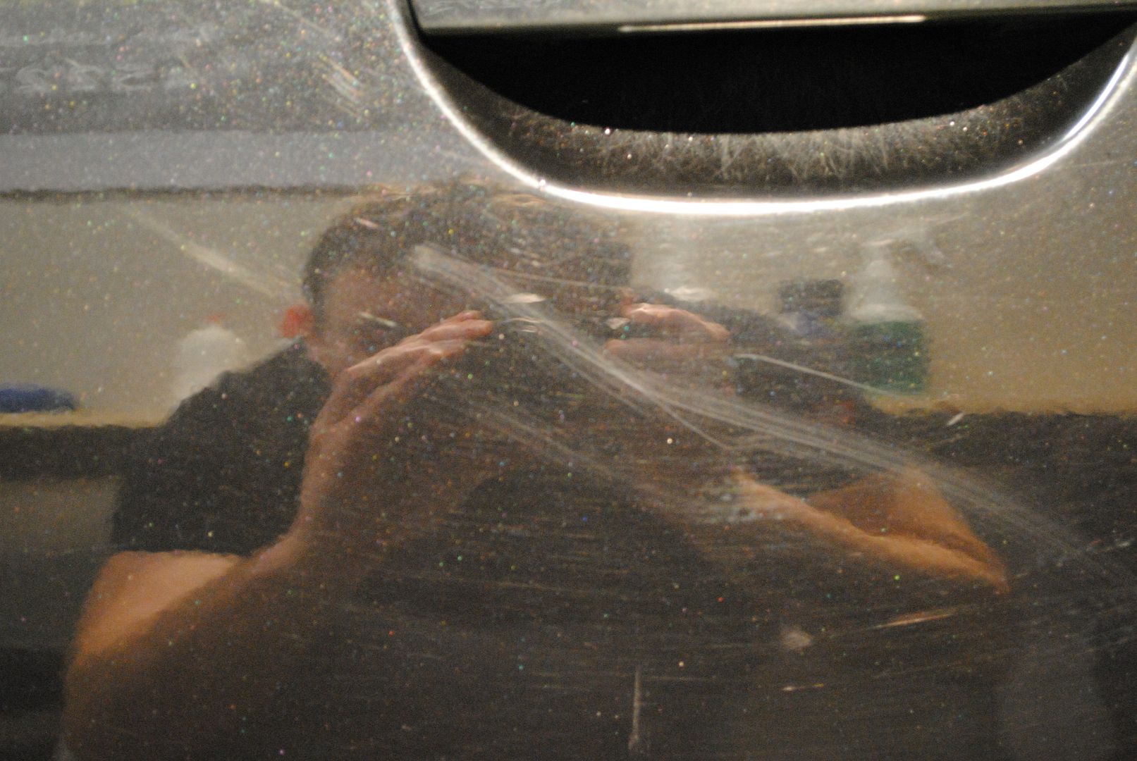

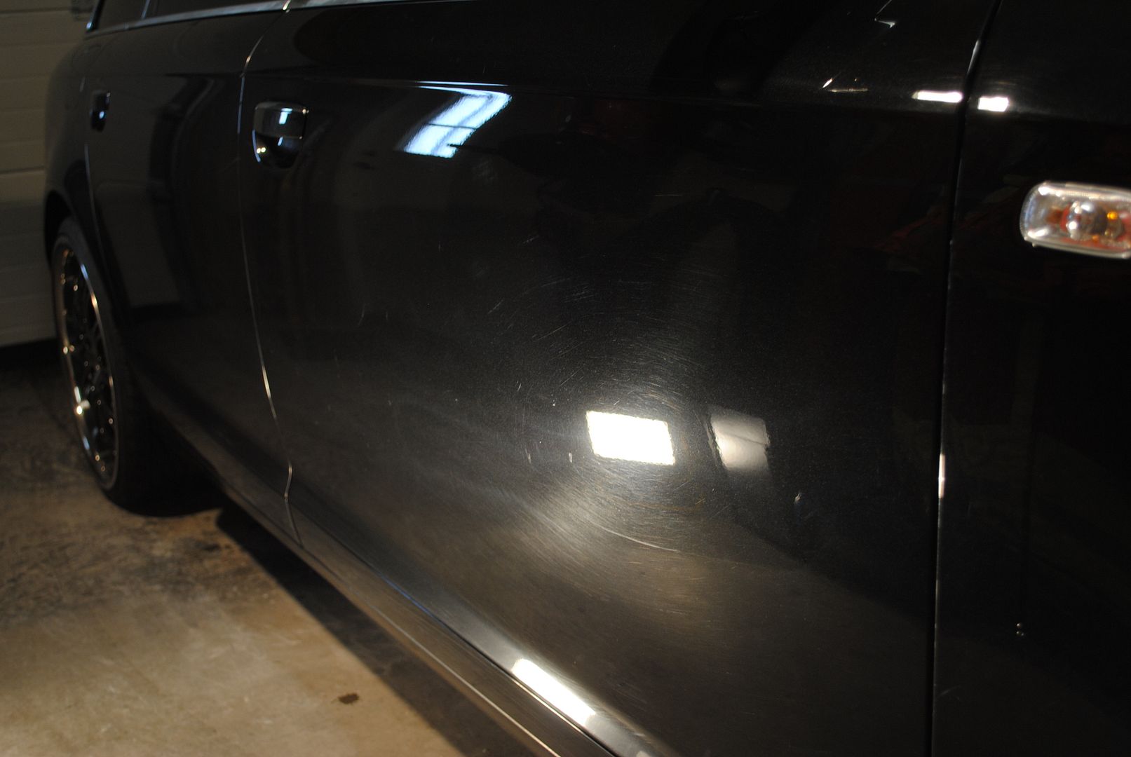

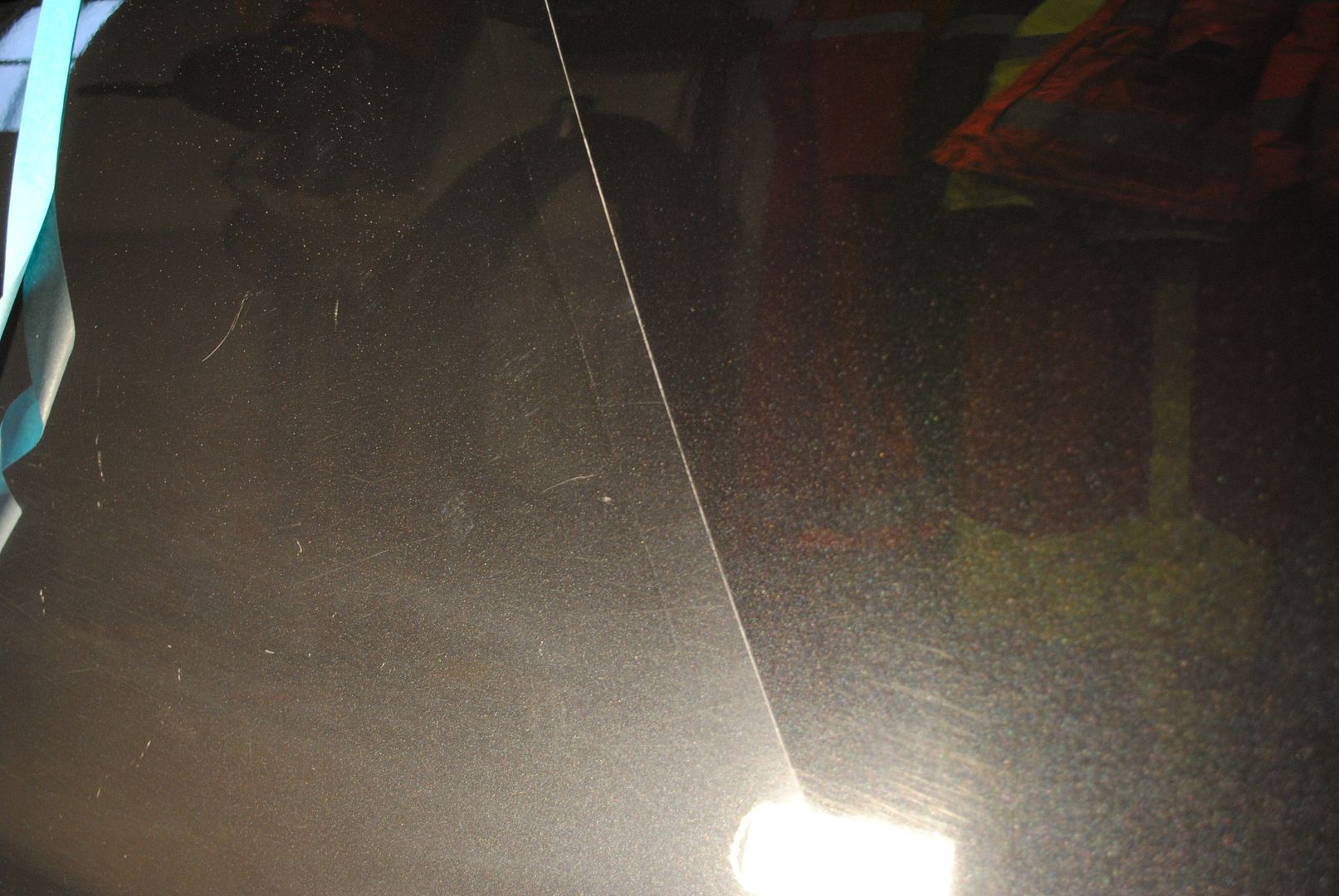

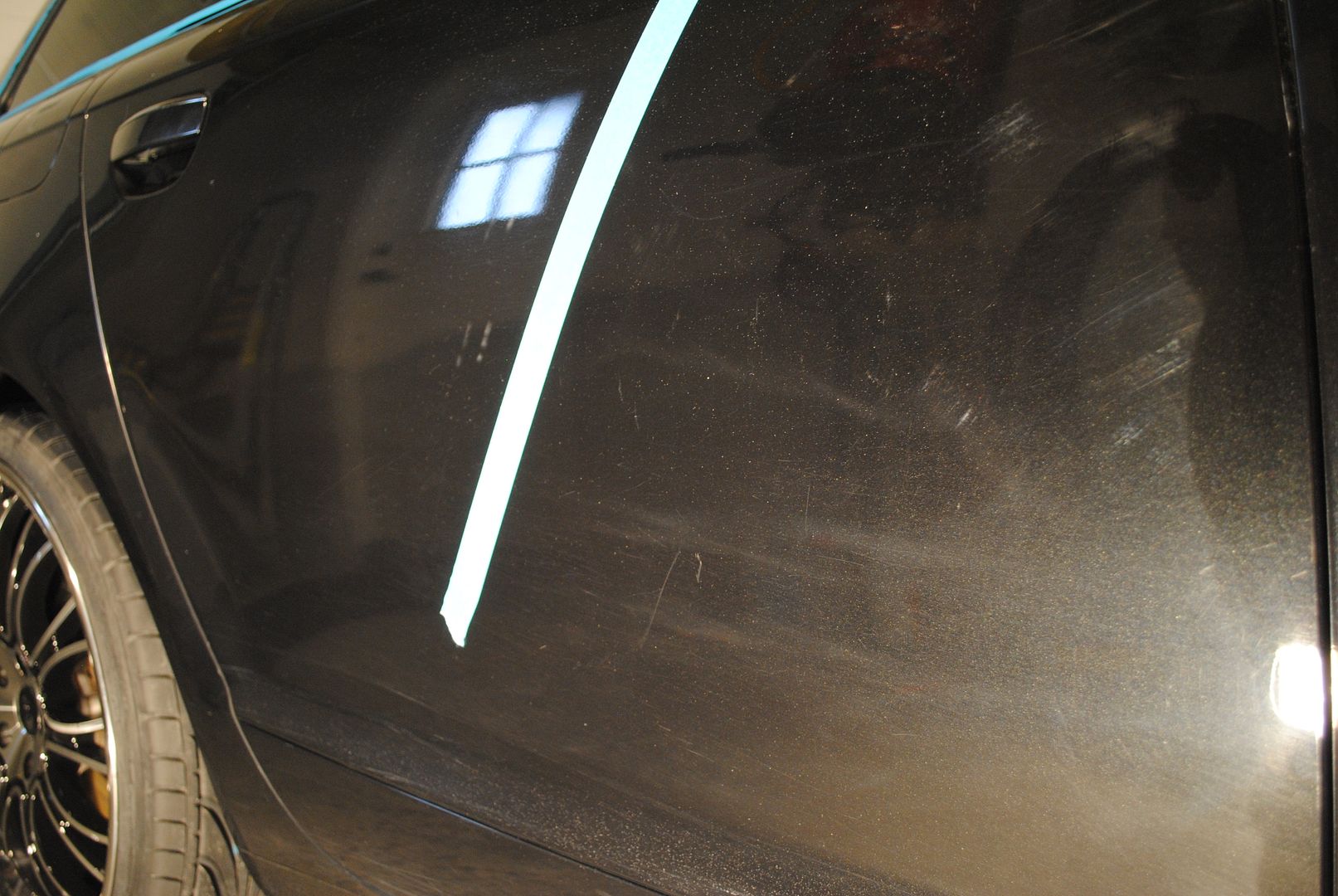

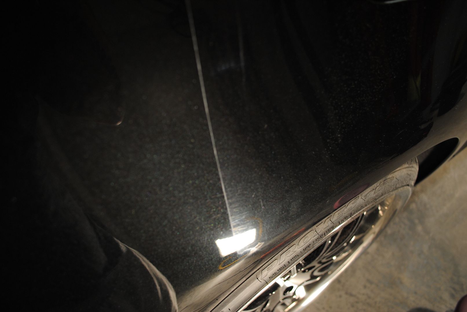

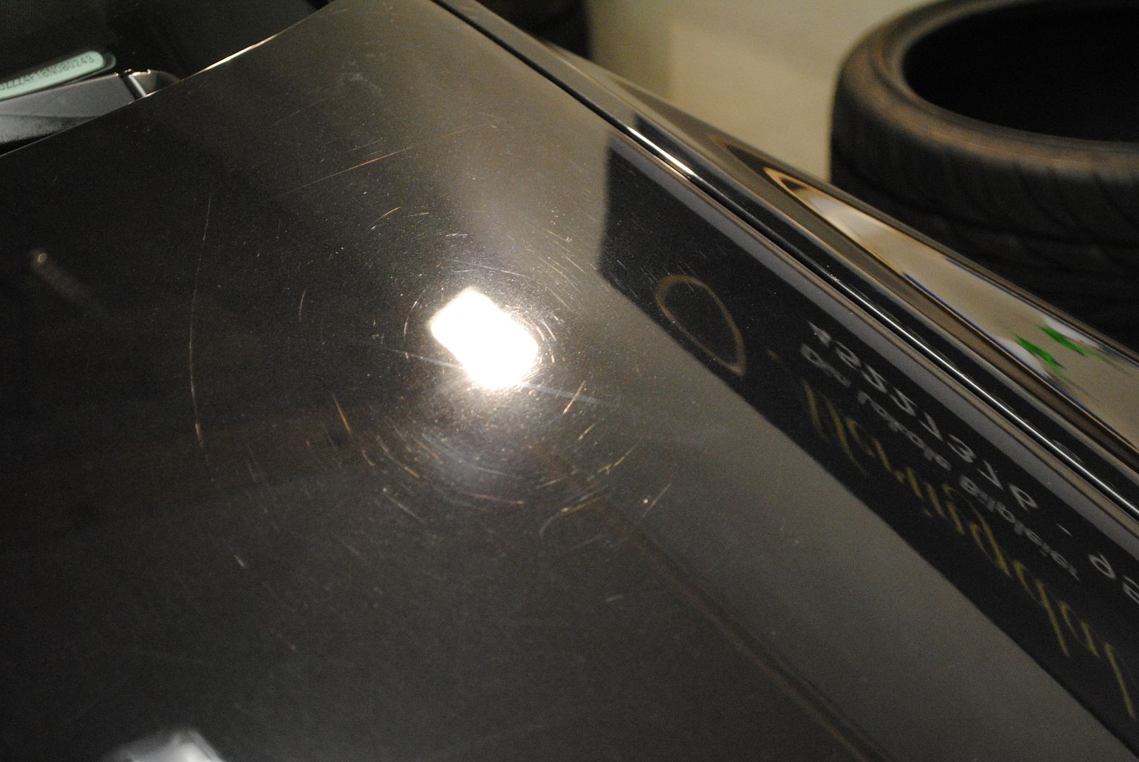

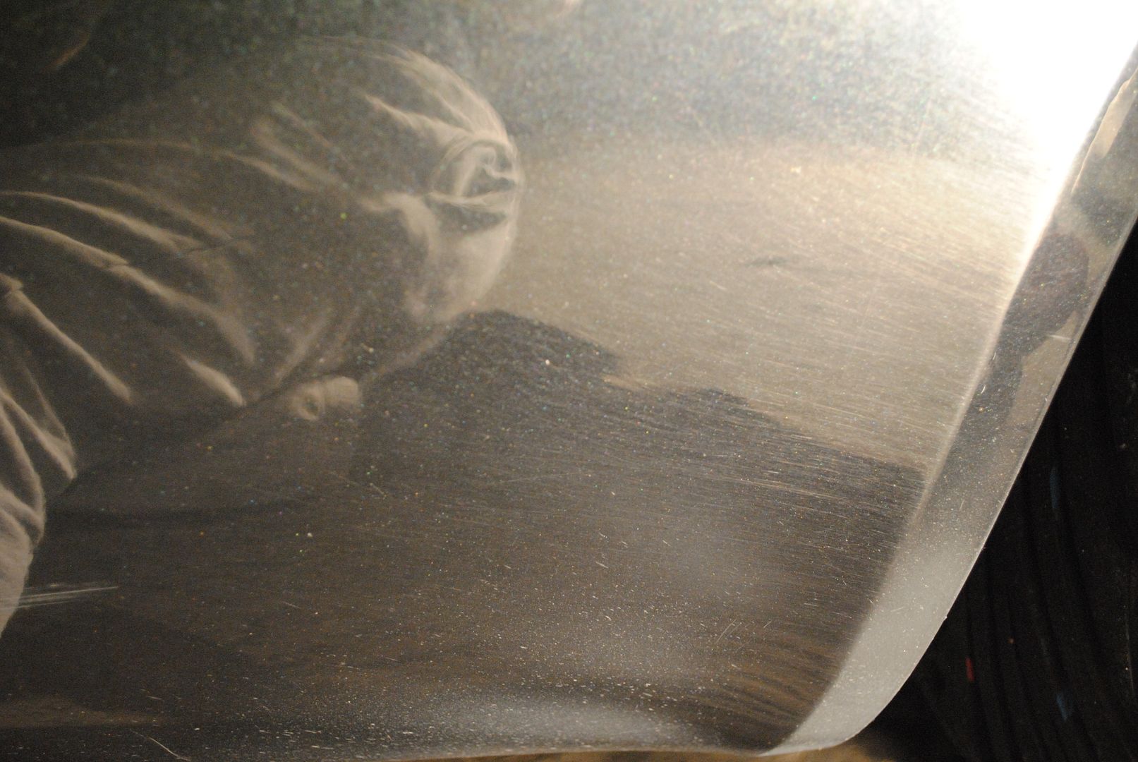

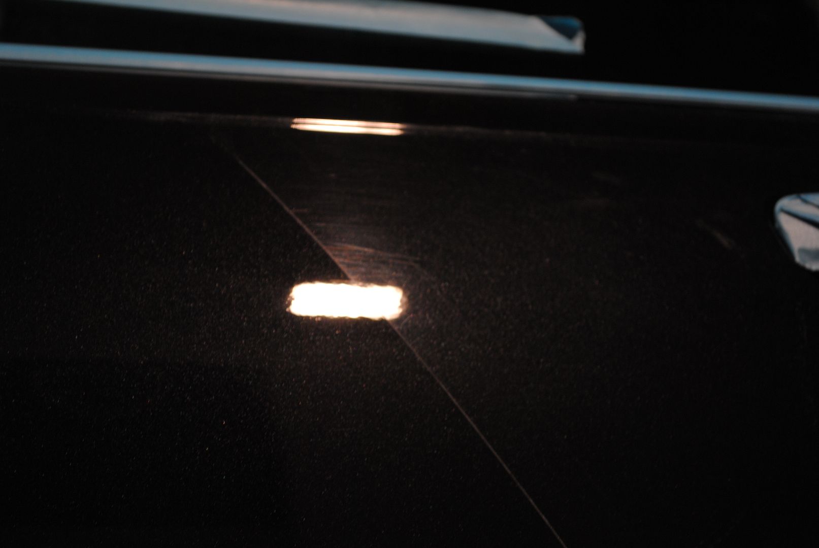

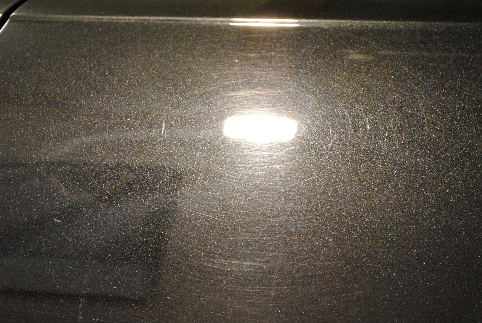

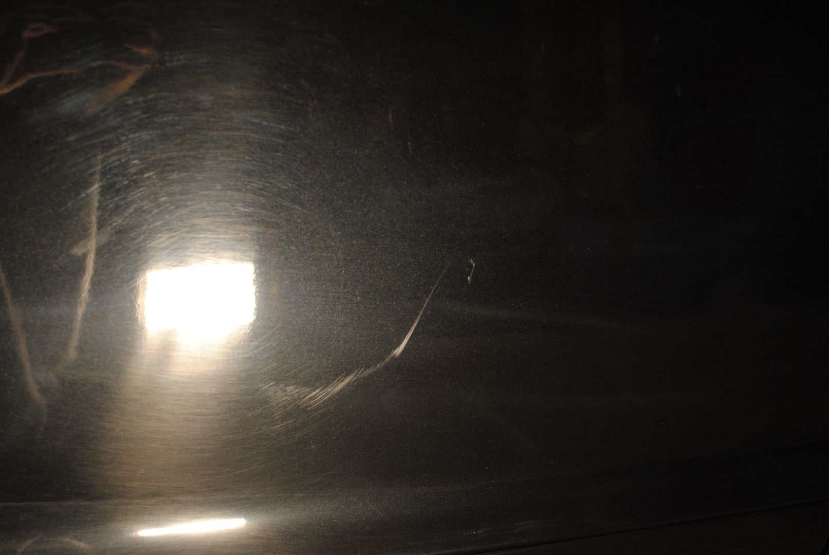

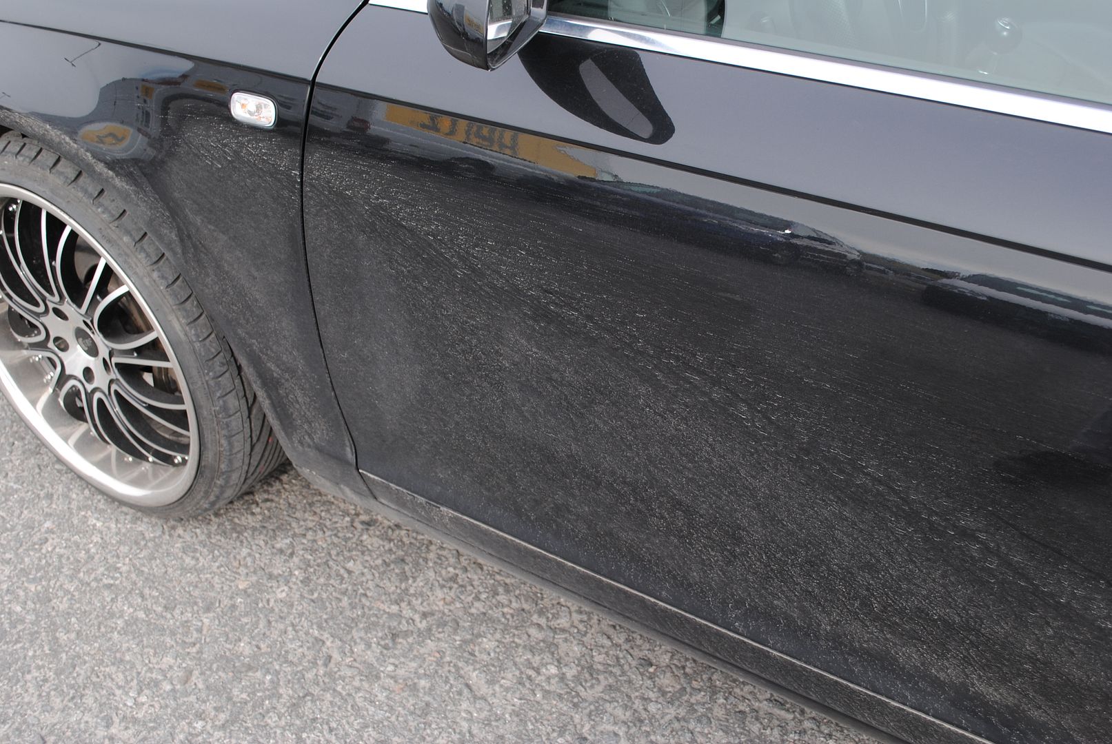

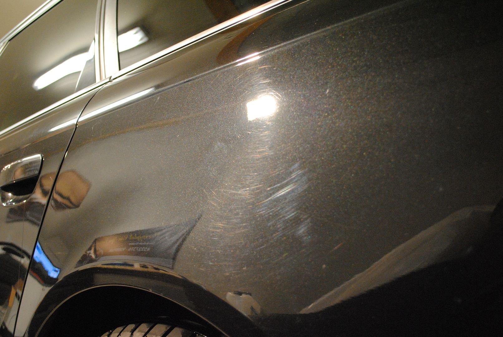

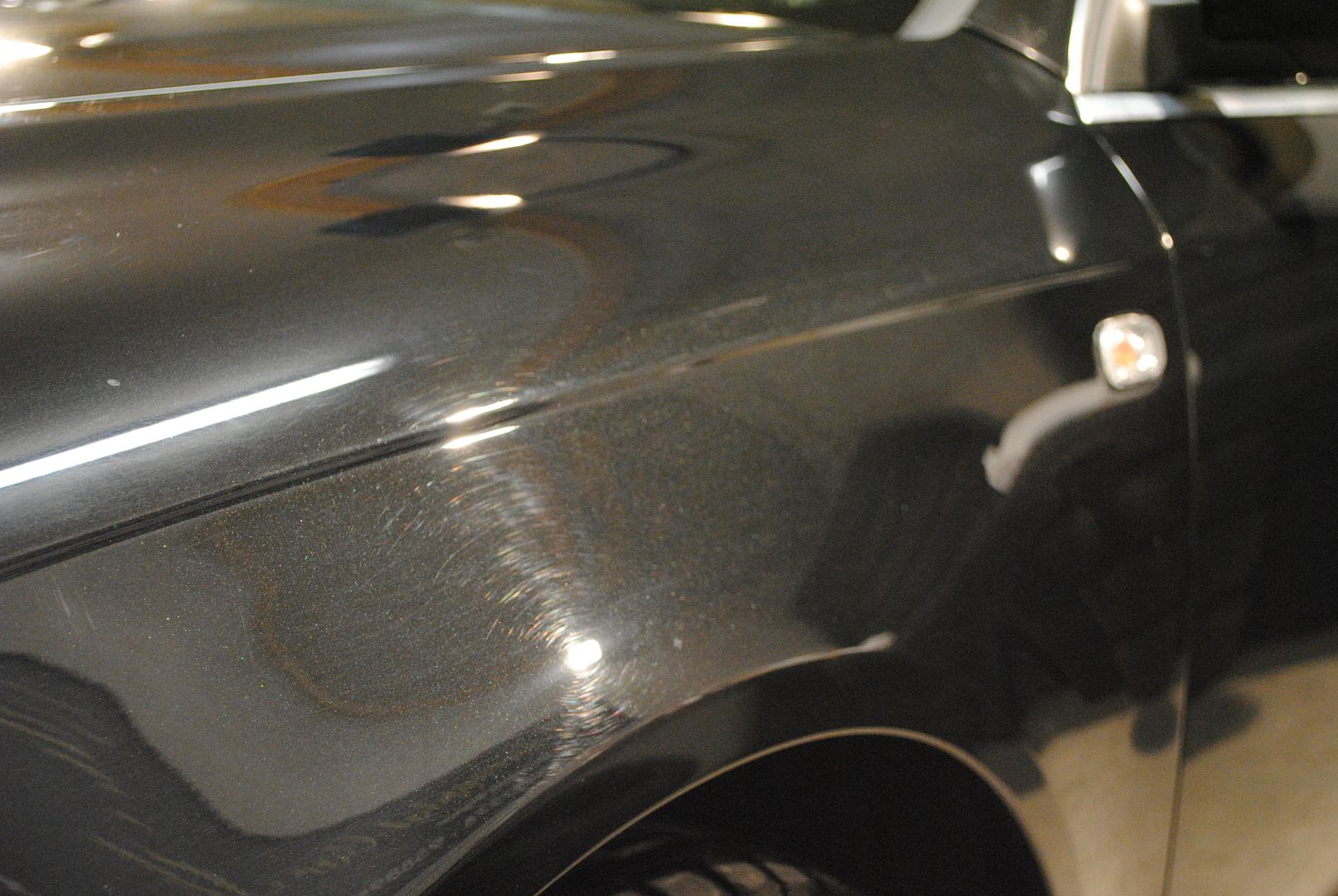

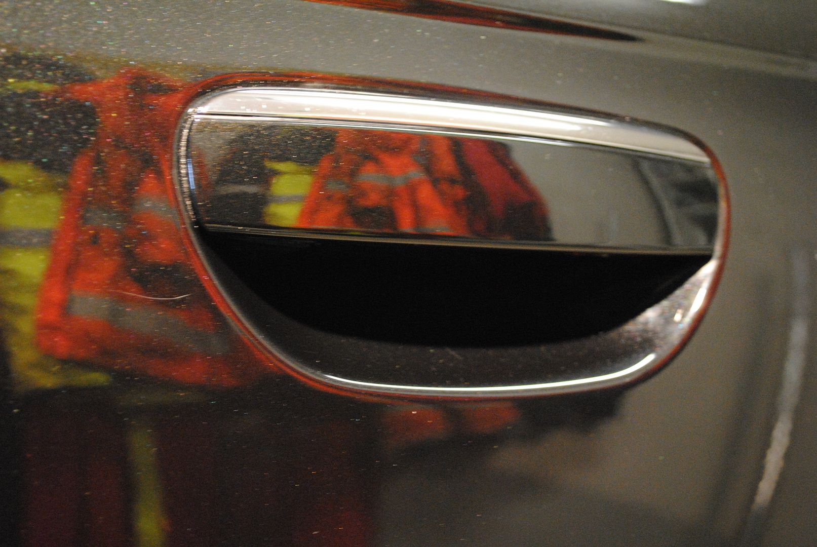

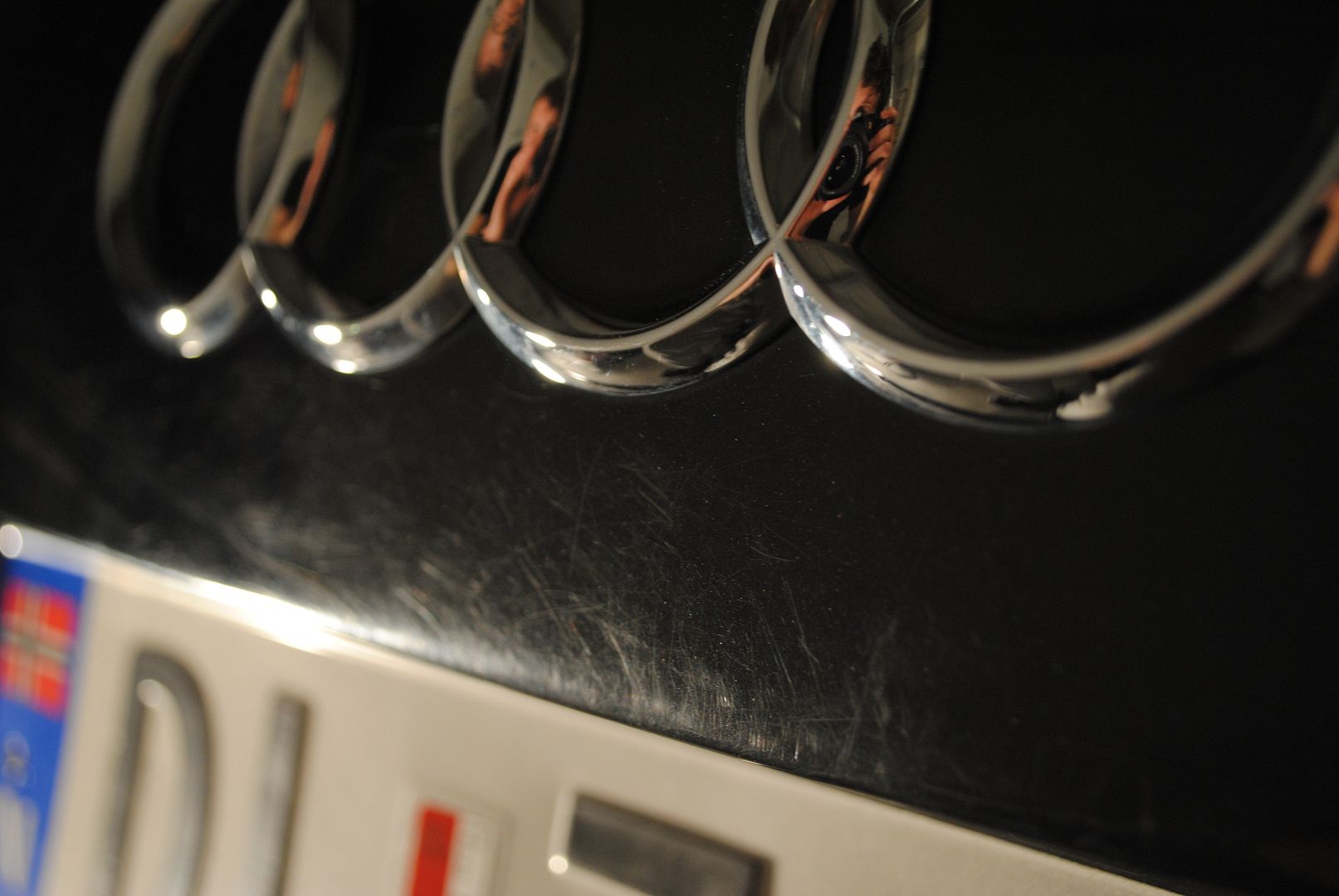

Bilen ble da kjørt inn i garasjen og jeg fikk tørket bilen. Jeg fikk nå inspisert hvordan lakktilstanden var på denne bilen, og eier hadde nok rett. I rett belysning var faktisk lakken grå av swirls. Jeg gledet meg til 50-50 allerede under inspeksjonen!

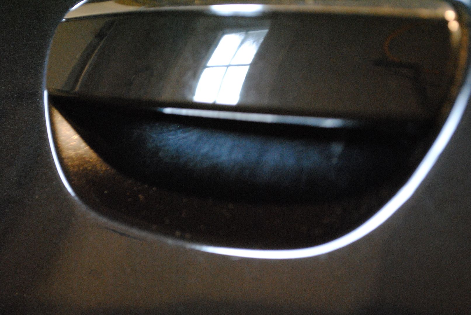

Matte speil

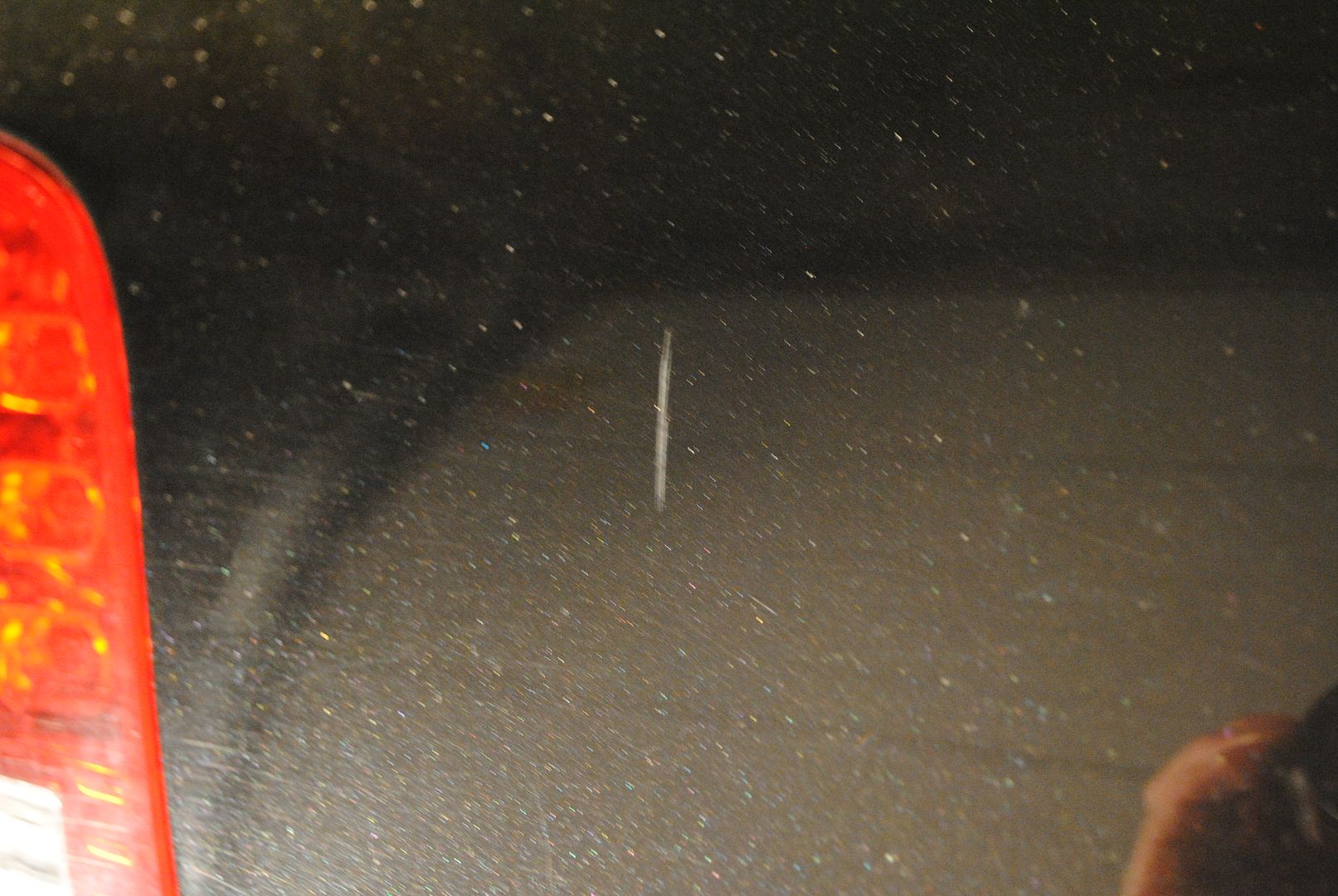

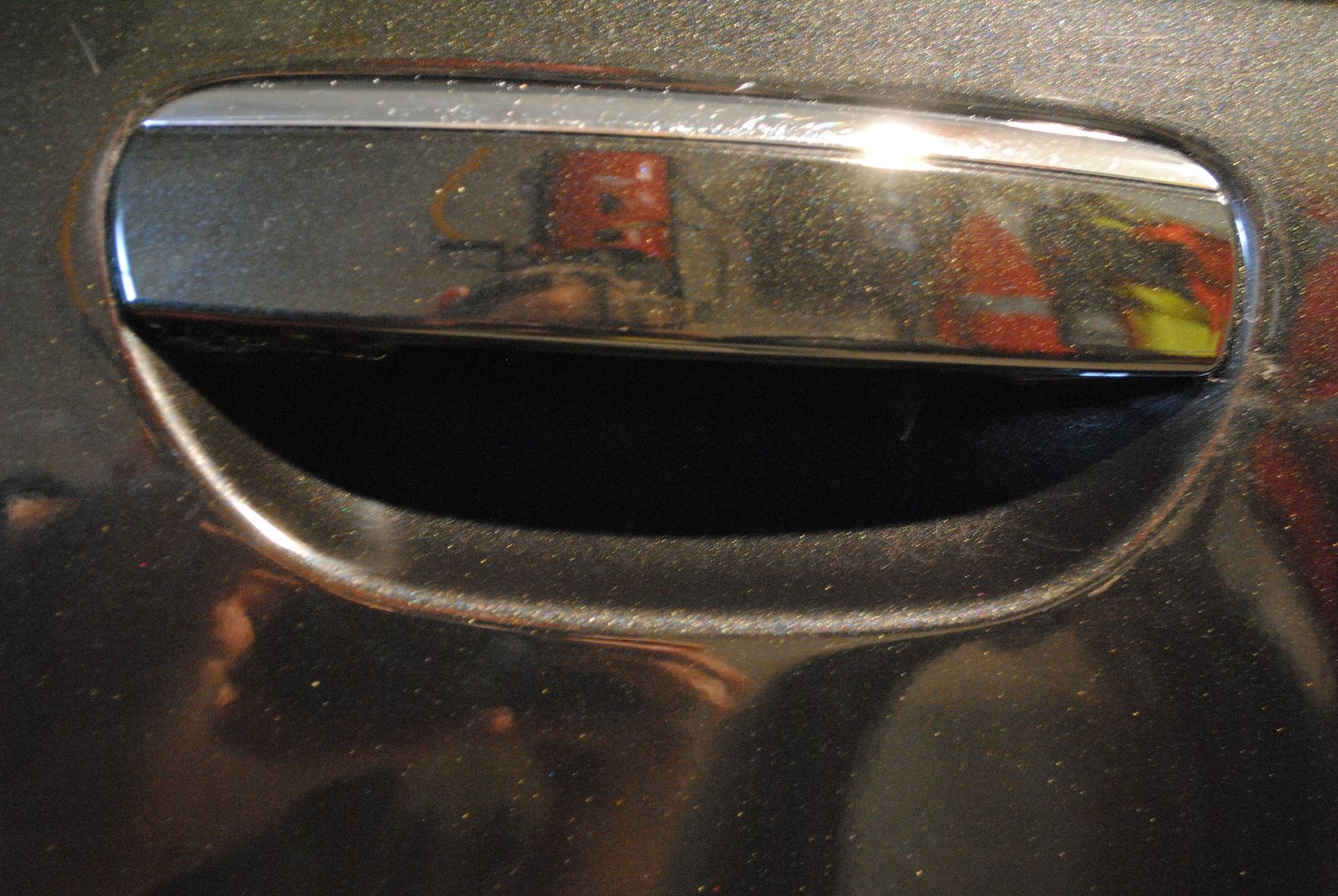

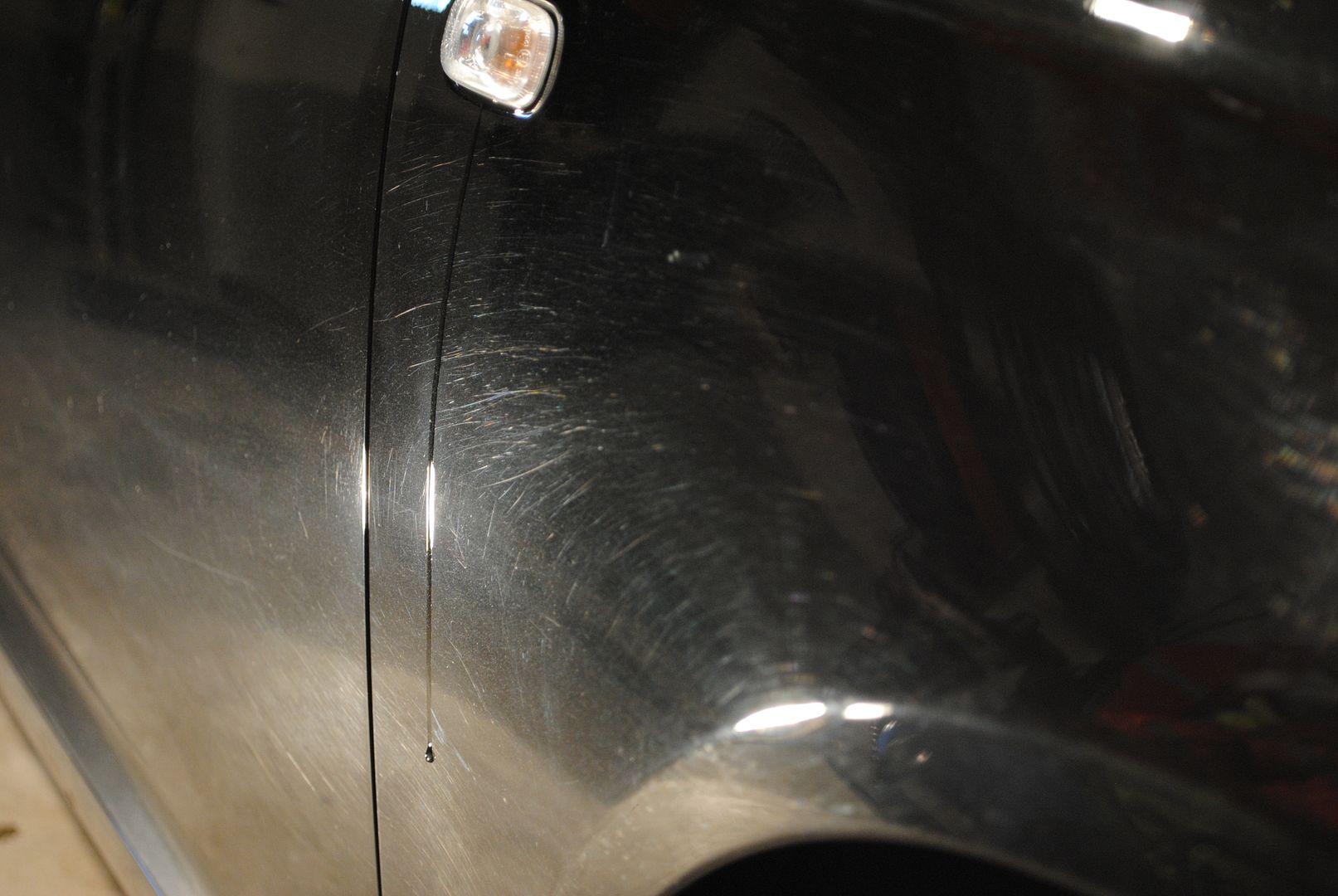

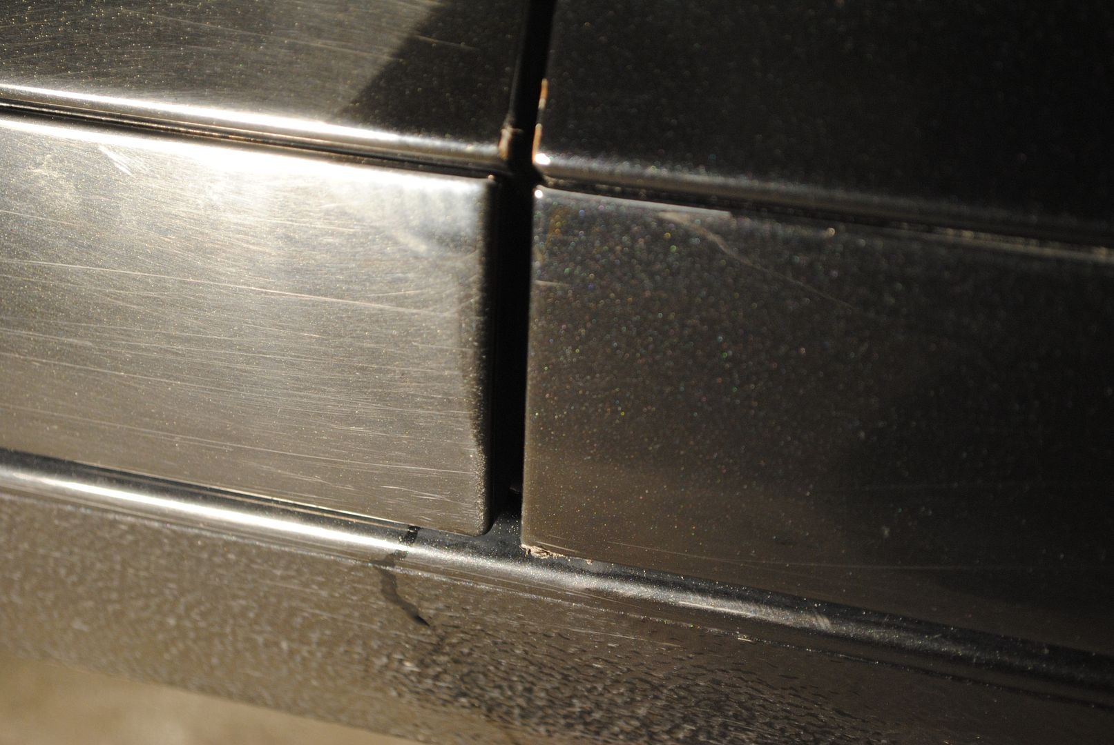

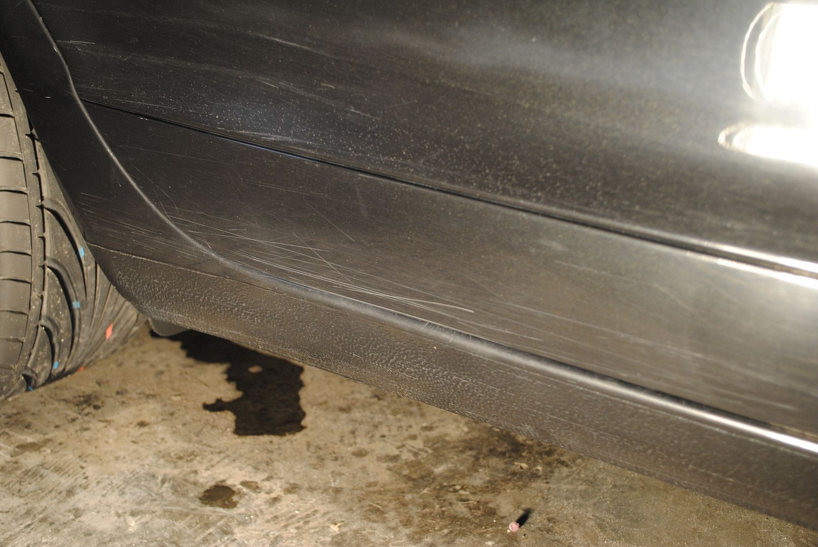

Stygge riper under dørhåndtak

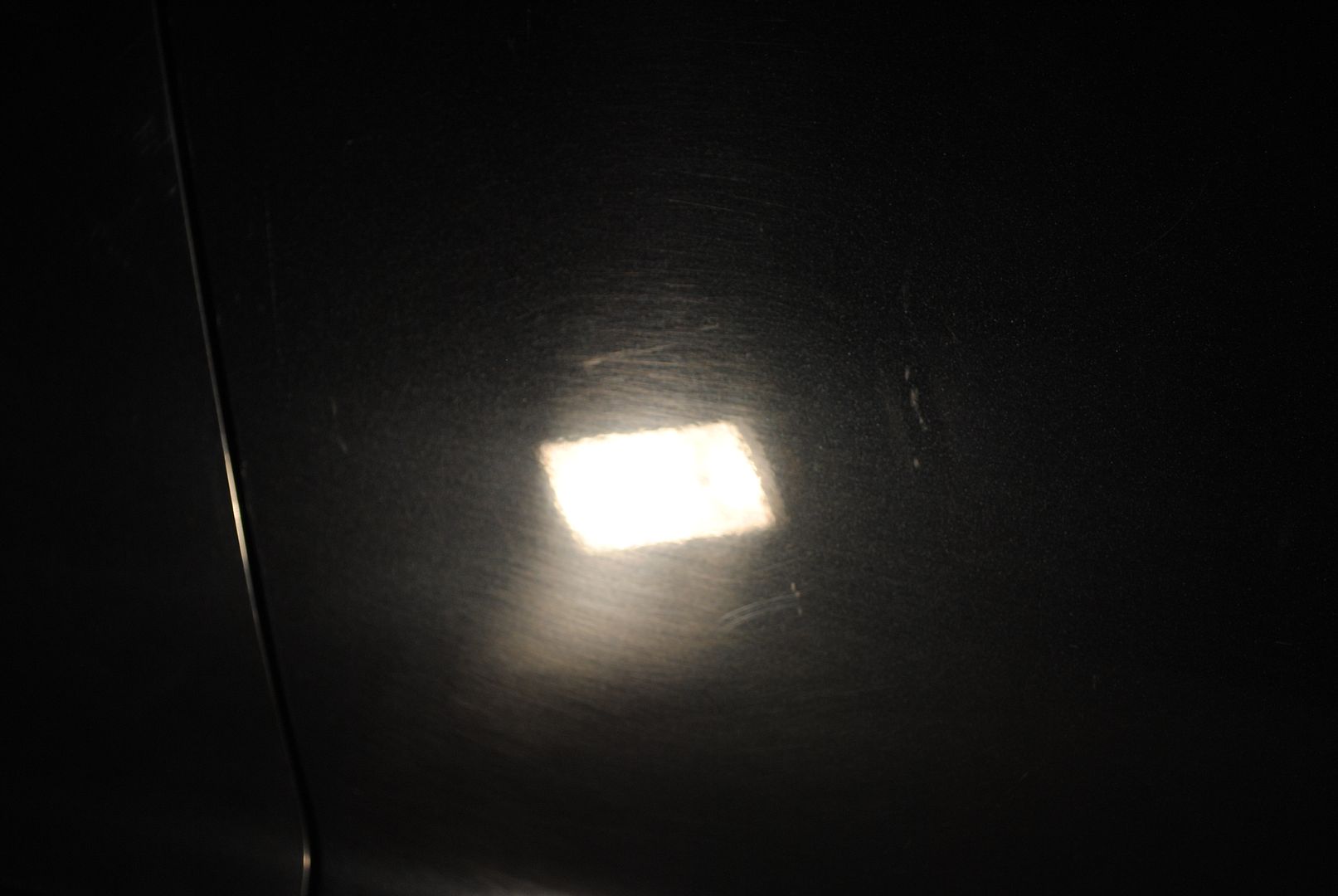

Et dørmerke

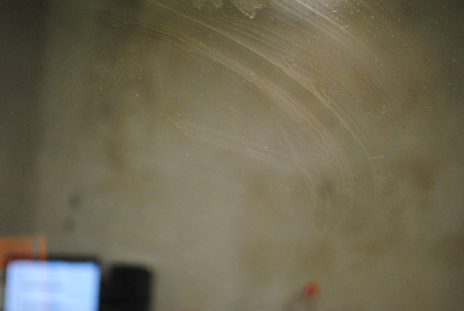

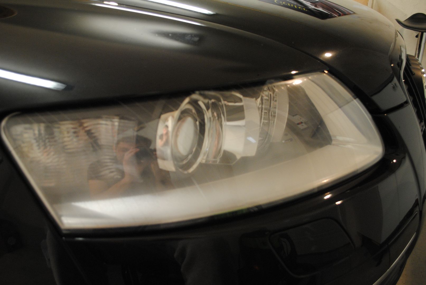

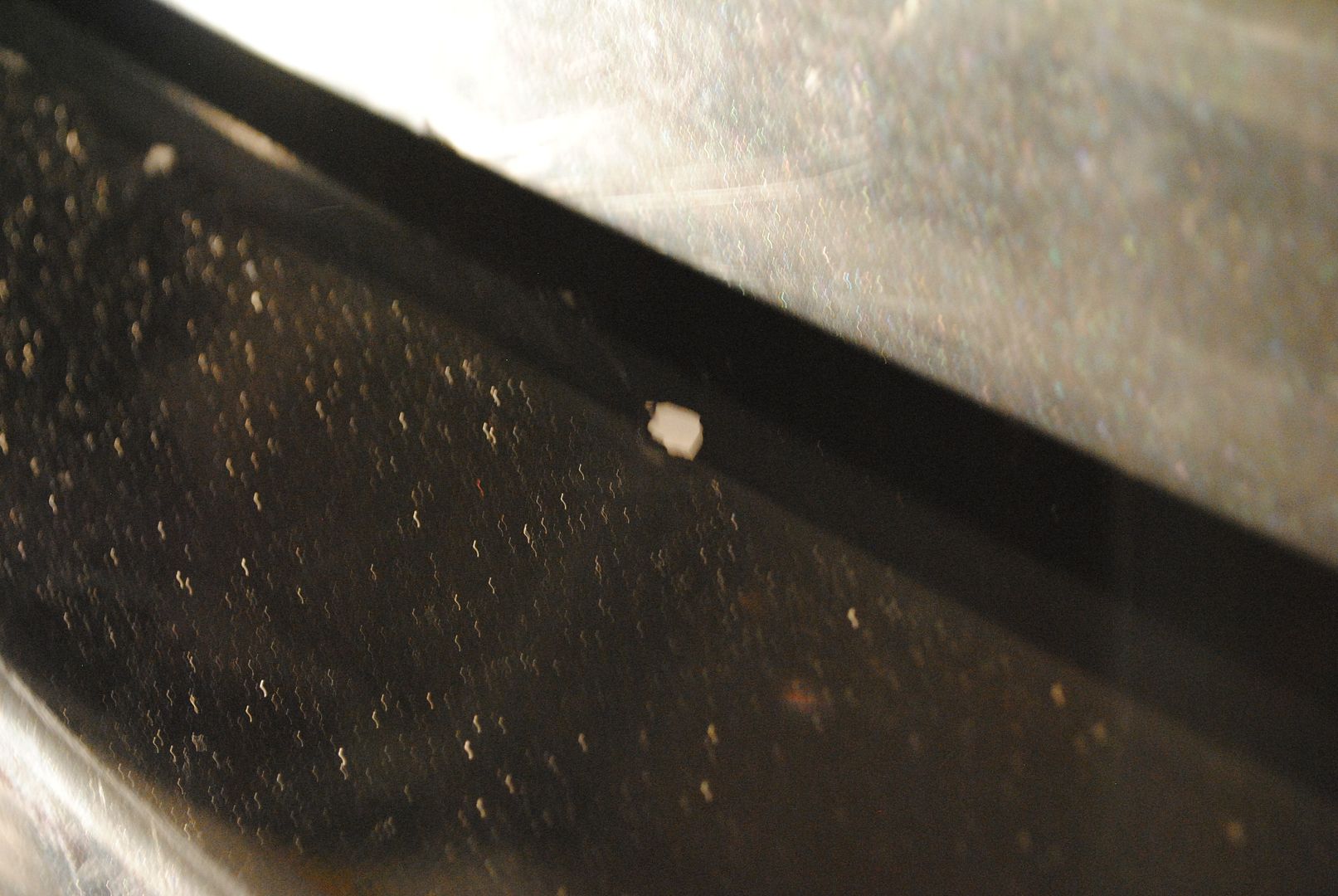

Litt matte frontlykter også.

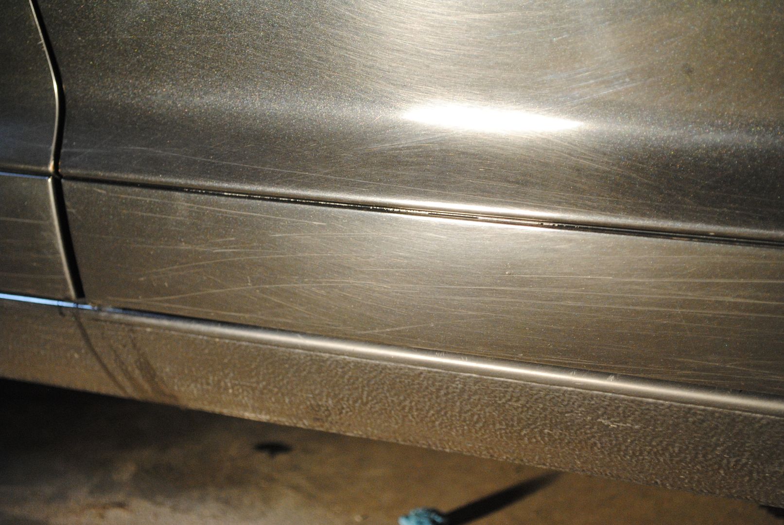

Grå?

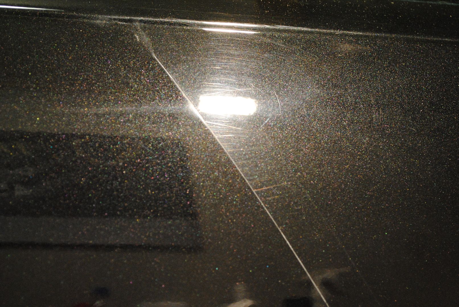

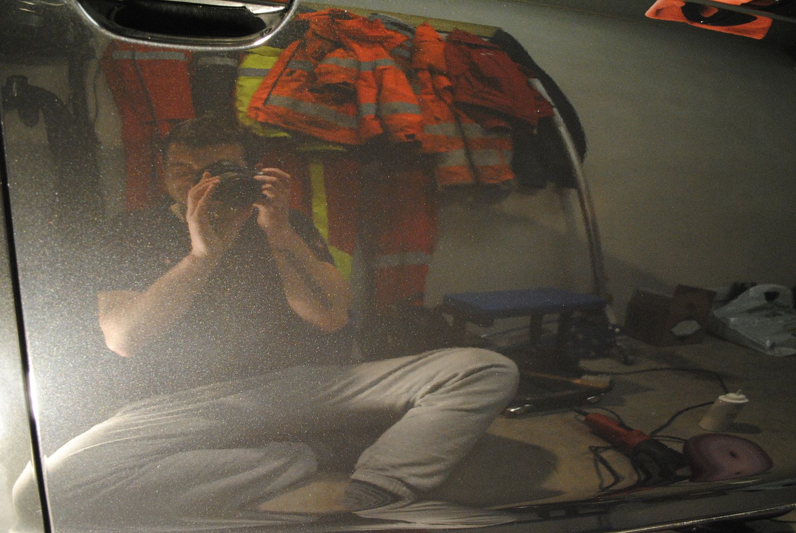

Bildet over ble lagt ut på min Spa side på facebook. Jeg skrev "Maskinvask?", mens en annen skrev "Slipemaskin!" og det kan se slik ut. Mye riper...

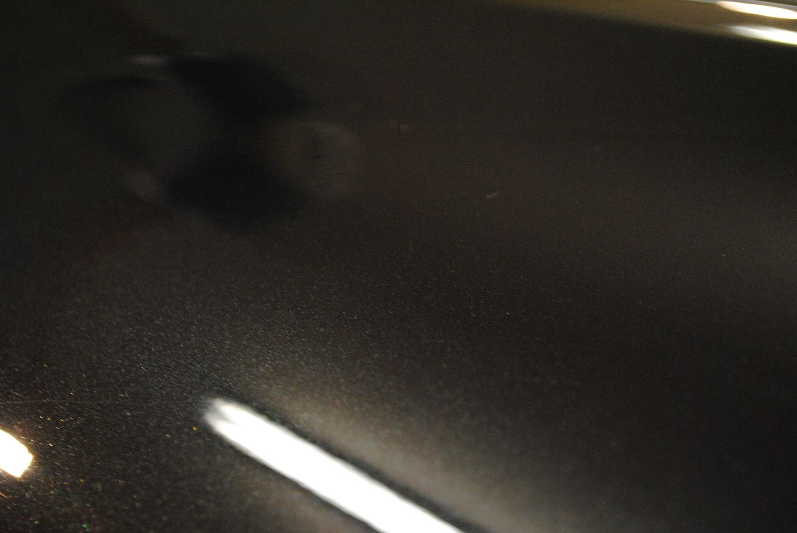

Panseret var vel det eneste på bilen som så "greit ut"

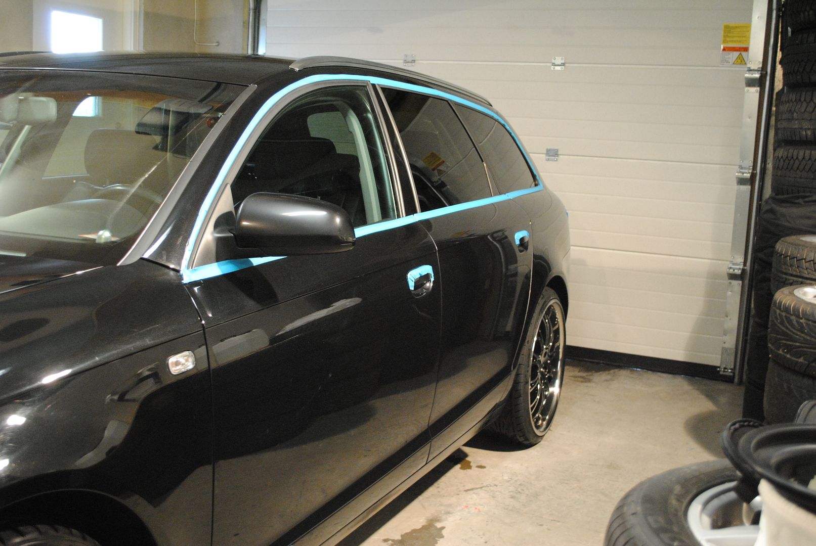

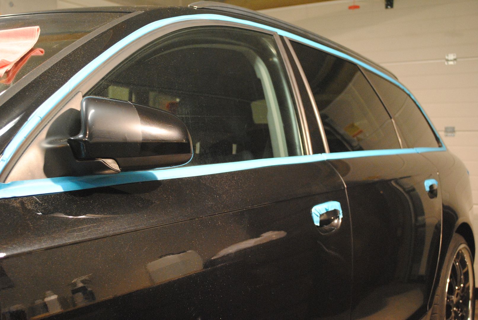

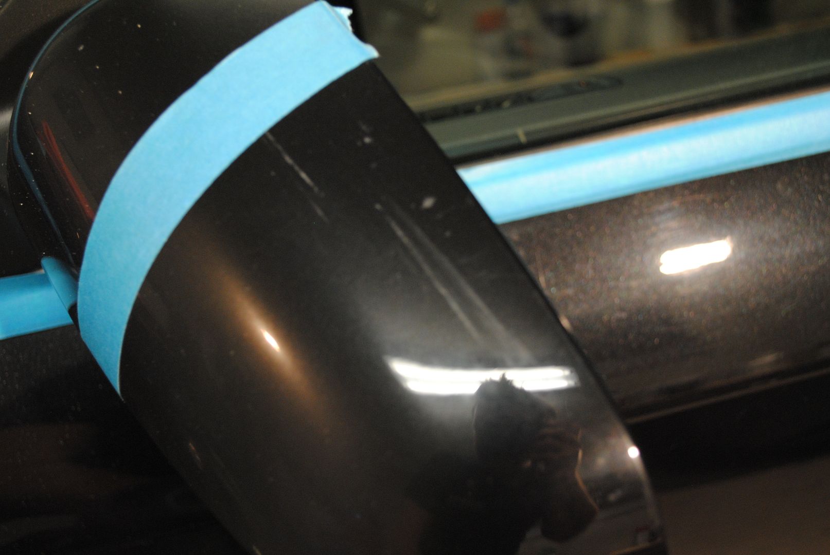

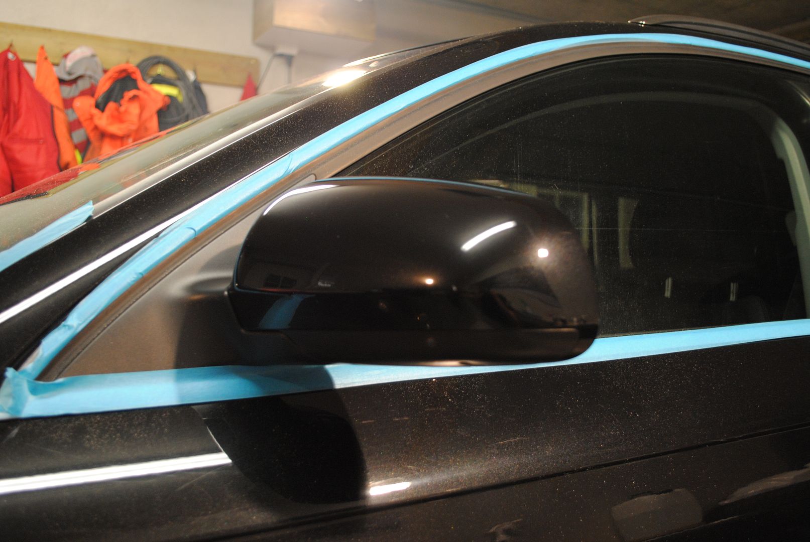

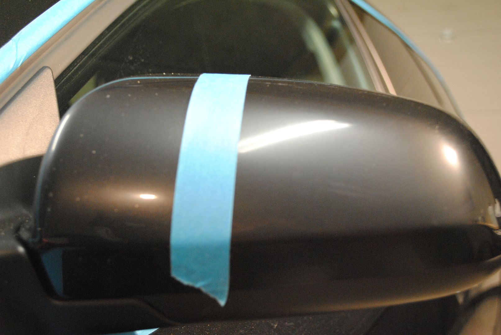

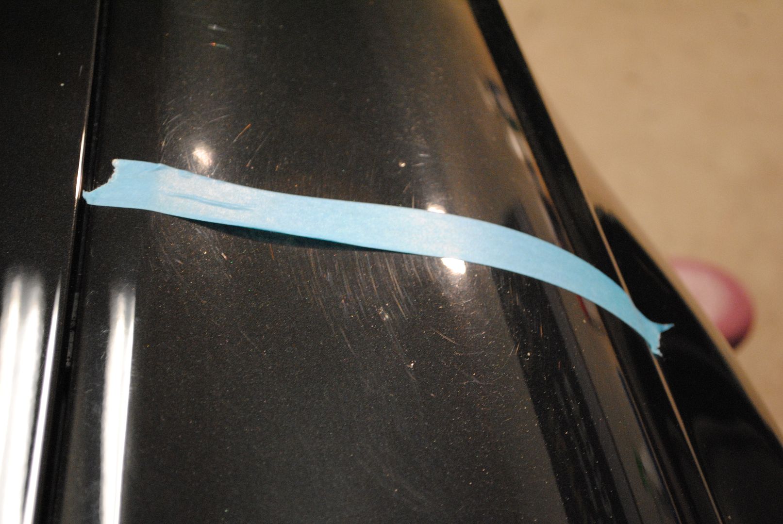

Deretter var det å maskere et par områder. Jeg som trodde jeg hadde nok teip endte opp med å ha for lite, og måtte derfor maskere opp litt etter litt for å vite at jeg hadde nok

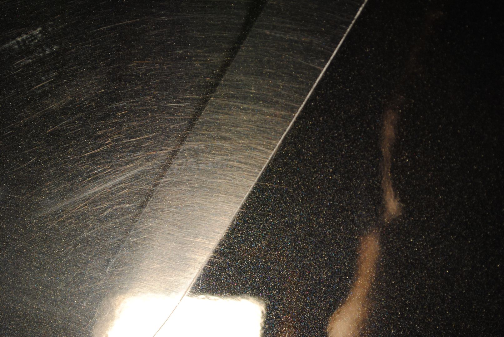

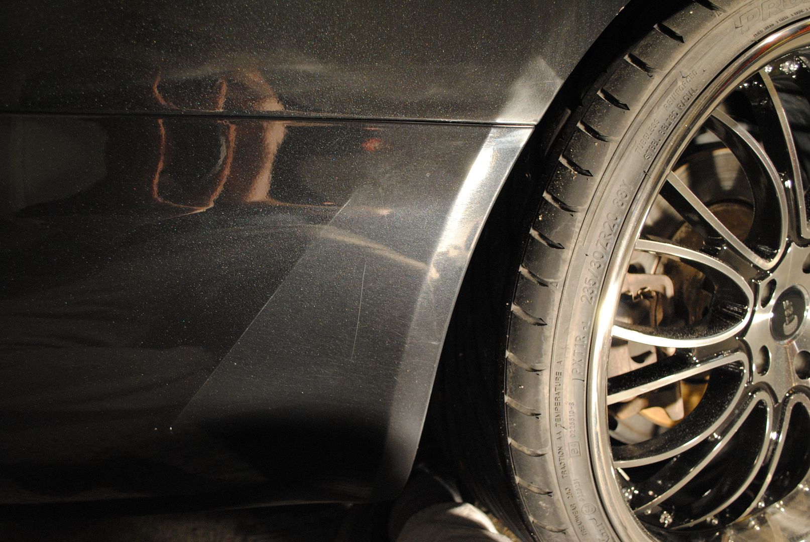

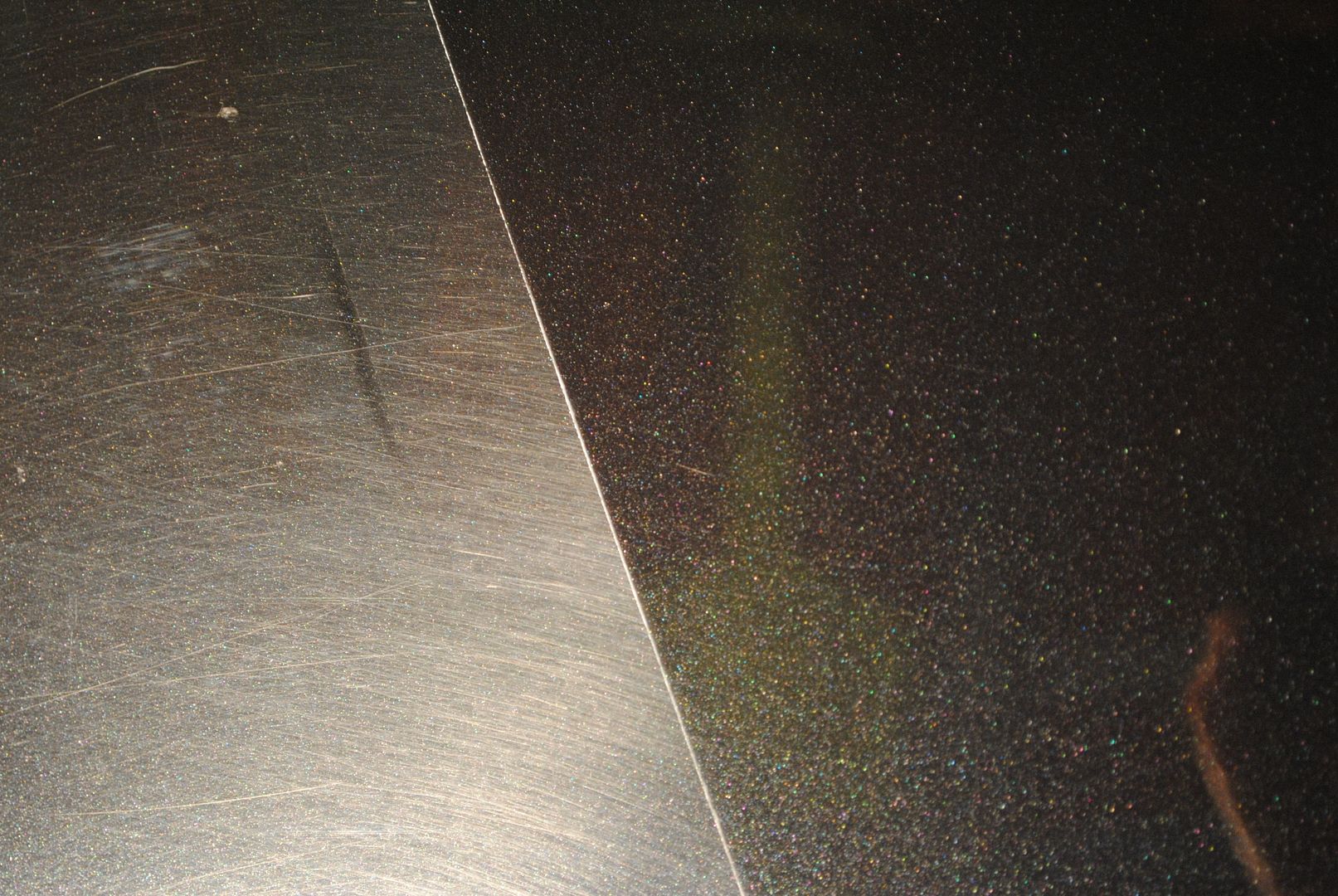

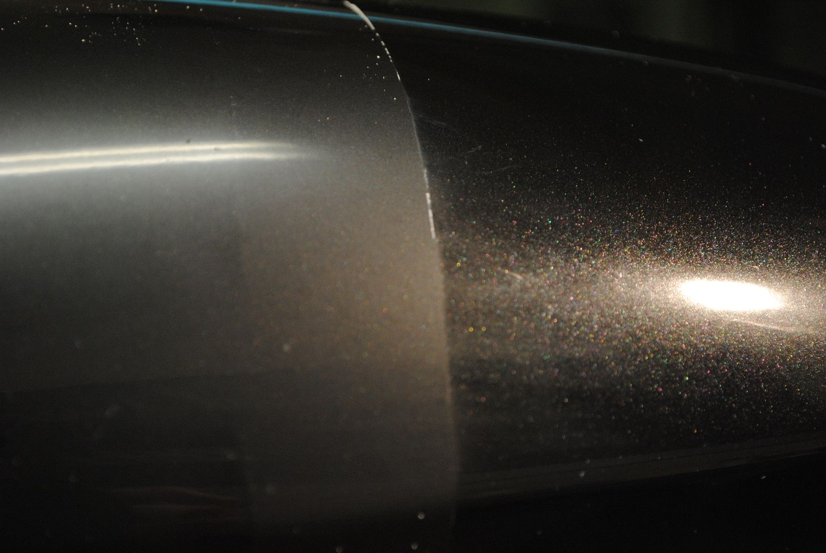

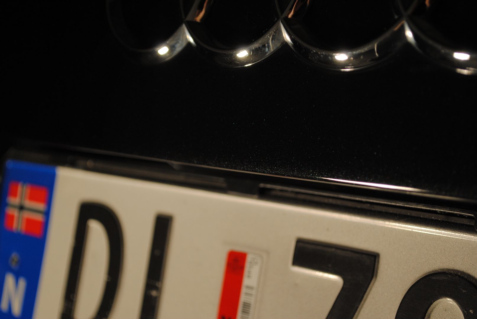

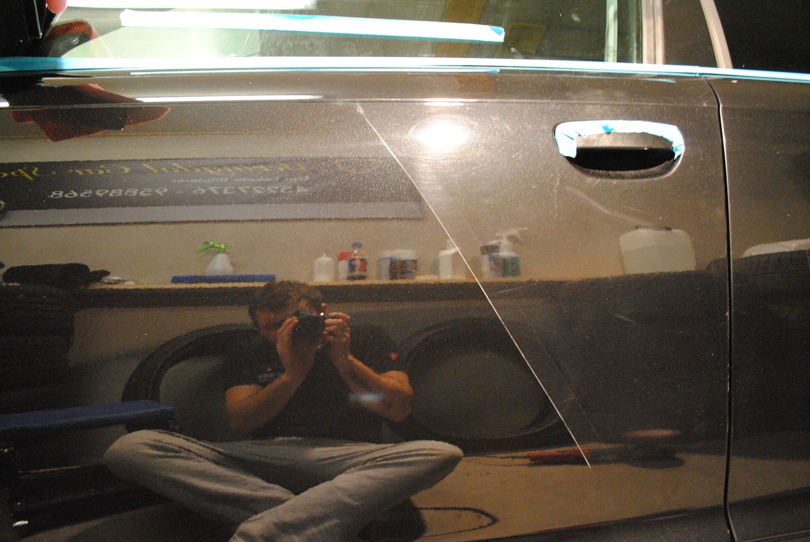

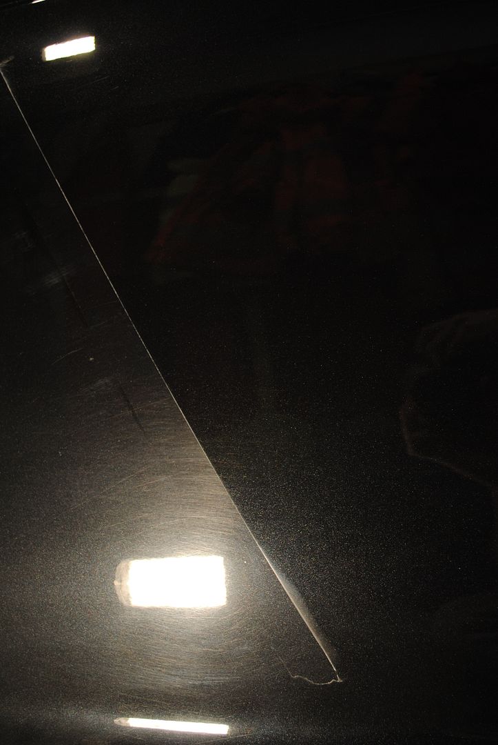

Måtte såklart bruke litt av den til å sette opp en 50-50 for å se hvordan lakken reagerte med en runde Scholl S03 og lilla pad fra samme merke.
Blank ble den etter et par runder. Det var HARD lakk så det ble en del jobb..

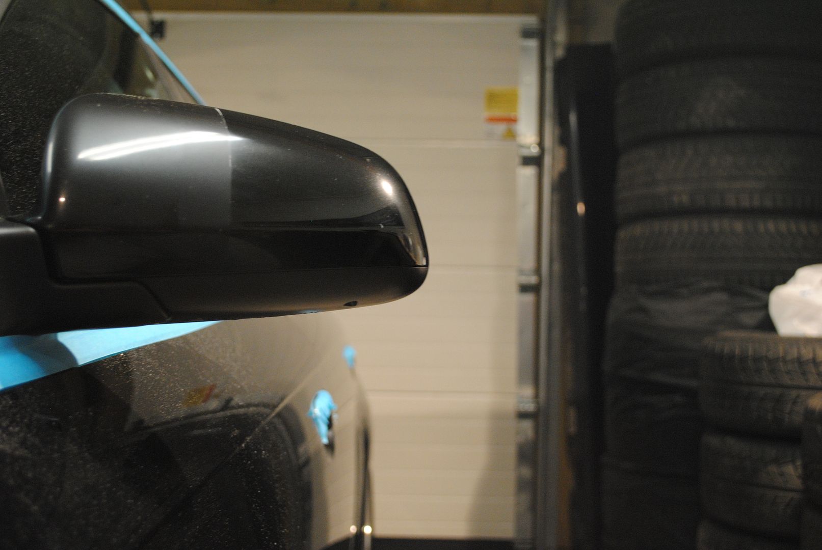

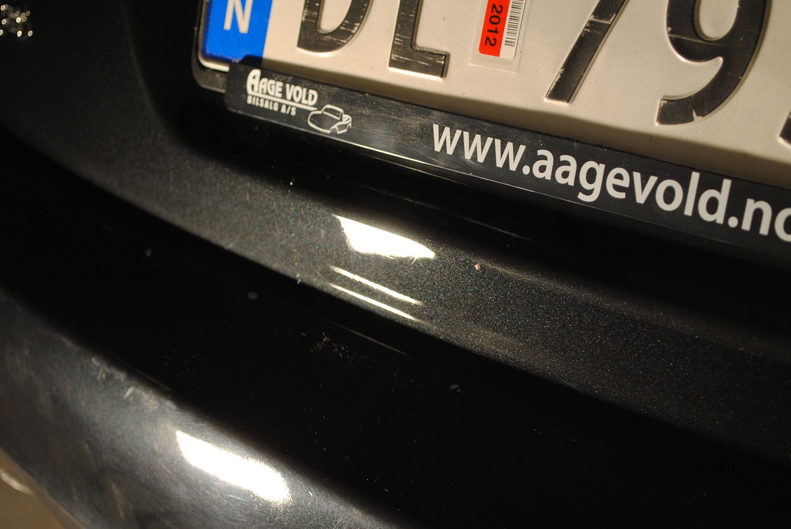

Bakfanger var tørr.. Jeg prøvde meg frem med samme kombo som resten, men med mininal rpm og lite press.
Sa meg derfor fornøyd med denne siden av bilen

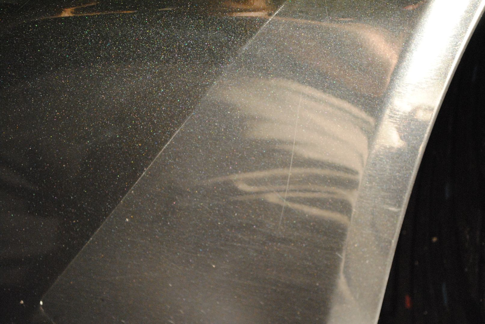

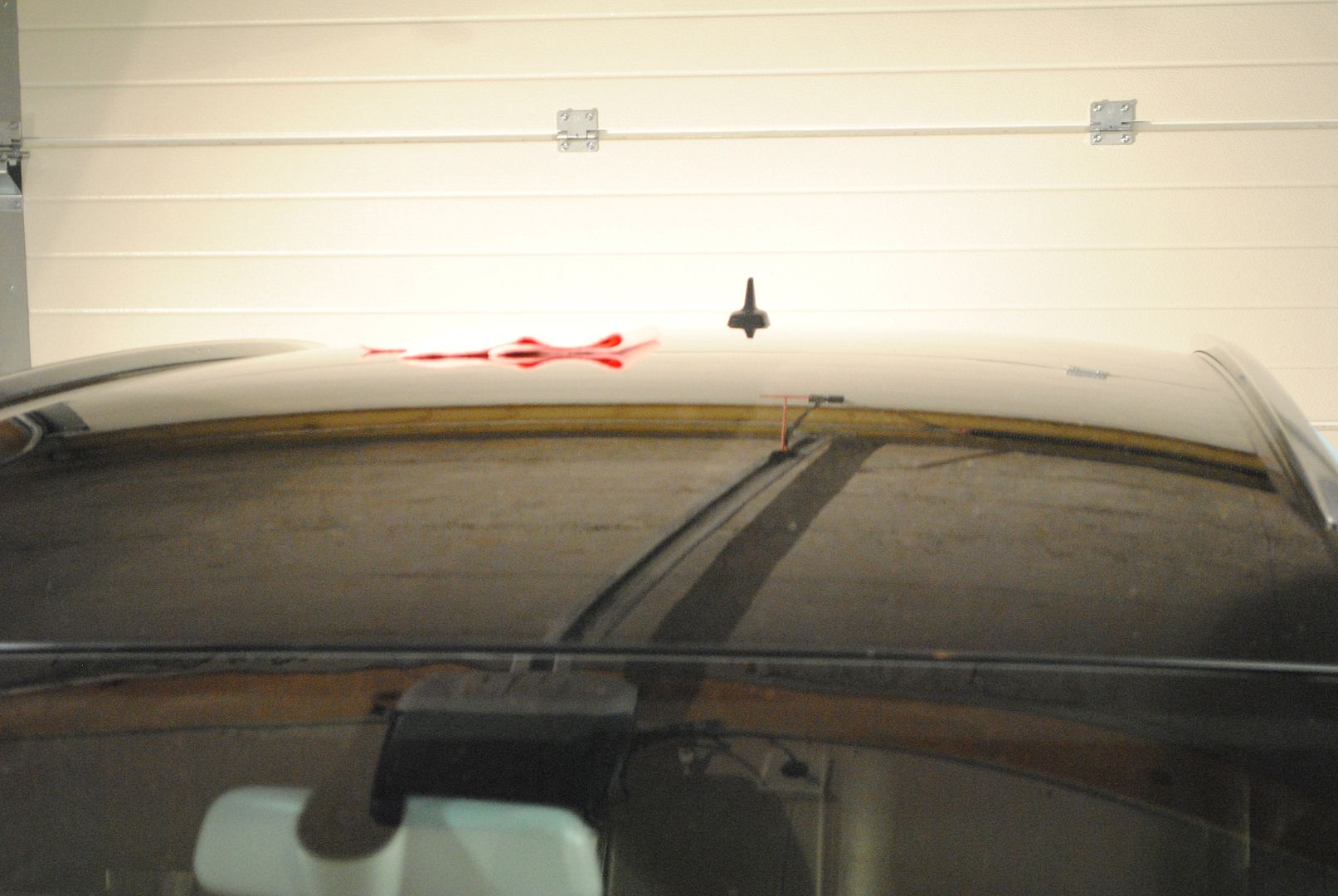

Tak var vanskelig, men jeg fikk fjernet litt riper. 5050 bilde med med rester av en teip (gikk tom)

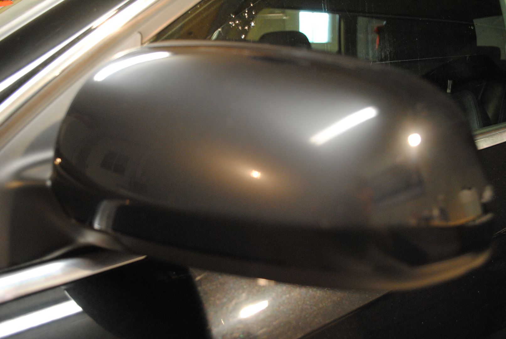

Neste panel ut, var speilet

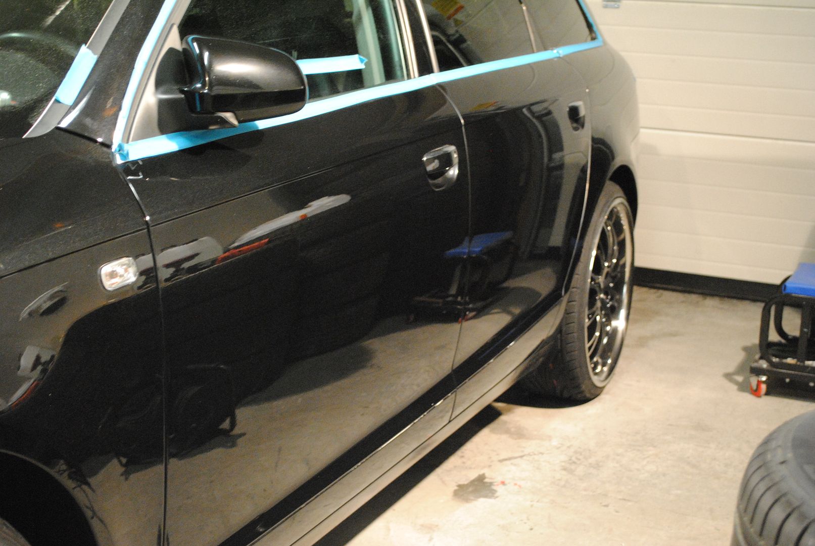

Dør

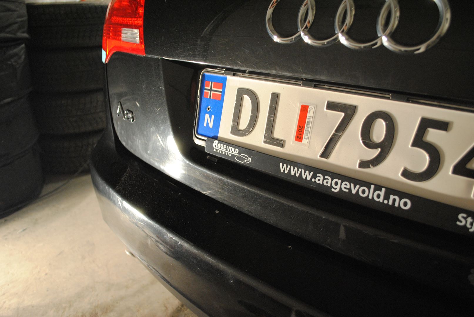

Bakluka var ganske slitt. Her var det mye forskjellig, og jeg tenkte ut en rask plan. Bakfanger var litt skadet og lakken hadde flakket av, så her turde jeg ikke gjøre så veldig mye annet enn å gjøre så godt jeg kunne med DA og S30.
FØR
ETTER

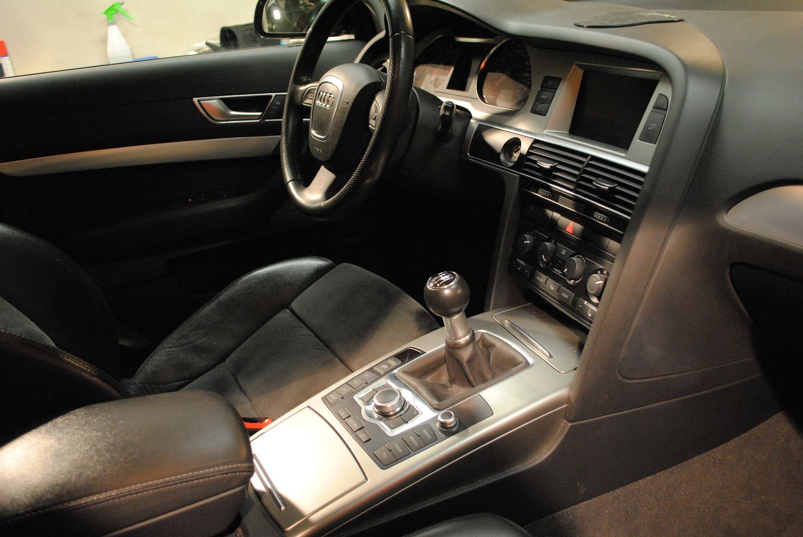

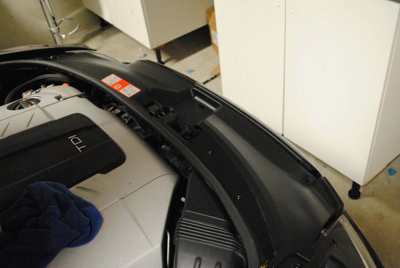

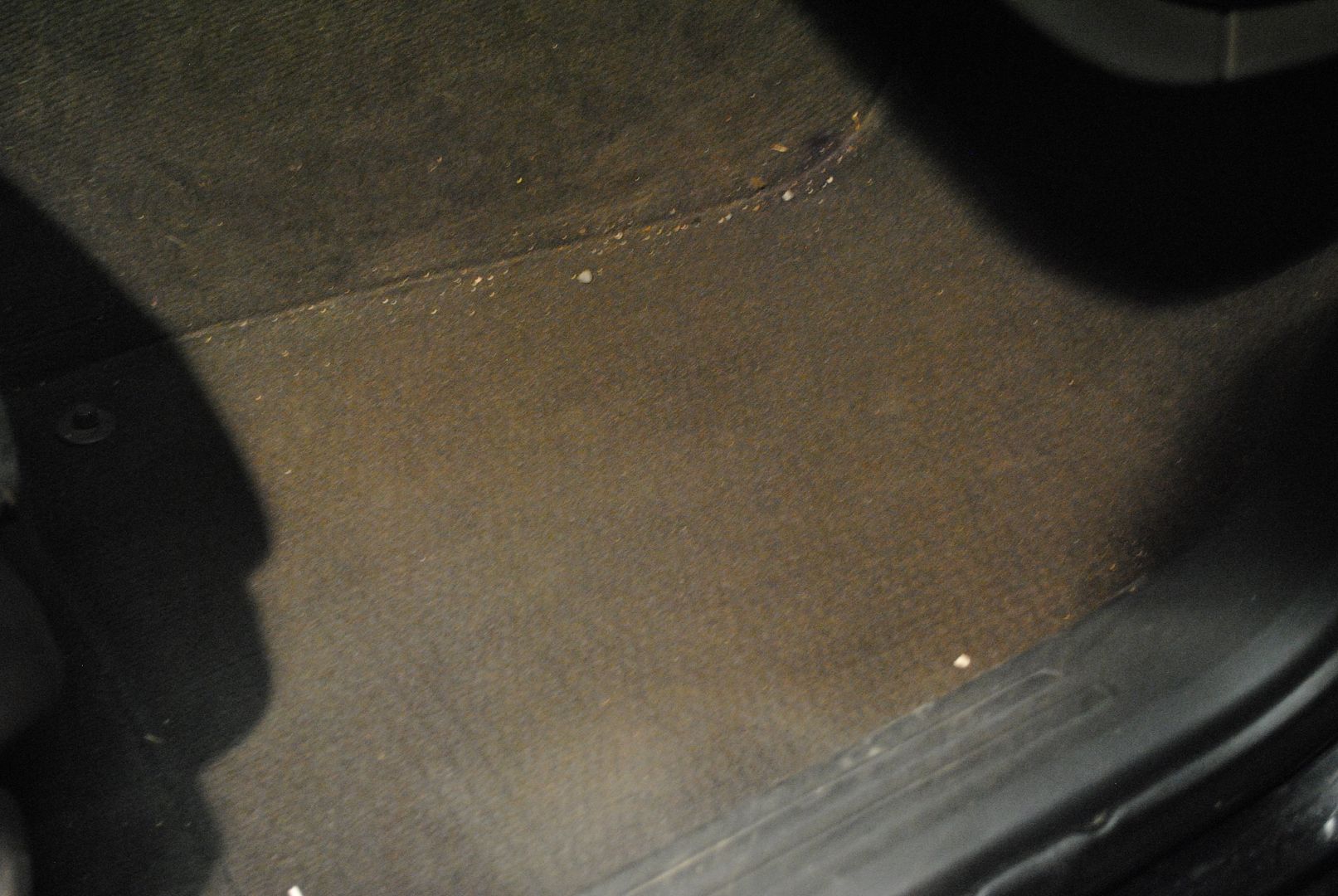

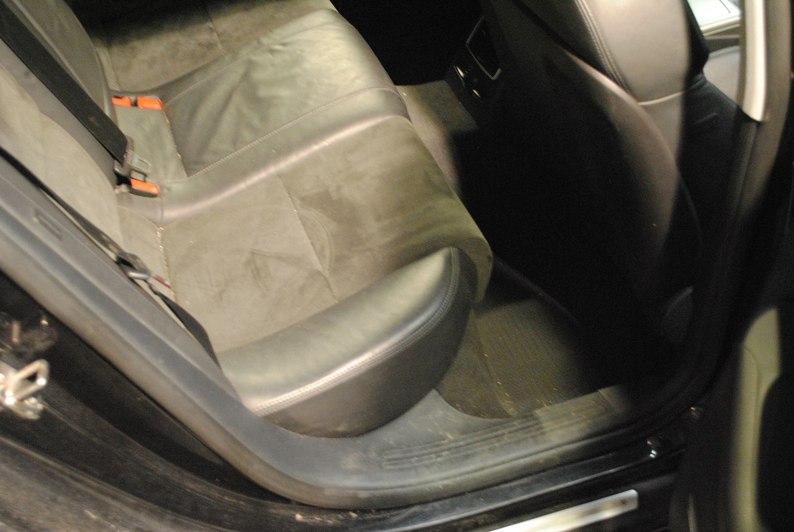

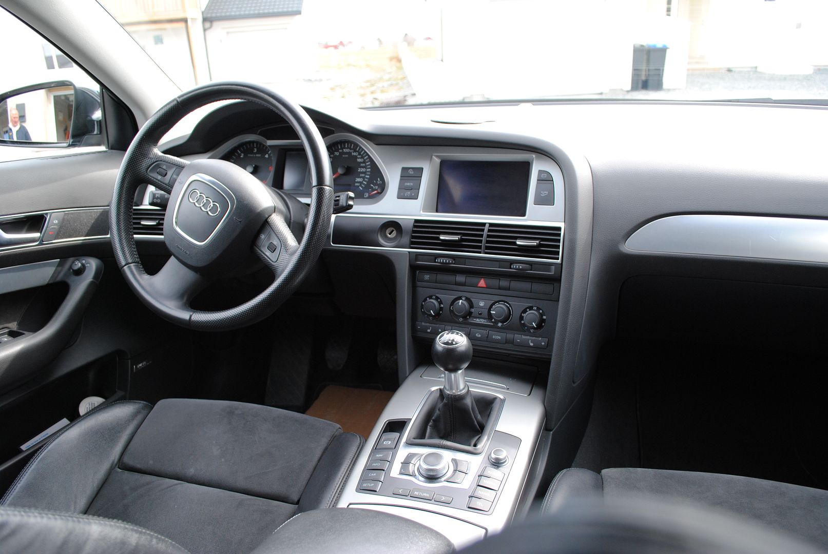

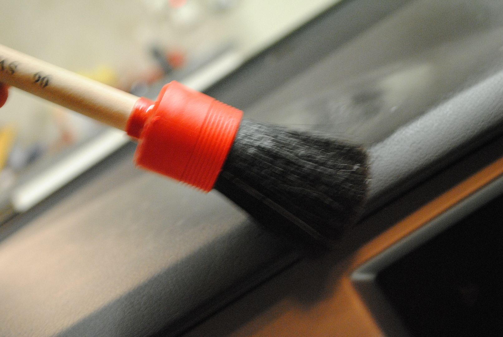

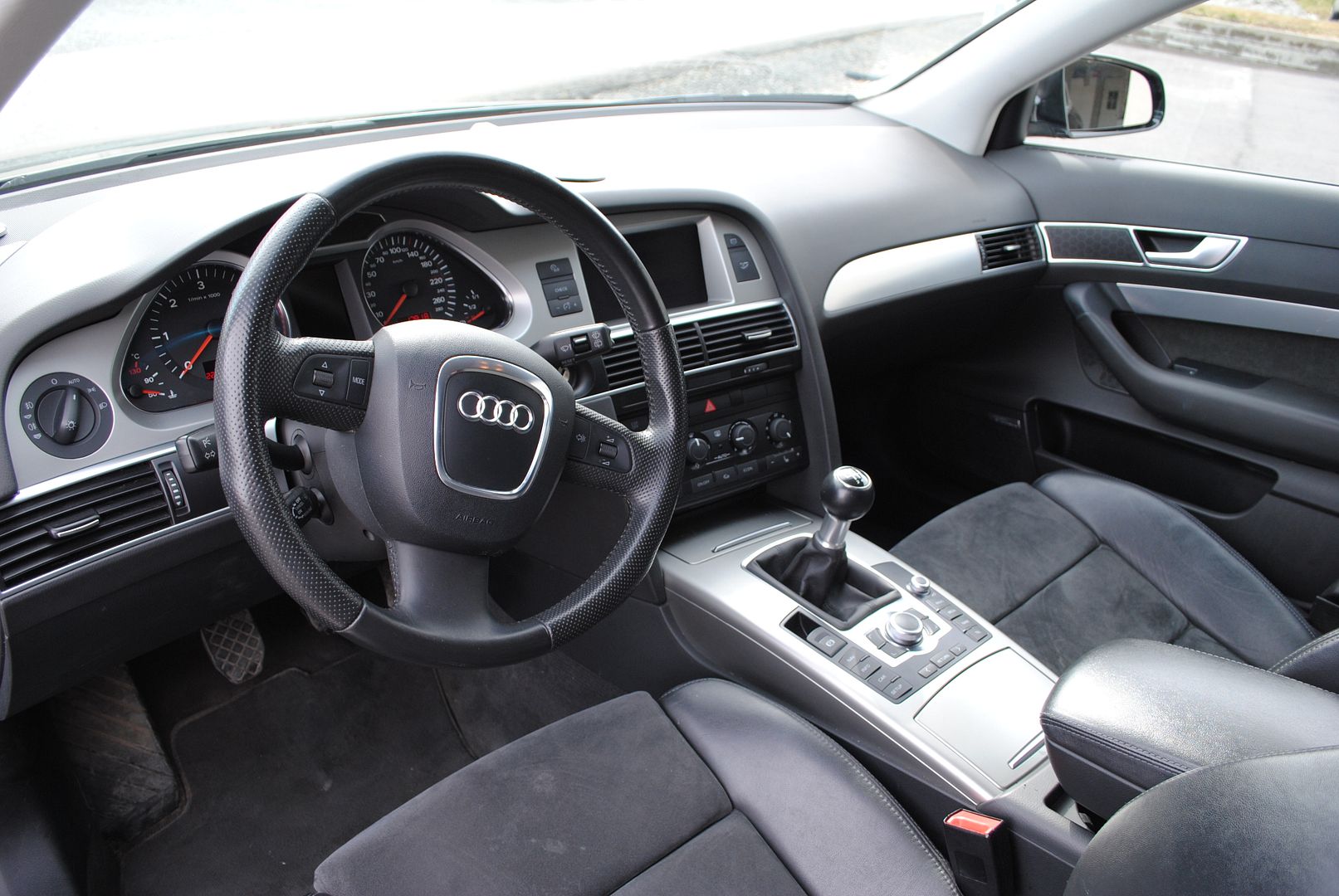

Tiden begynte å gå fra meg så jeg bestemte meg for ta fatt på DA, lsp og ruteforsegling på søndagen. Før jeg kunne sove godt den natta måtte jeg ta ferdig interiøret og motorrommet.

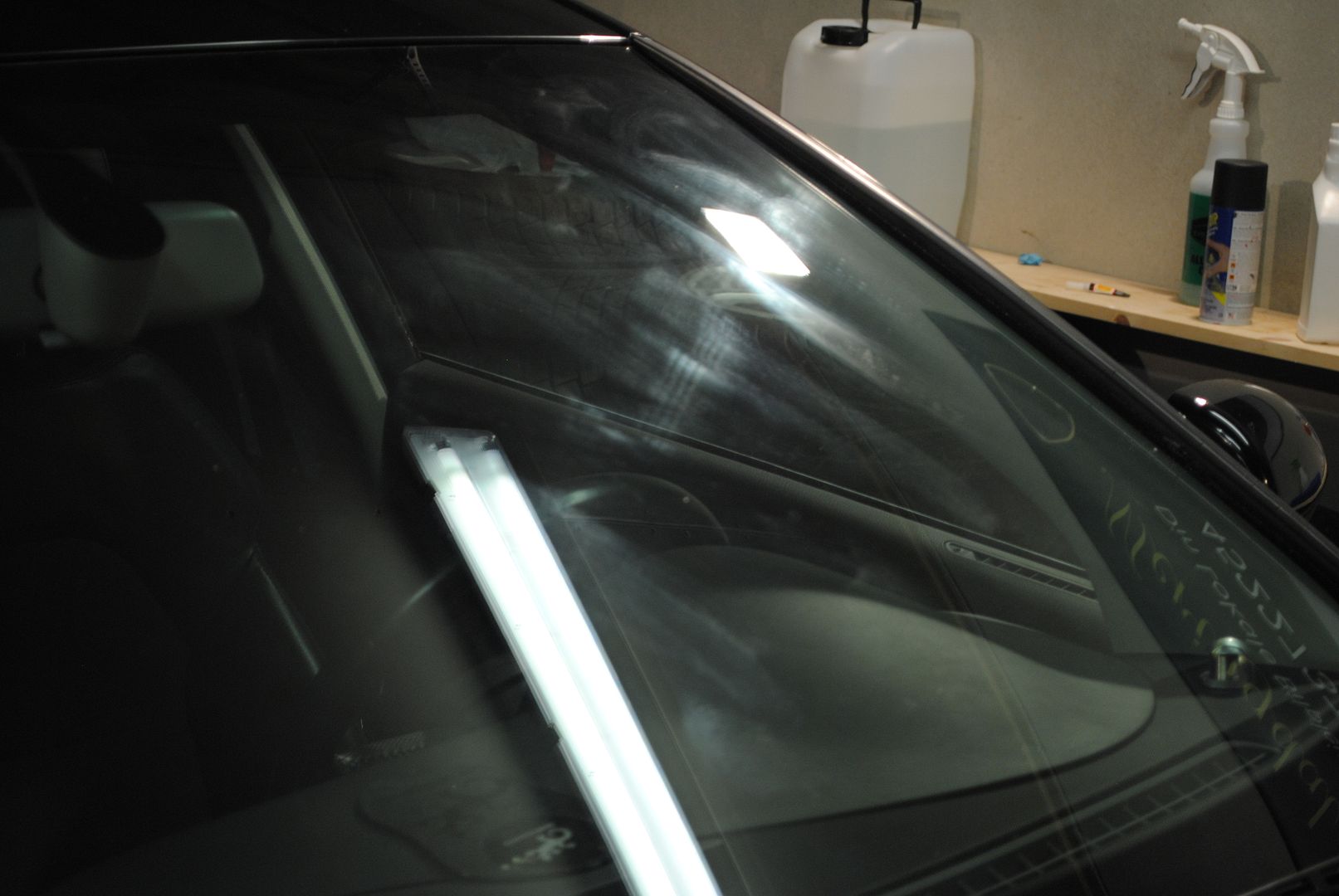

Frontruten

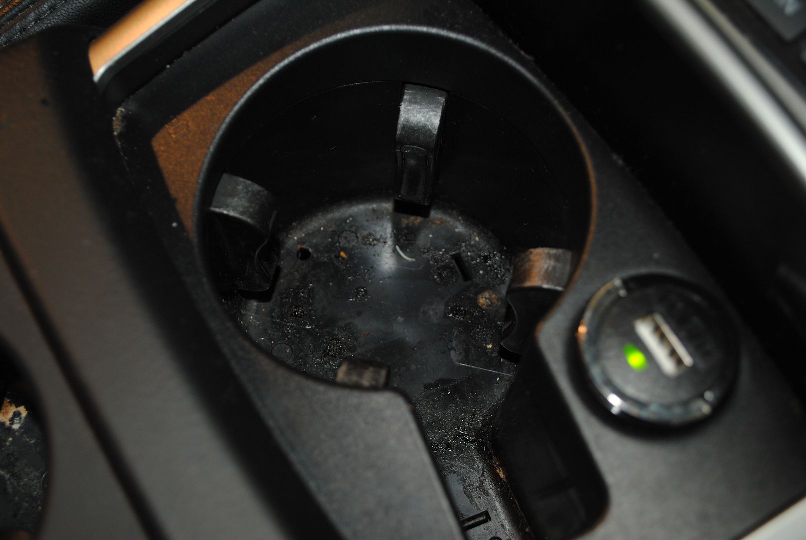

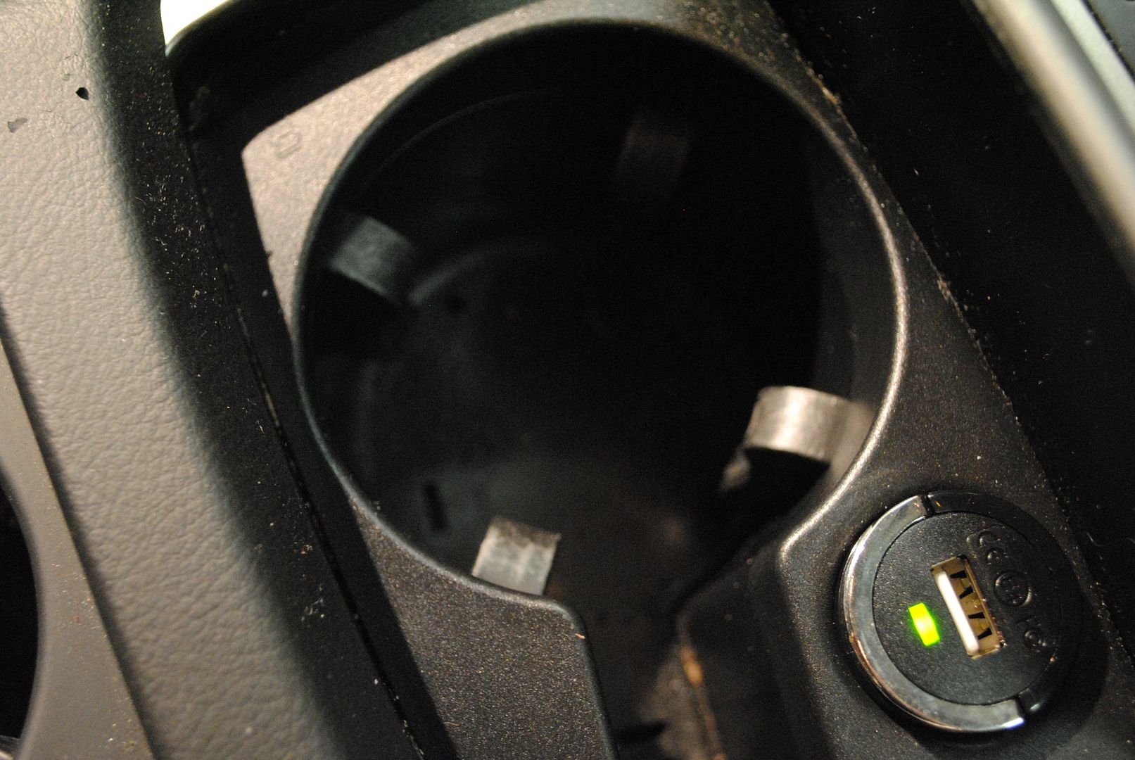

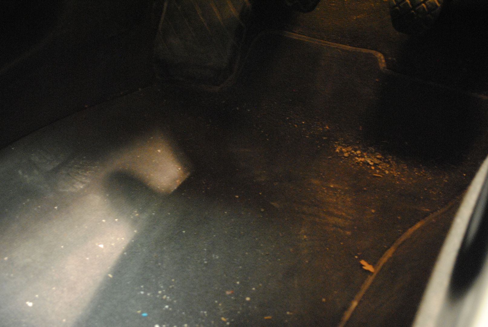

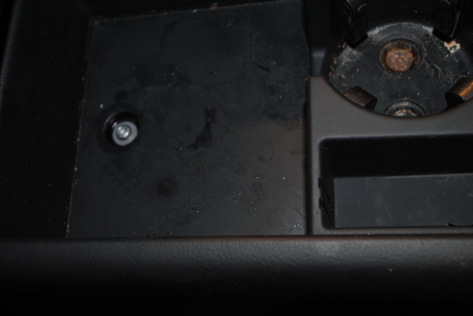

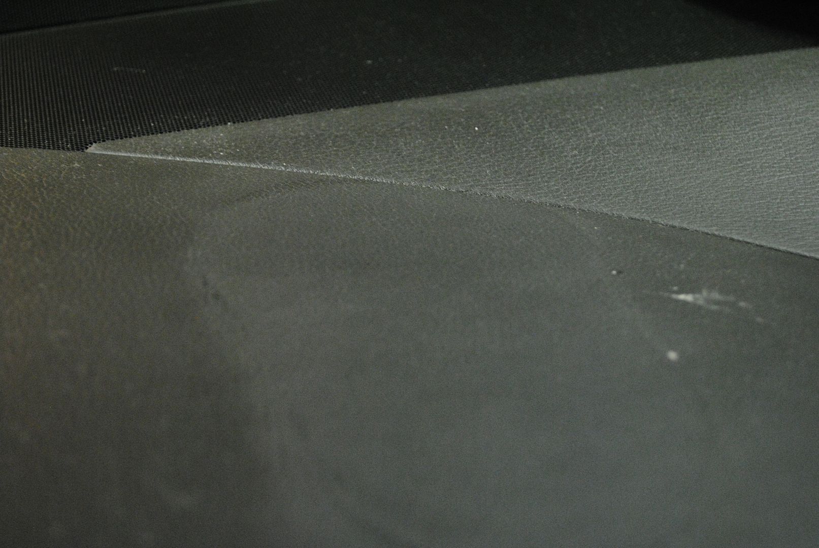

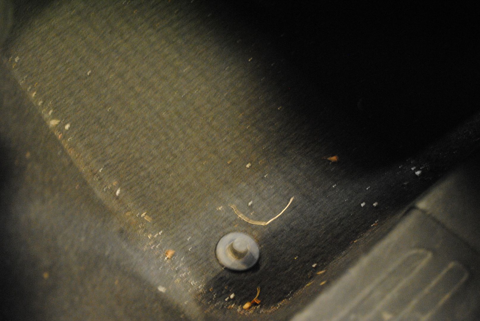

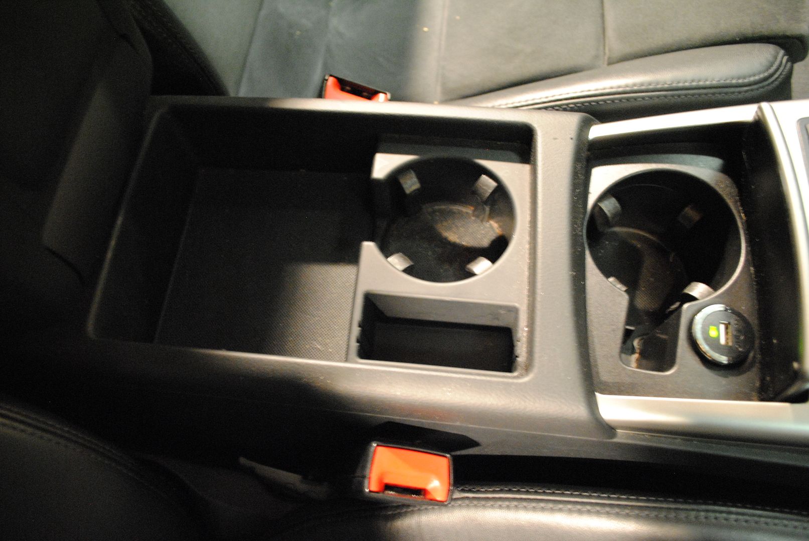

Her var det skittent. Bestemte meg for å fjerne plasten i bunn på hver lomme for å vaske dem skikkelig. Fant raskt ut at det ikke var lett å få dem opp, da det var klissete på undersiden.

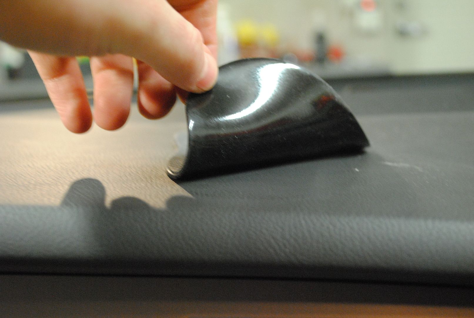

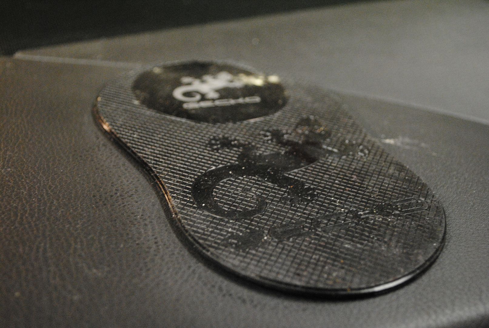

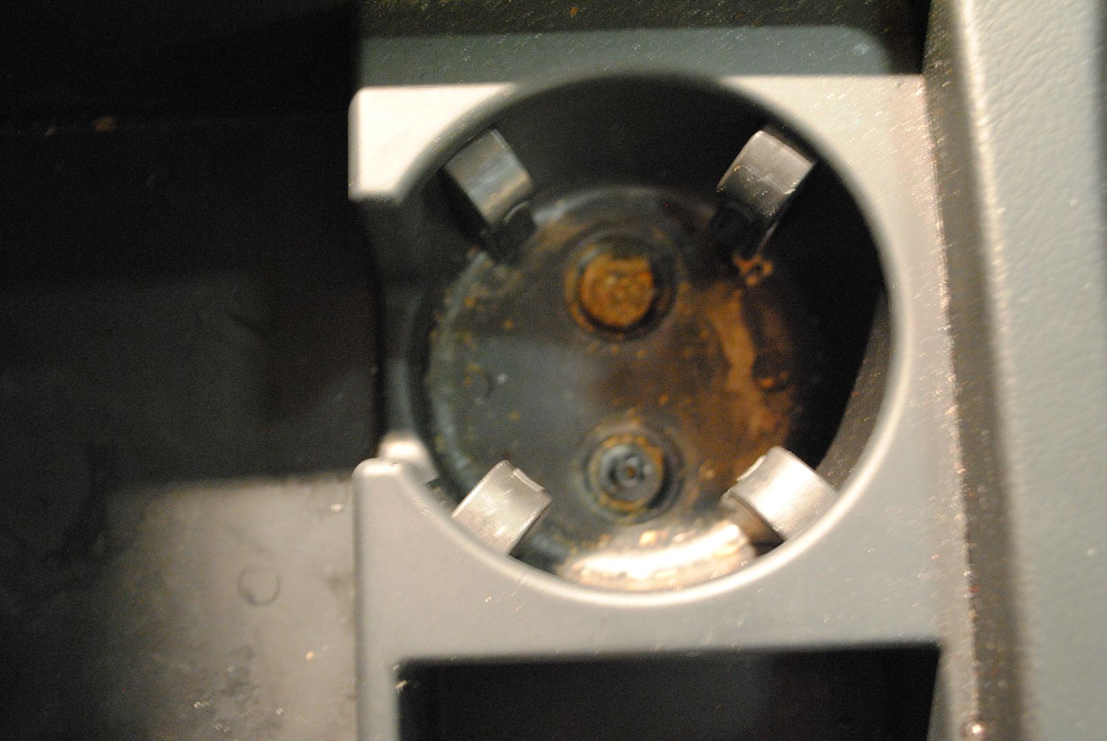

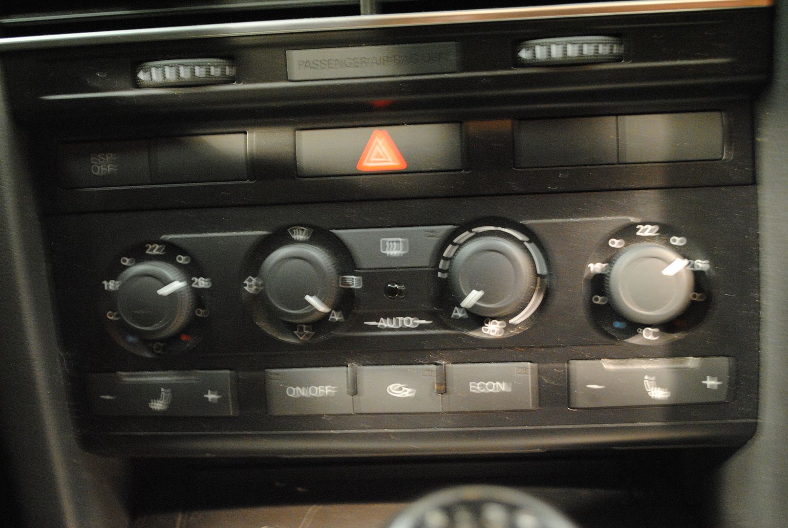

Dette var en artig liten sak. Da jeg hentet bilen stusset jeg lenge på hva det kunne være. Den var veldig sticky, og satt fast i dashen. Jeg prøvde å legge min iPhone på den og telefonen ble sugd inntil. Mer som en slingreduk :)
For å få perfekt finish på dashen måtte jeg fjerne denne enn så lenge, men fant ut at det var samme "mekanisme" som gjorde at den holdt seg fast.

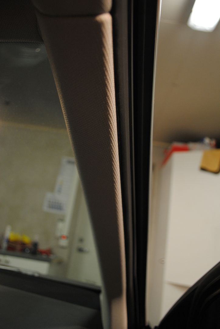

Prøvde en ny sak på listene
SV Nano Express

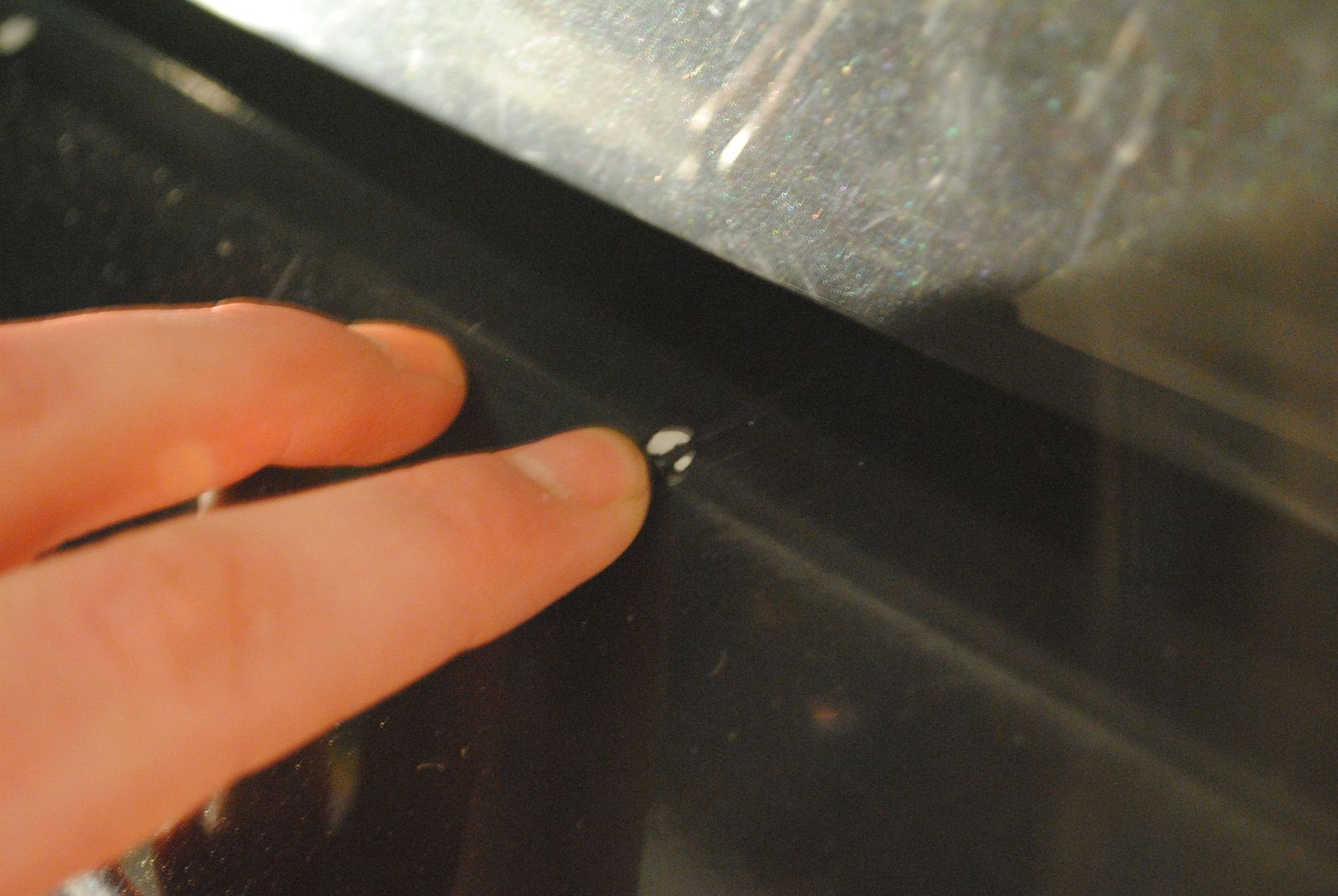

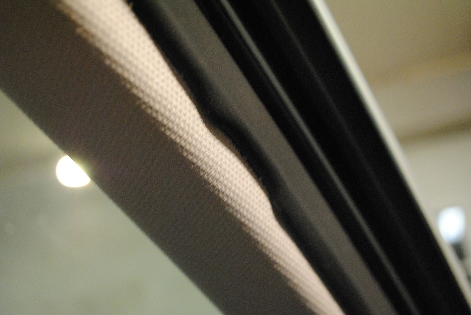

En pakning som ikke stod skikkelig. Var flere av disse
Resultat

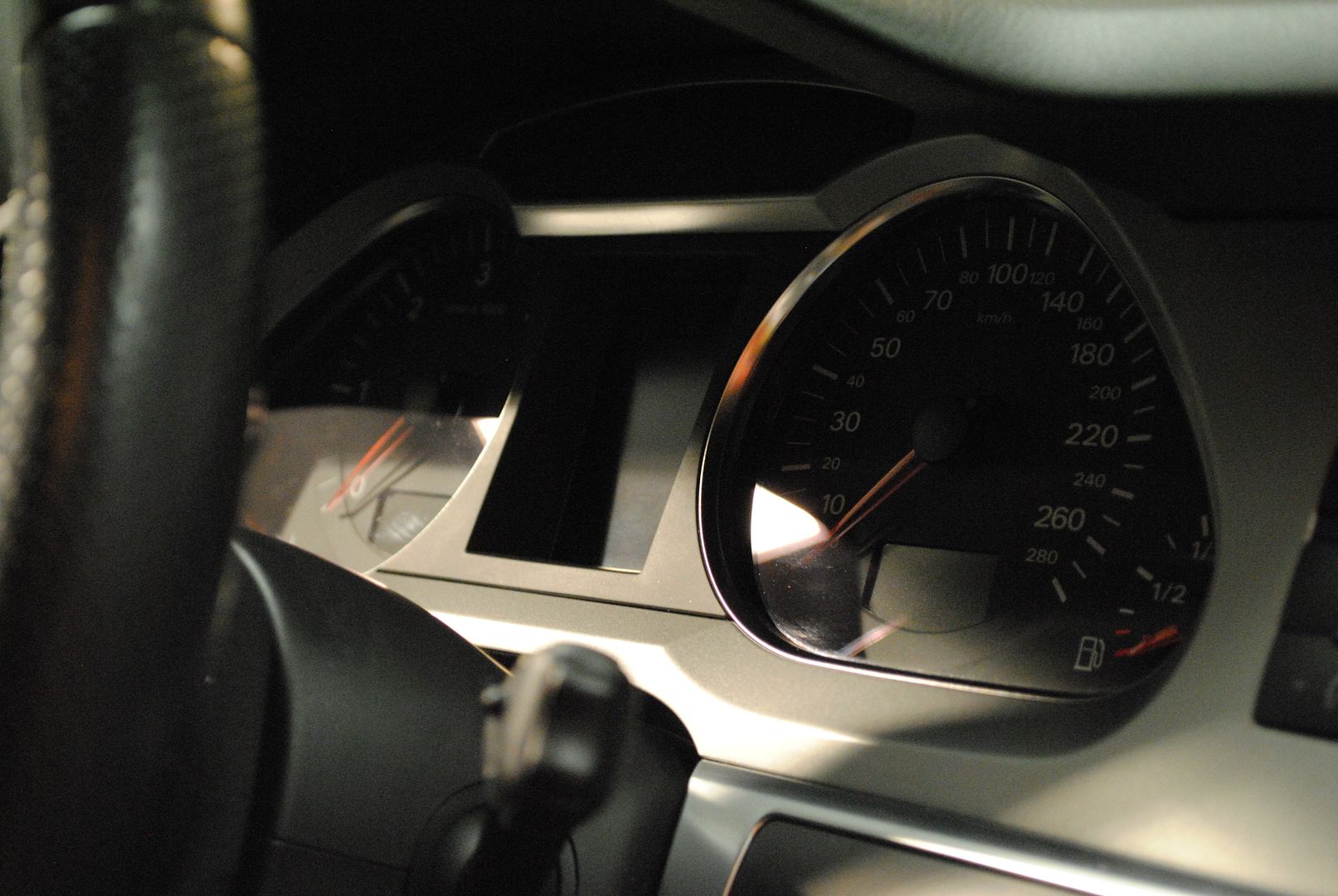

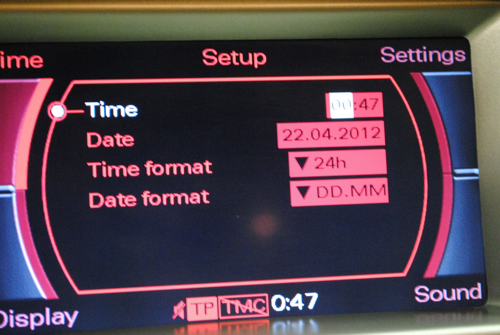

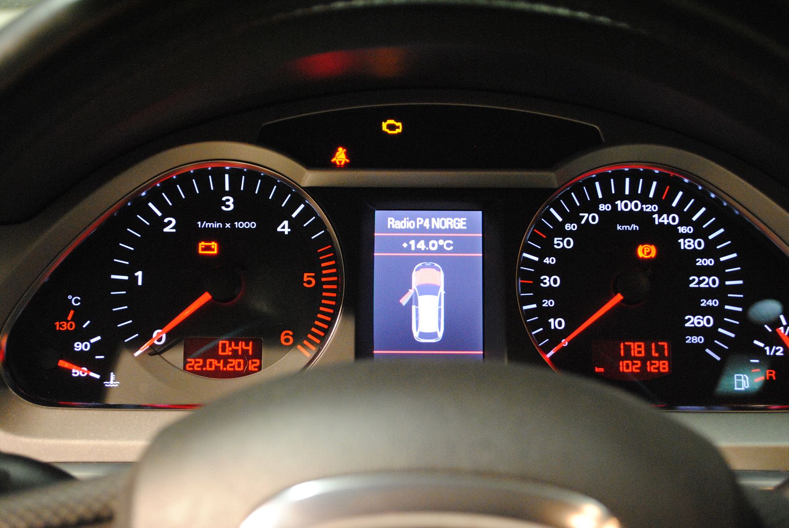

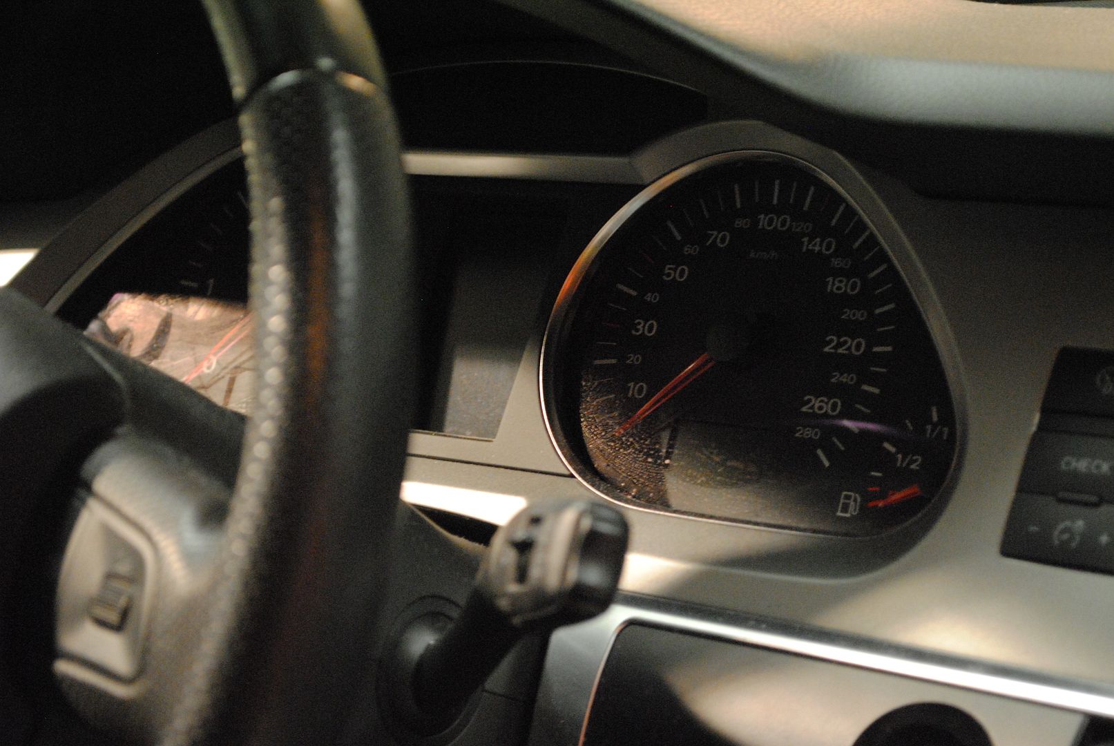

Etter en svært lang dag i garasjen ble jeg svært trøtt, men da jeg innså at klokka i bilen var en time feil ble jeg litt stressa!
Skulle gjerne skrudd klokka andre veien denne gangen...

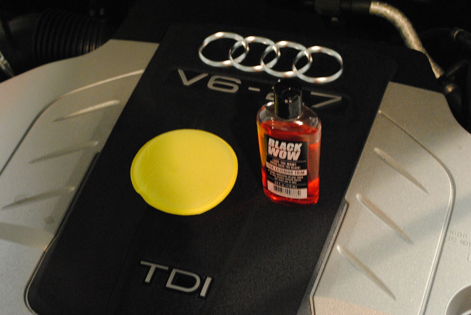

"Poppa hooden"

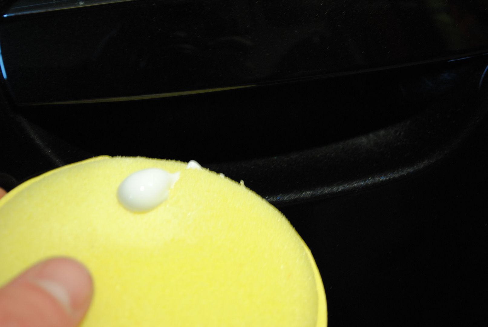

Black wow på plast

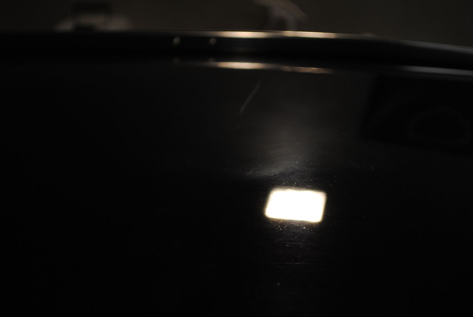

Padden er svart ettersom jeg testa komboen på pianolakken ved B-stolpen

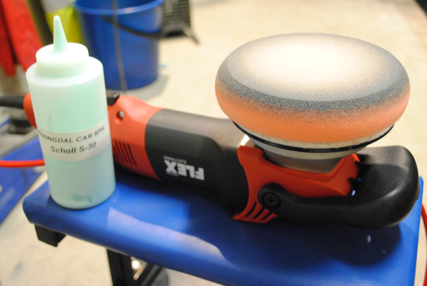

Flex Da, Oransj schollpad og S30

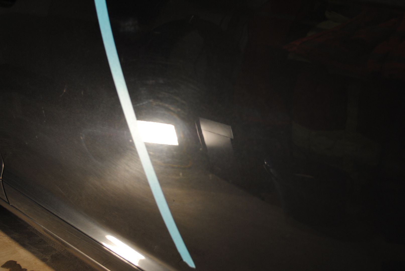

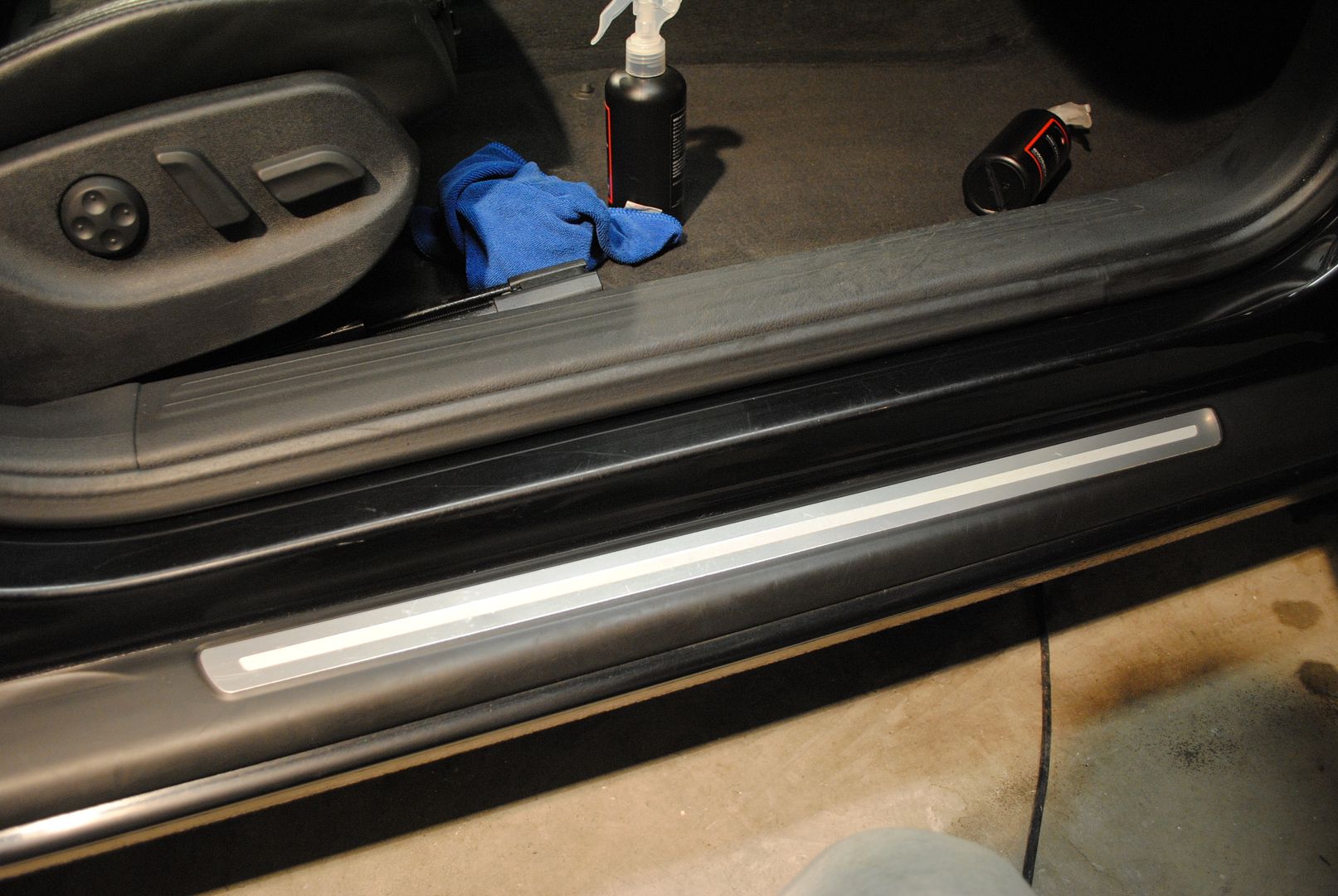

Dører fikk smake Scratch-X

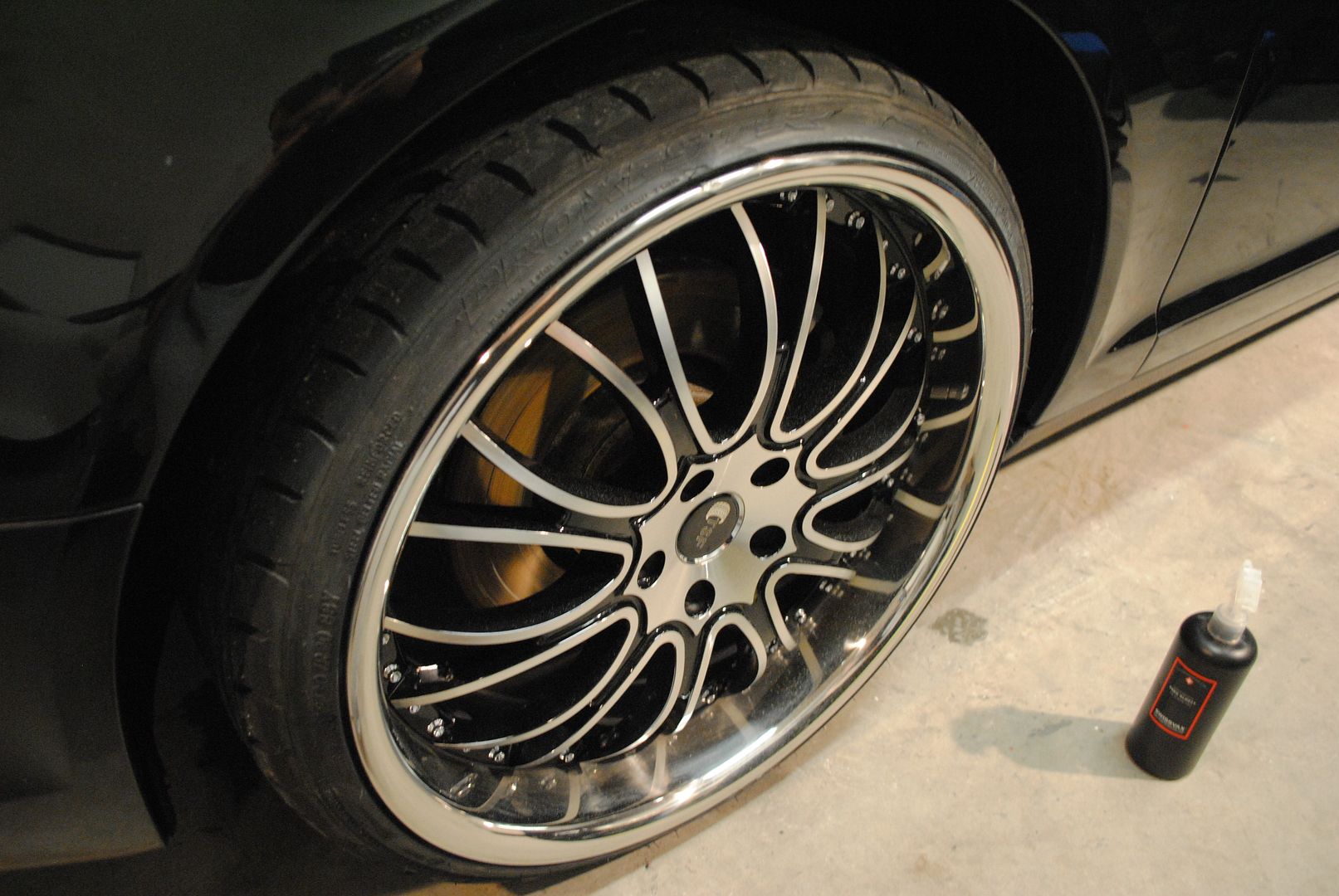

Dekk fikk smake Swissvax Pneu Glossy

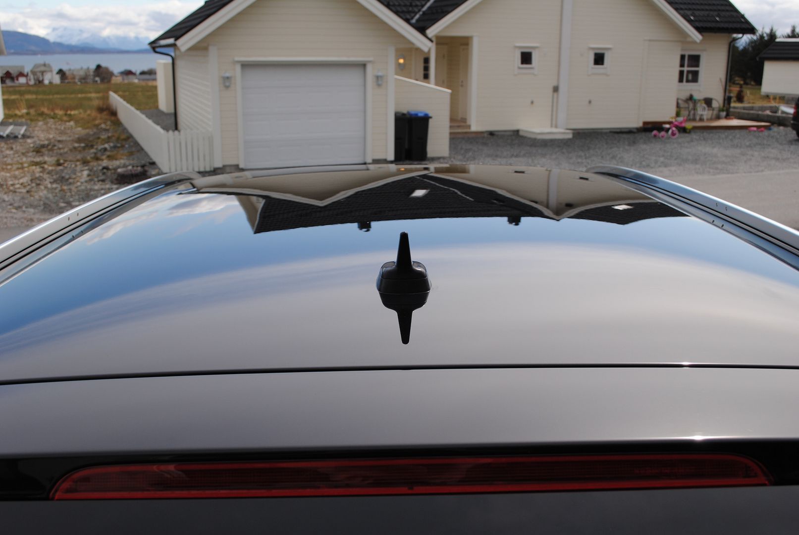

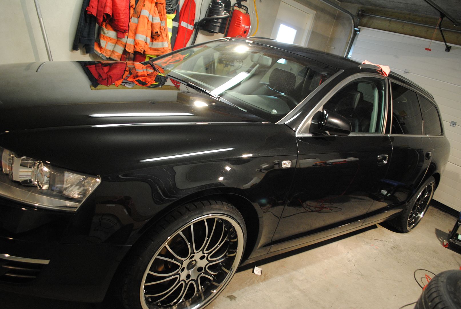

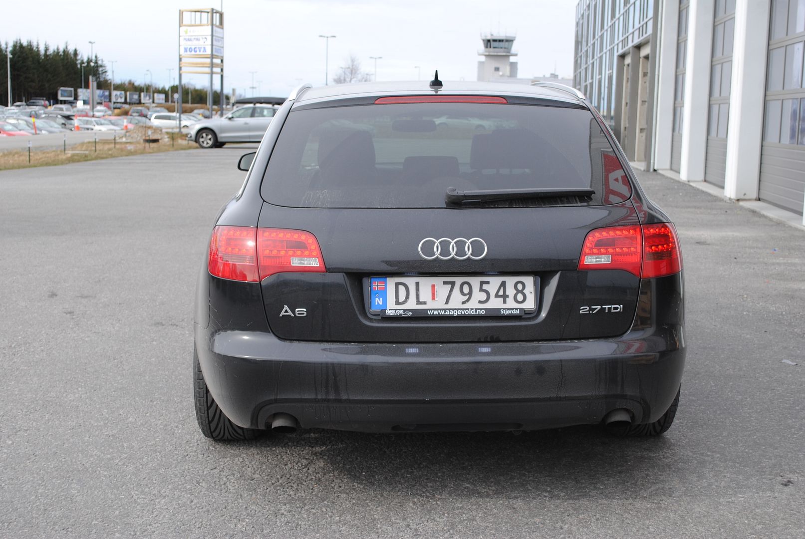

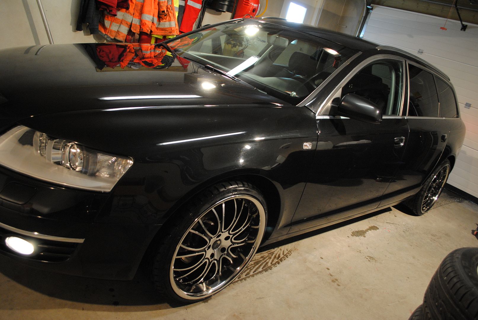

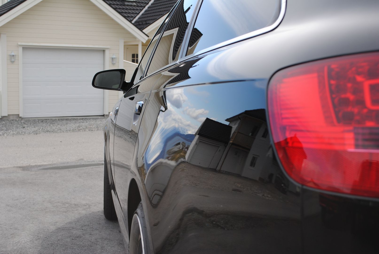

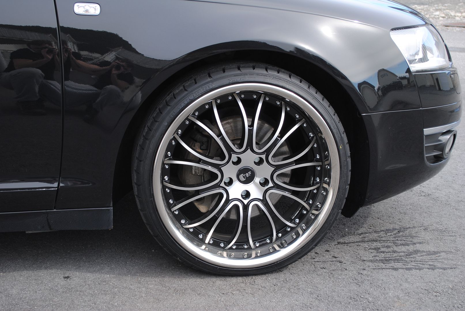

Noen resultatbilder måtte man selvsagt ta seg tid til
