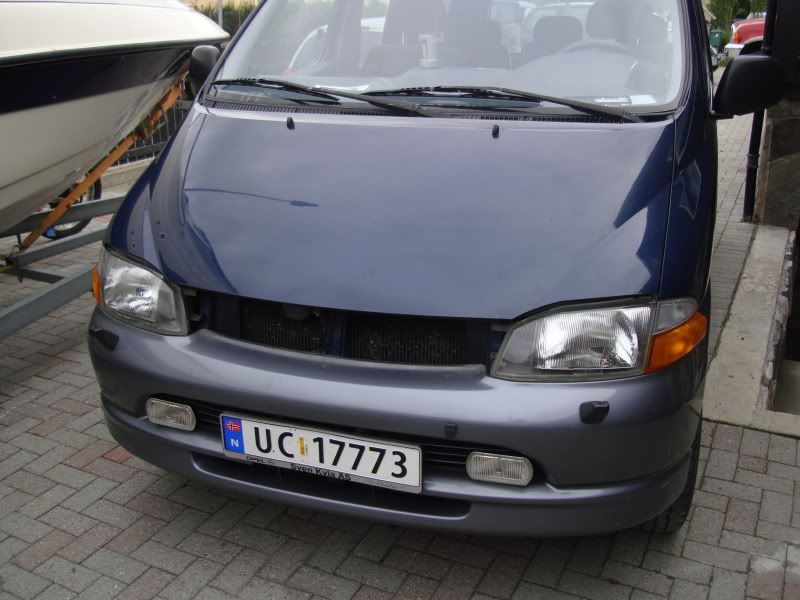

Toyota hiace 1996 intercooler

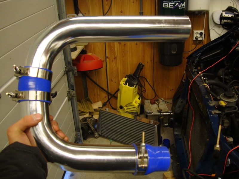

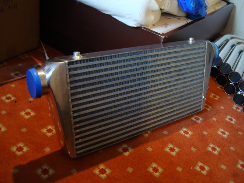

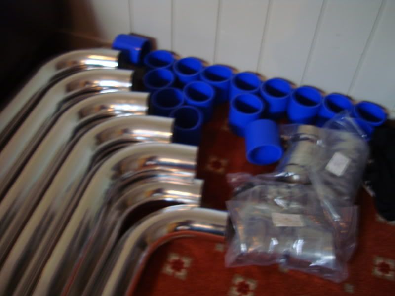

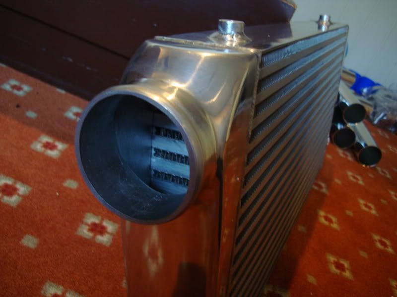

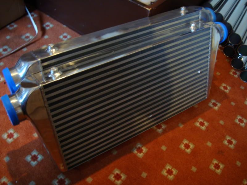

Jaja, da etter å ha lest alle foruma som finst om intercolermontering på hiacce har eg endelig kjøpt :)
Er første gang eg monterer intercooler på en bil, så er veldig åpen for tips og anbefalinger om hvordan ting bør være eler ting eg må vær obs på;)

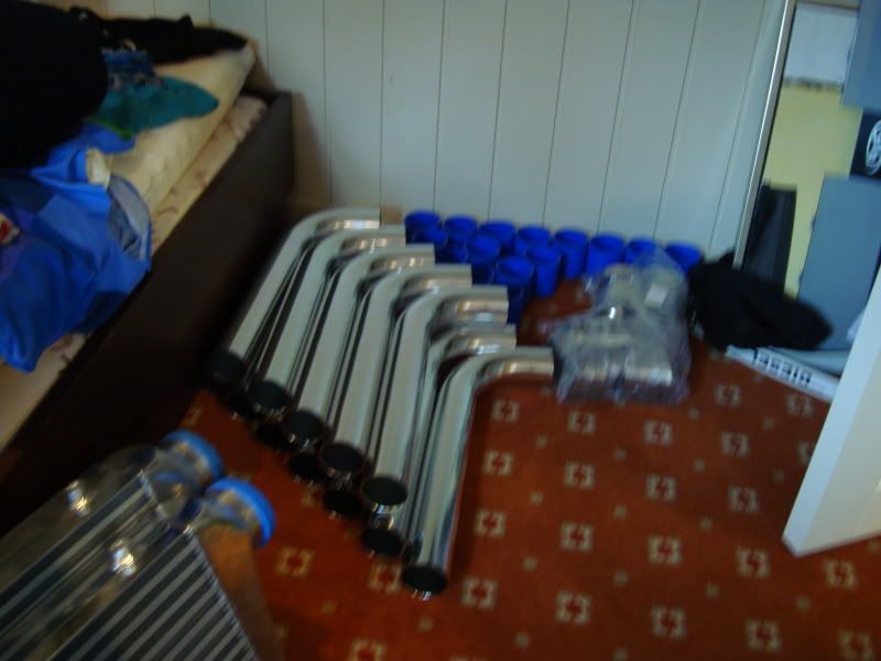

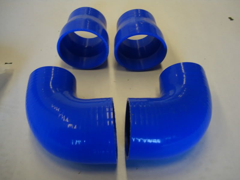

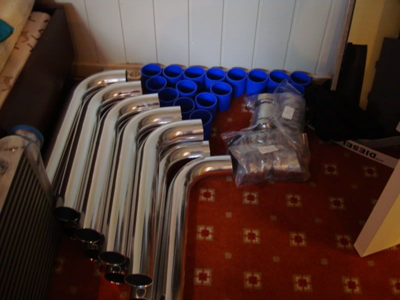

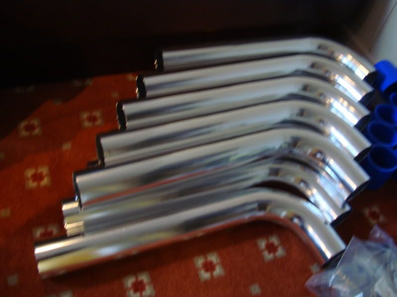

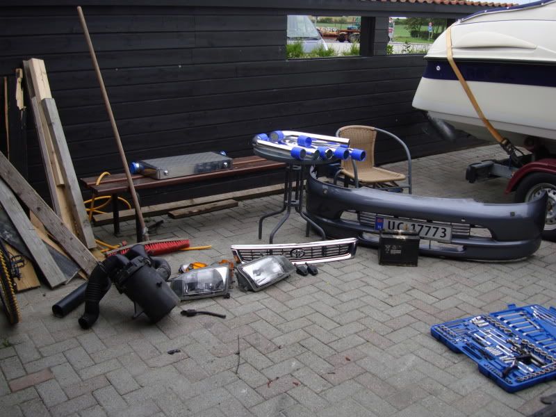

Pakken kom i dag så her er det litt bilder:)
Det er foresten to biler vi skal monter på.
først min, så den blir en prøvekanin:P

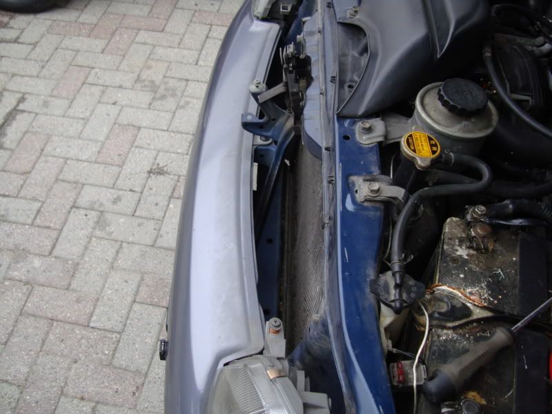

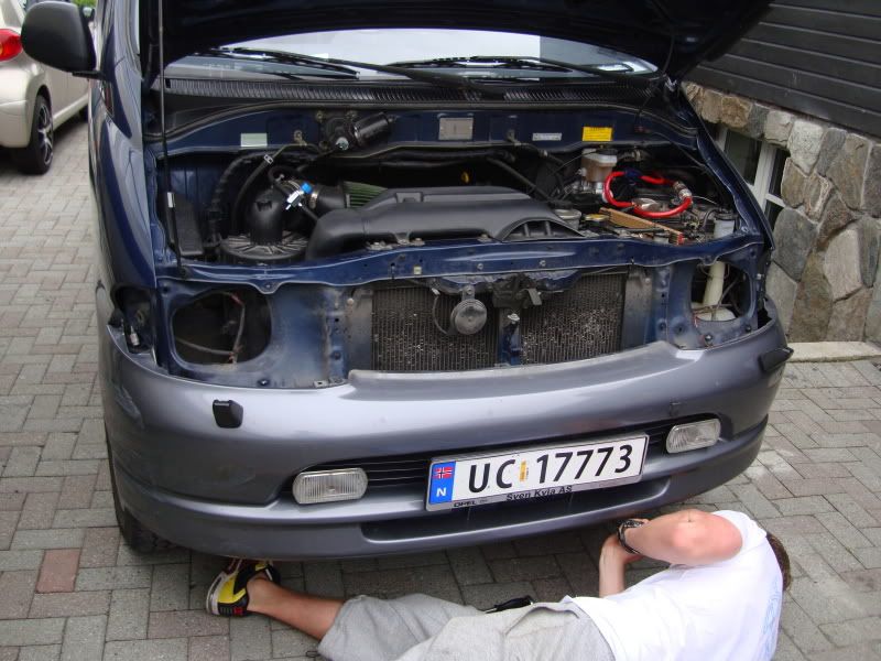

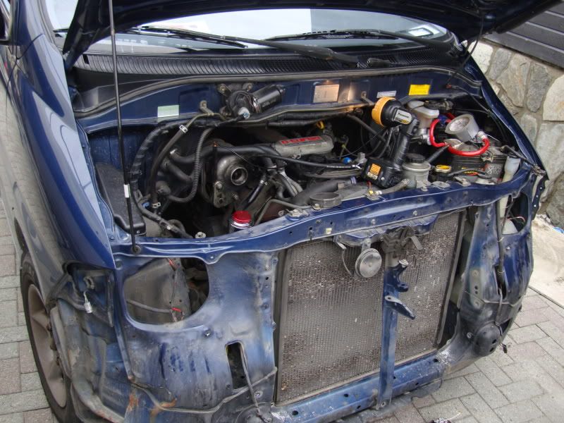

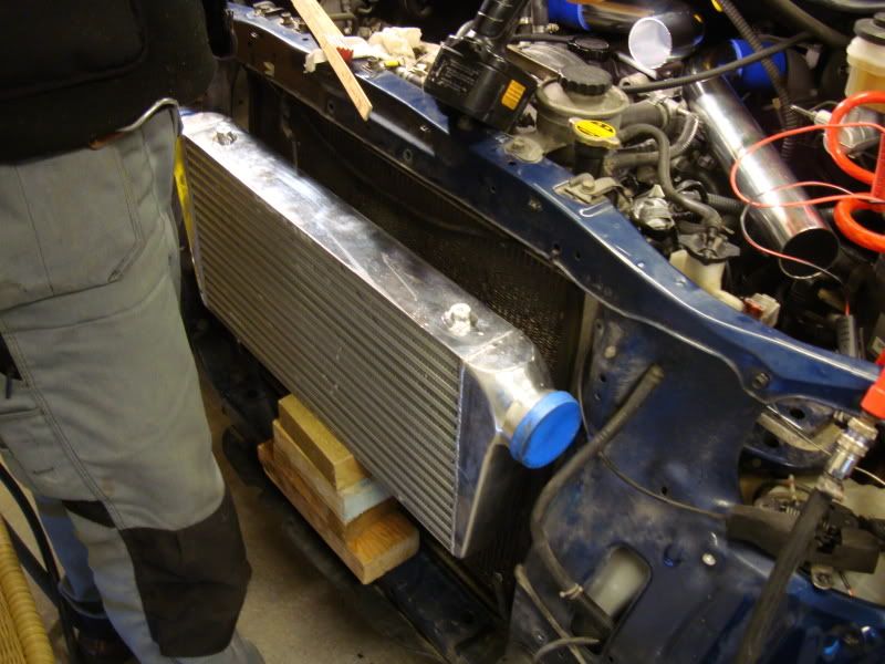

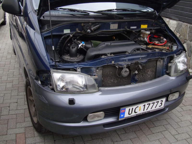

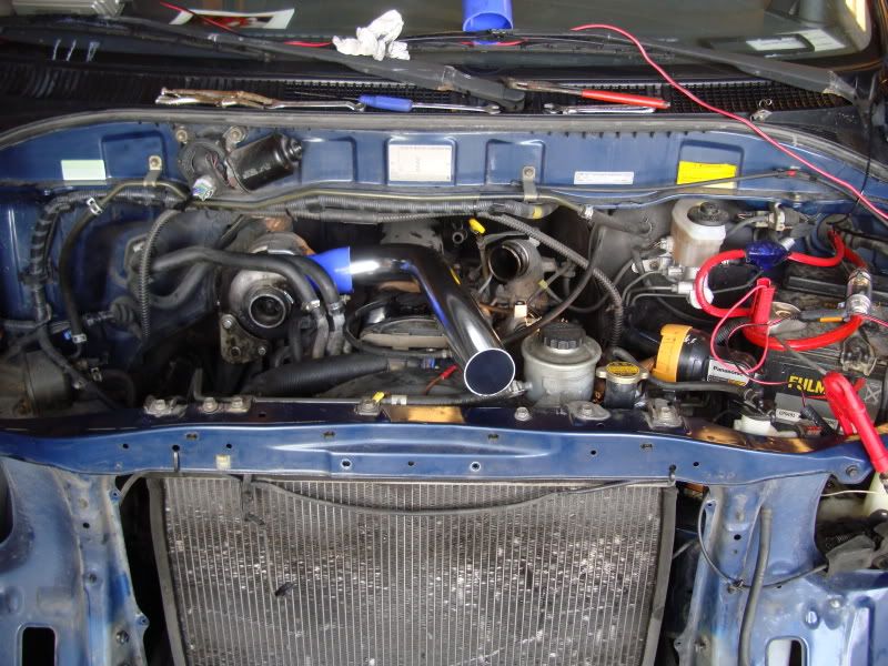

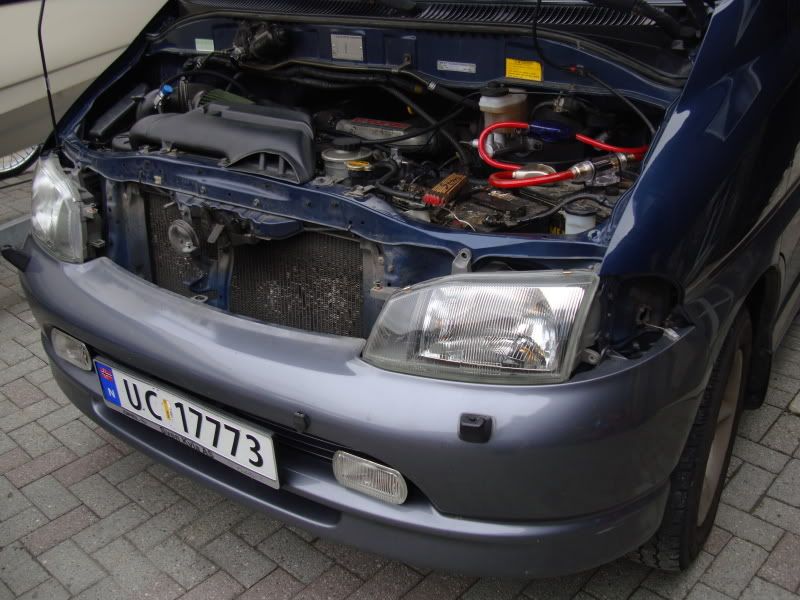

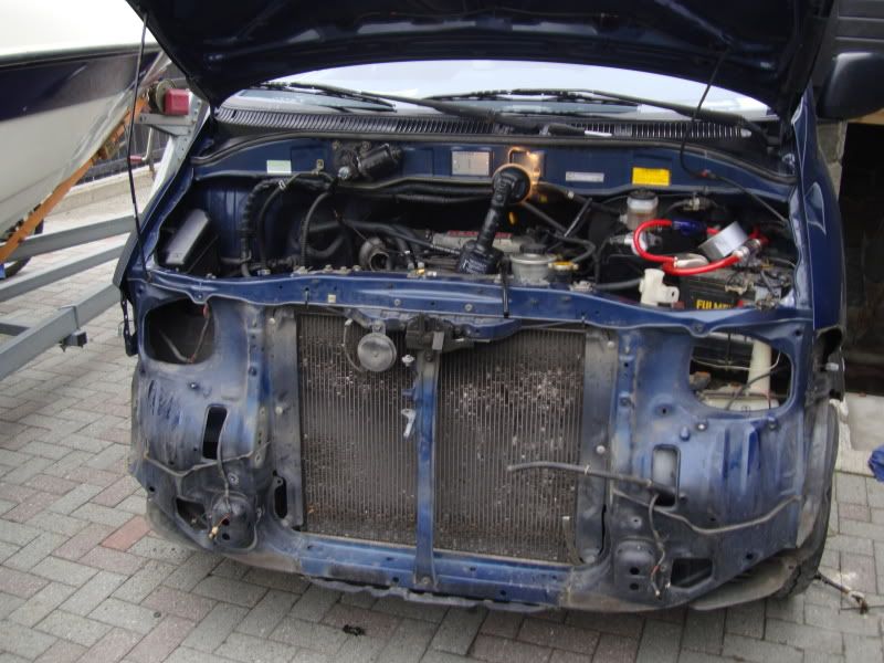

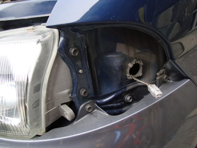

Fått demontert fronten litt nå :)
Bare for å se hvordan det passa

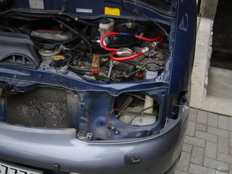

Allt gikk lett som en lek utenom høgre tåkelys :P
Du må løsne det på baksida, og på baksida er det en kjølevannstank. For å få ut den må radiatoren av:P
Så det gikk nesten en time å få ut tåkelyse, resten tok 15min :)

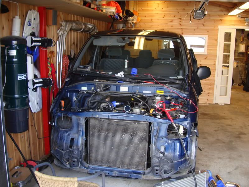

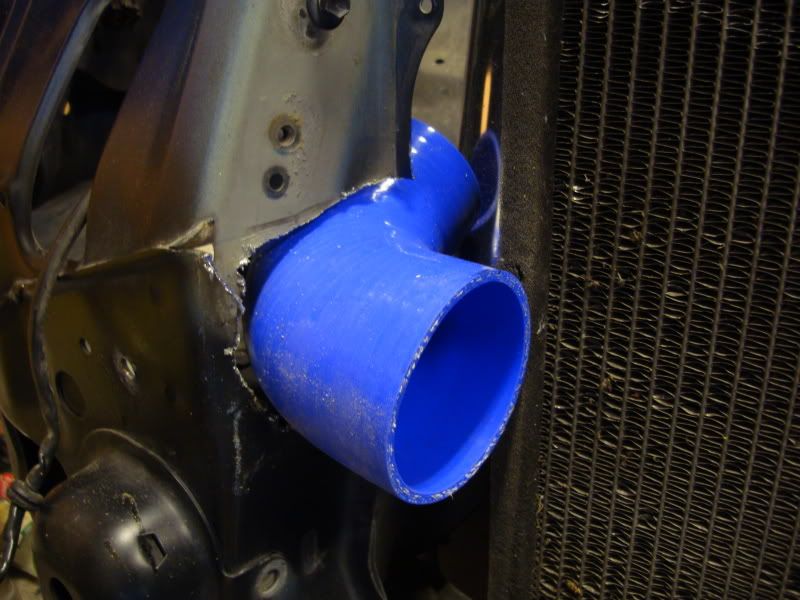

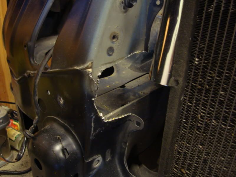

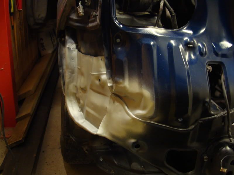

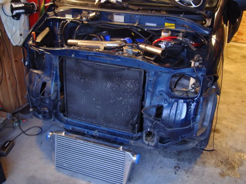

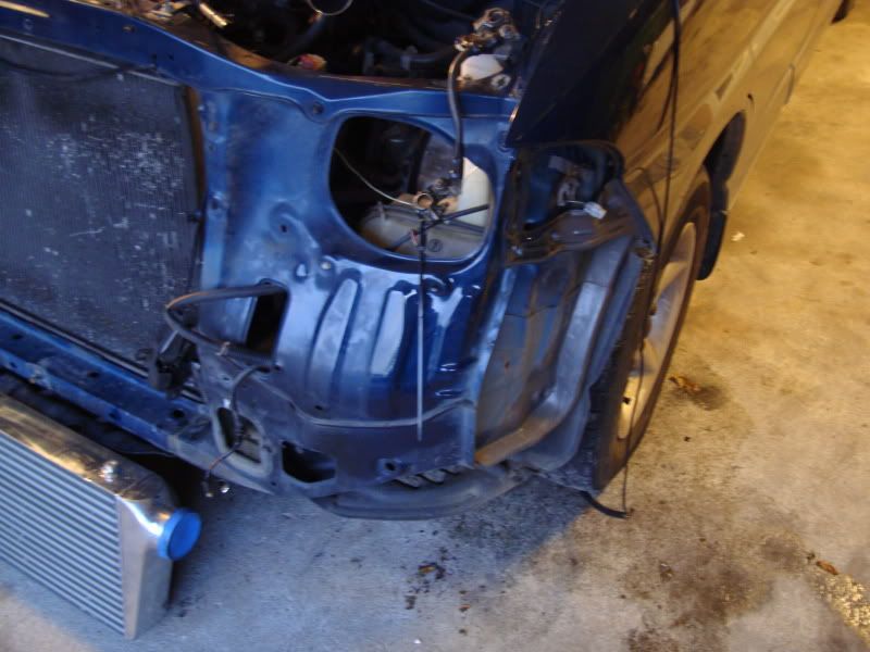

da var det endelig plass i garasjen :)

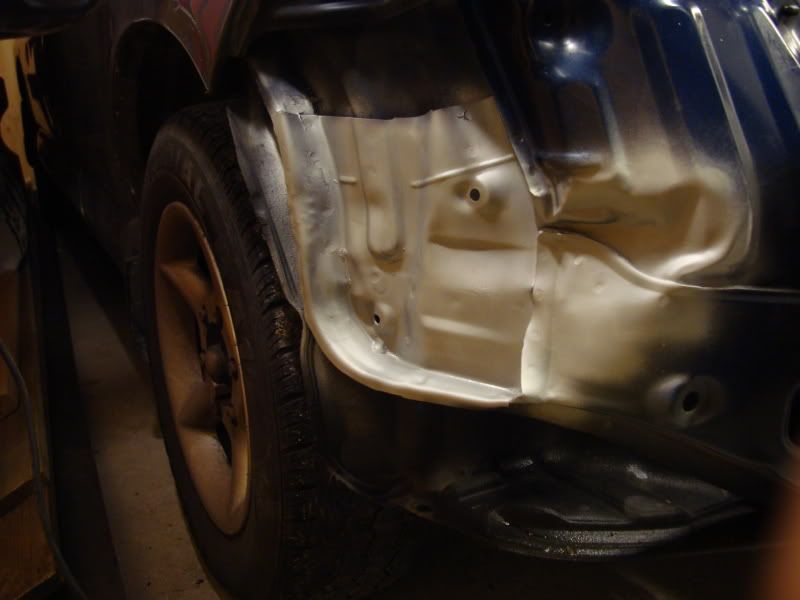

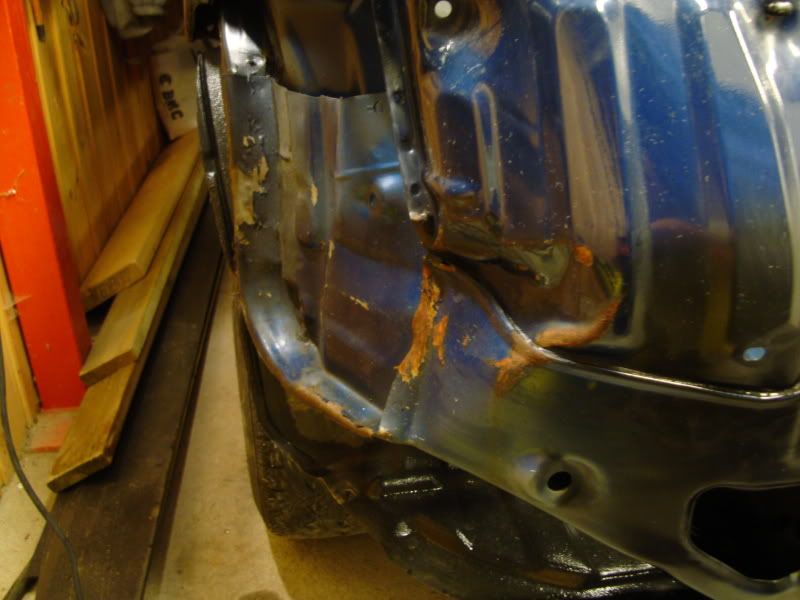

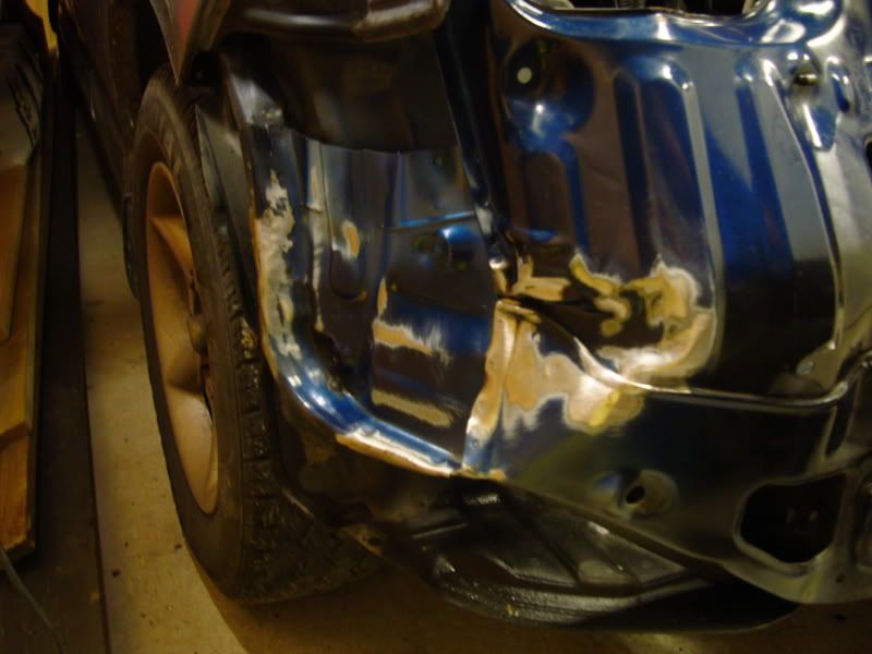

Under støtfangeren kom plusselig dette fremm :P
så motte bare få stoppa rusta fort ;)

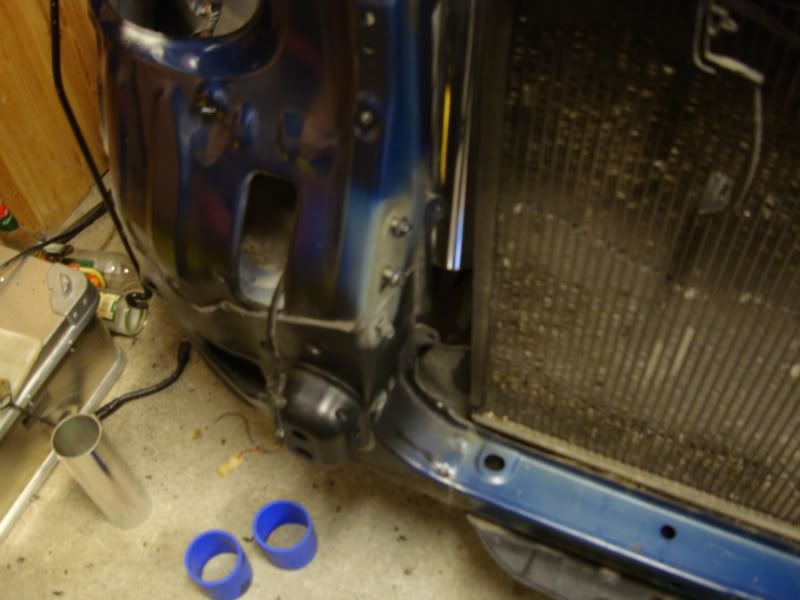

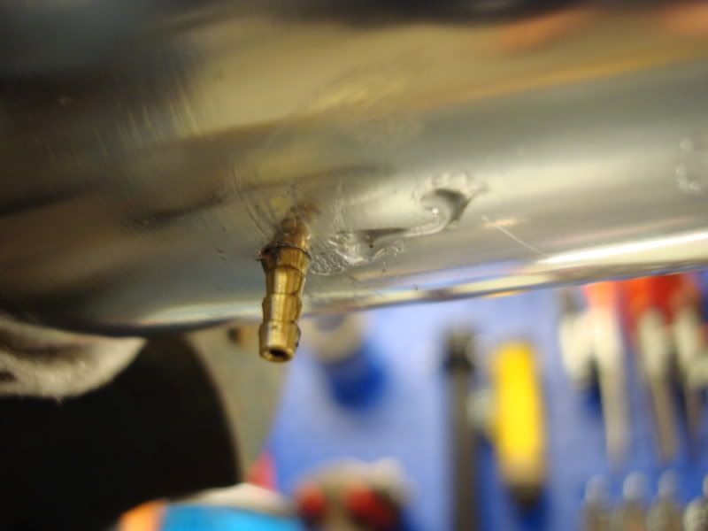

Fikk jort litt i dag, men mangler noen overganger som er bestillte så kom ikke allverdens lankt.
Må lage til noe feste til røra i den lille tappen som stikker opp i mellom røra.
Vaska fort over allt under støtfangeren :)

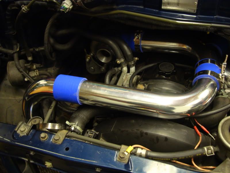

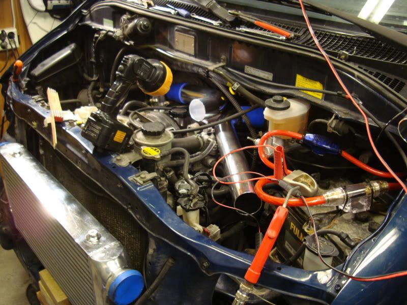

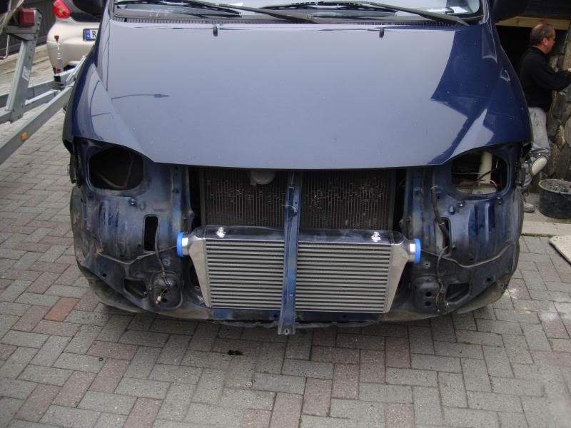

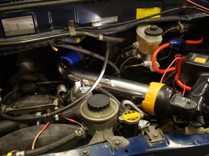

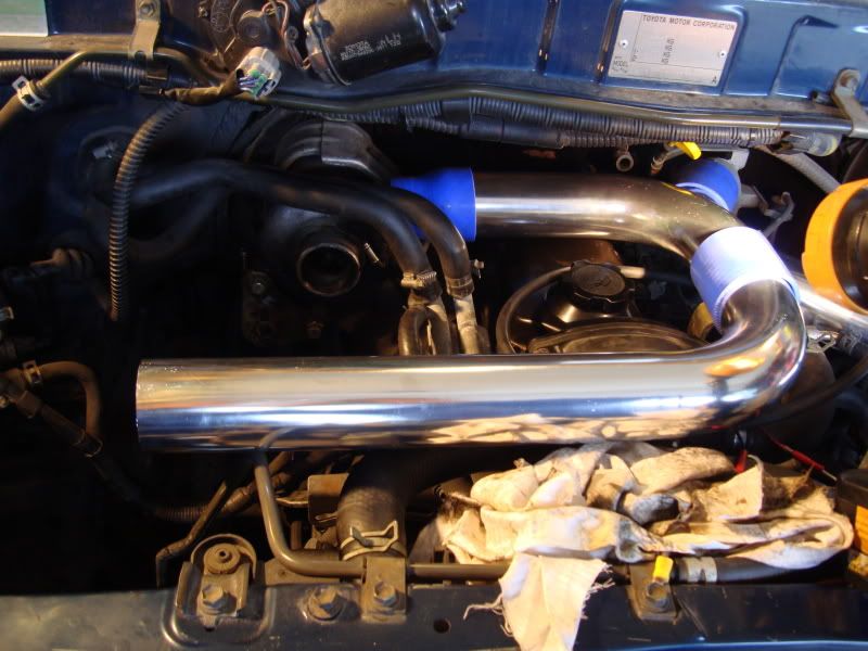

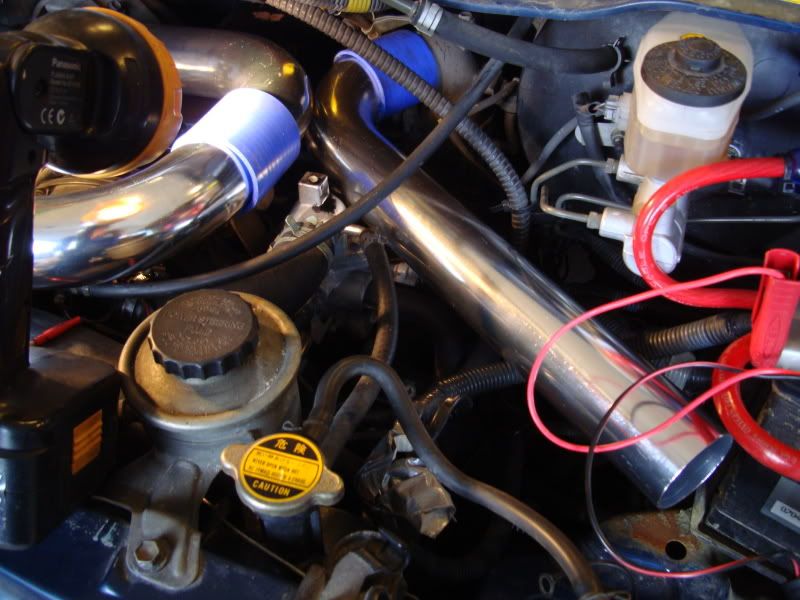

den skal stå med in/utsuga på intercooleren ned over.
Det er ikke plass noen andre vinkler.
Eg kobler det opp på den metoden eg har tenkt nå, også får vi se om det fungerer.
Et lite problem er at når eg starter/Stopper bilen er det enormt stort kast i motoren. intercooleren kommer til å stå helt fast mens røra vil fjøre disse kasta :S
Noen som har erfaring eller tips til hvordan jeg bør gjøre dette???
