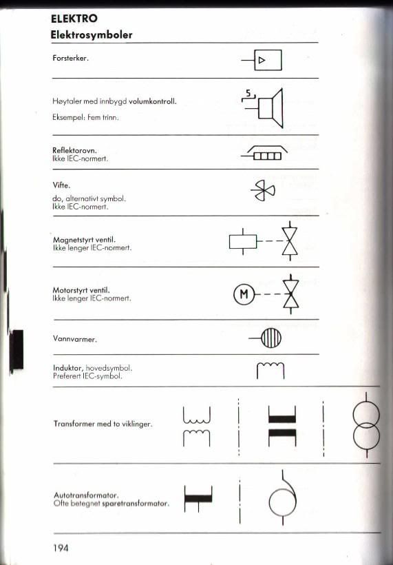

Christer1 Skrevet Mars 4, 2006 Forfatter Rapporter Share Skrevet Mars 4, 2006 vet ikke hvordan det er med spillere.. fordi de bruker strøm på selve cd spilleren.men rekner du mono blokk forsterker blir d enklere.. DØME: en 600watt mono blokk med 300RMS watt 300/12=25ampere konstant strøm, 600/12=50ampere MAX strøm.. men dette er så mye strøm forsterkeren gir når den spiller på full styrke.. Mvh Tom Skjønner, takk. Du vet vel ikke om noen sider med symboler for høyttalere, forsterkere osv? Til koplingsskjema. Siter Lenke til kommentar Del på andre sider More sharing options...

Wunder-Barn Skrevet Mars 4, 2006 Rapporter Share Skrevet Mars 4, 2006 Her er en scanning av verksted hand boka for mekaniske fag :) Mvh Tom Siter VW Golf 5 2.0TDI 2005mod. Jeep Cherokee 4.0 1993mod. Nissan 200SX 1.8T 1991mod. Yamaha YZF 600 1999mod. Lenke til kommentar Del på andre sider More sharing options...
