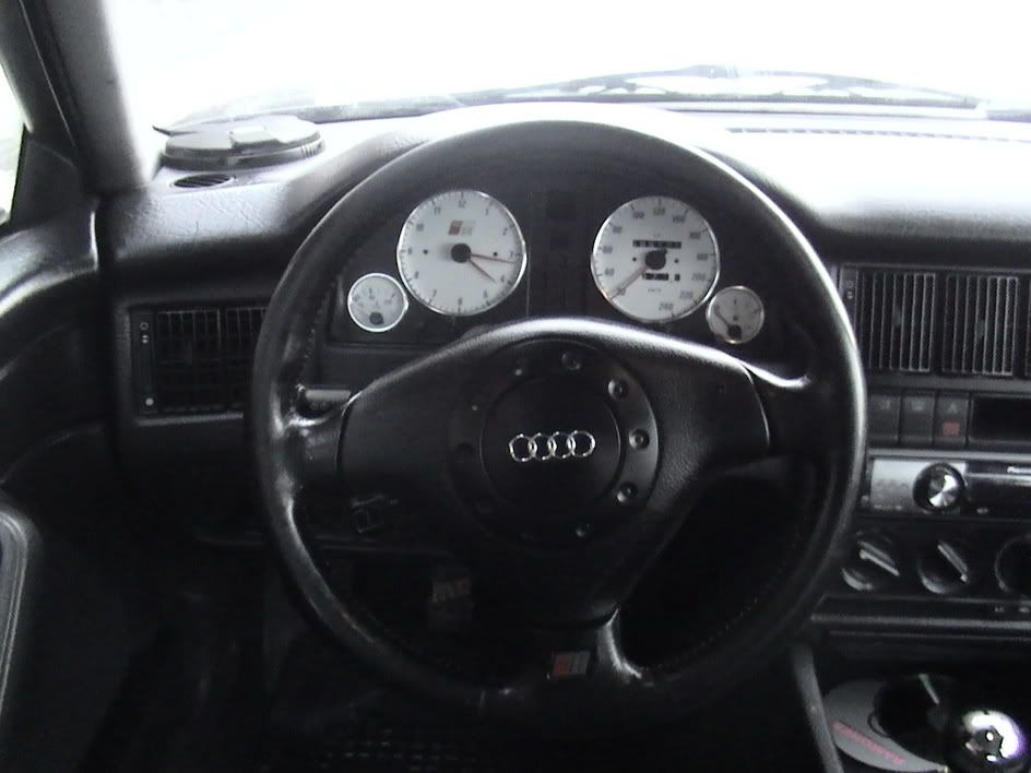

bache Skrevet Februar 2, 2006 Rapporter Share Skrevet Februar 2, 2006 jeg monterte ett slikt ratt på bilen min i jula "audi 80 94 stv" dette resulterte i ett H**vettes slit som innebærer dele bytter mellom de gamle og nye rattet, klarte ikke alt selv så er ikke helt sikker på framgangsmetoden, men kan sikkert fikse en forklaring til deg.. men som sagt, er en sinnsyk jobb. Siter Lenke til kommentar Del på andre sider More sharing options...

bache Skrevet Februar 6, 2006 Rapporter Share Skrevet Februar 6, 2006 ok, det som måtte gjøres for at rattet skulle passe var du først må fjærne sleperingen og den overgangen bak i det nye rattet,så man du tilpasse sleperingen i det gamle rattet slik at det passer i det nye. dette krever at du bygge opp litt i bak kant og det må lages nye hul i navet. håper det ble til litt hjelp, skjønte ikke alt selv :P Siter Lenke til kommentar Del på andre sider More sharing options...
