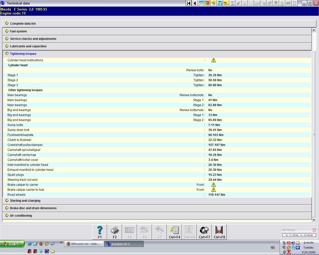

eppek Skrevet Januar 31, 2006 Rapporter Share Skrevet Januar 31, 2006 Er det noen her som vet hvor mye moment rådelagrene i en Mazda E2000 skal ha? Er FE motor, samme som i 626`n. Noen som vet å kan svare fort? Takker! Espen Siter Mazda 323 GT-R -92 Mazda 323 1.3stv -84 (70000km!komplett service og tectyl hefte) Rwd=) Toyota Crown -66 neste prosjekt=) Lenke til kommentar Del på andre sider More sharing options...
trebor87 Skrevet Januar 31, 2006 Rapporter Share Skrevet Januar 31, 2006 sitter her med autodata.. modell på bil? hk? 2liter? Siter 1997 Volvo S70 2.0 "LT" 1985 Subaru 1800 vinterbil *Solgt* 1990 Golf2 GTD *Solgt* 1987 Volvo 740gl *borte* Lenke til kommentar Del på andre sider More sharing options...
eppek Skrevet Januar 31, 2006 Forfatter Rapporter Share Skrevet Januar 31, 2006 sitter her med autodata.. modell på bil? hk? 2liter? Det er en `87 mod. Ukjent antall hk. 2liter ja. Greier du å finne ut noe? Siter Mazda 323 GT-R -92 Mazda 323 1.3stv -84 (70000km!komplett service og tectyl hefte) Rwd=) Toyota Crown -66 neste prosjekt=) Lenke til kommentar Del på andre sider More sharing options...
trebor87 Skrevet Januar 31, 2006 Rapporter Share Skrevet Januar 31, 2006 fant ikke så mye som jeg ville finne.. fant mere opplysninger på en bil jeg så på tidligere her.. men fant dette: Siter 1997 Volvo S70 2.0 "LT" 1985 Subaru 1800 vinterbil *Solgt* 1990 Golf2 GTD *Solgt* 1987 Volvo 740gl *borte* Lenke til kommentar Del på andre sider More sharing options...
eppek Skrevet Januar 31, 2006 Forfatter Rapporter Share Skrevet Januar 31, 2006 Kjempe tusn takk=) er jo ikke sikker på hva av dette som kan være rådelager, eller om det i hele tatt er det. Men takk alikevel!=) Siter Mazda 323 GT-R -92 Mazda 323 1.3stv -84 (70000km!komplett service og tectyl hefte) Rwd=) Toyota Crown -66 neste prosjekt=) Lenke til kommentar Del på andre sider More sharing options...
hart Skrevet Januar 31, 2006 Rapporter Share Skrevet Januar 31, 2006 Det er vel big end bearings (råden mot veiva) du ser etter. Siter Døll signatur Lenke til kommentar Del på andre sider More sharing options...
