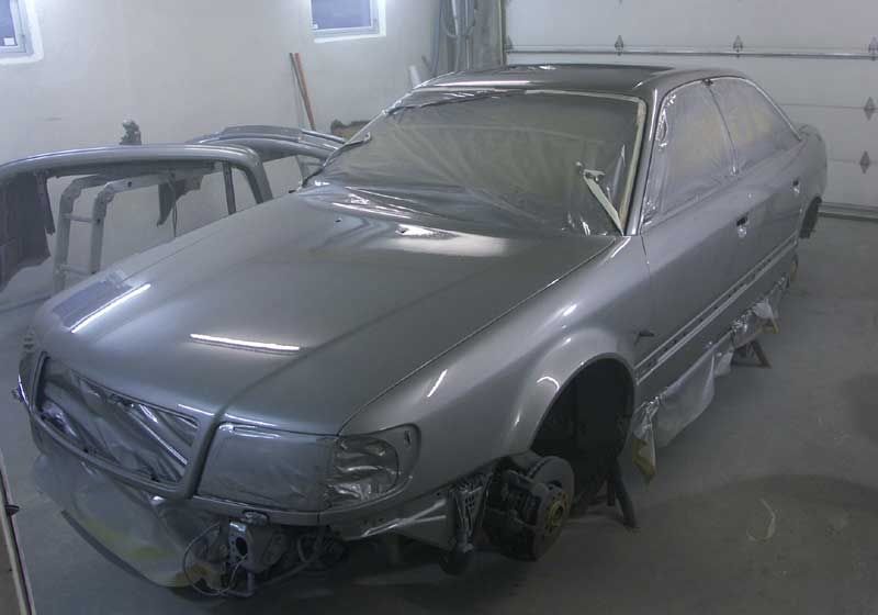

Får vel legge ut et par prosess bilder av bilen min.
For folket som sitter på isdn. :thumb
Husk det er prosess bilder.
Resultatet er noe helt annet :)
Teaser videoen (til dem som er for late til å gå tilbake en side :op)
http://www.tiben.no/Tiben%20Design/Podcast/D81FDD82-BE5C-4F92-8542-D28790B34FDC.html
Audi V8, There is only one.
Blasteren/airbrush/spruteren gir ikke like mye støv som en "vanlig" sprøyte.
Og vi jobber bare på et lite område, så det er mye som er tildekket.
Og den blir vasket (veeeldig forsiktig :watchout ) før klarlakken.
Så det er ikke noe enormt problem nei.
:thumb
