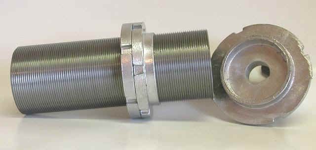

J-A-E Skrevet Desember 20, 2005 Rapporter Share Skrevet Desember 20, 2005 Hvor får man kjøpt fjærer til dette coilovers greiene? Å hvor hvem merke er det som har korte dempere til 240? Siter Volvo 945 LT Volvo 242 L - 2,6L N/A "Go bilen" Volvo V70 TDI - www.garaget.org Volvo 242 B20 - Til salgs Lenke til kommentar Del på andre sider More sharing options...
2FAST 2FØRTI Skrevet Desember 20, 2005 Rapporter Share Skrevet Desember 20, 2005 bilstein sprint dempere fra pedersens racing funker vel? de er også litt kortere enn andre dempere.. Siter 1976 Scania 80 Super Partybuss * 1976 244 GL * 1978 242 L * 1989 240 Gl * 1991 245 GL * 1994 Nissan Skyline R33 GTS-T * 1997 Volvo 940 LT * 1998 Ford E-350 Econoline Powerstroke * Lenke til kommentar Del på andre sider More sharing options...
AC^ Skrevet Desember 20, 2005 Rapporter Share Skrevet Desember 20, 2005 Snakka med pedersens racing her om dagen og da anbefalte han meg rallydempere 2405,-/stk sammen med noen fjører til 795/stk... Trudde rallydempern var litt lang til senka biler, men blei vist bruka når dem senka helt opp til 60mm.. Dette var selvsagt snakk om kun framme... Men blir nok vanlige sprint dempere på meg... Skal en utenom banen litt også så nytter det vist nesten ikke... Siter Prosjekt: 740 16V 2.3l Turbo, SM4, TKO600 DOG, 1986 Bruksbil: Volvo V70N 2.0T aut, alt utstyr Signaturregler:http://www.bilforumet.no/faq Lenke til kommentar Del på andre sider More sharing options...
J-A-E Skrevet Desember 21, 2005 Forfatter Rapporter Share Skrevet Desember 21, 2005 Fikk mail tilbake fra Pedersen nå. Man får ikke Bilstein Sprint til 240, men man får Clubsport som var enda hardere ;) Tror jeg får gå får å lage coilovers foran. Hva pleier dere å gjøre bak, får å få den lav nok? Kjøpe senkefjær og kappe den? Siter Volvo 945 LT Volvo 242 L - 2,6L N/A "Go bilen" Volvo V70 TDI - www.garaget.org Volvo 242 B20 - Til salgs Lenke til kommentar Del på andre sider More sharing options...
