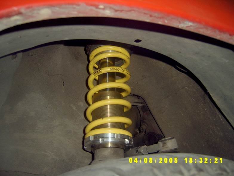

Per-Henrik Skrevet Desember 12, 2005 Rapporter Share Skrevet Desember 12, 2005 Er det noen her som vett åssen gjenge røret man får kjøpt på bedersen racing funker? http://www.pedersens-racing.no/bil/rallyutstyr/ Må man ha andre fjærer eller kan man bruke de vanlige fjærene? Kom gjærne med bilder av bygging av ett slikt fjærbein. happyhappy Siter Trenger 16v topp til volvo rød blokk. PM ME... Lenke til kommentar Del på andre sider More sharing options...
Nikdev Skrevet Desember 12, 2005 Rapporter Share Skrevet Desember 12, 2005 på ebay og andre steder rundt om får du kjøpt slike med færer, da også med forskjellige stivhet: Her er det noen som lager seg coilovers Ikke helt 240, og ikke akkurat godkjent men sikkert bedre enn å kappe fjærene.. Siter Team HS Lenke til kommentar Del på andre sider More sharing options...
MercFreak Skrevet Desember 12, 2005 Rapporter Share Skrevet Desember 12, 2005 et av problemene er at diametern på dempern til 240 er for stor, så du må dreie ned orginal hylsa for og få på gjengerører, og du er også nødt og bryke fjører som er beregna for og være i den diametern... Siter Mercedes 190E selges, send pm for mer info Lenke til kommentar Del på andre sider More sharing options...

Mambo Skrevet Desember 12, 2005 Rapporter Share Skrevet Desember 12, 2005 kjenner man noen som driver med maskinering er det jo også en mulighet, må jo gå ann å lage til om man veit måla på noen bra fjærer. så lager man de gjenge røra og lager noen fjørskåler Siter - BMW 525DAT M-Sport 2005 - - SELGES 400.000 - Lenke til kommentar Del på andre sider More sharing options...
