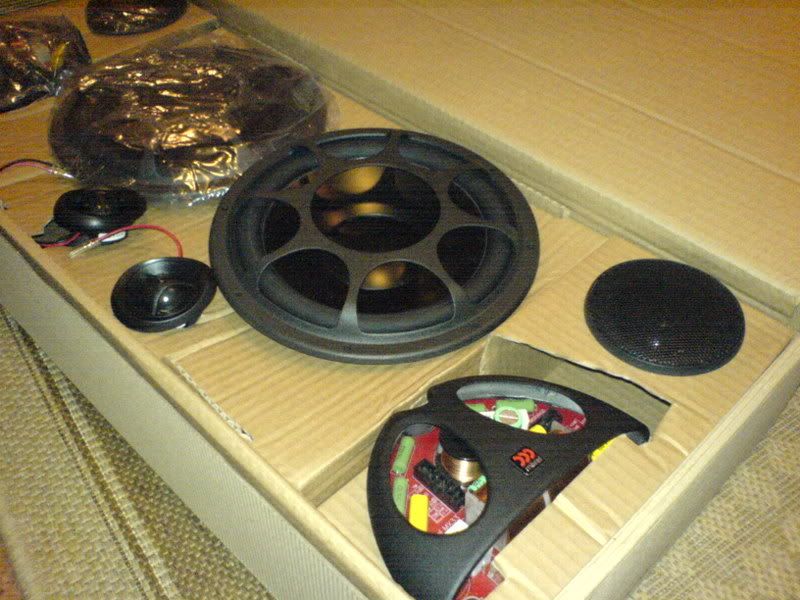

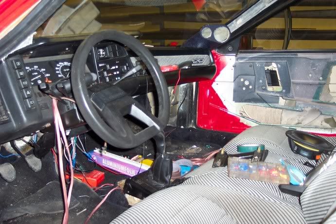

LBjordal Skrevet Desember 10, 2005 Forfatter Rapporter Share Skrevet Desember 10, 2005 lenge sidan sist no. Eg har gjort eit forsøk på montering, dette vart desverre litt "halvgjort" Fikk det plutselig travelt for å få bilen klar (oppkøyring --> Lappen osv... = Bilen kan ikkje stå i garasjen) No er bil og anlegg Ok, så eg legg ut nokre bilder frå bygginga. Eg veit att lyd ikkje kan bedømmast utfrå bilder, men dersom noken kjem med fornuftige komentarar vet dei tatt til ettertanke. Spørsmål er også velkomne! Og folkens ikkje mobb om dette er for dyre/gode komponentar til slik ein elendig instalasjon. Dersom noken vil gjere jobben bedre er det bere å kome ein tur kiddie :thumb Var god stemning når denne kom! Støyping av "overgang" til døra Her må eg rette litt på vinklar. venstre side midlertidig "ferdig" Siter 1981 Matra Murena 2.2 1987 Saab 900 1974 Volvo 144 1952 Cadillac series 62 Lenke til kommentar Del på andre sider More sharing options...
