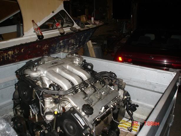

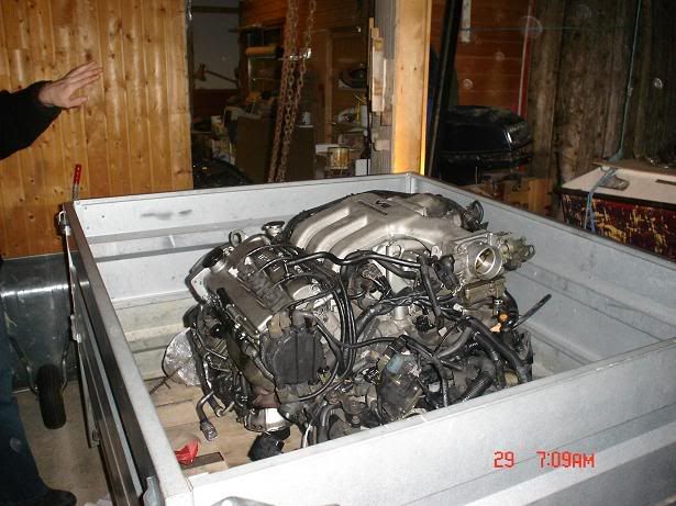

SiLvEr_19 Skrevet September 25, 2005 Forfatter Rapporter Share Skrevet September 25, 2005 Bare håper for din del at de som selger den på ebay faktisk vet hva de selger.Fikk du de til å sjekke hva som er stemplet på toppene, og hvilke kammer den har? Er _mange_ på mx-3.com som har blitt lurt på ebay, og fått en vanlig KLDE istedet for en ZE. (også noe av grunnen til at jeg satser på en DE fra Norge selv og ikke importerer en ZE). Ser også at selger har kun _1_ feedback, og da hadde jeg vært forsiktig med å handle noe så dyrt og viktig som en motor. nope-mx3 Noen garanti mot at det ikke er en ze har man egentlig ikke. For alt jeg vet så er det en 1.8 hehe. Men motoren er med automatkasse. og ze kom kun med automat som jeg har forstått. De ringte fra gardemoen igår og sa at den var kommet :wave Siter SiLvEr_19 Lenke til kommentar Del på andre sider More sharing options...

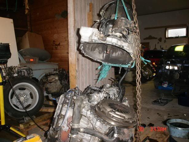

SiLvEr_19 Skrevet September 29, 2005 Forfatter Rapporter Share Skrevet September 29, 2005 Ja da var motoren hentet! :wave Alt ser bra ut faktisk. Skal bare spise noen kaker med opphavet så er det å begynne sånn smått :) Ska få byttet over girkassen, bytte clutch, skjifte aircon. og servo reim, bytte olje og sette på grenrøra. Det får vell holde for idag :) hehe Siter SiLvEr_19 Lenke til kommentar Del på andre sider More sharing options...

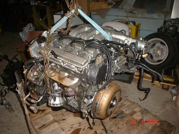

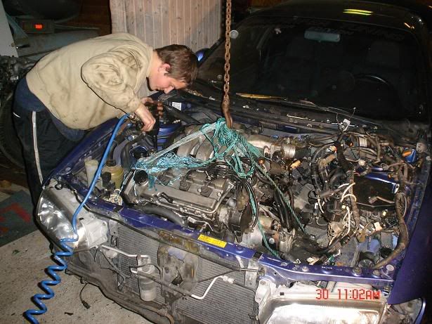

SiLvEr_19 Skrevet Oktober 2, 2005 Forfatter Rapporter Share Skrevet Oktober 2, 2005 Hallo! Ja etter skruing på torsdag,fredag og lørdag så fikk vi endelig start igår. Heheh...var litt skøy egentlig. Starta NEEEEESTEN på første forsøk, måtte file litt for å få bensin i systemet. Men det var godt. Dere skulle sett noen store smil der oppe da det begynte å gå rundt der:) hehe... Startet opp med hjernen og luftmengdemåleren fra forrige motor. Dette gjorde vi for å sjekke om det i det hele tatt var liv i motoren. Og det hørtes det ut som det var jah. Bilen blir ferdig i høstferien. Da jeg ikke gidder å stresse. Har noen småting igjen. Treversen, sette fast mannsjettene, bytte hjerne og luftmengdemåler, montere gassvaier ordentlig, lufte clutch, og se om det blir plass til cruise-controllen? :) Bilder kommer iløpet av uken så stay tuuuuuned :) Siter SiLvEr_19 Lenke til kommentar Del på andre sider More sharing options...

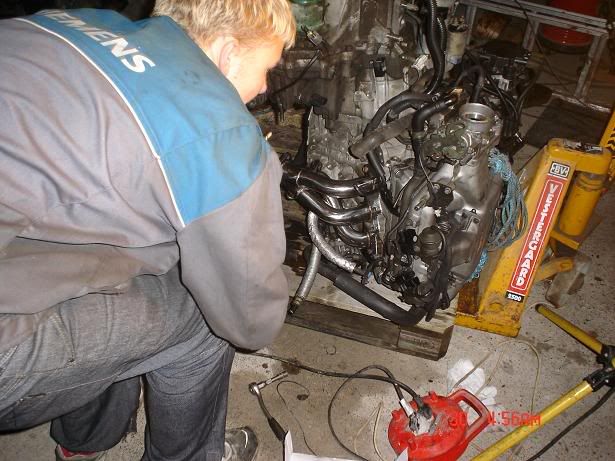

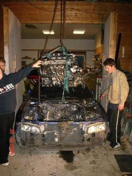

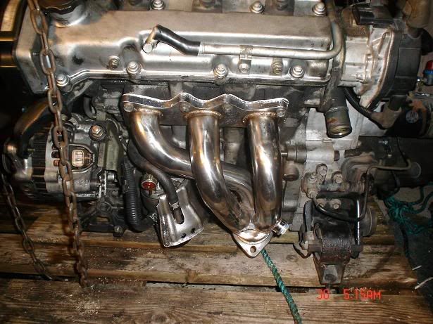

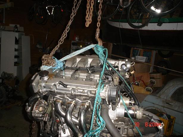

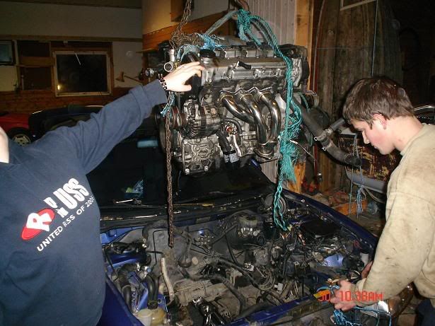

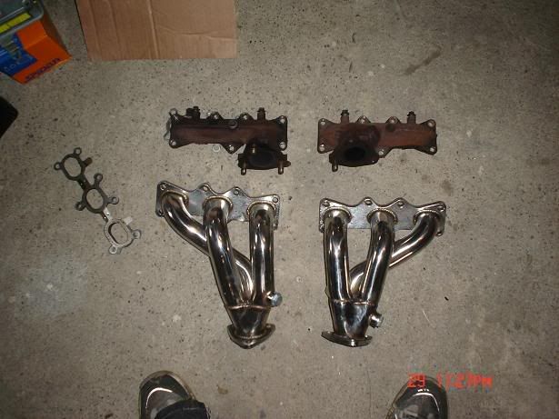

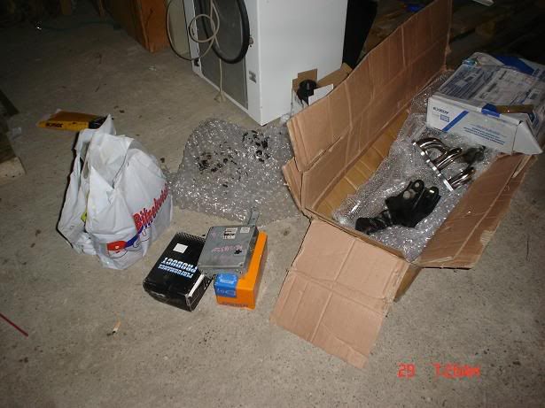

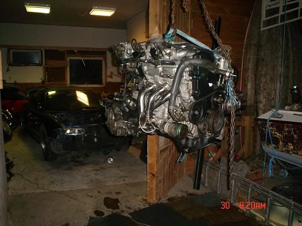

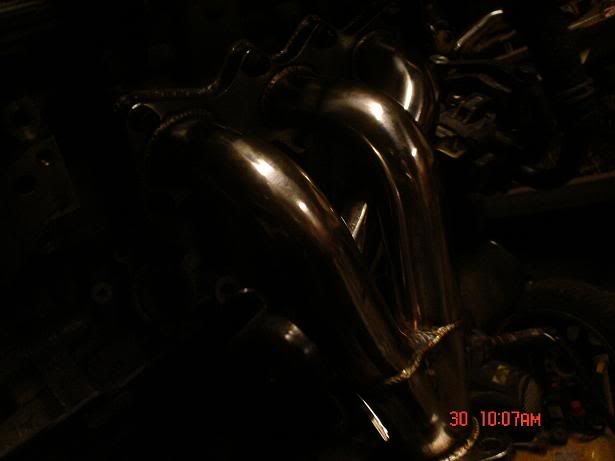

SiLvEr_19 Skrevet Oktober 2, 2005 Forfatter Rapporter Share Skrevet Oktober 2, 2005 Fikk tid å legge ut bildene idag så: Skal få legge ut en liten filmsnurt av oppstarten, men det blir senere :) Siter SiLvEr_19 Lenke til kommentar Del på andre sider More sharing options...

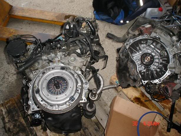

ole626 Skrevet Oktober 3, 2005 Rapporter Share Skrevet Oktober 3, 2005 Er du sikker på at svinghjule er det samme på begge motorene? Du husket vel å sette i clutchaksellagre i motoren? Det er fortgjort å glemme! Siter Lenke til kommentar Del på andre sider More sharing options...

SiLvEr_19 Skrevet Oktober 6, 2005 Forfatter Rapporter Share Skrevet Oktober 6, 2005 Er du sikker på at svinghjule er det samme på begge motorene? Du husket vel å sette i clutchaksellagre i motoren? Det er fortgjort å glemme! Har gjort det ja :) Siter SiLvEr_19 Lenke til kommentar Del på andre sider More sharing options...

lotus72 Skrevet Oktober 7, 2005 Rapporter Share Skrevet Oktober 7, 2005 Jeg har snust litt på amerikanske sider og det ser ut som et strammehjul med tilhørende fjær er et svakt punkt på disse V6 motorene. Jeg regner med at det er samme løsning på denne motoren som KL03 motoren som er i de vanlige versjonene fra Europa og USA. Det hadde vært en smal sak og byttet dette drevet når du først har motoren ute av blokka. Det er en helt estetisk greie med motoren, men gjør den MYE mer smooth og stillegående i gangen når den er varm. Det er da du merker lyden fra den bakre rekka som jevn rakling. Kan ikke sammenlignes med ventilløfter klikking som er mer femtredende ved kalde biler som startes opp og som (bør) forsvinne gradvis etterhvert. Forøvrig så hørtes jo bilen grom ut! Hvor mye betalte du for grenrørene og hvilket merke er de? Er blitt anbefalt Hotshot sine men de er jævlig dyre... Her er link til siden med utførlig beskrivelse av problemet: http://pages.sbcglobal.net/b4tn/friction/friction_spring.doc Siter V6 growl never go out of style... Lenke til kommentar Del på andre sider More sharing options...

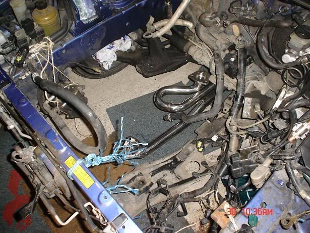

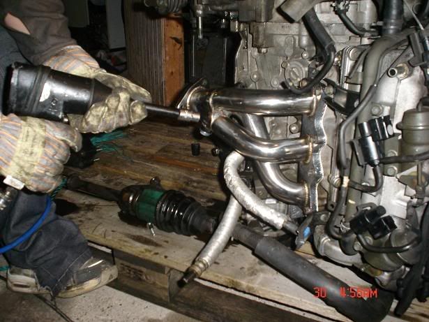

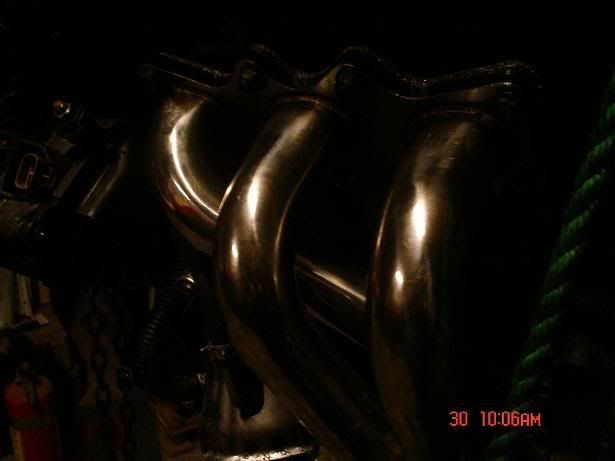

SiLvEr_19 Skrevet Oktober 7, 2005 Forfatter Rapporter Share Skrevet Oktober 7, 2005 Ja det der forklarte en kompis (som er mekaninker) til meg! Det er noe med de tannhjula der. Ihvertfall så byttet han det på en Probe med samme motoren. Uansett det er ikke noe fare i det som jeg fortso, men irriterende lyd er det ihvertfall. :deng Grenrøra jah..hehe navnet husker jeg ikke men kosta bare 1900,- med frakt til norge. Så noe ektremt gode rør er det sikkert ikke:) Men de funker. LITT dårlig passform da "underrøret" skulle festes i manifoildene. Rart for vi prøvde da motoren hang ifra taket. Da passet det helt perfekt. Men da vi skulle motere det da motoren var kommet i bilen så ble det en liten lekasje på flensen forran. hmm... :hvaskjera Siter SiLvEr_19 Lenke til kommentar Del på andre sider More sharing options...

Jannis_J Skrevet Oktober 10, 2005 Rapporter Share Skrevet Oktober 10, 2005 Tror faktisk det lønner seg å vente med å montere grenrøra til motoren er i bilen. Litt vanskeligere å komme til, men da har alt vridd seg til slik det skal være. nope-mx3 Siter :: Frisørbilentusiast :: Lenke til kommentar Del på andre sider More sharing options...
