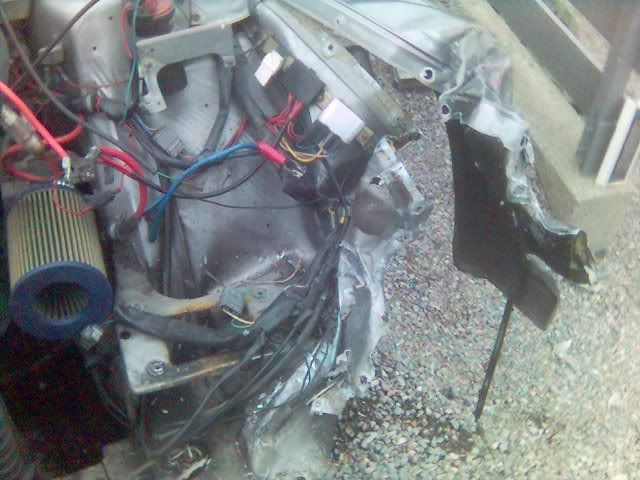

HJELP!!!! Kjæsja bilen...

Litt kjedli viss hele bilen er skjev...
vel..
om den er skjev, er det nok neppe verdt å fikse den.
tror det koster en del å få jigget bilen!!
tror de må ha laserutstyr for å se det 100%, men tviler egetnlig på den er skjev av 30km/t. den ser jo bare litt ille ut, pga. du traff akkuratt på hjørnet tror jeg.

Ja...får håpe det..Får få en kompis til å komme å se på bilen i dag...(oppretter) så får vi se hva han sier...

ta ett diagonalt kontroll-mål av vangene framme der du...mulig den er skeiv... må jo ha laser osv for å få nøyaktig..men mål hjemme for å se om det er i nærheten i det heletatt...noe er akseptabelt, men ikke mange prosents forskjell du bør ha..

den 240en har nok set sine beste dager ..... nå har jeg ikke set bilen men ser stykt ut det der ... jeg har jobbet en stund på en plas ho heter bodø karosori fabrik å dærmed har jeg god erfaring med krærsa biler hvis inerskjærmen er trød opp å in sån som det ser ut der er nok bilen rammeskjev =( å da vil det ikke løne seg å reparere men som sakt jeg har ikke set bilen så det er jo ikke sikert men jeg vil nok si at 60 % av bilene med såne front skader blir rammeskejev spørs lit hvordan busen traff men mit tips til deg er å kjøre med bilen til et karosori værksdet å få dem til å ta en takst på skaden det koster ingenting å da hvil du få svar på om den er rammeskev hvis du gider å legge ut et bildet som er tat i motor romet så er det nokk ikke så vanskelig å se for et trent øye..... :)

No har eg fått demontert heile fronten. Er kun den innerskjermen som er litt bøyd. Ser ikke ut til at noe annet er skjevt.
Så det burde vel gå greit å få bøyd den tilbake igjen..
Men frontplaten er jo en stor del, men den nederste listen der viskerene til lyktene går gjennom og...Det du mener med øvre?
