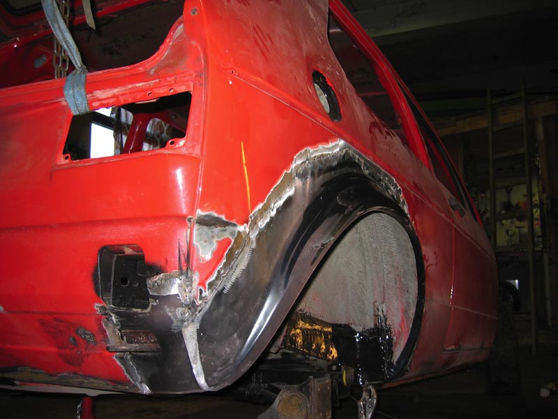

Er dette første gangen du sveiser ??

Hei.. Aldri sveisa før nei, prøvde på noen blekkbiter før jeg kasta meg ovr bilen :D Værste er at en glemmer tiden når du holder på. Sist Fredag, trodde klokka var sånn 10-11 om kvelden, men der tok jeg grundig feil.. Den var 2 på natta :D

Men åssen kappa du ut hjulbuene bak ? Mine ruster så innmari så planer om å skifte de men hvordan ?

Det er vel mange måter å skjere ut en hjulbue på, men jeg la den nye oppå den gamle rusta, satte fast med klemmer og kutta gjennom begge skjermene med vinkelsliper. da får du jo den nye ferdig tilpassa, og klar for å sveises på..

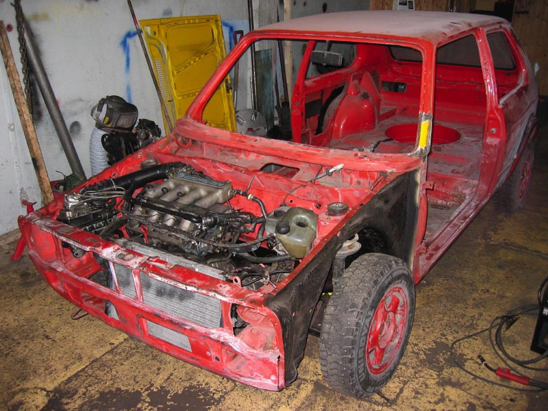

Vanskelig og vanskelig :D vet ikke jeg. har bare bytta et lite stykke av den. Men skulle vel fiksa det og, hvis jeg absolutt måtte. Det er bare å ta seg litt tid, vær tolmodig og bruk hue litt, så ser du hva som må gjøres. Men det som er, er at når du først begynner å skjære i bilen, dukker det opp litt rust her og der, og du må bytte mere og mere :( det spiser på seg.. Har alerede måtte kjøpe til no nye deler et par ganger etter at jeg begynte å skjere i karosseriet. men, men.. Audi med gakvanisert karosseri neste prosjekt ja :D

Har du begynt å tenke på bur nå da:=)
Lurer på å bygge selv eller kjøpe..
Jeg og en kompis skal kanskje begynne på et prosjekt nå i sommer og der skal vi lage bur og slikt selv..
