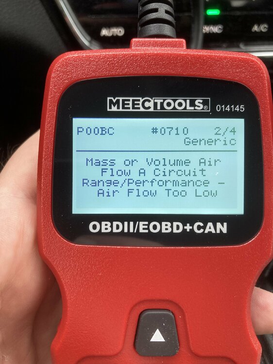

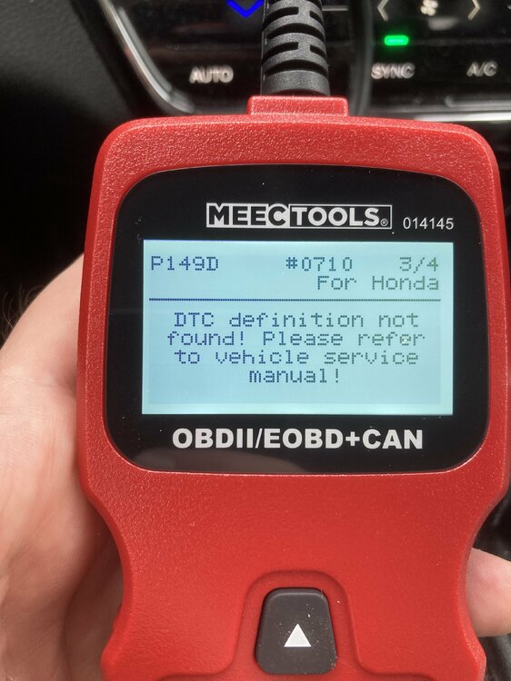

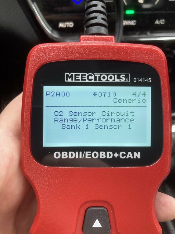

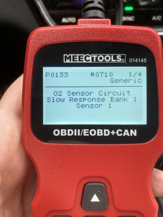

D0ppler Skrevet April 25, 2025 Rapporter Share Skrevet April 25, 2025 Dette har pågått i flere år. Den har vært inne på merkeverksted 6 ganger uten at de har funnet feilen, til tross for at de formodentlig har bytta enkelte deler. Andre verksted har også kikket på dette uten at de har klart å lokalisere feilen. Når bilen går i nødmodus, så lyser motorlampa og prosedyren min er å skru av tenninga og starte opp igjen (gjerne umiddelbart), og da virker den som den skal igjen. Har kjøpt egen sånn «dings» man kobler seg opp mot bilen med for å lese av og resette feilmeldingene. EGR-ventilen er fjernet, uten at dette hjalp. Jeg kan kjøre hundrevis av kilometer uten at dette skjer med mindre jeg har på cruisecontrollen. Da går den i nødmodus innen maks 5 minutter. Men dersom jeg kjører uten cruisecontroll og den går i nødmodus, så skjer dette alltid når bilen er i fart og jeg har null gasspådrag, dvs gjerne i nedoverbakker. Har kjørt bilen nå i flere måneder med dyserrens og høyt turtall, uten at dette heller ser ut til å hjelpe. legger ved feilkodene «dingsen» har vist. Har dere noen kvalifiserte tips på hva jeg kan gjøre? Bilen er nå over garantien, og merkeverksted/forhandler nekter å se mere på dette uten å ta betaling. Men de har vist seg inkompetente etter 6 forsøk uten hell. Siter Lenke til kommentar Del på andre sider More sharing options...
Quattro73 Skrevet April 25, 2025 Rapporter Share Skrevet April 25, 2025 Du har i alle fall feilmelding på lambdasonde foran kat og luftmassemåler, sistnevnte vil gi limp mode. Bytt lambda og prøv først med rens av LMM. Siter Bilforumet.no Administrator Lag en tråd om du lurer på noe, ikke send PM. Lenke til kommentar Del på andre sider More sharing options...

D0ppler Skrevet November 16, 2025 Forfatter Rapporter Share Skrevet November 16, 2025 Hei igjen! Vil bare si at bilen har gått som en klokke siden sist, og det var rett og slett bare det å blåse luftmassemåleren ren som gjorde susen! Takk skal du ha Quattro73! Siter Lenke til kommentar Del på andre sider More sharing options...
