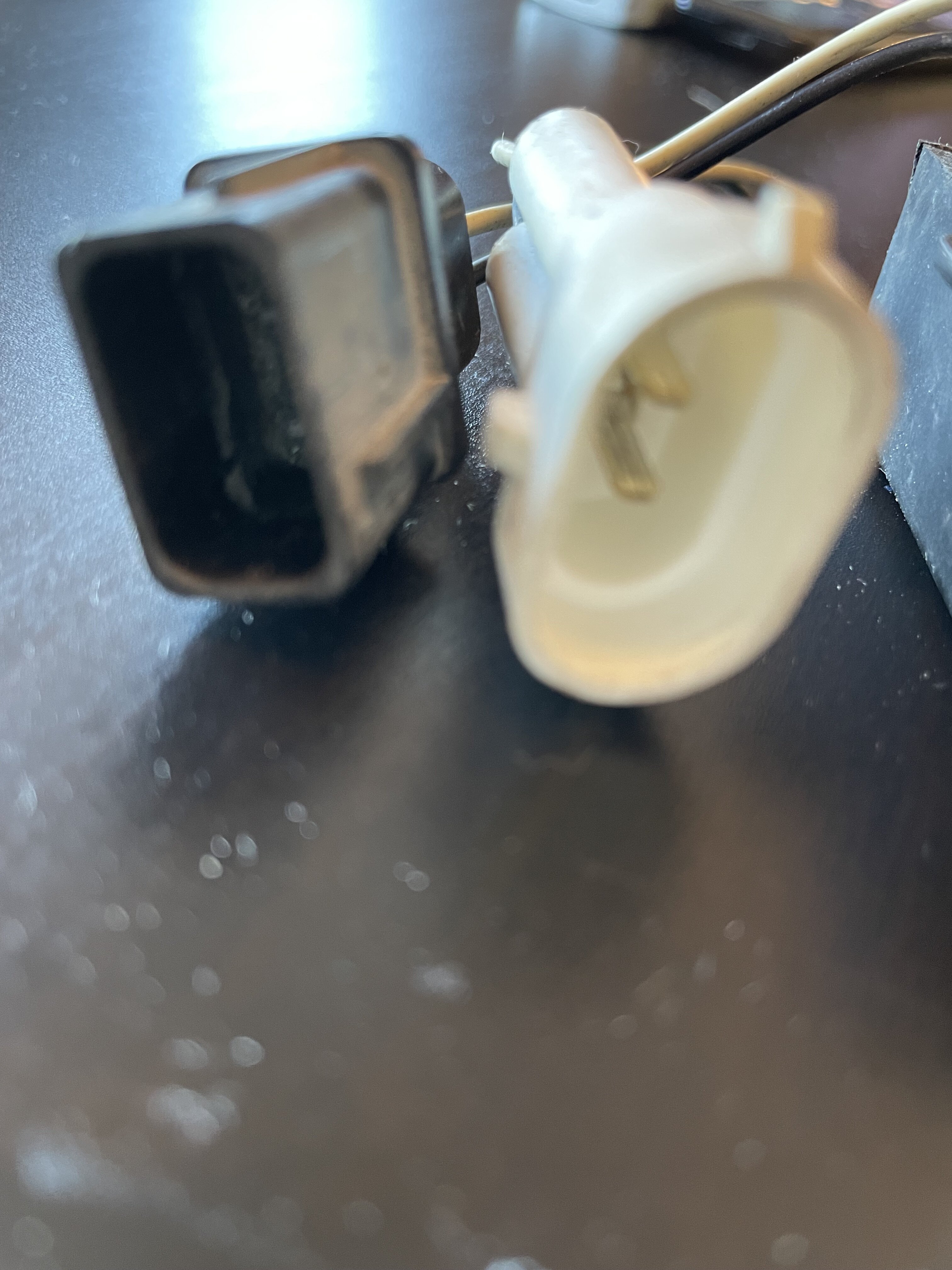

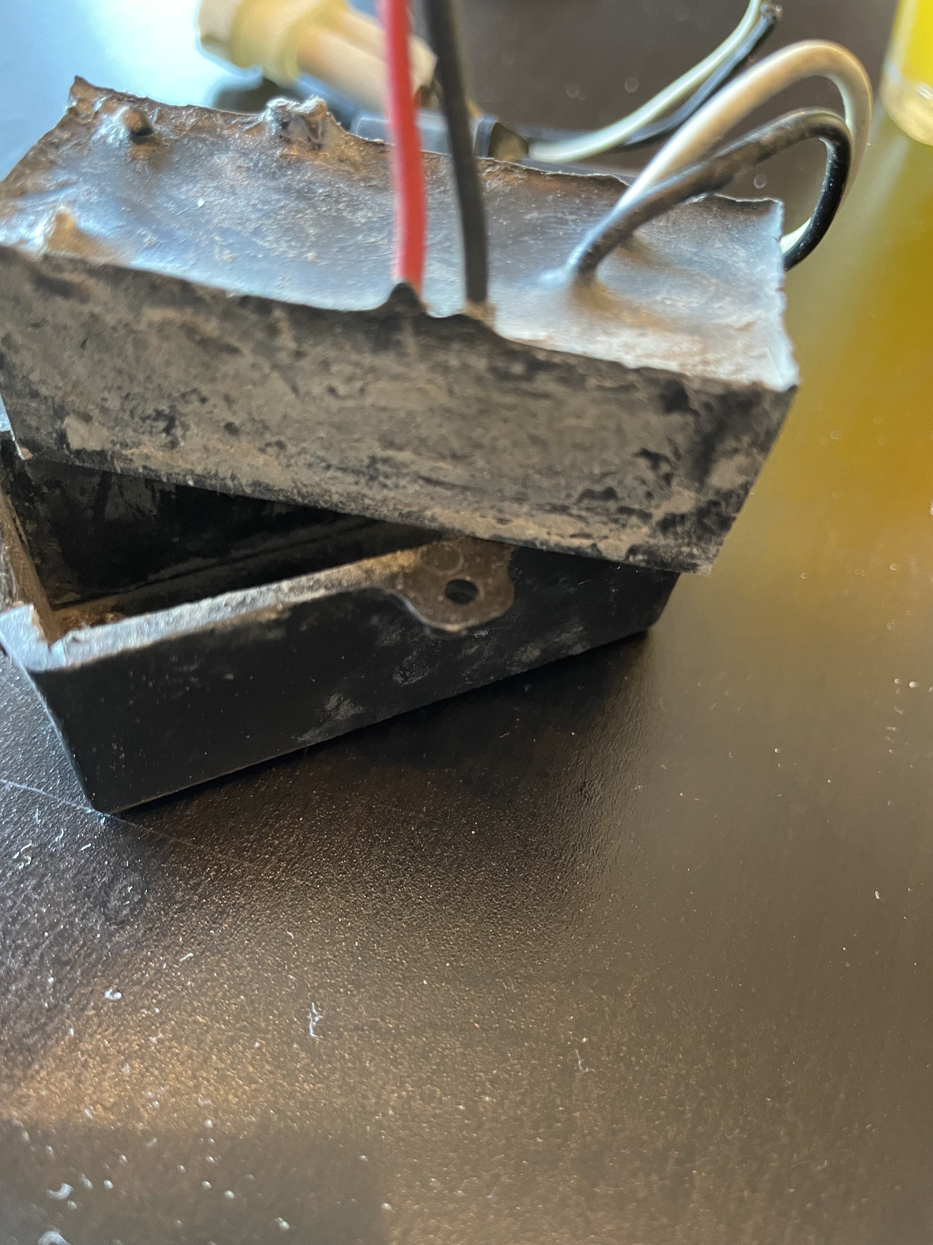

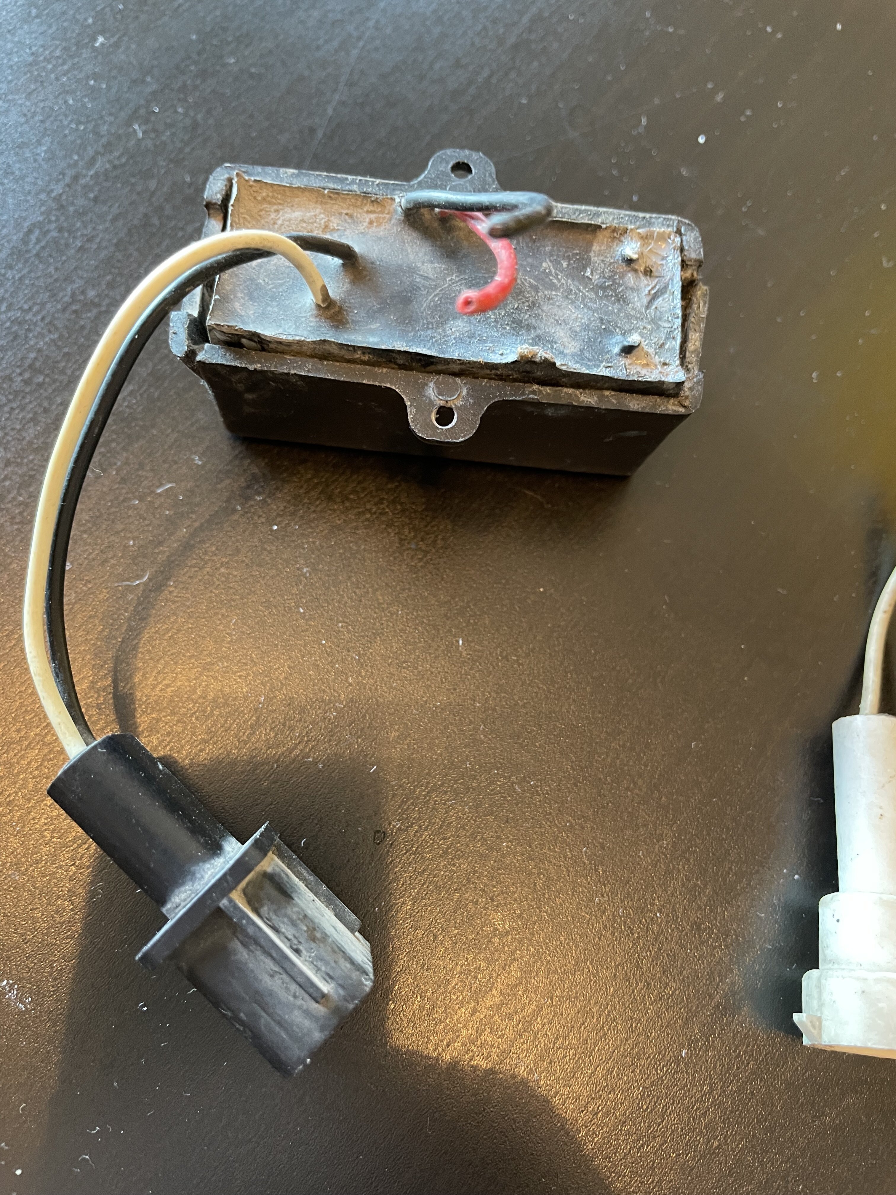

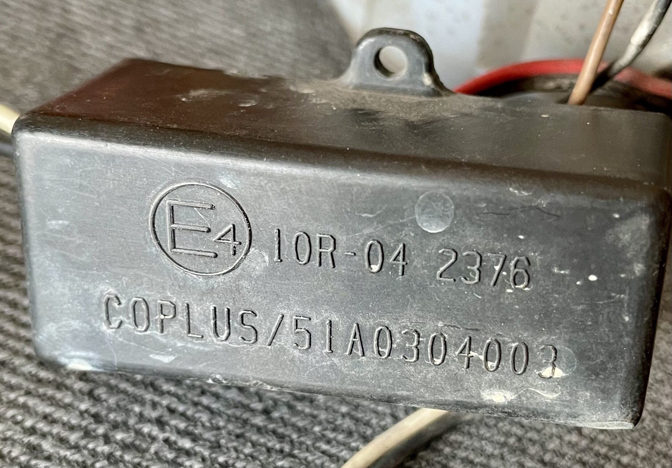

Allroada4 Skrevet April 12, 2025 Rapporter Share Skrevet April 12, 2025 Hei. har ett rele(tror det er ett rele-se bilder), som ikke fungerer lengre. åpnet det opp for å se om det kan fikses, men det går ikke. Spårsmålet er om jeg må bruke rele ? Skal bytte ut de gamle tåkelys med drl til nye tåkelys med drl. de gamle var koblet til via relet som på er på bildet. Med både tåkelys ledningene og drl ledningene. Da de ikke har eget stikk bak. Ingen H11 kontakt. de nye tåkelysene med drl har eget stikk H11 , samt eget ledningsett fra drl rød og hvit. I skjermen på bilen er det da to kontakter som var koblet til de gamle drl tåkelysene , H11 og til drlen som jeg ikke vet navnet på. Jeg puttet H11 kontakt rett i de nye tåkelysene og de funker på tåkelyset, men ikke drl. Må jeg koble drl via ett rele og eventuelt hvilket? Da det på mange rele ikke godtar led ser jeg. eller kan jeg sette drl rett på den svarte kontakta og plugge den rett på bilen uten rele? drl på de nye tåkelysene er led angeleyes. Siter Lenke til kommentar Del på andre sider More sharing options...
