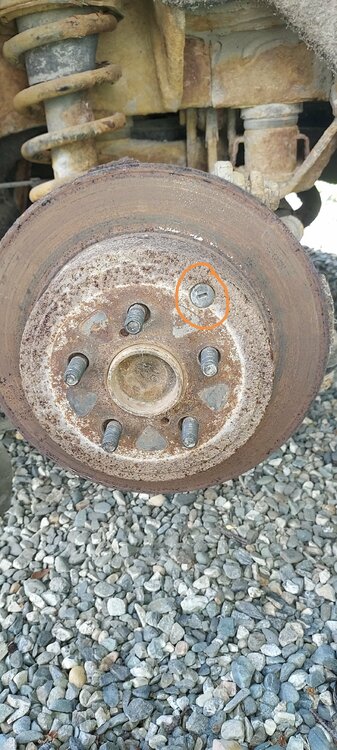

Paul-Marius Skrevet Juni 24, 2023 Rapporter Share Skrevet Juni 24, 2023 Hei, har en Toyota Avensis 2005 som jeg sliter fryktelig å få av bremseskiver, akkurat som noe holder den igjen for å ta den ut, tok ut plastikken som vist på bildet, men ser ikke noe som hindrer den å komme ut, får bevegd på bremseskiva. Har brukt slegge for å prøve få den ut, og skrudd 2 skruer i skiva for å presse den ut uten hell... framsiden var det ingenting som holdt den igjen Siter Lenke til kommentar Del på andre sider More sharing options...
Quattro73 Skrevet Juni 24, 2023 Rapporter Share Skrevet Juni 24, 2023 Er dette festeskrue mot nav? Må i isåfall fjernes for å ta av skive. Kan også se ut som at merket skrue på bilde er for å komme til justeringen for bremsesko til håndbrekk. Dersom du har egne bremsesko på håndbrekk så må autojustering på disse slakkes helt ut, gjøres gjennom hull markert på bilde (når skrue er fjernet). Siter Bilforumet.no Administrator Lag en tråd om du lurer på noe, ikke send PM. Lenke til kommentar Del på andre sider More sharing options...
Quattro73 Skrevet Juni 24, 2023 Rapporter Share Skrevet Juni 24, 2023 Det er som jeg antok, bremseskivene din henger på bremseskoene pga slitekanten. Du må kollapse skoene, se fra 4 minutter uti filmen. Etter montering av nye skiver må håndbrems justeres, gjøres etter at håndbrekk er betjent noen ganger slik at bremsebåndene sitter korrekt. Skal ikke subber når håndbrekk er av. Siter Bilforumet.no Administrator Lag en tråd om du lurer på noe, ikke send PM. Lenke til kommentar Del på andre sider More sharing options...
