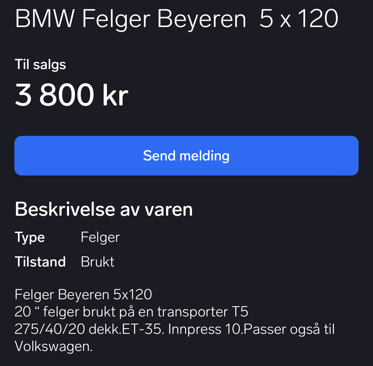

Usikker på om felgene passer bilen min

I annonsen er det vist til ET-35 og innpress 10, det er feil for innpress og ET er samme sak. ET 35 = Innpress 35mm så sjekk med selger hva som er riktig.
En annen sak du må sjekke og det er nav/senterhull-diameter. Noen felger har fast senterhull som ikke kan endres uten mekanisk arbeid, andre har større senterhull og da bruker man senterringer for å tilpasse til riktig senterdiameter. Skal du har det lovlig så er akselbreddeendring +/-15mm, dvs at du kan avvike opp til +/-7,5mm på felg i forhold til kjøretøyets originale ET (står i vognkort).
Noen tror at man da kan bruke ET 35 (om det originalt er ET 50) siden det er 15mm men det er feil, man må ta med begge sider 7,5+7,5=15mm. Eks. har du bil med ET 50 originalt så kan du bruke felger fra ET 42,5 til ET 57,5
Rullediameter og hastighetsmerking på dekk må også være iht vognkort. Har du 4wd så må de fleste kjøretøy ha samme rullediameter(viktig så man ikke ødelegger drivverket). Dette sjekket ved en EU-kontroll.
Så selv om bolteavstand (også kalt boltdeling) er lik så er det ikke sikkert felgene passer eller at kjørekomforten blir som man har tenkt seg, det samme med frigang til skjermkanter, stag og innerskjerm.
