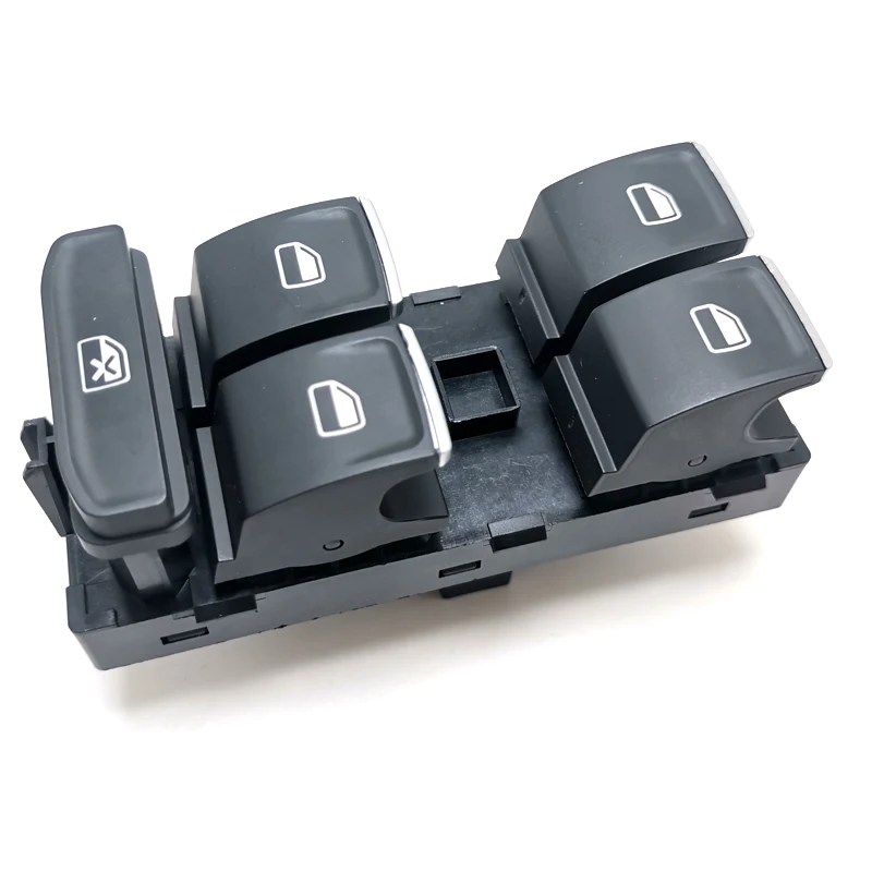

Ertyu Skrevet Mai 2, 2022 Rapporter Share Skrevet Mai 2, 2022 Skulle lukke igjen vinduene i baksetene ved hjelp av bryterne i førerdøra. Plutselig ble alle 4 bryterne «løse» (de henger ned, og er løse - står ikke i sin vanlige posisjon) og jeg får ikke lukket igjen vinduene bak. Bryterne i baksete står i riktig posisjon, men virker ikke. Bryteren på passasjer side fungerer som den skal. Noen som vet hva dette kan være? Evt. noen som vet hvilken sikring jeg kan sjekke? (Finner ikke info om dette i instruksjonsboka) Skoda Superb 2018 Siter Lenke til kommentar Del på andre sider More sharing options...
Quattro73 Skrevet Mai 2, 2022 Rapporter Share Skrevet Mai 2, 2022 Selve bryterpanelet henger etter noen små plastklips, dog må man bruke alvorlig mye makt for å presse panelet ut av rammen. Tipper det en gang har fått juling siden du har klart å presse panelet ned. Grunnen til at du ikke får lukket vinduer bak er nok fordi du har trykket inn knappen som blokkerer dette - den store ovale. Bryterpanelet kan du nok klipse på plass igjen, så sant ikke festeklipsene er knekt av. Må kun løsne dekselet det er festet i i trykke det på plass. Bilde panel Finner ikke instruksjoner for å løsne deksel på Superb, finner kun til Octavia, men er samme patent. Link til film Siter Bilforumet.no Administrator Lag en tråd om du lurer på noe, ikke send PM. Lenke til kommentar Del på andre sider More sharing options...
