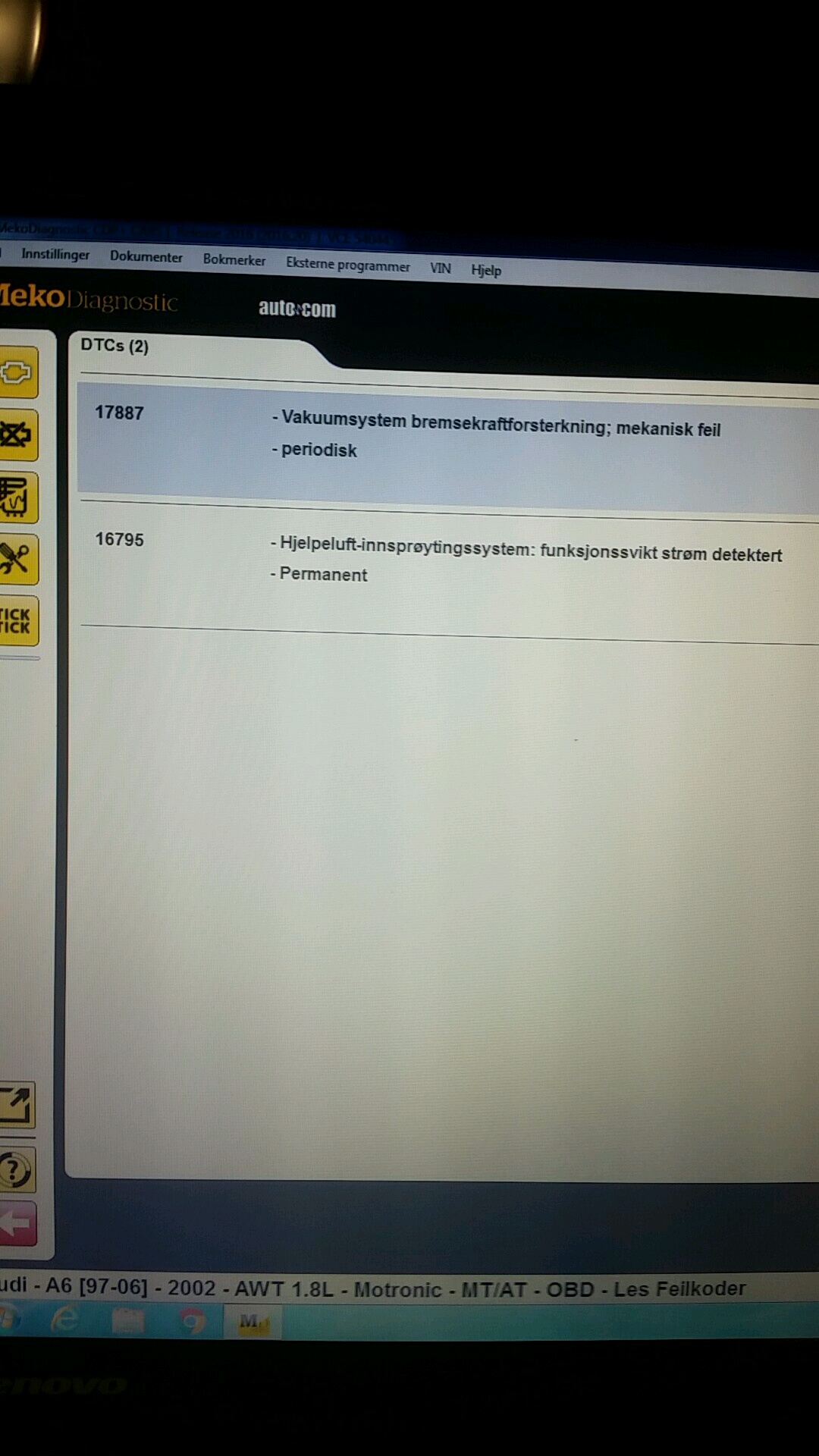

Audi4lifee Skrevet Mars 4, 2017 Rapporter Share Skrevet Mars 4, 2017 Hei har en a6 2002 mod 1.8T som jeg får opp feilkode på.. legger til bildet sånn at det blir lettere å se. noen som har vært bort i det? vacuum lekkasje eller pumpa? Siter Bil: 1: Audi 80 2,0 2: Audi 80 2,0E Quattro 3: Audi A4 1,6 4: Bmw 518i Lenke til kommentar Del på andre sider More sharing options...
Jesper1201 Skrevet Mars 4, 2017 Rapporter Share Skrevet Mars 4, 2017 http://wiki.ross-tech.com/wiki/index.php/17887/P1479/005241 http://wiki.ross-tech.com/wiki/index.php/16795/P0411/001041 16795 - Er høyst sannsynlig defekt sekundær luftpumpe. Les opp på linkene om tips til hva du skal sjekke. Les også notatet i bunn for feilkode 17887, som omhandler 1.8T spesifikt. Min gjetning er dog en vacuum lekkasje, så jeg ville startet der. Siter Bilforumet.no Super Moderator PM med tekniske spørsmål blir ikke besvart, lag en tråd i forumet. Lenke til kommentar Del på andre sider More sharing options...
Audi4lifee Skrevet Mars 4, 2017 Forfatter Rapporter Share Skrevet Mars 4, 2017 Den til sekundærpumpa bryr jeg meg ikke om men er den andre feilkoden jeg ville vite om det er noen som har vært borti.. har lest på de ross tec sidene Siter Bil: 1: Audi 80 2,0 2: Audi 80 2,0E Quattro 3: Audi A4 1,6 4: Bmw 518i Lenke til kommentar Del på andre sider More sharing options...
Jesper1201 Skrevet Mars 4, 2017 Rapporter Share Skrevet Mars 4, 2017 Kanskje du skal gå ut og sjekke de tipsene som står listet opp på siden til Ross Tech da ;) Siter Bilforumet.no Super Moderator PM med tekniske spørsmål blir ikke besvart, lag en tråd i forumet. Lenke til kommentar Del på andre sider More sharing options...
