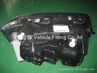

Skulle stille da det ikke var nok mørkt så skrudde så mye at reflektor poppet utav begge festa/justeringene.
Herjet med dette i regnvær og klarte og knekke begge festa som er oppe på Xenon mot reflektor.
Tok ut lykta i går. 3 Skruer, to oppå og en i hjørnet oppi det hullet det var snakk om. Måtte ta ut den skruen i hjørnet ellers sperre den når du skal ha ut lykta.
Løste og de 3 skruene oppå skjermen. Tok ikke av fronten eller løste den.
Kom ikke til å trykke på plass reflektor så difor av med lykt.
Kom ikke til alike vel. Så tok av glasset eller plastglasset som det faktisk er. Dette er limt så er vanskelig.
Limte exenon med lynlim. Trykte på plass reflektoren i poppene til justeringene.
Limte glasset med tec 7.
Gikk seg til :-)  Og lys på bilen igjen.
