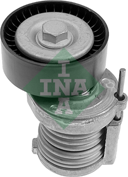

Den bør ha ett strammehjul som ser sånn ca ut som på bildet jeg har lagt ved.
For å avlaste strammeren, så bruker du en fastnøkkel på skruen som sitter midt på løpehjulet.
Om reima har hoppa av, så kan det hende at selve strammeren er utslitt og må byttes.
