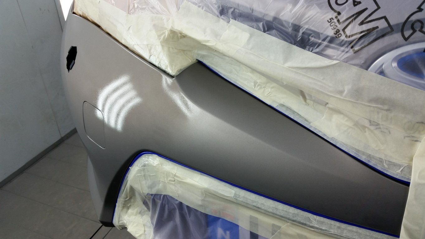

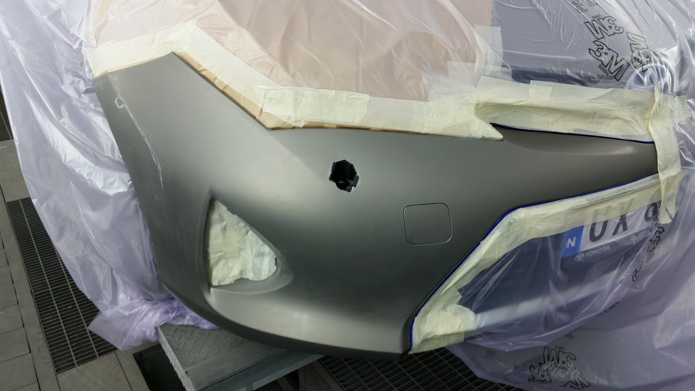

Verksmestern Posted August 21, 2014 Report Share Posted August 21, 2014 Tenkte jeg skulle lage en guide på spotlakkering/flekklakkering også, siden jeg har laget en på lakkering av deler i plast tidligere. Her er utgangspunktet. En støtfanger med skrapeskader som kunden ønsker å få utbedret billigst mulig. Bilen er maskert og vi prøver å flekke ut lakken på det arealet som gir minst mulig etterarbeid og best resultat (i dette tilfellet det smale partiet midt på fangeren). Neo Andersen, Javel and Actros 8x8 3 Quote Link to comment Share on other sites More sharing options...
Verksmestern Posted August 21, 2014 Author Report Share Posted August 21, 2014 Ikke la lakken avsluttes mot en skarp kant, lag en skyggekant og i dette tilfelle har jeg foldet tapen i to, slik at du har luft under den ytterste delen der lakkstøvet kan finfordeles. Dette sørger for en fin overgang når klarlakken skal blendes inn i den gamle lakken. Quote Link to comment Share on other sites More sharing options...

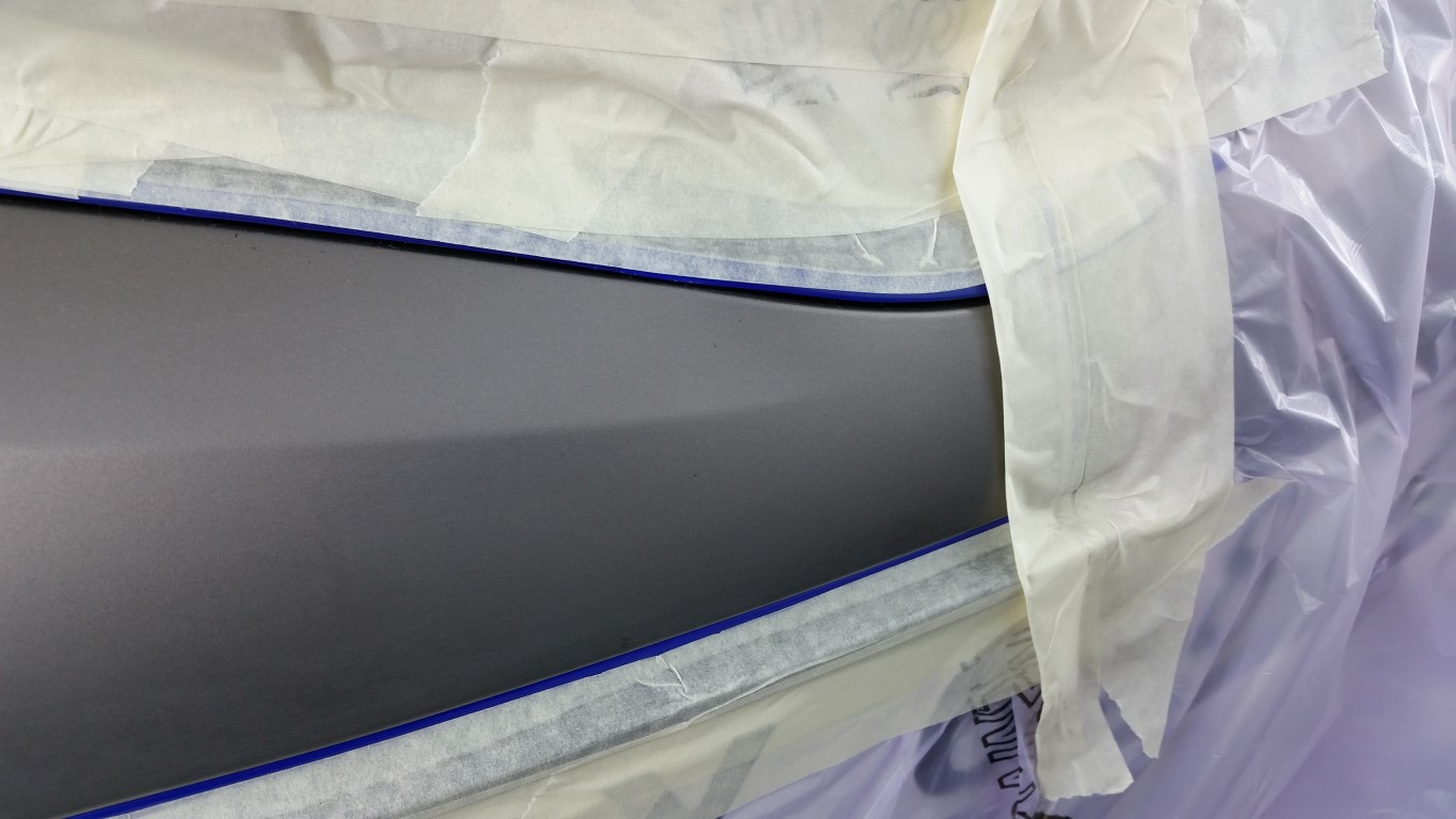

Verksmestern Posted August 21, 2014 Author Report Share Posted August 21, 2014 Dette er en metallic-lakk og derfor skal vi påføre en blender.Blenderen er transparent og blir gjennomsiktig når den tørker. Oppgaven den har er å sørge for at man får en fin overgang der baselakken avsluttes mot gammel lakk.Ved lyse metallic-farger som dette så er det lett å få det vi kaller for skjolder/halo hvis man flekker ut lakken på en tørr flate og ikke inn i blenderen. Dette er pga. at metallflakene legger seg "feil" i forhold til de bløte partiene på baselakken og vil reflektere lyset feil. Flekker man ut inn i blenderen så vil det være letter å få flakene til legge seg riktig. Dette krever litt trening og fin sprøyteføring, men er fullt mulig med litt øvelse. På bildet under ser dere ferdig blandet base til venstre og blenderen til høyre. Quote Link to comment Share on other sites More sharing options...

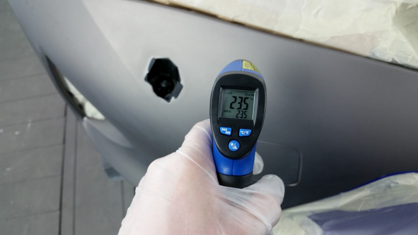

Verksmestern Posted August 21, 2014 Author Report Share Posted August 21, 2014 Før jeg starter å sprøyte så sjekker jeg at arbeidsobjektet har riktig temperatur. Jeg starter ikke å sprøyte hvis objektet er kaldere enn 20 grader. Quote Link to comment Share on other sites More sharing options...

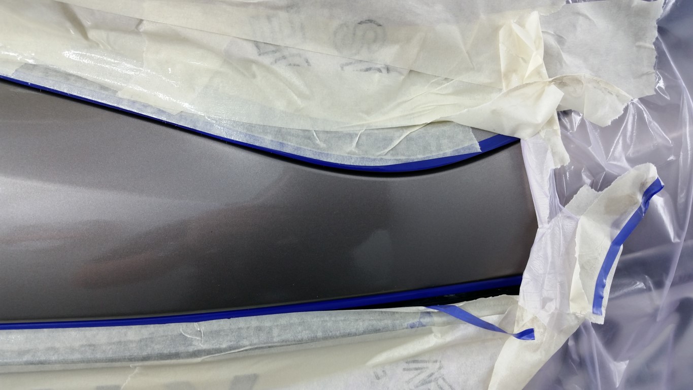

Verksmestern Posted August 21, 2014 Author Report Share Posted August 21, 2014 Her har jeg påført blenderen og legg merke til at jeg stopper lenge før området som klarlakken skal avsluttes. Man skal heller ikke legge blender rett på området som basen skal legges, men kun mot flaten der basen skal flekkes ut. Har man blender direkte der basen kommer så er det lett for at basen vil starte å renne før man har full dekkevne på området. Quote Link to comment Share on other sites More sharing options...
Verksmestern Posted August 21, 2014 Author Report Share Posted August 21, 2014 Her er basen lagt på og den er flekket ut i blenderen. Quote Link to comment Share on other sites More sharing options...

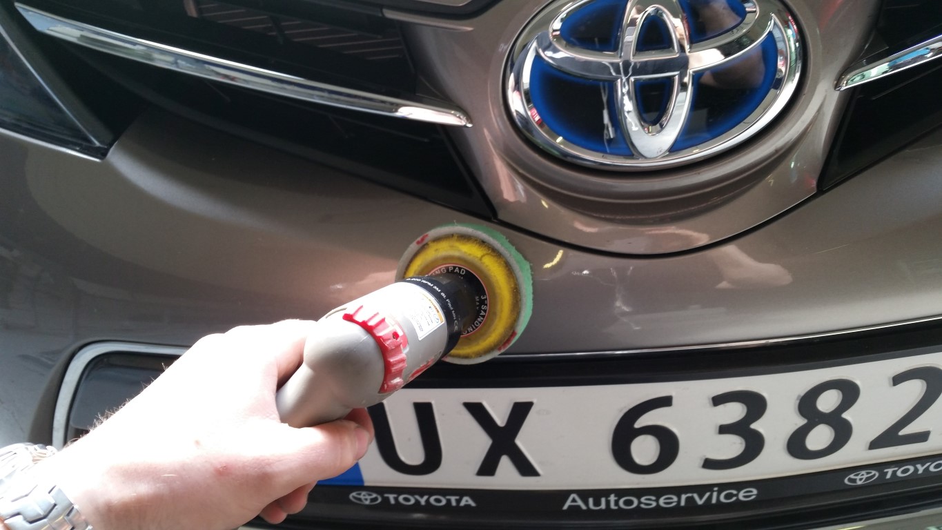

Verksmestern Posted August 21, 2014 Author Report Share Posted August 21, 2014 Lakkovergangen rubbes opp og vil sørge for en fin overgang mellom gammel og ny lakk. Quote Link to comment Share on other sites More sharing options...
Verksmestern Posted August 21, 2014 Author Report Share Posted August 21, 2014 Her er sluttresultatet. :) Quote Link to comment Share on other sites More sharing options...
