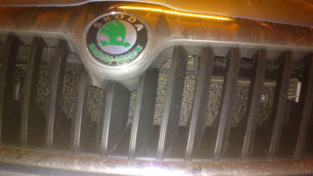

Sjåføren Skrevet November 3, 2013 Rapporter Share Skrevet November 3, 2013 Vinteren er på vei, og Octavia'n har fått vinterutrustningen på: vinterdekk og grilldeksel. Sjåføren liker nemlig varme i bilen. Men enda mer varme (og fortere) hadde vært enda bedre. Hadde tenkt å ta et sitteunderlag og feste det foran radiatoren, jeg tenker å prøve dette når temperaturen kryper under null. Noen som vet hvor mye man kan/bør dekke til radiatoren på vinterstid? Det må jo være god kjølekapasitet med tanke på at bilene også skal ha nok kjøling i VARME omgivelser også..... Siter 2015 Skoda Octavia 1,8 TSI DSG 4x4 1971 VW Boble 1302 (godbilen en fin sommerkveld) 2000 Honda HR-V 1,6 (godbilen til kona) Lenke til kommentar Del på andre sider More sharing options...

Sjåføren Skrevet November 3, 2013 Forfatter Rapporter Share Skrevet November 3, 2013 Det er nedre deksel fra Superskoda jeg har, og jeg trodde jeg hadde lagt ved et bilde. Gjør et nytt forsøk. Men jeg kjøpte ikke øvre deksel, skulle kanskje gjort det siden jeg ikke har Webasto eller annen motor-/kupevarmer montert. Både motor og kupe er kald når jeg starter opp. Derfor lurer jeg på tildekking av radiatoren for raskt å få opp varmen. Noen som har forsøkt? Vi har ikke noe særlig lave temperaturer her på Nordvestlandet, bare masse surt vær. Siter 2015 Skoda Octavia 1,8 TSI DSG 4x4 1971 VW Boble 1302 (godbilen en fin sommerkveld) 2000 Honda HR-V 1,6 (godbilen til kona) Lenke til kommentar Del på andre sider More sharing options...

Sjåføren Skrevet November 7, 2013 Forfatter Rapporter Share Skrevet November 7, 2013 Jeg tror jeg skal prøve noe sånt, 27 av 43 cm av radatorhøyden dekkes av platen + spalter rundt, da selvfølgelig. Foreløpig ser det ut til å virke greit. Motortemperaturen stiger raskere, og legger seg greit på 90 grader. Men det er sikkert mulig å dekke til mere. Siter 2015 Skoda Octavia 1,8 TSI DSG 4x4 1971 VW Boble 1302 (godbilen en fin sommerkveld) 2000 Honda HR-V 1,6 (godbilen til kona) Lenke til kommentar Del på andre sider More sharing options...
