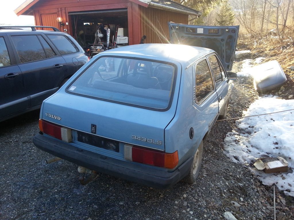

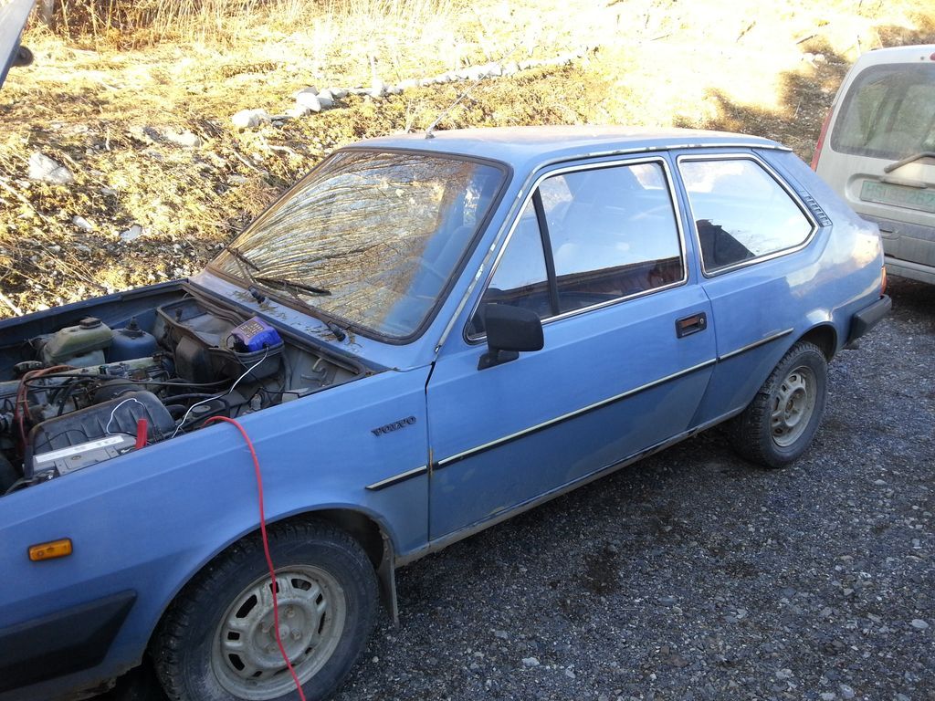

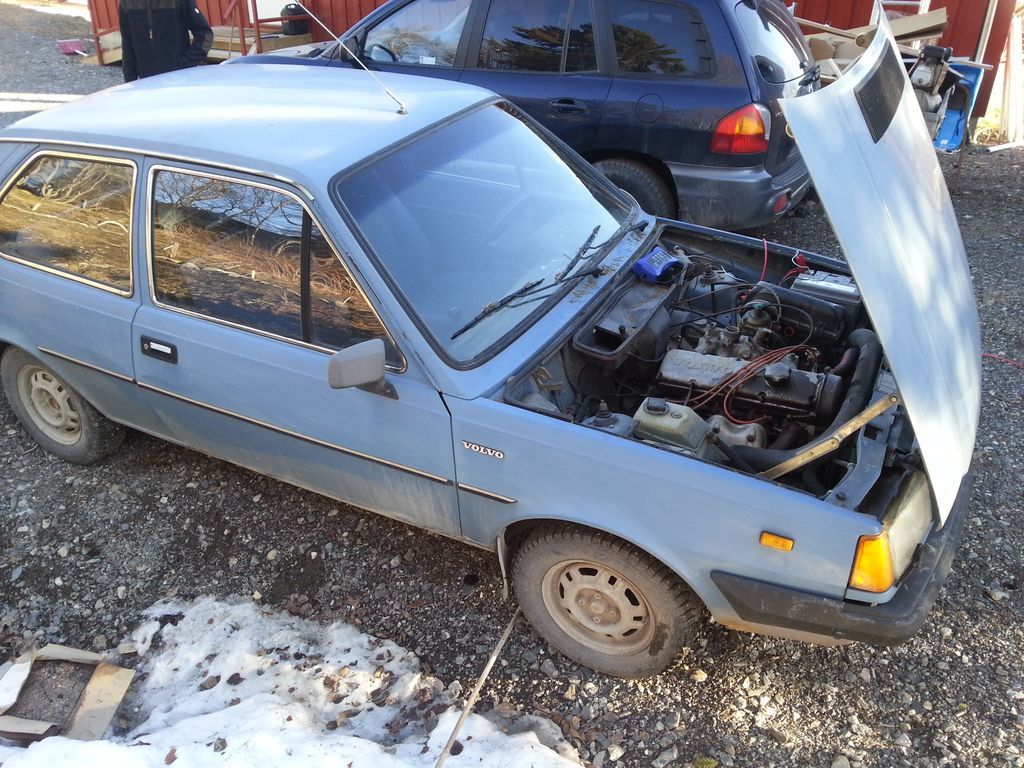

chaa94 Skrevet September 14, 2013 Rapporter Share Skrevet September 14, 2013 (endret) lager en liten tråd her å,er egentlig aldri her men på vccn da det er et myyyye bedre forum. info: volvo 343 DLS motor: b19A å m45 kasse km:137 000 bilen er så å si rustfri,noen småhull her å der,alt er tetta med sika foreløbig,skal kappes ut å sveises til sommern,det som må gjørras før eu : bytte frontrute,resten av bilen er som den skal,å alt fungerer perfekt. planen er totalrenovering,sveise hull,pusse ned,lakkere osv,har ikke helt bestemt meg for farge,men blir mest sannsynelig blå eller hvit,eller kansje oransj hadde blitt kult :) motor planer: b19 forgasser turbo (AT) med grenrør for toppmontert turbo for da slipper jeg å modifisere motorfeste for å få plass til turbo,å er ikke dyrt for et sånt grenrør,få slipt forgassernåla så jeg kan lade mer enn 0,5,å noen andre mods av forgasser,blir nok en biltema cooler,får se om det funker greit,noe jeg tror det gjør,er vel ikke dårligere enn noe annet,så blir det å få dreid ned stempler osv,turbo er uvist,detta skal ikke gå kjempefært,det er ingen herjebil,det er KUN for å showe litt på meet å sånt :) så blir å lade bare såppas at det blir grei lyd,340/360 drivverk er kjent for å ikke tåle ekstreme påkjenninger :P å her skal det ikke rives i filler,selvom det selvfølgelig ikke er farlig å leke seg smått. litt bilder er vel på sin plass : bilder fra han jeg kjøpte den av så var det på tide med demontering: her er litt bilder etter polering: ble ganske bra,men forrige eiger hadde tatt overflaterust på dørene å nederst på bilen generelt å malt over med kost.. ikke mye pent..så begynte å pusse den ned,men tiden strakk ikke til så måtte bare kaste på no lakk,mørkeblå delevis for øyeblikket.. her ser dere hvordan bilen så ut nederst: ikke mye pent her har jeg fylt opp ei trillebår med asfaltmatter,å interiør som ble kasta : det blir svart interiør,har lakkert sidepanel osv,skal lage nye dørtrekk som ser litt bedre ut,så blir det bøttestoler forran åsså lage "brannvegg" bak for jeg skal ikke ha inn baksetene igjen,så blir det fuelcell baki,åsså kansje laga ei ny hatthylle så man ikke ser inn i bilen så har jeg vaska motorn litt,prøvde med no motor cleaner fra shell,funka konge: foreløbig skjer det ikke mye,må bytte motor i bruksbilen så bruker ikke tid på 340n,blir ikke gjort mye før til sommern igjen å utover vintern uansett,bygger værksted nå i vinter å utover mot sommern så jeg har sted å skru inne,fått nok av å stå ute nå.. har en liten "herje" video av 343n som en kamerat filma for litt siden som jeg tenkte å legge ut,stått en stund så måtte mjuke den litt opp igjen :) burner på under 1500 rpm med 195 dekk på begge hjula bak på tørr asfalt da så ekke dårlig med org b19 :) Endret September 14, 2013 av chaa94 Siter Lenke til kommentar Del på andre sider More sharing options...
chaa94 Skrevet Januar 5, 2014 Forfatter Rapporter Share Skrevet Januar 5, 2014 har ikke skjedd så mye med bilen,er for tiden mørkeblå,å blir lakkert opp i orginal fargen som er telemarksblå (139) har søkt volvo om godkjenningspapirer for turbomotor å fått klarsignal å venter nå på papira åsså blir det å dra til NAF å bremse den,.prøve å komma innafor krava,prøve med b19 AT med lite ladetrykk, så blir det en b21ET motor med steg 3 AT forgasser,porta innsug,porta topp,dobble fjører,kansje en grei kam ellers blir A kammen brukt.så blir det en stor t3 turbo,litt modifisering av drivverk etter hvert å så det ikke knekker. vil legge ut papirer etter bremsing av b21ATn når den er bremsa,sier ikke noe om ca effekt enda men er nok :) Siter Lenke til kommentar Del på andre sider More sharing options...
