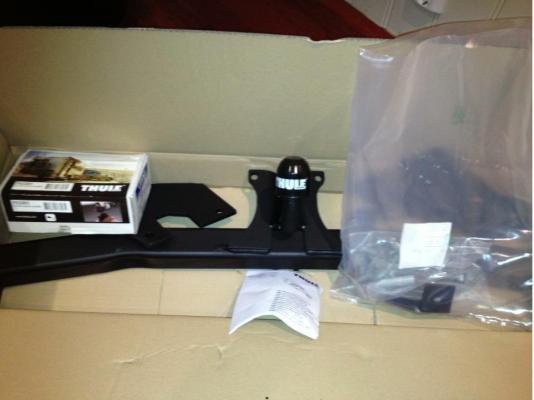

Trenger tilhengerfeste til min ny innkjøpte Hiace !
Hvilke modeller passer på min lange 2004 4x4 ?
Kobles kontakten til baklampene ? Kan jeg kjøpe fra nye typen og eller ?
Hva er best ? Originalt ? Eller uorginalt ?
Noen som har peiling på dette ? Haster litt :)
Har aldri vært tidligere montert. Byr dette på noe problem ?
Mvh John.
Toyota Hi-ace 2004 Mod. Kombi. 4x4 D4d Turbo Diesel
Kjøper du det org.toyota så tar du ut kontaktan på lyktent og kobbler ledningsnettet til hengerfeste "mellom" lykt & kontakten til bilen, du må finne en plass til jordingen. Du kan også kjøpe uorg. på ex. Biltema, noe som sikkert er mye billigere men da ville jeg loddet ledningene istede for de klemmene som følger med.

Litt gammel tråd, men jeg har kjøpt en like gammel hiace, altså 2012 kort type 4x4.
Og har samme spørsmål som Mr Toyota.
Jeg gjorde den samme feilen som jeg har gjort 3 ganger tidligere! glemte å sjekke om bilen hadde tilhengerfeste, jeg ble antageligvis så forelsket at jeg ble litt blind.
Hvor kan jeg kjøpe et hengerfeste som passer denne bilen? Jeg så at skruvat.no hadde noe til en hyggelig pris. De har kanskje en chat eller kundeservice som kan hjelpe meg med å finne riktig. Det bør også være et som er relativt enkelt å montere, da dette skal gjøre på verksted, og det koster jo litt pr time. Altså er det verdt å kjøpe et h.feste som koster litt mer om det tar vesentlig kortere tid å montere.
setter stor pris på alle svar da jeg er helt blank på slikt selv.
