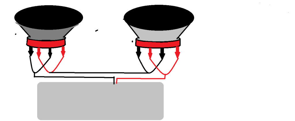

tanken min er nå 2stk 12" GZ
i og med at denne har dobbel spole, så er det 2 forskjellige plasser på suben som den skal ha strøm ifra. (altså 2pluss poler, og 2 minus)
desse to polene skal eg paralell koble, altså + ifra forsterker innpå begge desse + polene på suben. og det same med minus. da vil det vare 1ohm.
Så skal eg seriekoble elementene sammen. da tar eg kabel ifra + pol på den eine suben til - pol på den andre, og motsatt med den an dre kabelen. er det ikkje dette som er seriekobling?
har lagd ein tegning fort og gale. rekner ikkje akkorat med at det er rett, men blir litt lettere å forklare feil da om de skulle være :D
hhe, nå er eg spent :P
når strømmen går gjennom første sub så er deet 1 ohm i suben pga paralelkobling på spolene. så blir de serie kobla til neste sub som også er paralellkobla på spolene. da vil det være 2ohm, og den vil passe bra til forsterkeren som er 2ohm. men er det kun ikkje 3000WRMS her pga. det er 2stk suber på 1500WRMS kvar, og 2ohm? eller vil det være 1500 WRMS tilsammen? forsterkeren er jo 1800WRMS på 2ohm. :P er dette eg lurer på, koffer det går å putte på 2stk 1500wrms innpå ein 1800wrms forsterker. 1500WRMS+1500WRMS=3000WRMS
off, føler ,meg dum så spør sånn :P hehe
Endret av volvo kjørar
