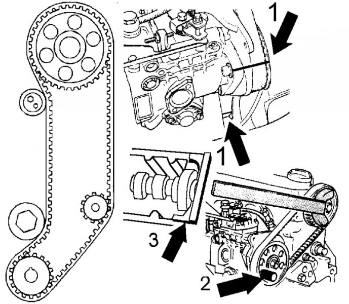

940 med VW LT 2.4 turbo regrem skifte?
Mpower520
[ATTACH]32315[/ATTACH]

Juster inn kamakslene for sylinder 1
Juster inn tenningsmerkene

Kontroller tenningsmerkene
Angi kamakselposisjon
Bruk spesialverktøyet
999 5190

Monter registerremmen

Drei kjølevæskepumpen for å justere inn registerremmens stramming
Kontroller strammingen med et strammemål
999 5197
Strammingen er korrekt når strammemålet viser en verdi på:
12.5
Stram boltene for kjølevæskepumpen
Kontroller tenningsmerkene og strammingen en gang til

Monter innsprøytningspumpens registerrem sammen med kamakselens tannhjul
Stram bolten på kamakseltannhjulene for hånd
Still inn justeringen av innsprøytningspumpen
Justering av innsprøytningspumpen (statisk) 0.95 (1993 ->) (mm)
Justering av innsprøytningspumpen (statisk) 0.90 (-> 1993) (mm)
Fjern pluggen
A
999 5194
Lås innsprøytningpumpens tannhjul med en låsepinne
999 5193
Stram innsprøytningspumpens registerremmen
999 5197
12.5
Stram boltene for innsprøytningspumpe
Bruk spesialverktøyet for å låse kamakselen
999 5199
Stram tannhjulet for kamaksel
100 Nm
Fjern spesialverktøyet
999 5193
Drei motoren 2 omdreininger for hånd
