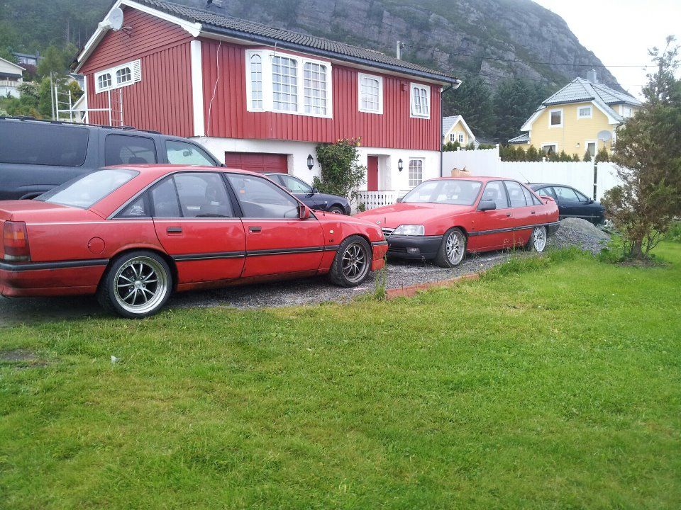

16vturbo Skrevet Juli 17, 2013 Forfatter Rapporter Share Skrevet Juli 17, 2013 Vurderer å selge Vectraen min til fordel for noe myyyyyye tøffere! :D Opel Vectra 1.8 LPG 1999, 250*000 km, kr 33*530,- - Når man først har en omega med turbo, hvorfor ikke ha TO der den ene er GODKJENT med det?! :D En bruksomega med turbo og en baneomega med turbo! Er ikke livet komplett da så vet ikke jeg! ;D Hadde vert så kult! litt rustsveising og dørbytte så er den bilen krutte god! :D Motor er skikkelig bygd. Min til høyre og den godkjent til venstre :) Siter 1988 Omega A 20Seh turbo - Megasquirt ''The one who shall be last... Will be sideways and smiling!'' :D monstergarasj på Instagram. Lenke til kommentar Del på andre sider More sharing options...
