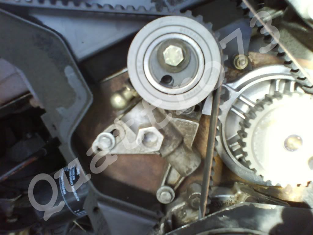

Slangen som går fra filterboksen og inn foran gasspjeldet? Om motoren mistet effekt etter at du gjorde dette så er det mer sannsynlig du har rotet til noe enn at toppakningen er defekt. At den koker er jo ikke bra, noe som kan ta knekken på toppakningen. Om du bytter toppakning så vil også den nye ryke om grunnen til kokingen ikke utbedres. Setter en knapp på vannpumpen, for å skifte denne må registerreima av.
Vannpumpa til høyre i bildet.
Edit: Registerreima må ikke av men den må løsnes da vannpumpa drives av denne.
