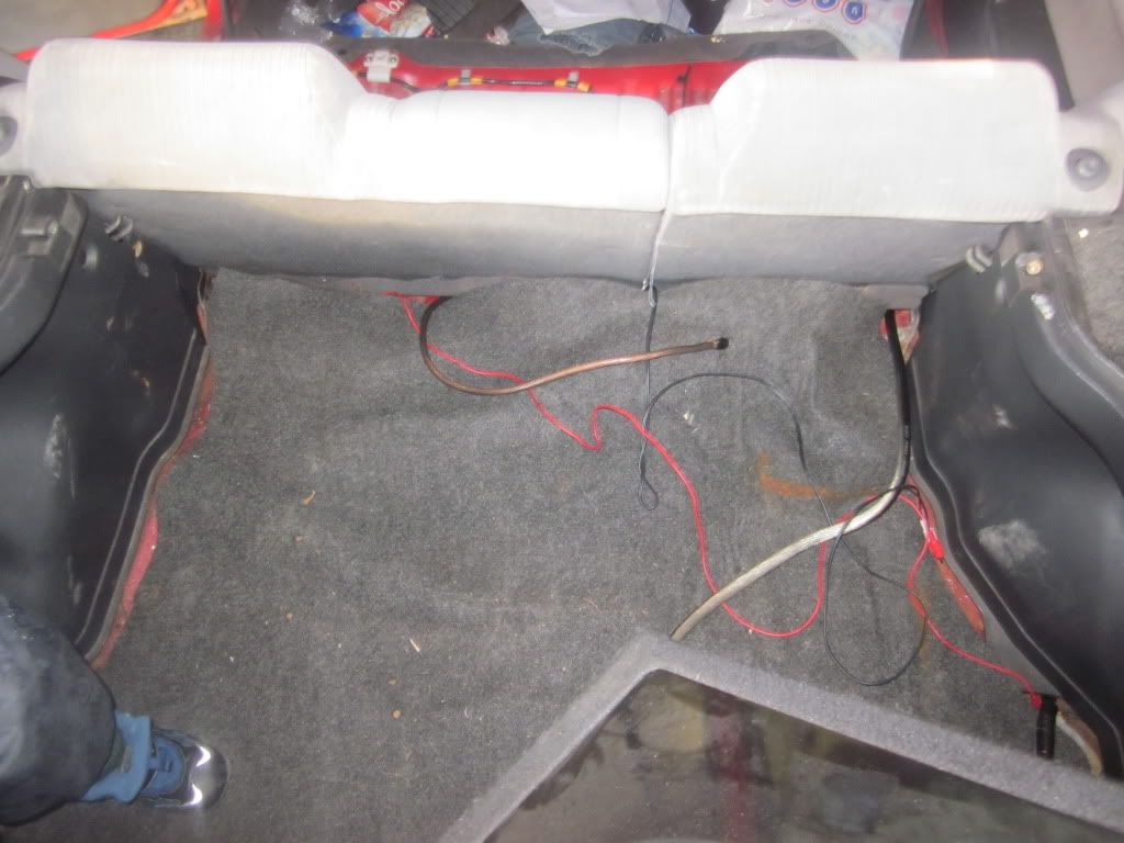

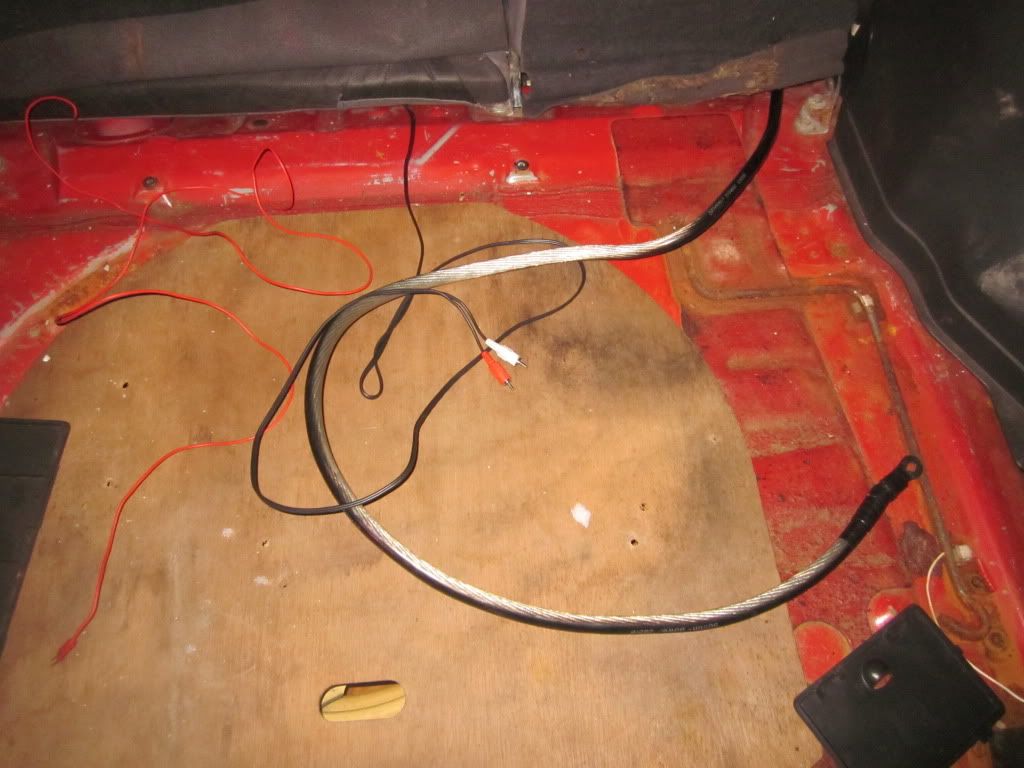

Fått dratt 50mm2 "Sveisekabel" idag :yummy:
Fikk samtidig dratt nye høytaller kabler til dørene, Midlertidlig phono kabel bak (Biltema look alike), remote og fått dratt ut av en del unyttige ledninger som lå der.
Noen bilder ble tatt + et bilde av interiøret :)
Ser feit ut den kablen :D

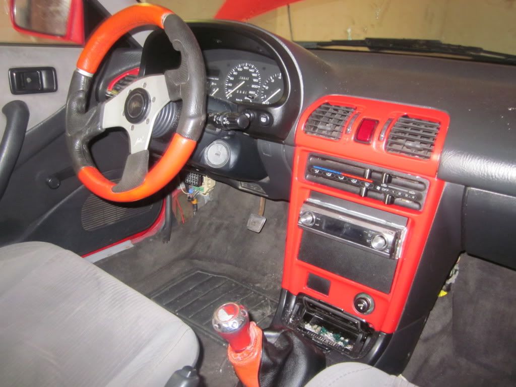

Interiøret, har demontert en del lister osv..

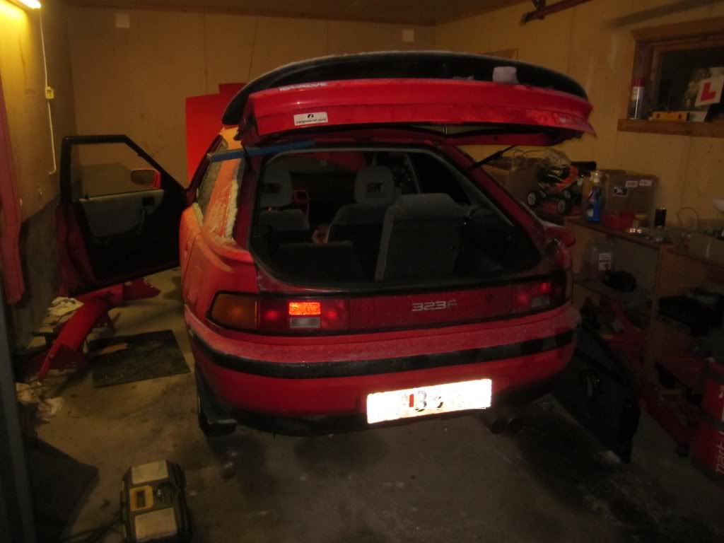

Å et god natt bilde før porten ble lukket :)
Fortsetter i morgen med jording, handle inn noen flere kabelsko så jeg får bytta the big3! :D

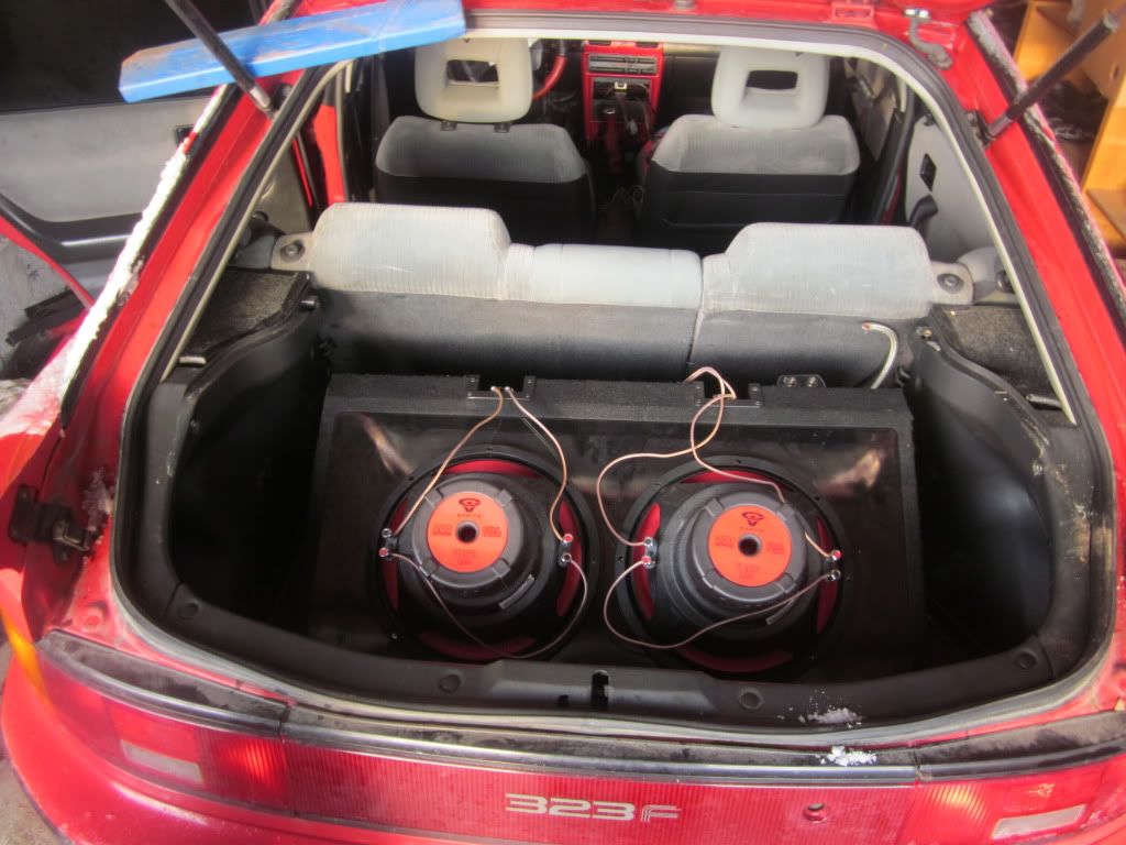

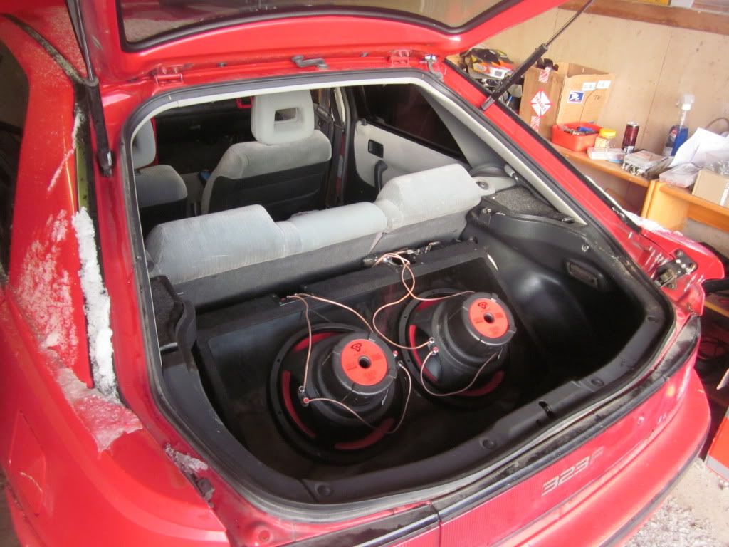

Sånn ser bagasjerommet ut nå:
Fikk en hjelpende hånd til å holde bagasjeluka åpen xD hehe:
Kassa i bilen, er fortsatt mye plass igjen nedi der :P Så får se om det kommer en annen kasse senere:
Pioneer'en montert i bilen, men skal ut igjen for å dra nye phonokabler og AUX kabel:

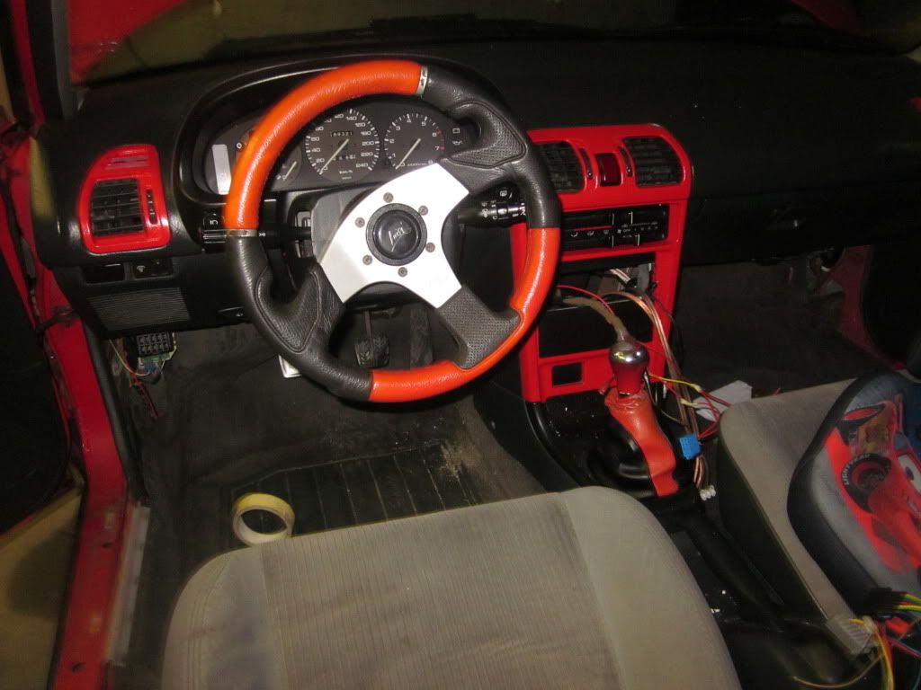

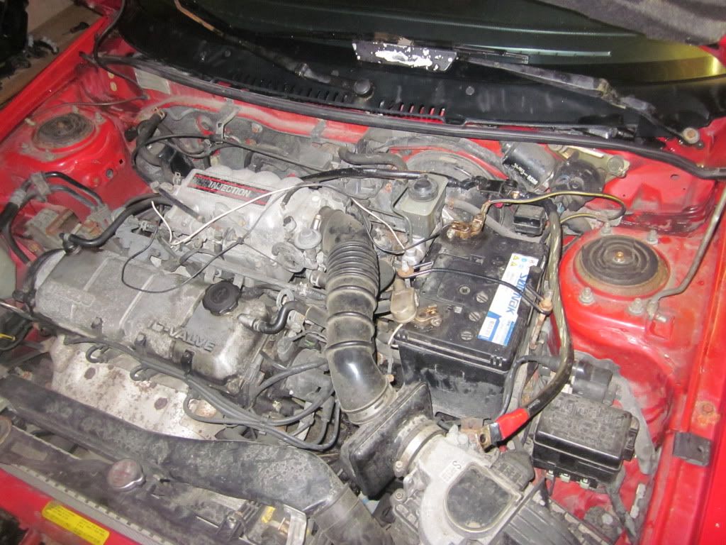

Fått gjort litt idag :) Skal få kjøpt inn kabelsko i morgen å gå løs på motorrommet...
Da skal det ny pluss kabel ifra dynamo til batteri, ny jording ifra batteri til chassi og ny jording ifra motorblokk til chassie. Skal bruke 25mm2 kabel, plenty med strøm da :)
Dynamoen lader 14,8 å holder det når det dras på :D Så tror den duger foreløpig..
