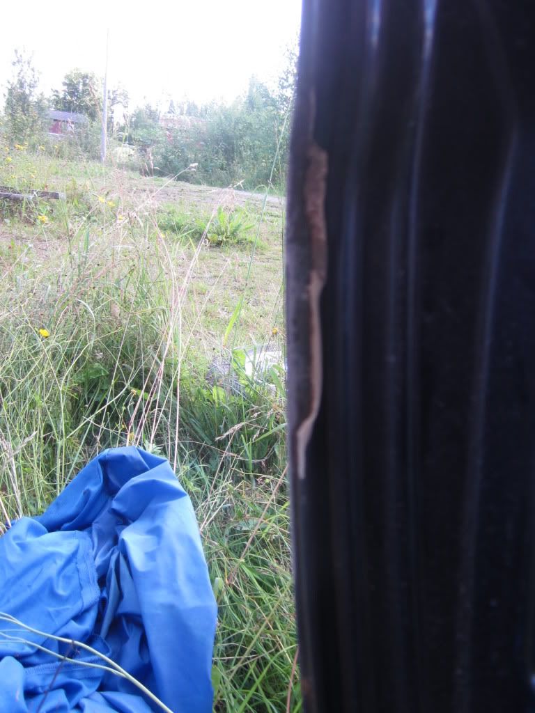

Minus: Fant litt mer rust bak lista på Førerdør. Så tror jeg snart må begynne på rustbehandlingen, få kjøpt inn brunox også bare få pusset ned all rust å behandle det me brunox rust stopp og kanskje et lag me grunning som extra beskyttelse.

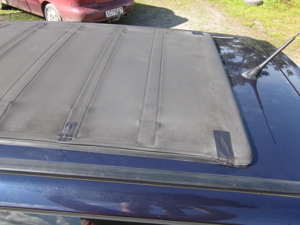

Noen så vet om et bra sett til å lappe Vinyl/Stoff tak med? noe alla som du bruker til å lappe gummibåter med.... Får ikke tak i nytt stoff tak untenom igjennom møller... Så skal bort å høre me de hva det koster :/

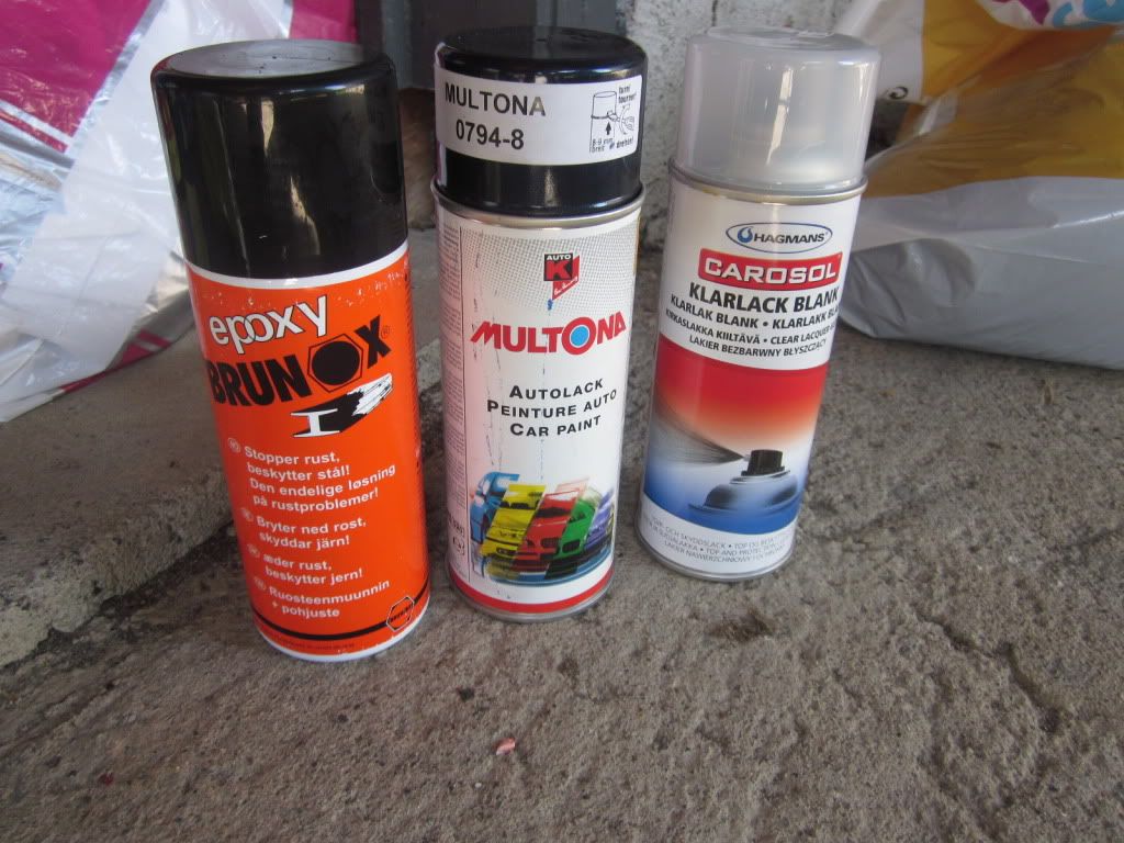

Da var det handlet inn et par ting til Rust reperasjonen :)
- Brunox ruststopp og Primer
- Metallikk lakk i bilens farge
- Klarlakk
Gjenstår å få kjøpt inn mer pussepapir til pussemaskinen og noe maskering. + Vente til det er sol minst 2dager etter hverandre så lufta tørker ;)

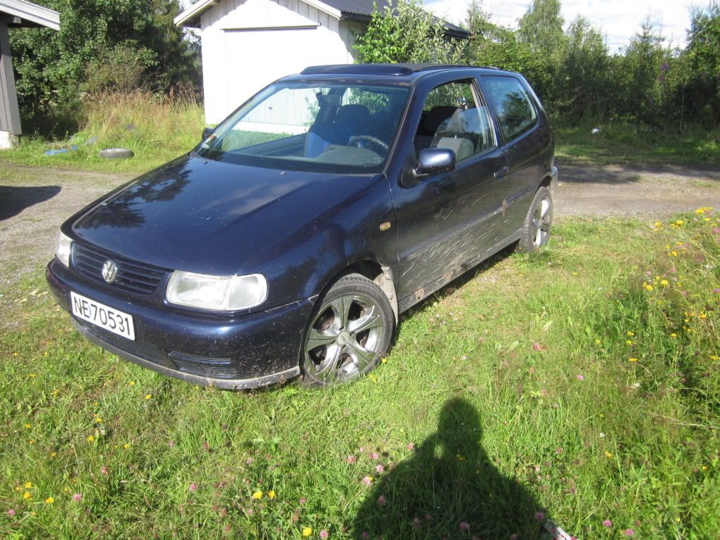

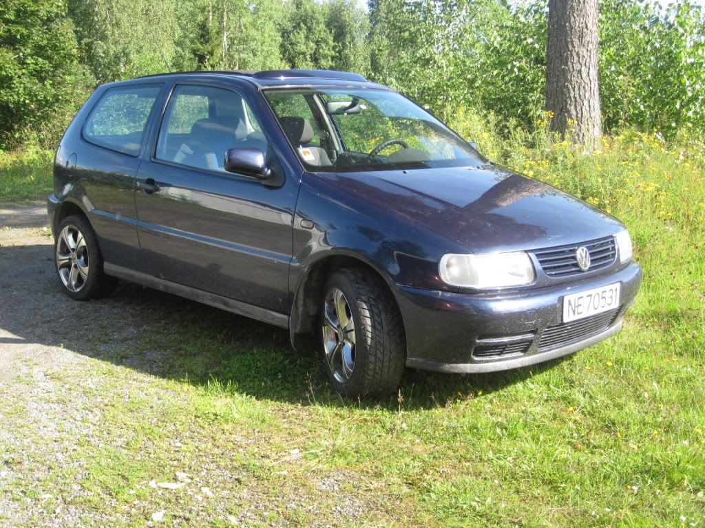

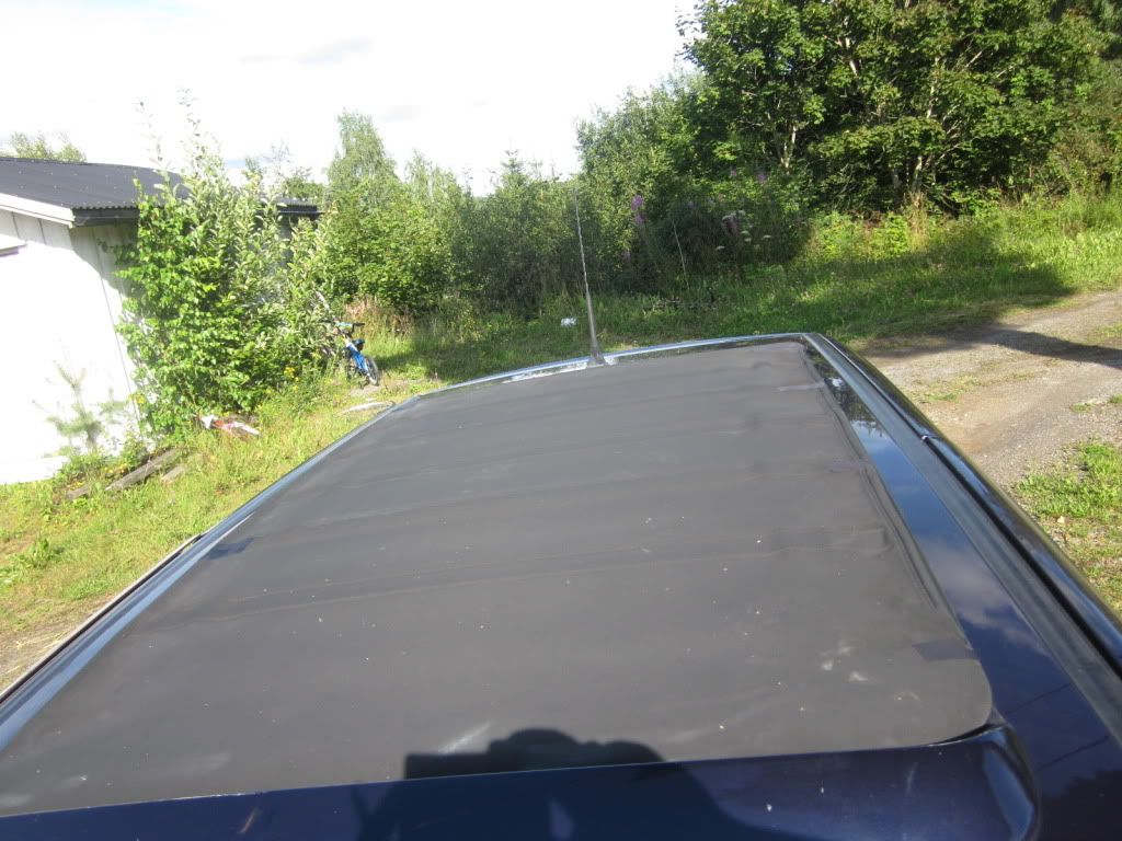

Fått felgene på bilen og kjøpt inn lappesett til taket.. Ble greit nok :) Viktigste er at det er tett nå!! :D
Så kjøpte jeg inn et nytt Kupë filter og siden det gamle var.. ja. Gammelt :P
Noen bilder:

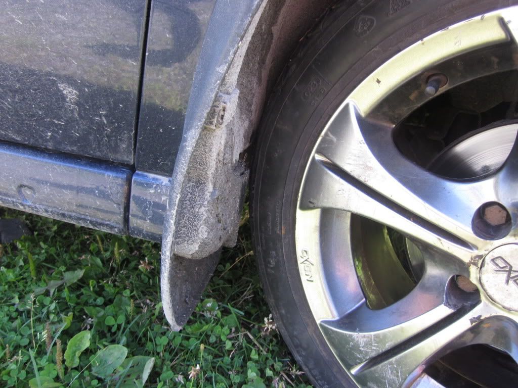

Litt dårlig klaring med skvettlappen ved sving:
Tak lappingen:

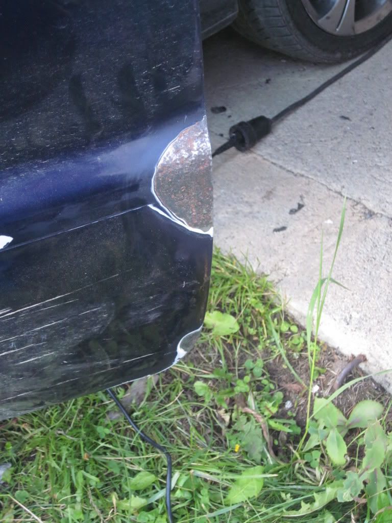

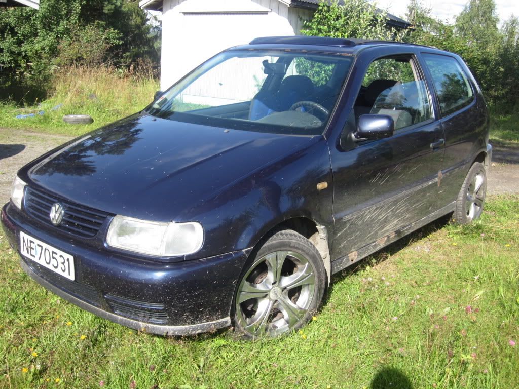

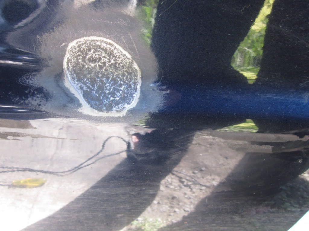

Då begynte arbeidet med rusten!

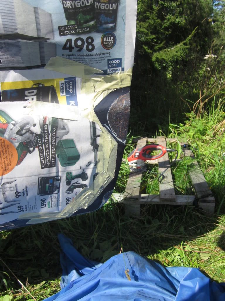

Det som er handlet inn til lakkering:
Låner en Black&Decker maskin av svigers, funker dødsbra! Kommer til over alt og får gjort jobben skikkelig...

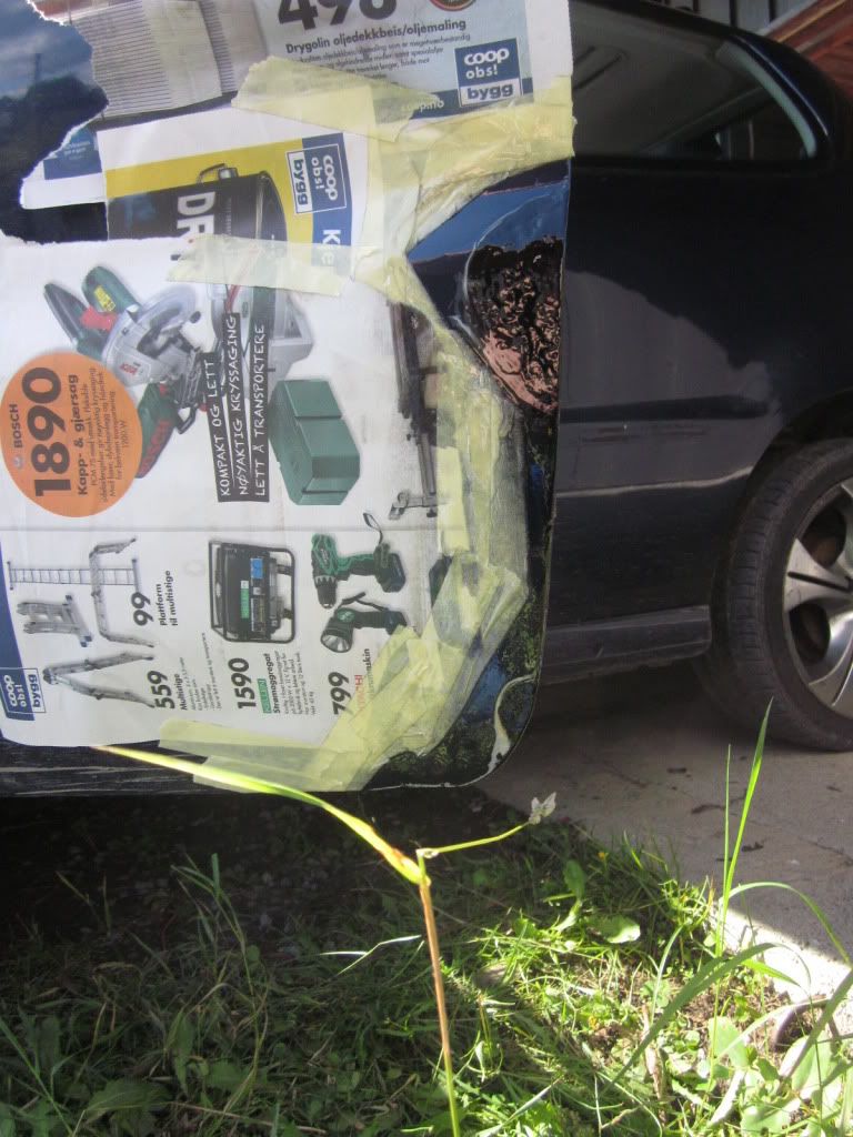

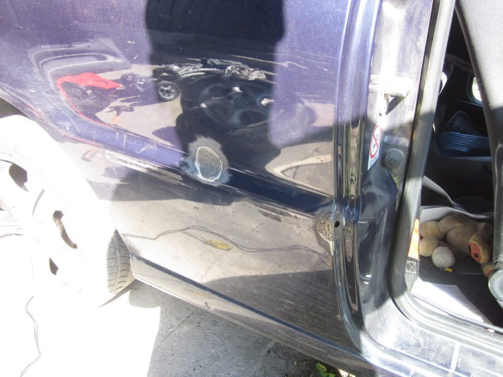

V/dør nesten pusset ferdig og klar for maskering:

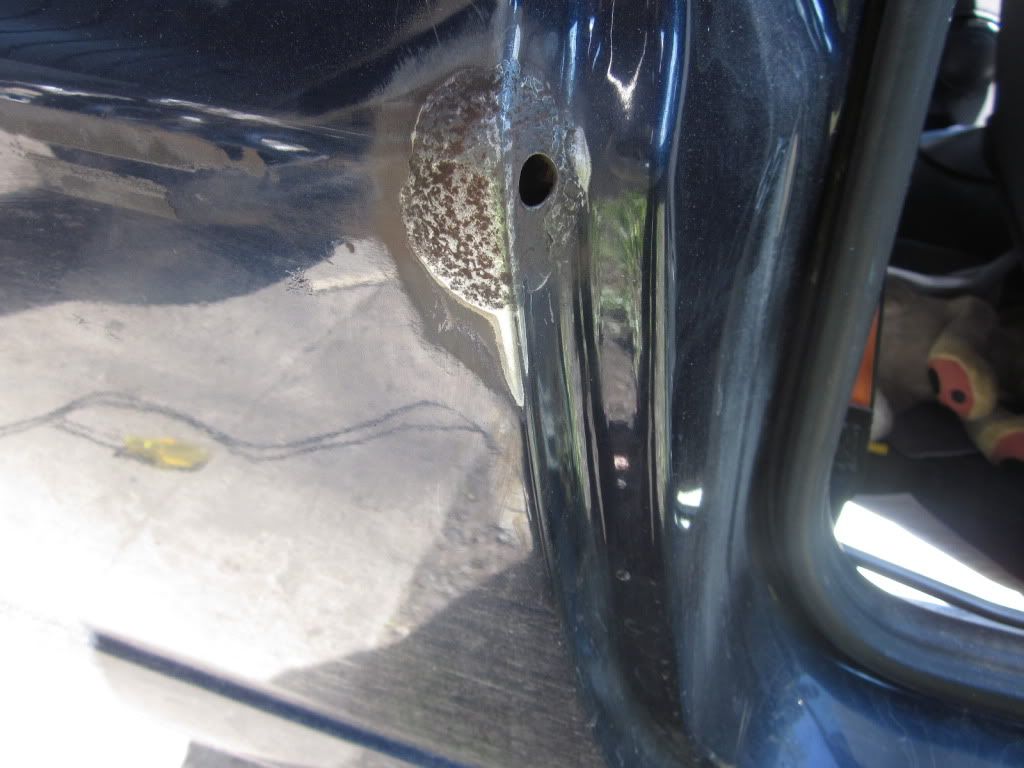

Ser litt bedre på dette bilde hvor mye det er snakk om:

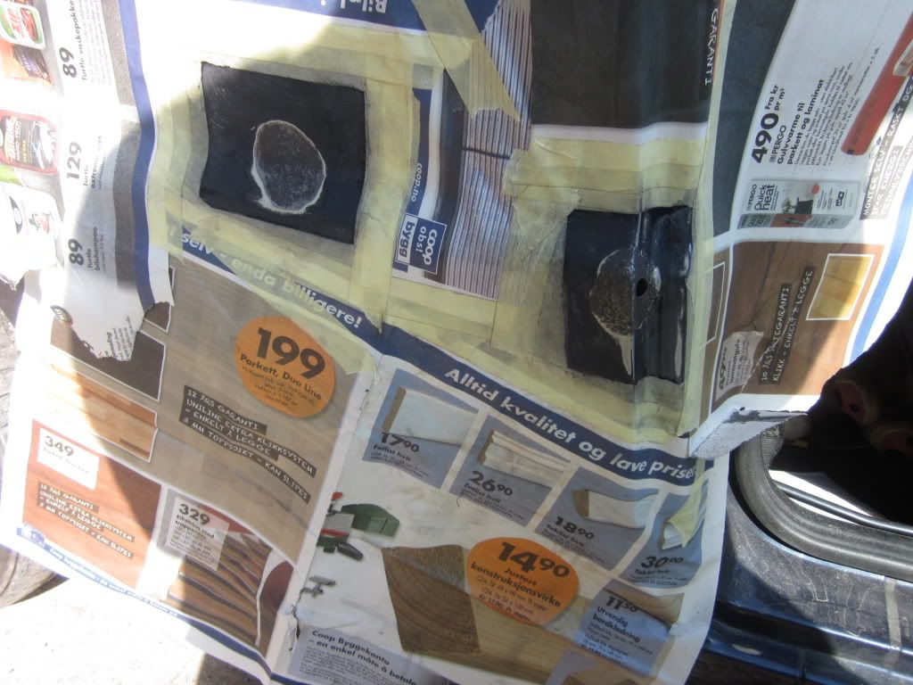

Etter 2 lag med Brunox så så det sånn ut: (tok i alt 4 lag)
Så begynte jeg å pusse på Høyre siden:
(Er ikke hull hull, men står en gummiplugg der som jeg fjernet nå)
V/side maskert opp og klar for Brunox :D

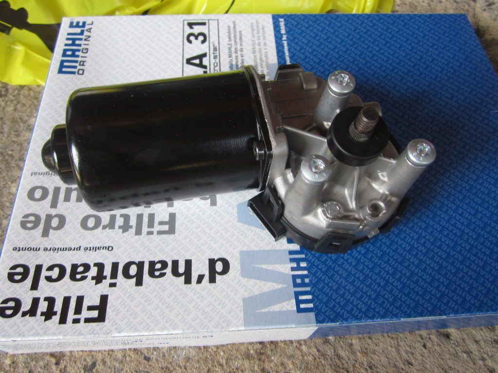

Så var det Vindusvisker motoren sin tur.. her er den nye:
Tar meg noen min pause nå før jeg fortsetter med den... :P

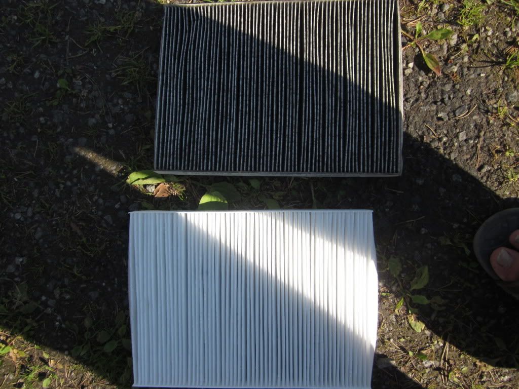

Kjøpte og inn et nytt Kupeefilter, Old vs New:

Jaja, Vindusviskerne montert på igjen.. Virker normalt igjen! :)
