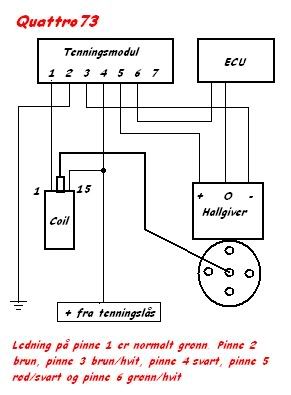

Spørsmål, gnist er nå borte på bilen. Halgiver, hvor er den plassert på disse? Trodde den bare fikk beskjed fra fordeler jeg om hvor motoren var i possisjon..?
ECU, det er "hjernen" ikke sant? Bare så ikke jeg husker helt feil her nå :p

Ta en pluggledning og kople den direkte i coilen. Ha i en fungerende tennplugg og la godset på denne ha god kontakt til jord. Ta av pluggen til fordeleren (kontakten på siden av fordelerhuset). I det midterste stikket på denne kopler du til en ledningsbit som du legger til/fra jord raskt med tenningen på. Du skal da få gnist på pluggen dersom ECU, tenningsmodul og coil er ok.
Hallgiveren er plassert inni fordeleren. Når du gjør som jeg beskriver over så simulerer du pulser fra hallgiver inn til ECU og skal da få gnist på pluggen. Får du ikke gnist så er sikkert ikke hallgiveren problemet, du har da i såfall en feil til. Det er ene og alene hallgiveren som gir tenningspulser til ECU og derav gnist til pluggene :) Ja, hjernen er ECU.
Forenklet tegning over ditt tenningssystem.
