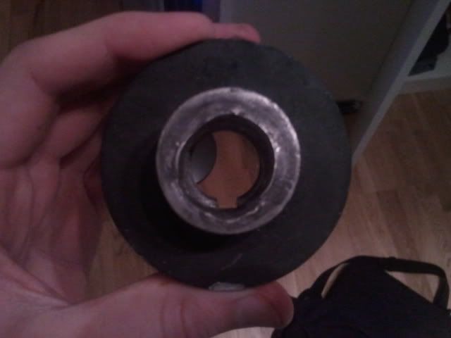

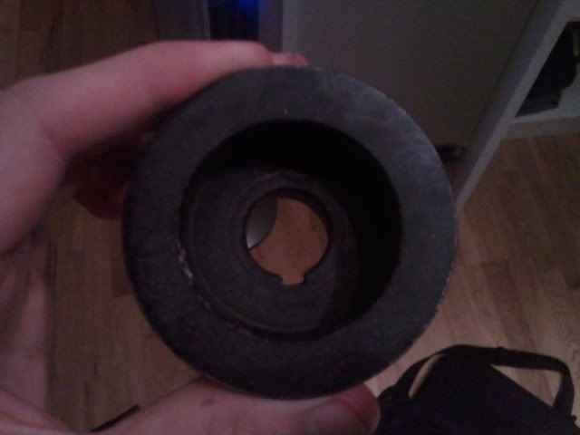

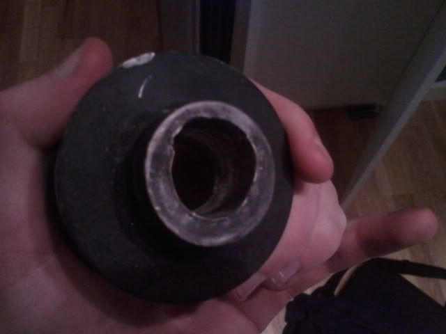

Kristofferh Skrevet Februar 3, 2011 Forfatter Rapporter Share Skrevet Februar 3, 2011 (endret) der ser du hva som skjedde med det første hjulet Endret Februar 3, 2011 av Kristofferh Siter Corrado G60 Karman x Golf 2 GTI 16V Edition One Lenke til kommentar Del på andre sider More sharing options...
Polo Classic Skrevet Februar 4, 2011 Rapporter Share Skrevet Februar 4, 2011 Bruker du skiven under bolten? Siter No SPEAKERS NO BODYKITS NO BULLSHIT M3-speil, like moderne som bakrutesjalusi M3-speil, M3-sideskjørt og RS-fangere, også kalt nybegynnerfeil Lenke til kommentar Del på andre sider More sharing options...
Kristofferh Skrevet Februar 9, 2011 Forfatter Rapporter Share Skrevet Februar 9, 2011 va å sjekka på bilen litt, bolten og skiven som skal presse mot kompressor hjulet er ikke der -.- regner med dette kan ha noe med saken å gjøre? sjekka i Bentley VW corrado boka å så at det ikke ser ut som noen spesiell bolt.. noen som vet hva denne bolten og skiven heter? (dimensjon\størrelse). regner med dette kan kjøpes på nærmeste butikk som selger slike gjenstander :) (biltema?):P Siter Corrado G60 Karman x Golf 2 GTI 16V Edition One Lenke til kommentar Del på andre sider More sharing options...
