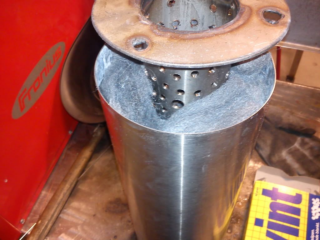

Begynner å komme seg, ikke ferdig enda :) må få tak i noe stålull, noen som vet?
Stålull selger dem i dagligvarebutikker. Gul boks med blå merker og heter Svint hvis jeg ikke husker helt feil. Se under vasken hjemme. Kanskje din mor har gjemt litt der ;)

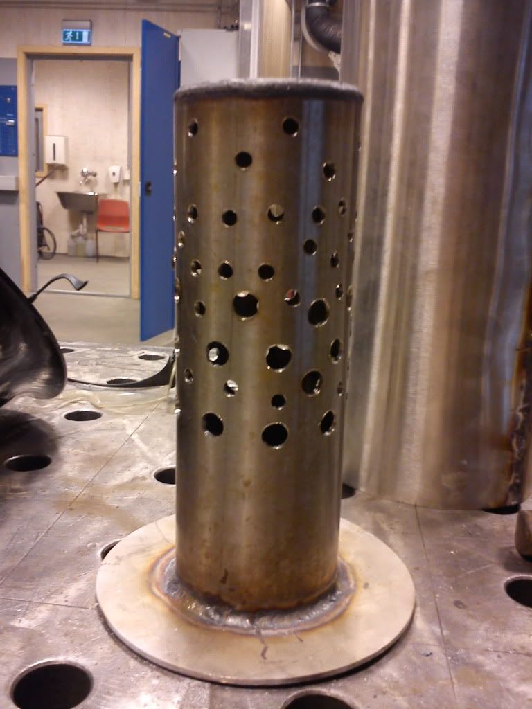

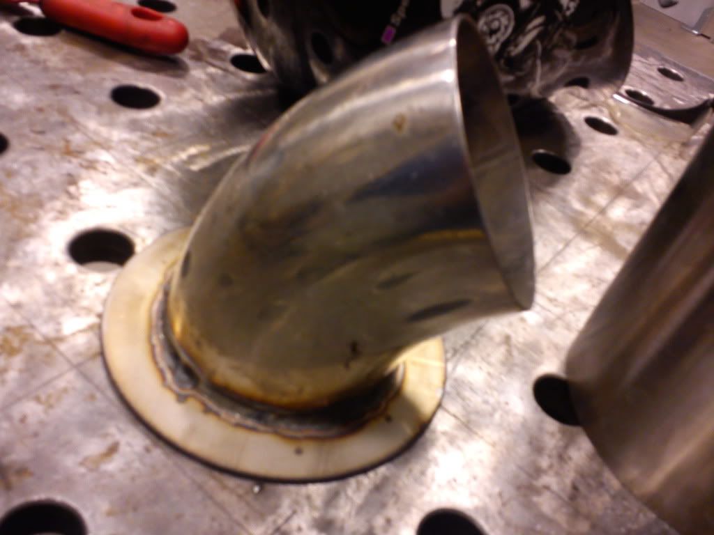

Kjekt å ha CNC Plasma til å skjære ut de ringene :) Dette er 4'' med noen hull i, ikke mange men nok.

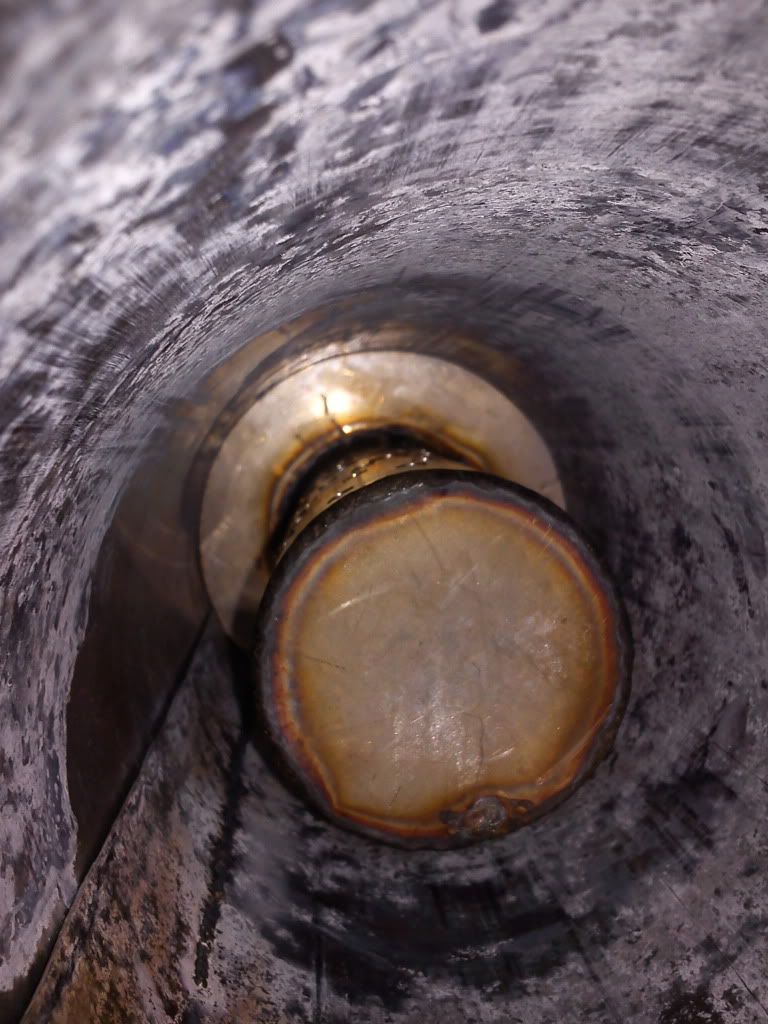

Det øverste røret er 3'' inn på potta, og den nederste ringen med 4 hull i havner på midten av potta.
Her skulle jeg til å slå røret igjennom og sveise igjen... tok til vet og testet stålullen med en lighter.
