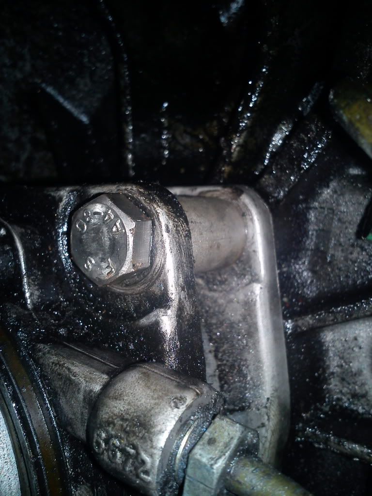

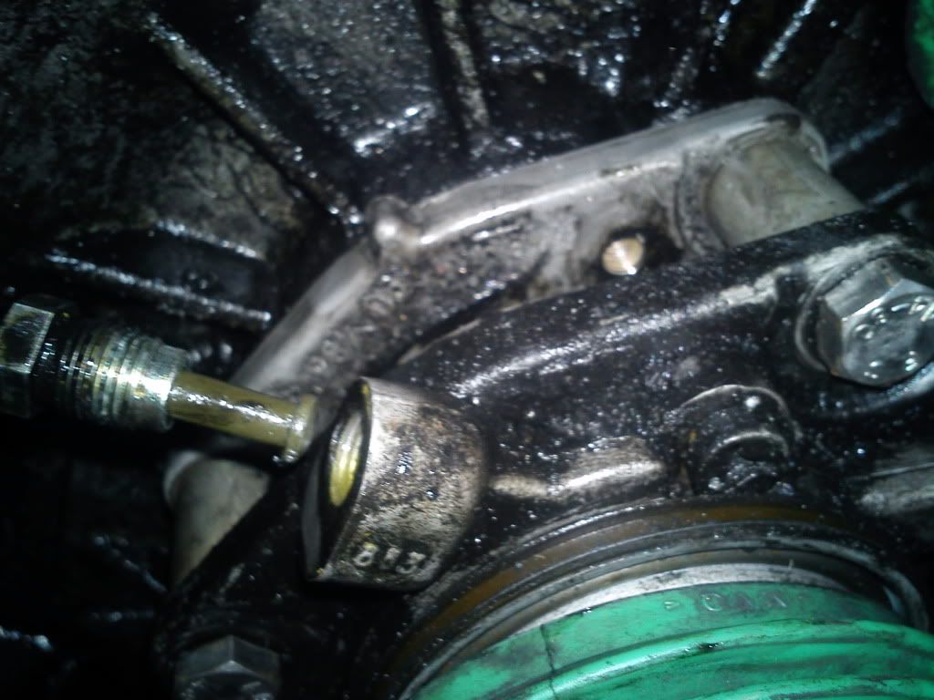

kom meg ikke lenger enn å sette på manifoldene og shimse slavesylinderen i dagDSC00372.jpg
Hadde to slavesylindre til så da kunne jeg likegodt ødelegge den ene! Som dere ser da så har jeg delt den jeg hadde liggende i to og satt den delen mot girkassa slik det blir tett :) Kappa ut noen rørbiter og fant meg lengre skruer så ble det veldig bra! ;)
Og her er grunnen til at jeg ikke fikk komt meg lenger i dag, lufteslangen var litt for kort så jeg må få laget meg nye imorgen :)

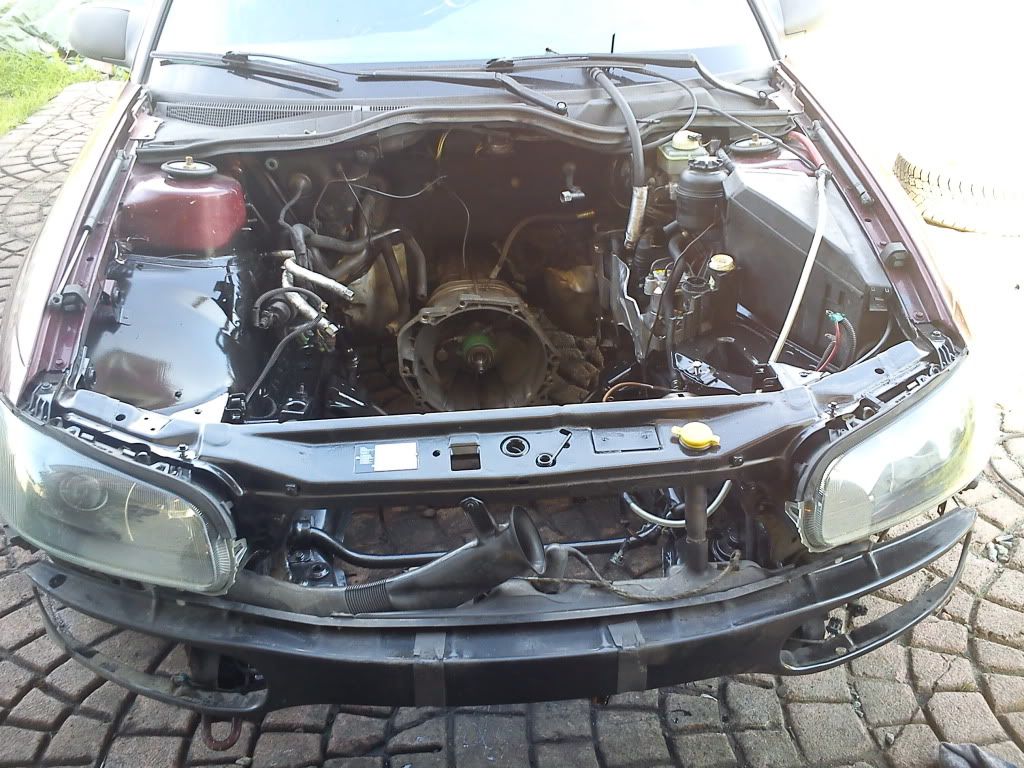

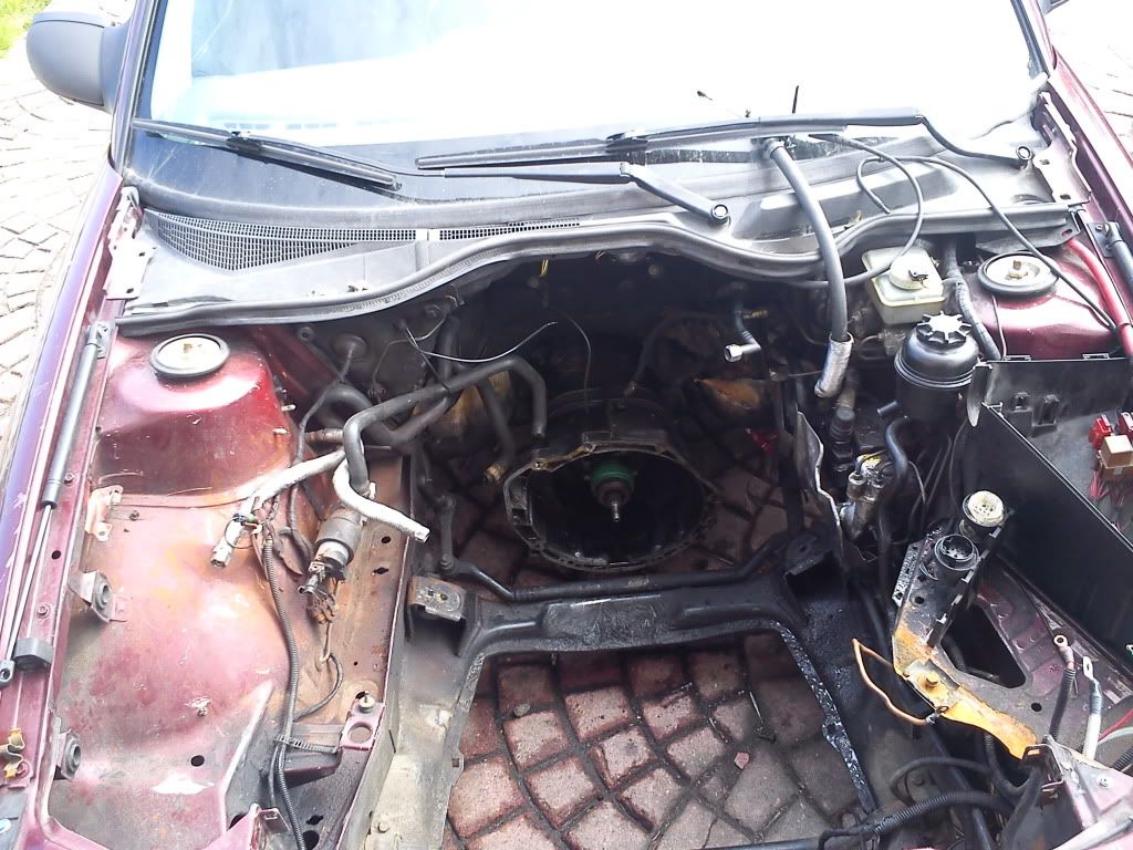

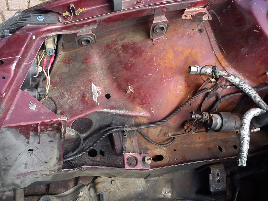

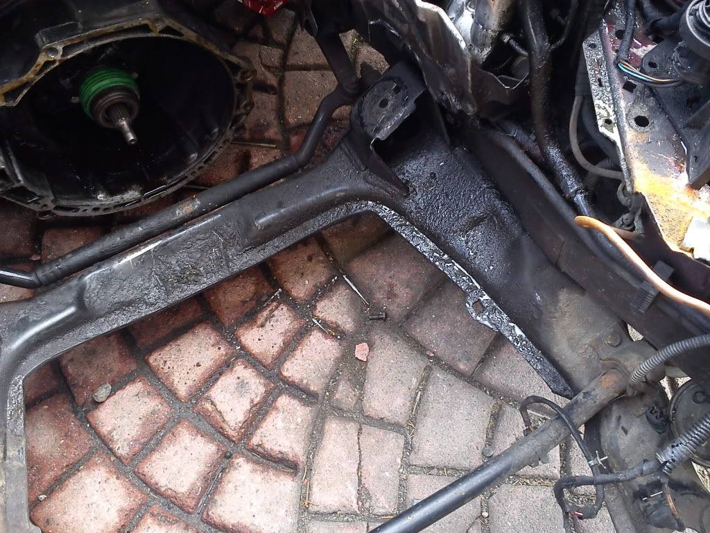

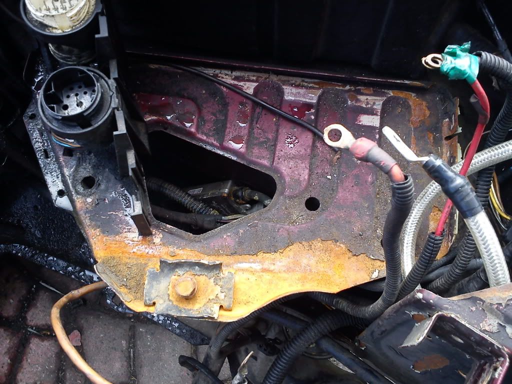

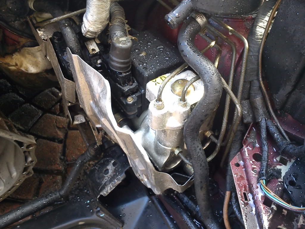

Vasket motorrom i dag, og det ble veldig bra! :D
Noen før bilder. (for å si det mildt så var det JÆVLIG SKITTENT!!!)
svenskekrom
Veldig oljete nedi der.
Fant ut at denne var grå og ikke svart.. hmmh :D

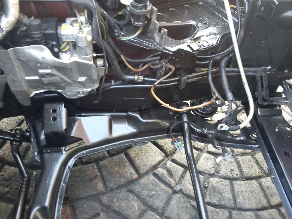

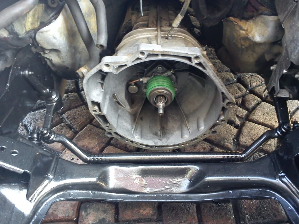

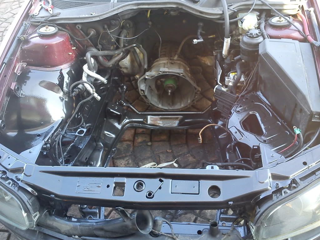

Fikk vasket girkassen og satt på det nye lufterøret til clutchen :)
Har også smørt på ett lag med hammerite på traversen der.. og ja, vet vet det er sig!
Var så mye lakkskader og små rustflekker her og der så de ble slipt over og lagt rustgrunning over :) Syns det ble flott jeg, iallefall i forhold til hvordan det så ut før jeg begynte nedi der :) DSC00383.jpg

Må si du står på når du gidd3r! Hehe, neida, blir bra resultater da. Men har du tenkt å lakke det rødt igjen da??
Har hatt noen gode dager nå :D Næææh, får lakke det rødt neste gang jeg skal bytte motor... Hadde bare tenkt til å pensle på på traversen og litt nederst i motorrom, men det var så mye skadet lakk osv at jeg bare måtte gå ammokk med penselen! :) Eeehm, vent nå litt!!! Dette skulle jeg ikke sagt ''...neste gang jeg skal bytte motor'' jaja, blir en tidlig dom på motoren som skal ned imorgen :)
blir kjempeknall dette her :D
Håper det! Har noe owatrol til overs om du vil ha på panseret ditt? :D

Har nå satt i motoren og den startet til slutt og gikk fint:-) hadde litt problem med releet til bensinpompa.
men når jeg skulle lufte clutchen så rant det bremsevæske ut av girkassa, som betyr at det er problemer med shimsinga....
