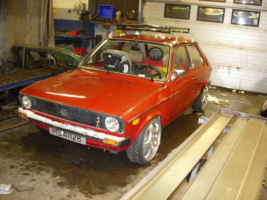

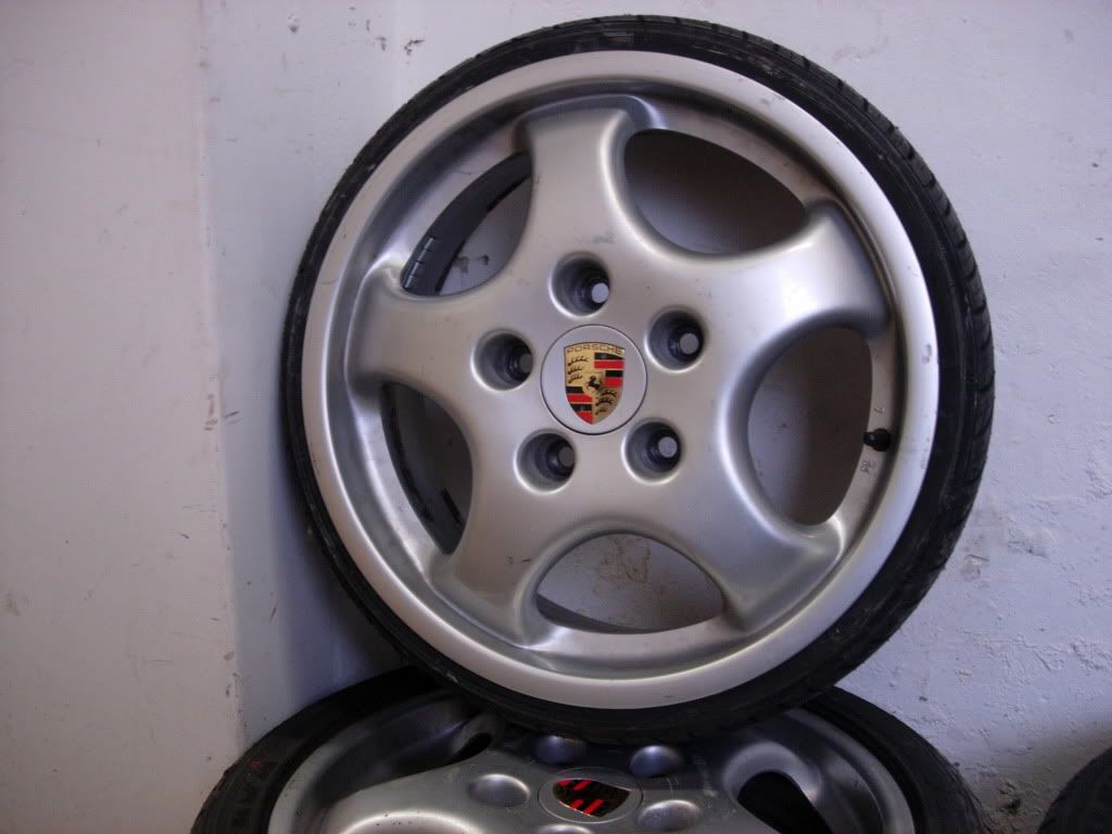

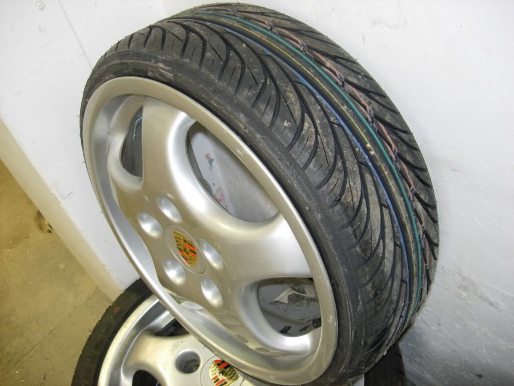

empiboy2 Skrevet Januar 4, 2011 Rapporter Share Skrevet Januar 4, 2011 (endret) Hvor smale dekk er lovlig på en 7" felg? Er det noen som vet om det finnes regler for dette? Eller blir det "dømt" av BT avhengig av kontrolørens dagsform? Hvorfor jeg lurer? Jo. Jeg har en 1958 modell boble. Denne er greit senket og har for uvane å bli utstyrt med nye felger vært år. Planen for dette året er litt mere moderne enn vanlig. Jeg har kjøpt 4 stk 7x17" Porsche cup 1 replica felger. For å senke bobla realt må jeg ha minst mulig gummi foran. Derfor bestilte jeg 2 stk Nankang NS-2 165/35-17 til å ha foran... Hjula har stått ferdige en stund i påvente av bedre vær... Nå har det seg slik at jeg også har en 1977 polo. Denne bilen har hatt 6x14 felger med 165/55-14 dekk. Disse var i følge BT "spot on" på rulleomkrets i forhold til de orginale 145R dekka. Siden jeg har liggende noen TUV godkjente adaptere fra 4-100 til 5-130 slo det meg at det kunne vært moro å se om disse 17" hjula med tape rundt ville passe på Polo'n. I følge en dekkalkulator er det bare ca 1 cm forskjell i diameter på 165/55-14 og 165/35-17. Rulleomkretsen er også bare +ca 1,5% på 17" hjula. Det jeg da lurer på er om noen kan "ta" meg på at 165 dekka er for smale på en 7" felg? Litt bilder. Denne...... Vs denne...... Endret Januar 4, 2011 av empiboy2 Siter -Vw Polo 1977. -Vw Type 1 (boble)1961. Orginalbil. -Vw Type 1 1958. Grisesenka rat looker. -Vw Type 1 1957. Langtids prosjekt. Lenke til kommentar Del på andre sider More sharing options...
empiboy2 Skrevet Januar 4, 2011 Forfatter Rapporter Share Skrevet Januar 4, 2011 Med andre ord. Skal disse... Foran på denne? Bak blir det både bredere og høyere dekk for å fylle ut hjulbuen. Om dette er lov eller ikke på bobla bryr jeg meg ikke om. Eller skal jeg kjøpe et par til med 165/35-17 og sette hjula på denne? Siter -Vw Polo 1977. -Vw Type 1 (boble)1961. Orginalbil. -Vw Type 1 1958. Grisesenka rat looker. -Vw Type 1 1957. Langtids prosjekt. Lenke til kommentar Del på andre sider More sharing options...

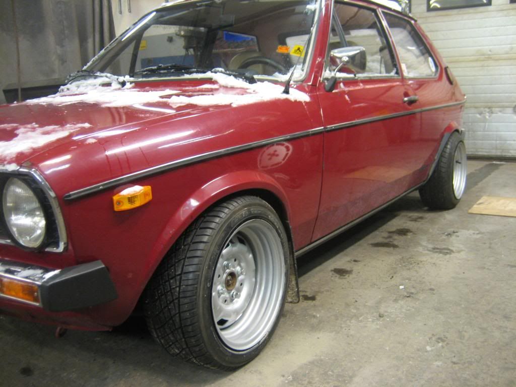

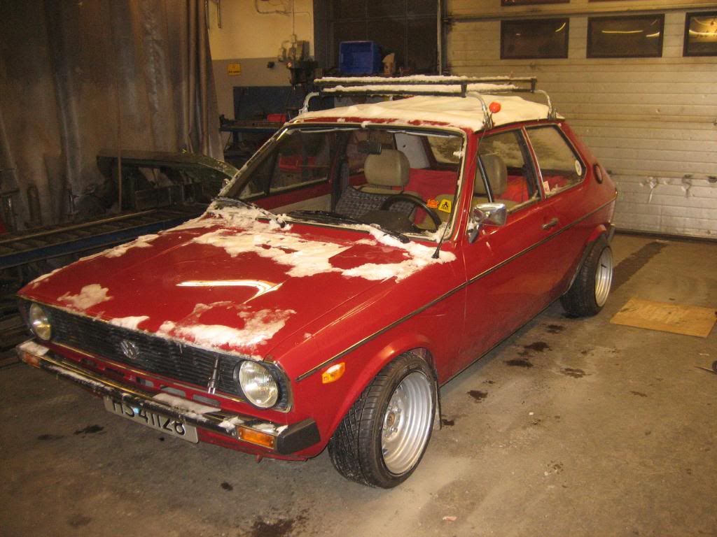

empiboy2 Skrevet Januar 4, 2011 Forfatter Rapporter Share Skrevet Januar 4, 2011 sånn ut i fra og ha null ide på om ting passer eller ka tilsynet mener,.. så sier eg at du må for all del ikkje sette 17" på poloen!! den er jo grise feit som den er med de stål felgane :D men bobla blir nokk seende bedre ut med de 17" fellane :) jim Stålfelgene på bildet av Polo'n solgte jeg for noen dager siden. De ble i bredeste laget for den myke fjæringen. 1 cm klaring fra dekk til hjulbue bak uten folk inni. 3 mm med meg bak rattet....stillestående! Det gikk bare ikke. Siter -Vw Polo 1977. -Vw Type 1 (boble)1961. Orginalbil. -Vw Type 1 1958. Grisesenka rat looker. -Vw Type 1 1957. Langtids prosjekt. Lenke til kommentar Del på andre sider More sharing options...

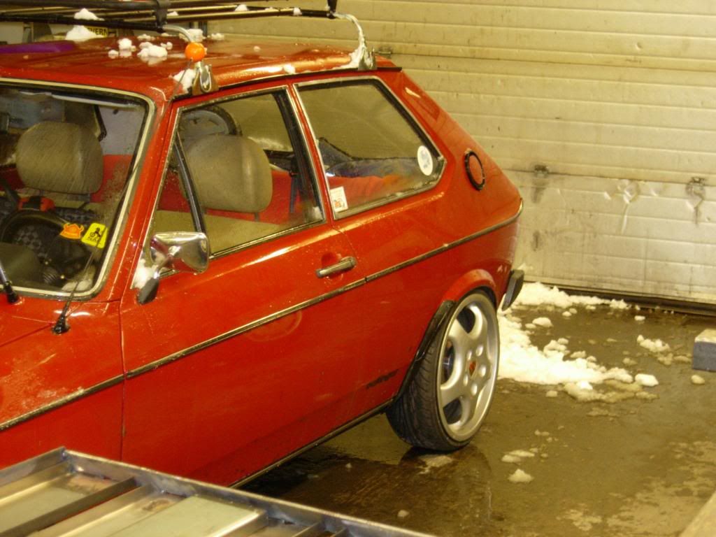

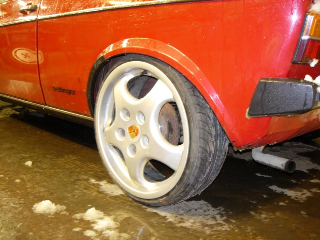

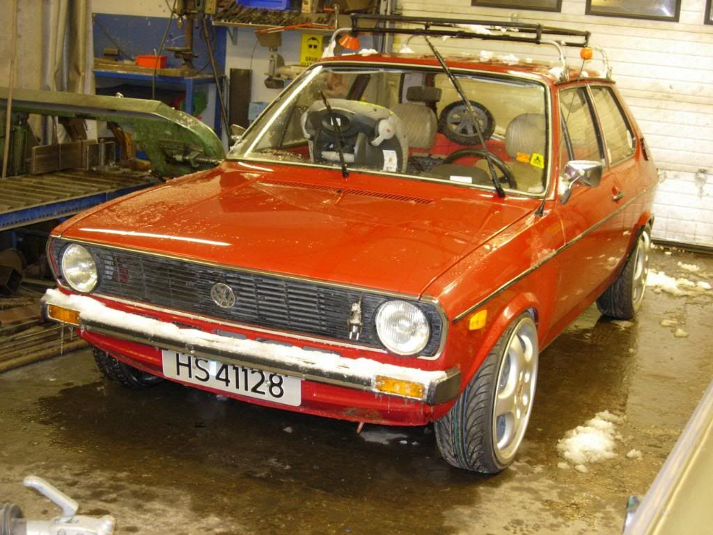

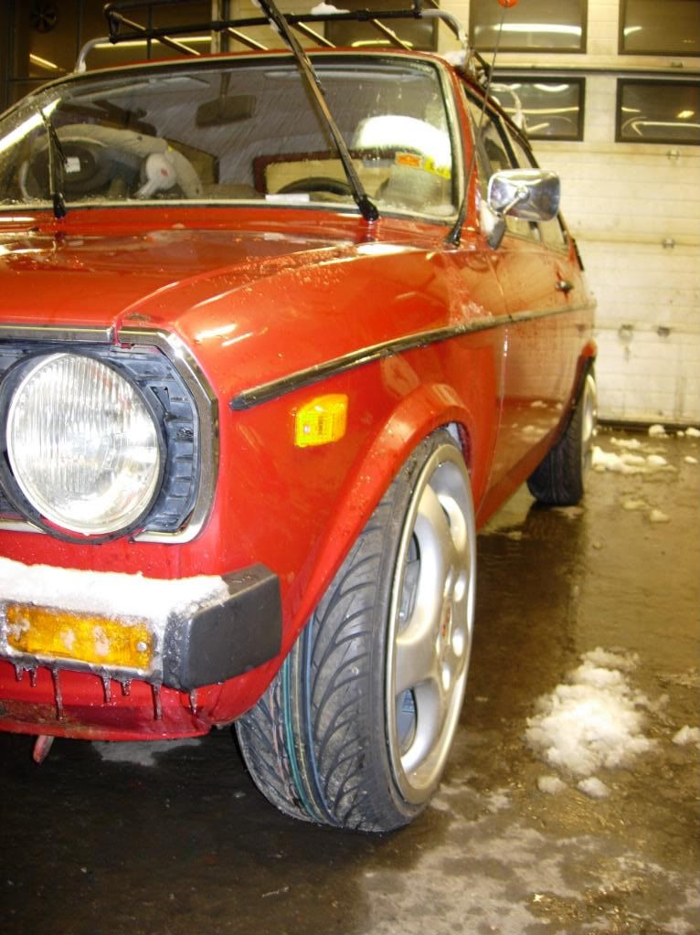

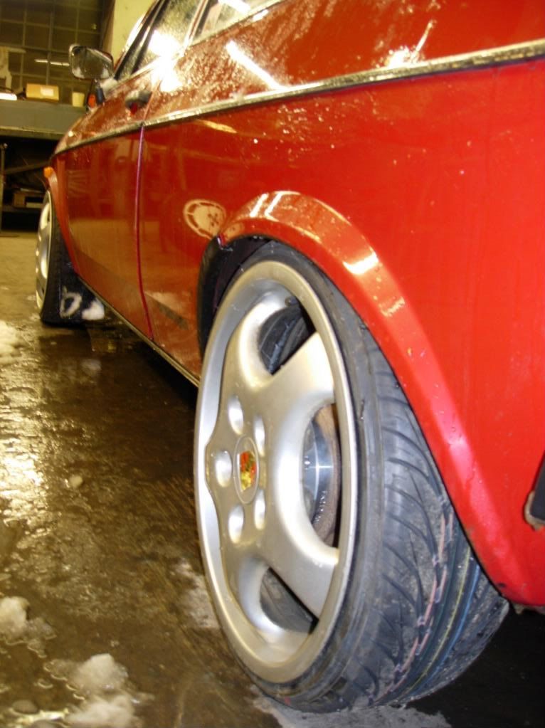

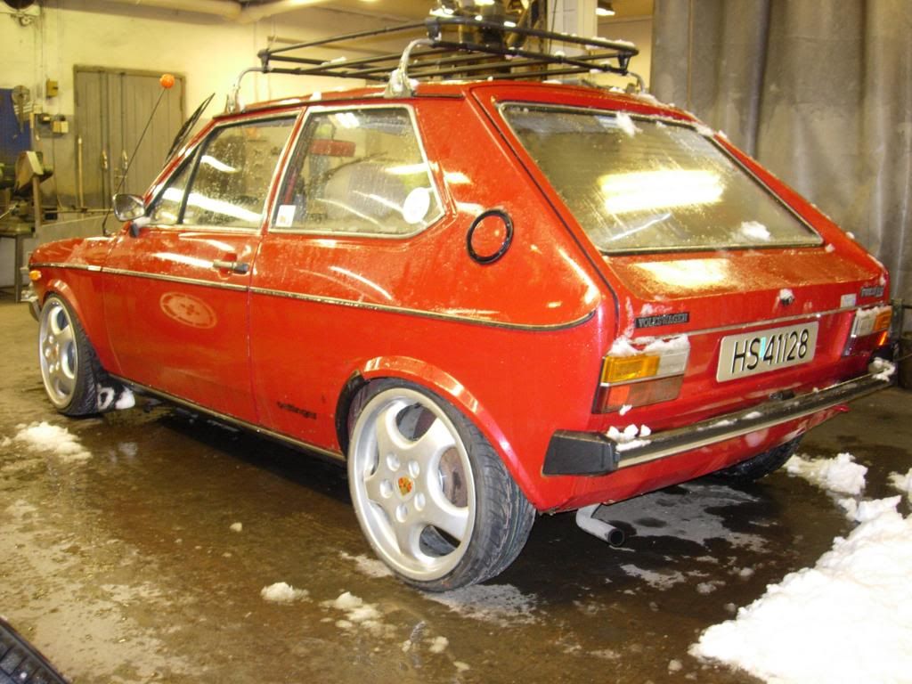

empiboy2 Skrevet Januar 6, 2011 Forfatter Rapporter Share Skrevet Januar 6, 2011 Jeg bare måtte prøve... 17" stålfelger hadde nok sittet perfekt. Noen som vet om det finnes 17" stål på noen nyere biler med 4-100 boltsirkel? Felgene på bildet er 7x17 med ET 55. Foran er de montert på 25mm tykke adaptere og bak sitter det 20mm. Idielt hadde vært å satt 25mm bak og heller dreid ned de på 20mm til 15mm. Da hadde dette faktisk gått fint å kjøre med. Dekka er 165/35... Siter -Vw Polo 1977. -Vw Type 1 (boble)1961. Orginalbil. -Vw Type 1 1958. Grisesenka rat looker. -Vw Type 1 1957. Langtids prosjekt. Lenke til kommentar Del på andre sider More sharing options...
