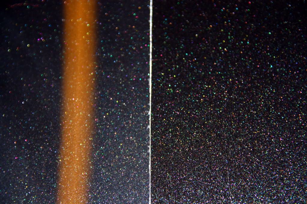

Store deler av bilen ble lakkert for ikke så lenge sia, så den var ikke alt for ille i lakken. Taket var derimot mindre pent.

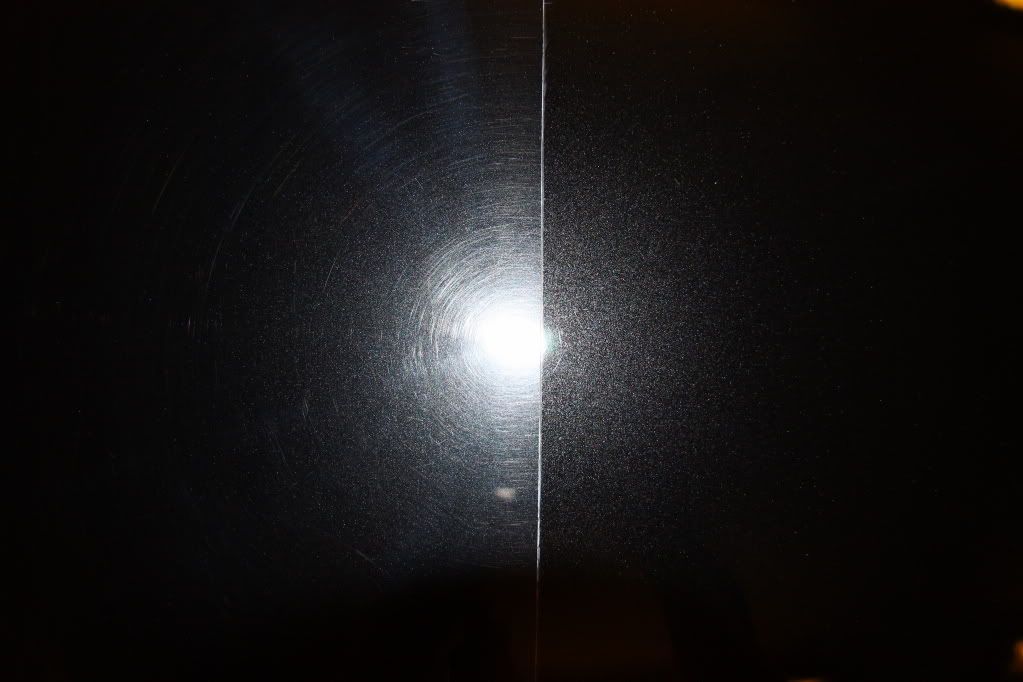

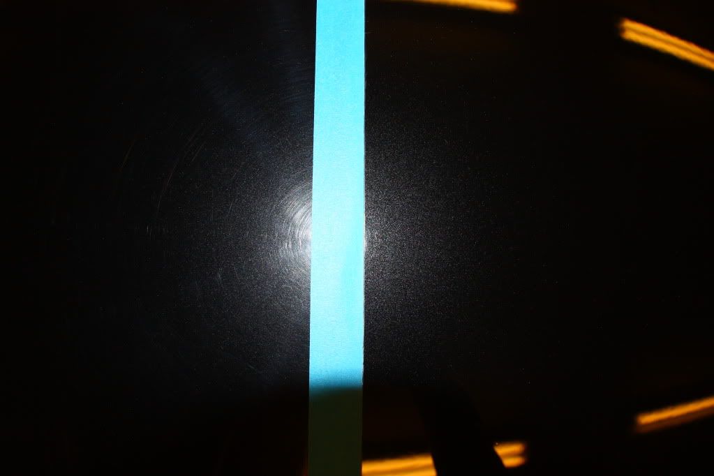

Siden jeg ikke har bilder av vask eller clay, begynner jeg med 50/50 av taket, etter S03 på grønn 3M pad og S30 på orange Scholl.
S03 satte sine spor...

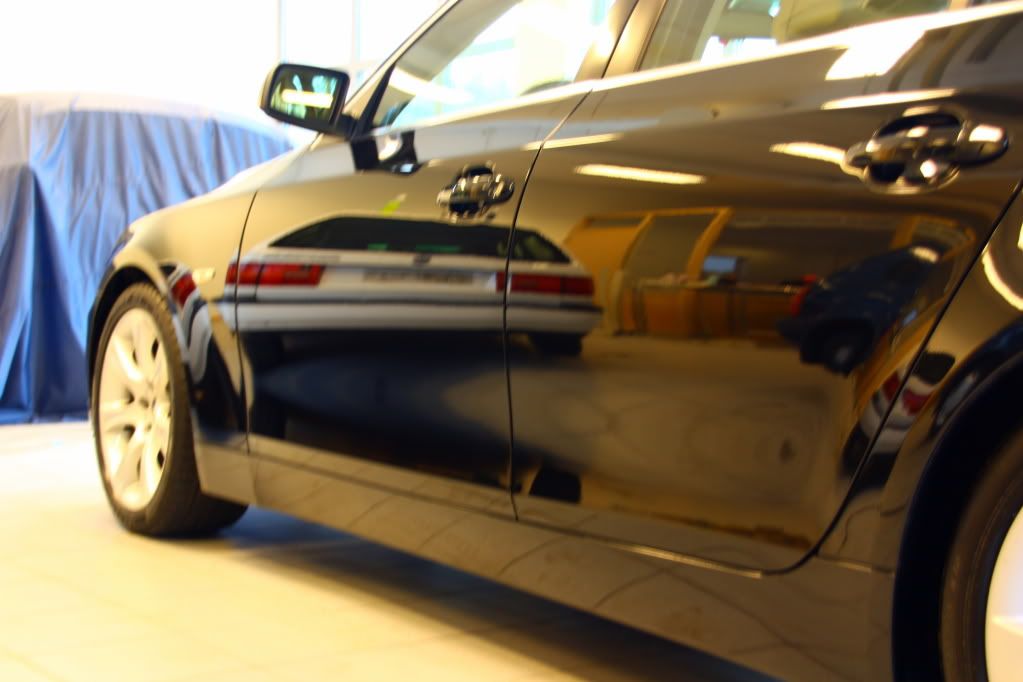

Resten av bilen var stort sett bare matt, minimalt med riper, så her ble det kjørt S30 på orange Scholl.

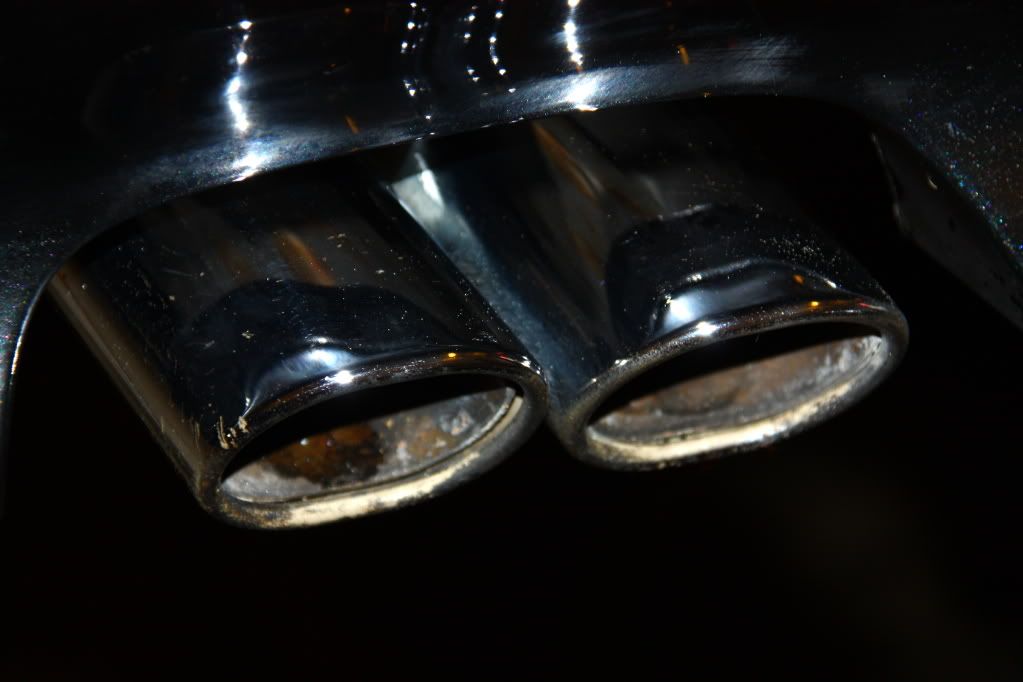

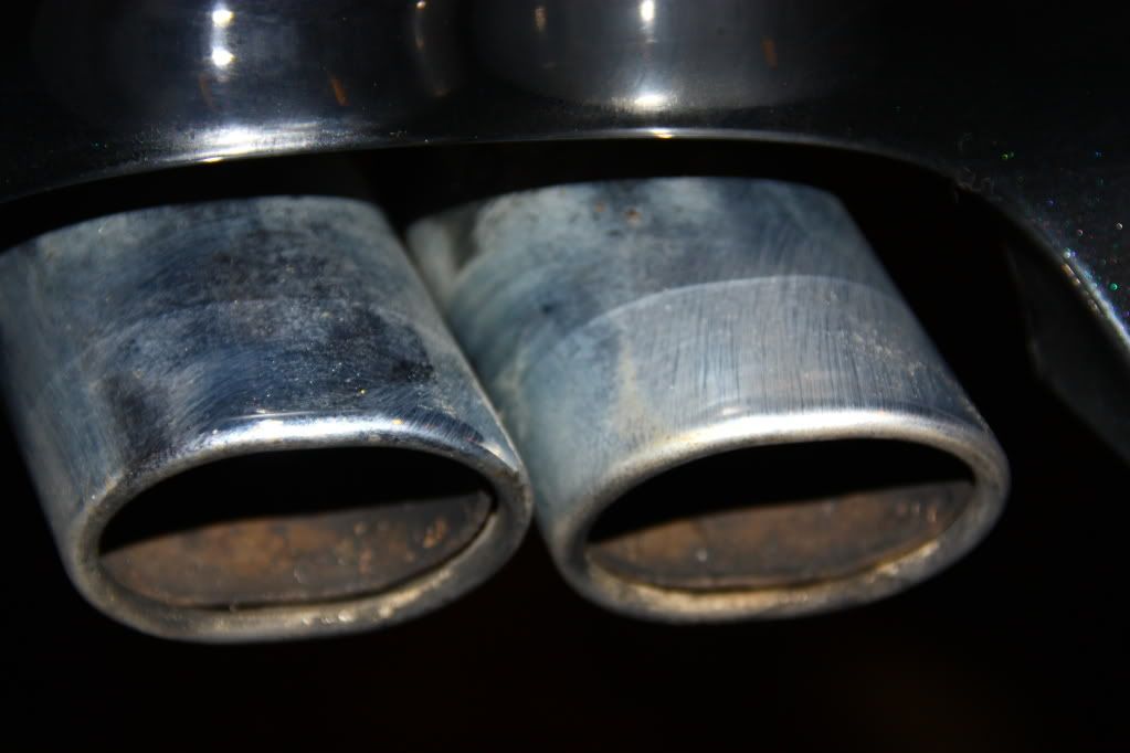

Eksosen var jo også mindre pen...
Og siden jeg vant den masterbagen, tenkte jeg at her kunne jeg dra frem metal polishen og prøve, etterfulgt av Autobahn :) Kunne blitt bedre, men hadde andre ting å gjøre... Bl.a. en bolle å spise :)

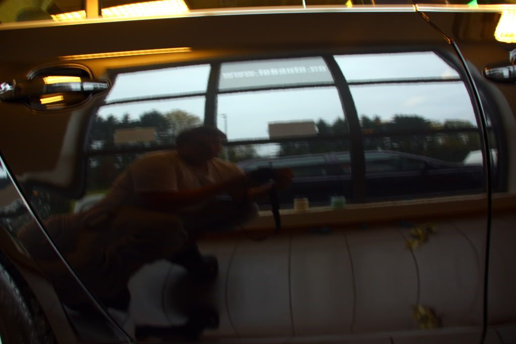

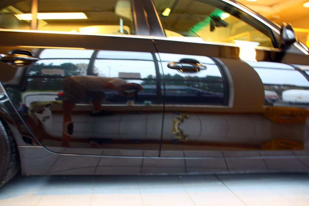

Speilet var kanskje det matteste området på hele bilen...

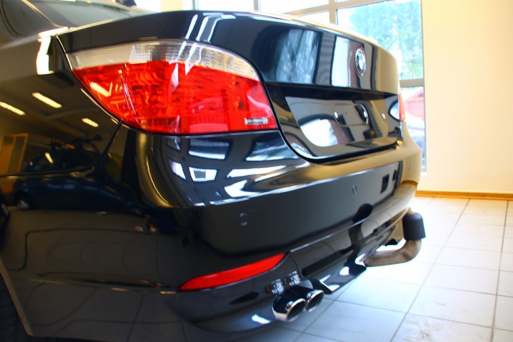

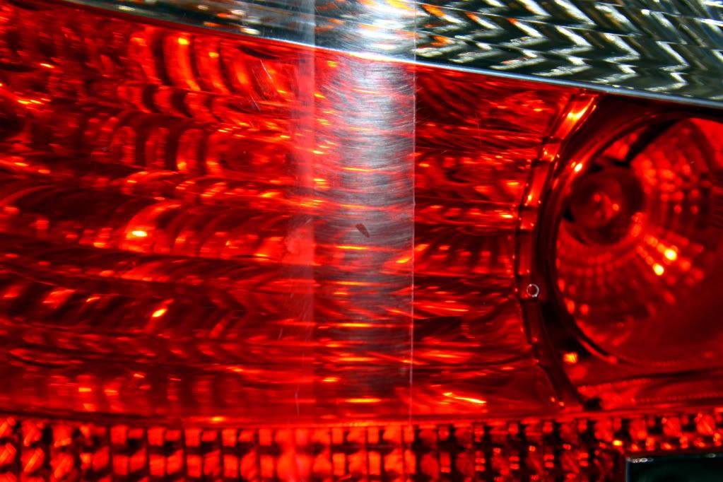

Og man må jo heller ikke glemme baklyktene :)
Etter en runde med S30 på Gloss It ull så de slik ut
Får vel kjøre en runde til...

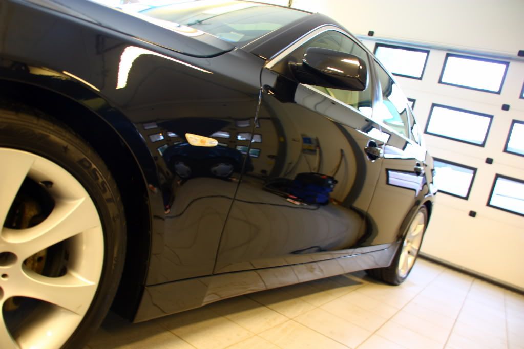

Matt plast rundt omkring fikk Swissvax Opaque, og kromlistene fikk til slutt litt Autobahn de og, det samme gjorde felger. Dekk fikk Pneu matt, mens hjulbuer fikk Bare Bones :) Toppet hele bilen med Concorso US :)

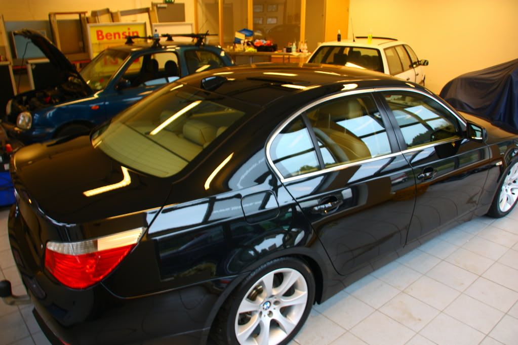

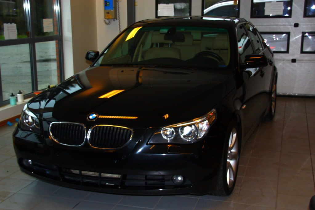

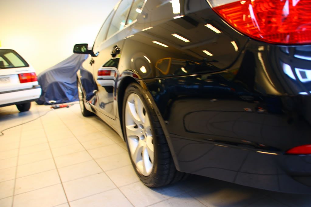

Og så fikk jeg litt dårlig tid, for jeg skulle selv med min egen bil på verksted, men ble noen kjappe og ikke fullt så bra ferdigbilder.
Står med rompa i været og venter på B....
Må få fiksa stativet mitt merka jeg, bildene ble ikke veldig bra :P
