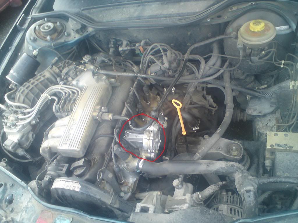

Endres Skrevet September 21, 2010 Rapporter Share Skrevet September 21, 2010 Har en oljelekasje på min audi 100 2.3 1991 mod. Jeg har lokalisert lekasjen, på høyresiden av motor. Vet ikke hva det er, så vil ikke skruve opp enda. Det jeg lurer på er hva det er, og om det går bra å bare skruve opp å tette med pakningsmiddel som tåler høye temperaturer. Legger ved bilde for å vise hvor det er. det er mellom den og toppen det lekker. Taker for svar! Siter BMW 320i->325i 1985 Suzuki SJ 413 Suzuki RM-Z 450 2006 Lenke til kommentar Del på andre sider More sharing options...

Wildzor Skrevet September 21, 2010 Rapporter Share Skrevet September 21, 2010 Nå husker jeg ikke helt navnet på den, men vakumklokke elns? Jeg bytta den på gamle bilen min fordi det kom tikkelyder fra den. Er ikke noe problem å åpne opp for å smøre på pakningspasta. Siter Audi S4 2.2tq sedan x Audi 100 2,3E, Ford Mondeo Lenke til kommentar Del på andre sider More sharing options...
Quattro73 Skrevet September 21, 2010 Rapporter Share Skrevet September 21, 2010 Dette er vakuumpumpa, er festet med to stk M8 muttrer. Tetningen her er en o-ring som sikkert ikke koster mer enn kr 20,- på Møller. Siter Bilforumet.no Administrator Lag en tråd om du lurer på noe, ikke send PM. Lenke til kommentar Del på andre sider More sharing options...
Endres Skrevet September 22, 2010 Forfatter Rapporter Share Skrevet September 22, 2010 Takker. :) Har ikke målene på o-ringen da? Siter BMW 320i->325i 1985 Suzuki SJ 413 Suzuki RM-Z 450 2006 Lenke til kommentar Del på andre sider More sharing options...

Quattro73 Skrevet September 25, 2010 Rapporter Share Skrevet September 25, 2010 O-ringen er støpt oval, derfor vanskelig å gi korrekt mål av denne. Siter Bilforumet.no Administrator Lag en tråd om du lurer på noe, ikke send PM. Lenke til kommentar Del på andre sider More sharing options...
